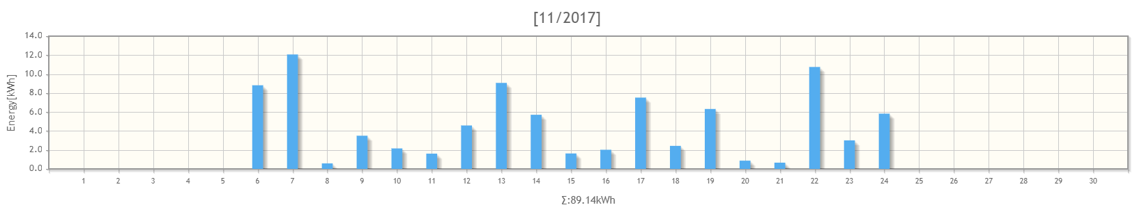

  • the_shadow
  • Laatst online: 17-08 14:26
the_shadow
Bubbelmaker extraordinair
@deroby
Je hebt helemaal gelijk, ik heb niets meer van me laten horen. Eigenlijk is de situatie verlopen zoals ik had gehoopt. Ik heb de installateur gevraagd om zijn berekeningen op te sturen, wat hij heeft gedaan (onder het vernoemen dat onderdimensioneren gebruikelijk is, en (tussen de regels door) dat ik er niets van begreep. Uit zijn berekeningen (Excel sheet die bij Soladin te downloaden is) bleek al vrij vlot dat hij zijn berekeningen had gebaseerd op een dak op NNW, in plaats van pal op het zuiden. Ik heb de sheet opnieuw voor hem ingevuld en hem laten zien dat wat hij heeft geinstalleerd niet klopt voor mijn situatie. Binnen 2 weken had ik een nieuwe omvormer (Soladin Web 2200) hangen. Mijn opbrengst doet het volgende.
November van dit jaar:
Afbeeldingslocatie: https://i.imgur.com/j8vcUPU.png
En de rest van het jaar (direct te zien wanneer mijn omvormer is vervangen :P )
Afbeeldingslocatie: https://i.imgur.com/qra3plF.png
I'd rather be diving | The best thing about alcohol hand gel in hospitals isn't the hygiene, but that everyone walks around like they're hatching a dastardly plan. | "Cheese is just milk’s attempt at being immortal."
