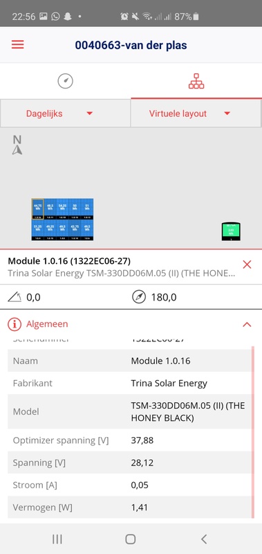

Ik heb ook geen idee hoe ik zomaar die optimizers kan uitschakelen, durf eigenlijk niet aan de kabels te zitten.
Gok dat ze nu allemaal dood gaan, aangezien de zon nu aardig schijnt en ik kan aflezen dat ze alle 6 op 65 volt zitten:(
  • Gramser
  • Registratie: Juli 2020
  • Laatst online: 19:34
Als ze hoger gaan dan 60, zijn het waarschijnlijk geen P370's...

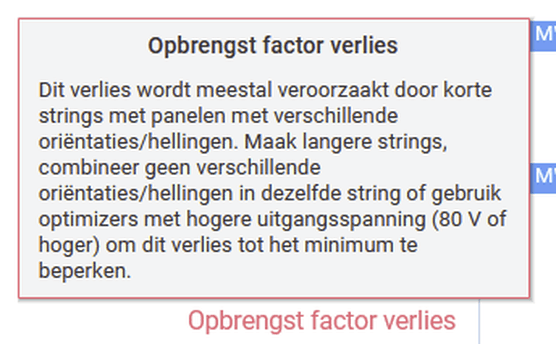

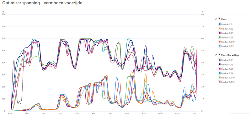

Hebben jullie hier een verklaring voor?
Ik zou eerst een iets meer 'statistiek' verzamelen. De output aan de kant die 'wel werkt', is slechts ~15 Wh per paneel. Dat is *heel erg* weinig; als dit het resultaat is om 13.59 's middags, is het een bijzonder grijze en bewolkte dag - en dan kan het wel kloppen, zeker in januari.
Reken maar uit - een paneel in de volle zon levert zo 200W op. Dan duurt het zo'n 5 minuten om 15 Wh bij elkaar te sprokkelen. Als je 15Wh hebt na ~ 6 uur daglicht, lijkt het er dus veel eerder op dat het een hele grijze dag is.
In de ochtend lijken de panelen aan de oostkant dan nog *iets* gedaan te hebben. De westkant doet misschien ook nog wel *iets* in de 2e helft van de dag; maar de westkant is 's ochtends de schaduwkant, op een bewolkte grijze dag.... tsja, dat is niet ideaal voor zonnepanelen. Kennelijk te weinig licht om serieuze output te leveren. Overigens is het niet 0,00; dus ze zijn wel aangesloten...
/edit: ik bedoel dus eigenlijk te zeggen - kijk het eens een weekje aan; en het zou dan ook mooi zijn als er een dag met mooie blauwe luchten bij zit. Dan weet je al veel meer, en kun je veel scherpere conclusies trekken.

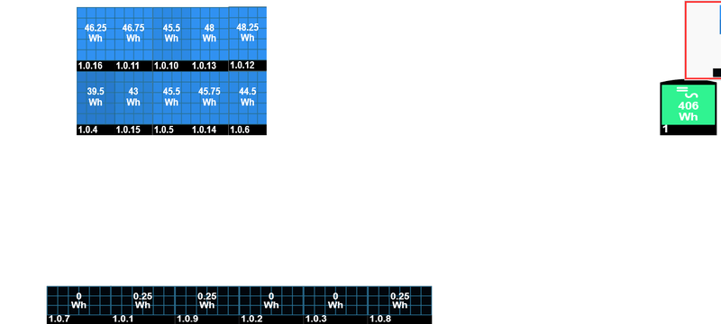

Jullie zijn snel met reageren, super bedankt!
Ik lees op het moment dit af van het scherm, de zon schijnt nu wel aardig op de oost panelen.
Ik wacht wel even antwoord van mijn installateur af voordat ik jullie blijf spammen met screenshots;)
Het lijkt mij dat de westkant 2e helft van de middag wel iets moet gaan doen, dus ik wacht geduldig af.

Het fijne is wel dat het eenvoudig te verbeteren is: plus van de ene in de min van de andere onder de omvormer :). Dan is het één string en werkt het een stuk beter.
Volgens mij snapt de omvormer dat zelf, maar dat weet ik eigenlijk niet zeker. Anders moet die ook nog even geconfigureerd worden.
In ieder geval hoeven ze het dak niet meer op, behalve natuurlijk om de kabel in een kabel/draadgoot te leggen...
  • Rouske
  • Laatst online: 03-11 22:40
@Verwijderd gewoon verkeerd ontworpen, die 6 hadden optimizers moeten zijn die tot 85V gaan als het in 2 stringen aangesloten wordt.
Maar wat @Proton_ al zegt gewoon bij de omvormer het als 1 string maken.Wel eerst even de AC uitzetten en wachten tot het safe is, dan pas de stekkers loshalen en aan elkaar klikken! maar het is nu toch al donker.
Ik weet trouwens niet 100% zeker of je ze morgenochtend dan eerst weer moet laten pairen (in handleiding staat hoe) of dat het meteen al werkt.
Zoals het nu in de monitoring portal staat is het al 1 string 8)7 , want alles begint met 1.0.x dus daar hoeft men niks aan te passen.
Wat wel kan gebeuren is dat als de zon op het westen staat en 1 (of meerdere) paneel krijgt daar schaduw, dat de rest van west iets beperkt gaat worden qua opwek, maar slechter dan hoe het nu is kan haast niet!

  • Gwaihir
jacovn schreef op dinsdag 7 mei 2019 @ 06:37:
De vermogen grafiek laat echter geen afgeplatte grafiek zien. Dus of er wel echt een probleem is. Maar een lange platte lijn van optimizer op max lijkt gewoon niet optimaal.
Idem, zie ook niets direct in de vermogens (noch per paneel, noch totaal). En meende ook dat dat alles was, totdat ik toevallig in dit topic belandde. Zou 't graag wat beter snappen - met name waarom het vermogen dus niet duidelijk uitvlakt.
Maar dit is toch echt afgetopt, vrijwel de hele dag:
Afbeeldingslocatie: https://tweakers.net/i/HP-nMk_vcwP3YdXKJK1EYMcoMz4=/800x/filters:strip_exif()/f/image/SlCTJKFbKE3Kmx0dPHDzbpbx.png?f=fotoalbum_large
Die laatste twee - waarbij 14 de laatste is en 15 de één na laatste - pakken nog 'ns flink meer schaduw dan de rest en liggen daardoor nu nog flink (.15) en helemaal (.14) onder de sneeuw. En kennelijk is dat te veel om bij te trekken voor de rest. Waar ik laat maar dacht bij die twee, omdat ze toch 't minste zon vangen, zou ik ze dus als eerste van wat sneeuw af moeten helpen?
  • busscherski
  • Laatst online: 31-10 21:35
@Gwaihir
Kun je een duidelijke luchtfoto met de panelen er genummerd ingetekend bijvoegen? Met het noorden boven. En duidelijk wat de richting en helling is.
Je krijgt niet snel een horizontale lijn omdat de hoeveelheid instraling op de andere panelen constant varieert. Vooral als je een ingewikkeld legplan hebt.
Als je geen clippende optimisers hebt als deze 2 panelen geen sneeuw hebben dan is je verlies beperkt.
  • Gwaihir
busscherski schreef op zondag 14 februari 2021 @ 19:57:
@Gwaihir
Wat zoek je dan? Deze liggen merendeels op 200 graden en op nummer, de oostelijkste twee (15, 14) liggen op 220 graden, allen 20 graden helling.
Dat eerste dan. Het legplan is één lange rij. Maar zoals je ziet wisselen de schaduwen over de hele dag rijkelijk. Wat dat betreft is het terecht een SE systeem.
Hoe bedoel je? Dat zonder sneeuw deze installatie gewoon goed werkt? Dat denk ik wel ja. Kijk ik met méér sneeuw erop (dagen direct hiervoor) dan is 't nog veel erger. Kijk ik vlak voor de sneeuw, dan is er maar zo nu en dan een piek.
Een plaatje zodat ik snap wat de richting en helling van alle panelen zijn. Liefst met schaduwbronnen erin getekend.
Dat maak ik uit je verhaal op ja. Heb je er een optimiser voltage grafiekje bij van een betere dag? Dan weten we het zeker.

  • Rouske
Gwaihir schreef op zondag 14 februari 2021 @ 19:42:
Tja, minimale aantal 85V output optimizers voor 3-fase is 14. Je hebt er dan wel 15, maar ook al een hoop schaduw wat over de panelen loopt.... grote kans dat die 2 ook nog eens de stroom door de string beperken vanwege de lage opwek en daardoor die op 85V staan beperken in opwek.
Dat zou je dan aan de paneelspanning kunnen zien op het moment dat de optimizer op 85V staat.

  • Gwaihir
Inderdaad. Maar er lijkt wel 't beste van gemaakt onder de omstandigheden. Een flink deel van de schaduw valt weg als de zon hoger staat en dus is 't wel terecht een 3-fase systeem. En je ziet de schaduw-compensatie ook keihard werken, dus SE doet ook wel z'n werk.
Maar wel goed om geleerd te hebben dat ik juist de panelen die het meeste schaduw pakken evt. sneeuwvrij(er) zou kunnen maken. (Ik was aan 't andere eind begonnen en had bij dat dikste, nog meest vastzittende pak niet veel zin meer..)

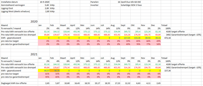

  • cornholio24
  • Laatst online: 30-10 22:38
Goedemorgen!
Nieuw hier in dit draadje. Blij dat ik dit topic gevonden heb. Sinds Sept 2020 een PV systeem geïnstalleerd. Het werkt, produceert energie maar blijft voor mn gevoel toch wel behoorlijk achter op de opbrengstberekeningen in de offerte.
Na wat pagina's gelezen te hebben en wat inspiratie op te hebben gedaan hier ook een excel in elkaar gezet.
Dit zijn de resultaten so far....
Afbeeldingslocatie: https://tweakers.net/i/BRslpVj7b0kfwCV4qkjAc-QohYo=/800x/filters:strip_exif()/f/image/u8BONweUYSUVwrObBqrS1xao.png?f=fotoalbum_large
We zitten net op 5 maanden dus wil niet te snel conclusies trekken richting de installateur maar echt "pieken" doet het nog niet 🤨.
Momenteel in Rotterdam; 1,26 kW
5.520Wp | OW(13°) + schaduw | Zeekr 7GT MY26 | Glacier Silver | Privilege Launch Edition + trekhaak |

@cornholio24 Te weinig panelen in de zon met oost/west en een 3-fase SE omvormer.
Teleurstellende performance van SolarEdge PV systeem?
Bedankt! Ga er vanavond even voor zitten! Lijkt inderdaad wel veel op hetgeen ik ervaar....

  • Rouske
cornholio24 schreef op vrijdag 26 februari 2021 @ 10:14:
Goedemorgen!
Ai, 2x8 in Oost/West met een 3-fase SolarEdge.... 8)7
Welke optimizers heb je?
Ik zie dat @AUijtdehaag me al voor was _O-
[ Voor 7% gewijzigd door Rouske op 26-02-2021 11:22 ]

  • cornholio24
Dank allemaal en ben in een korte tijd veel wijzer geworden. Zoveel dat ik een lijntje heb opengezet naar de installateur .
@Rouske De P370
@Copitano ga ik naar kijken - spiegel de opbrengst echter momenteel aan de offerte (en garantie opbrengst berekening)
@AUijtdehaag op 13 graden zo uit mn hoofd
Benieuwd waar de installateur mee terugkom91fase) t. Ruimte voor meer panelen (garagedak) heb ik simpelweg niet. Dus, als ik de oplossingsrichtingen goed begrijp .... OF toepassen van andere optimizers met een hogere V, OF een andere omvormer (mn voorkeur gaat uit naar optimizers)
We gaan het horen.....

  • Rouske
@cornholio24 Vraag ze meteen om meer rechten, zodat je zelf die optimizer spannings grafieken kan maken/checken die je hier voorbij ziet komen of heb je die rechten al? Dan ff plaatje posten.
Dan kan je het ook bewijzen naar de installateur en nadien zelf controleren als ze de optimizers vervangen hebben.
Met 8x een 85V output optimizer ben je ook nog niet aan de 750V, maar aangezien de helling maar 13° is zal dat wellicht nog een lichte beperking geven bij zon opkomst en ondergang, maar dan is de opwek toch al stukken minder.
Succes!
[ Voor 13% gewijzigd door Rouske op 26-02-2021 12:04 ]

  • cornholio24
Rouske schreef op vrijdag 26 februari 2021 @ 12:02:
Succes!
Thanks!
Geloof niet dat ik die rechten heb. Kan de optimizer spanning zien onder de layout weergave maar heb nog geen optie tot maken grafieken gezien.
Weet iemand of die P404 in mijn setup / op de Qcells toegepast kunnen worden?
Met 8 x 85V kom ik al een stuk beter in de richting dan nu met 60V. Zou veel makkelijker moeten zijn voor het totale systeem om die 750V te halen - en daarmee verbeterd de opbrengst (als ik goed redeneer)
Gaat zowaar een wereld voor me open vanmorgen en bedankt voor alle hulp so far! Benieuwd hoe de installateur gaat reageren!
@AlexFL Snap ik - moet dan wel mn uitbouw van de badkamer afbreken :D . Denk dat dat niet gaat vliegen bij mevrouw Cornholio _O-. Zal het ws met de aangepaste optimizers moeten doen - aan de andere kant. Kan alleen maar beter worden dan nu
[ Voor 4% gewijzigd door cornholio24 op 26-02-2021 12:25 ]
Kijk je in de app of via laptop/PC op het portaal?
In portaal bij layout paneel selecteren en dan rechtermuis, zie je dan alleen 'info' dan heb je niet genoeg rechten, ik zie ook 'Analyse Kiezen' en dan wat opties.

Rouske schreef op vrijdag 26 februari 2021 @ 12:30:
Ik zou de keuze van welke 85V output optimizer aan de installateur over laten.
Bedankt @Rouske installateur is op de hoogte, heb hem gewezen op de beschikbare info en gaat ermee aan de slag. Nu even afwachten. Ik heb er wel vertrouwen in dat het goed komt.

Sinds half juni heb ik een Solaredge oost-west opstelling, 6 panelen aan de oostkant (OZO) en 8 aan de westkant (WNW). Op de grafieken is te zien dat 's morgens de optimizers aan de oostkant de 6 panelen naar 60 volt sturen, optimizer clipping heb ik hier geleerd. Ik begrijp nog niet helemaal goed wat het effect ervan is.
De opstelling:
  • 14x Solaredge SPV355-R60DBMG (smartpanel met geïntegreerde optimizer P370), 6 oost, 8 west.
  • Solaredge SE4000 SetApp omvormer 1 fase.
  • 4970 Wp.
  • 4029 kWh.
Ik heb de opstelling nagemaakt in de Solaredge Designer om te spelen met eventueel meer panelen om het clippen te voorkomen. Aan de oostkant van het huis is nog ruimte voor zeker 2 en misschien 3 panelen. Aan de westkant kan er wat meer maar is optisch niet ideaal. De opstelling is trouwens behoorlijk vrij van schaduw, zeker in dit jaargetijde.
Volgens mij kunnen de optimizers van deze smartpanelen niet vervangen worden voor andere met een hoger voltage, daarom denk ik aan meer panelen, is dit een goede gedachtegang? Of anders gezegd; hoeveel zorgen moet ik mij hierom maken?
Sinds de panelen er liggen is er nog geen goeie volle dag zon geweest (zoals jullie vast weten) dus moet het doen met wat uren zon in de ochtend voor de grafieken (en de dips van de wolken):
Afbeeldingslocatie: https://tweakers.net/i/2Z3JpDT6qrz5UhBJtyUCcx6dgVs=/full-fit-in/4000x4000/filters:no_upscale():fill(white):strip_exif()/f/image/QzexBAZliFcx68gnTQ4VYH5Y.png?f=user_large
Afbeeldingslocatie: https://tweakers.net/i/2Kx34cyLWUiGD66vW3l854MzlI4=/800x/filters:strip_exif()/f/image/1GT8WLS0hoelTH6HC9WID7Uf.png?f=fotoalbum_largeAfbeeldingslocatie: https://tweakers.net/i/6RoXP5xg0-Ydk3vdWDeQ5-ZVEx8=/800x/filters:strip_exif()/f/image/ZTIf0E2SSd7McIRNtjvcUYWV.png?f=fotoalbum_large

@eco
Een paneel op west oost erbij zou wel schelen, heb je ook zo'n grafiekje van oost west? Nu laat je twee keer west oost zien, volgens mij.
Maar als er plek voor dat paneel was, had je dat vast al meteen gedaan :)

Nee de grafiekjes zijn 2x oost (waar de 6 panelen liggen), van vanmorgen en gisteren morgen.

@eco
Zijn ze als 1 string of als 2 strings aangesloten? (hoeveel DC aansluitingen op de onderkant van de omvormer zijn in gebruik?) Indien 2 strings dan is het fout want er mogen er geen 6 per string.
Als dat zo is ga je een flinke verbetering zien door ze allemaal in dezelfde string aan te sluiten. Voor het aanpassen hoeft de installateur niet het dak op.

Klassiekertje... wat mij betreft een verwijtbare fout van de installateur... dus hooguit betalen voor extra materiaal... amper voor installatie (30-50 per paneel max)
@busscherski Ik denk wel dat het 1 string van beide helften moet zijn, 6x p370 kan maar 360V maken, en zouden de optimizers allemaal altijd flat-out moeten staan... als de string al zou draaien.
De optimizers van smart panels kunnen vervangen worden (Bypass plaatsen, externe optimizer aansluiten).
Je kunt echter 60V en 85V optimizers niet in 1 string mixen. Splitsen van de string in 2 en de 6 panelen voorzien van 85V optimizer is een kostenpost van 300 euro en 2 strings die beide slechts met de hakken over de sloot aan de ontwerprichtlijnen voldoen.
Gelukkig heb je de ruimte voor extra panelen. Dit is denk ik de beste oplossing. Voor het aanzicht zal het ideaal zijn als je dezelfde panelen nog kan krijgen... maar elk paneel met een 60V optimizer (geïntegreerd of extern) kan gebruikt worden.

De omvormer wil 380-400V (afhankelijk van de netspanning) en met 6x60 zit je daar al vlakbij.
Ik verwacht dus niet veel verlies, maar wel wat. Dus, heb je ook zo'n plaatje met de spanningen van oost en west samen?
@busscherski in twee strings hadden deze plaatjes er heel anders uit gezien, denk ik.

Bedankt allemaal. Het is 1 string. De beste oplossing is waarschijnlijk 2 panelen aan de oostkant erbij vermoed ik.
Hier twee trendjes van het vermogen en de spanning per paneel van vandaag voor het totaal. Jammer dat ik nog geen data heb van een wolkeloze dag.
Afbeeldingslocatie: https://tweakers.net/i/mJH-klZ2hv5-dxCqZNqDiMnxDwI=/800x/filters:strip_icc():strip_exif()/f/image/k4avzOBAkVJNhYTbz386lI8C.jpg?f=fotoalbum_large
Afbeeldingslocatie: https://tweakers.net/i/3AvpWeRvaWBZjK-zn1qSywWL2GU=/800x/filters:strip_icc():strip_exif()/f/image/OkBQgHoEjs253ght6sq1rpaF.jpg?f=fotoalbum_large

Ja lijkt idd meer op 1 string.
Is je probleem wel zo groot als je denkt? Een klein beetje clipping ga je niet kapot aan.

Het valt denk ik mee, maar de situatie gebruiken om 2 panelen erbij te plakken met weinig tot geen installatie kosten is niks mis mee. Uiteindelijk is het wel gewoon een voorbeeld van wel de letter, maar niet de spirit van de ontwerp richtlijnen volgen.

@eco je ziet dat oost en west na 11:00 elkaar heel netjes overnemen.
Je panelen op OZO pieken nu zo'n beetje om 11:00 als ik door mijn wimpers kijk, en om 8:00 haal je al meer dan de helft ervan.
Ik denk dat het verlies erg meevalt, maar ik durf er geen getal op te plakken. Met enig diffuus licht gaat het al helemaal prima.
Het beste vergelijk je een heldere dag met een buurman met dezelfde helling en oriëntatie.
Dan kan je goed beoordelen of de optimizers hun belofte van meer opbrengst waarmaken :)

Tot kwart voor 11 zie je alleen de optimizers van de 60V af komen als er wolkjes langs komen en de 8 panelen aan de andere kant een hogere spanning kunnen maken door het lagere vermogen overall.
Verlies is denk ik wel meer dan er was geweest als de set gewoon aan een string omvormer had gehangen, en daarmee niet acceptabel voor een duurder SolarEdge systeem waarvan beloofd was dat het beter zou werken ;-)

Het is heel simpel, zie je clipping, verlies je opbrengst.
Alleen de juiste vraag is hoeveel. En hoeveel ga je er in investeren om het beter te maken.
Ik ben van 8 naar 16 panelen op oost gegaan, en dan heb je geen clipping meer. Dus het aantal optimizers wat ze opgeven als minimum voor 1 string moet je denk ik lezen als minimum per oriëntatie. Lijkt de enige mogelijkheid geen clipping te hebben.

@busscherski Jawel...verstopt onder 'opbrengst factor verlies'
Afbeeldingslocatie: https://tweakers.net/i/HwaCbg72LanhmKfQCkwGM-qE_UI=/full-fit-in/4000x4000/filters:no_upscale():fill(white):strip_exif()/f/image/CBmDF8YC9DLaLFiReQkwndew.png?f=user_large
Dus 0.43% volgens designer verlies als gevolg van clipping met p401. p505 zal weinig voordeel geven want dat ding is een vol% minder efficiënt volgens datasheet.
@Meauses kan dat wellicht bevestigen, ik verwacht dat de post 'Optimizer efficiëntie verlies' wat hoger wordt als p401 wordt ingeruild voor p505.
Indien het past zou 1 paneel extra op orientatie 298 het beetje clipping kunnen wegnemen.
