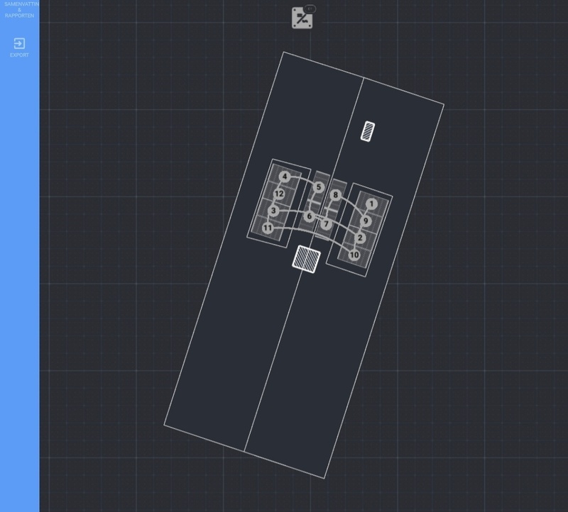

  • Ronald
  • Laatst online: 20:31
@Proton_ Ik betwijfel het. Mijn systeem simuleert op 0.05% op een SE5K traditioneel.
Afbeeldingslocatie: https://tweakers.net/i/fdRTt05GlCmc4cV6v1tCnSbIC7s=/800x/filters:strip_exif()/f/image/LfkoGPNYEgKTmR4Rw80YUjC2.png?f=fotoalbum_large
Ik draai met de -RWB, dus halve spanning.
Vermenigvuldig de spanning met 2 en zie dat er stevig geclipped zou zijn. Dat gaat tot ergens in februari niet beter worden...

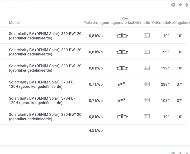

Hallo mede tweakers,
Dit weekend een zonnepanelen installatie besteld bij een installateur, maar vraag me af of de optimizers icm de oriëntatie van de panelen goed gaat werken.
Wie kan meedenken of onderstaande oplossing goed werkt, of dat er een andere betere oplossing is om verlies van opbrengst te voorkomen?
Het gaat om het volgende systeem:
8 x Denim 380wp black/white 120 cel
4 x Denim 370wp black 120 cell
1 x SE3680H Solaredge omvormer
12 x s440 optimizer
Zie onderstaand het legplan, :
Afbeeldingslocatie: https://tweakers.net/i/sMGEhifoxYEQS1srndyGQIA6-vk=/800x/filters:strip_icc():strip_exif()/f/image/Fd6aGOxtFg6NxpQHlYy3P5HW.jpg?f=fotoalbum_large
Zie onderstaand de orientatie/hellingshoek van de panelen.

Voor de panelen op de dakkapellen is bewust gekozen voor een oost/west montagesysteem met een -ongeveer - noord/zuid oriëntatie opstelling ivm totale gewicht systeem/kh m2/ puntdrukbelasting. Bij een andere opstelling (4 panelen op oost en 4 panelen op west, moet er een systeem worden gebruikt wat zwaarder is wat we willen voorkomen ivm draagkracht van de dakkapel).

@Rooverz en een strategisch schoorsteentje... Wat zegt de SE site designer?
  • Ronald
@Rooverz je hebt het rapport al, staat daar ook het verliesdiagram op?
Dit ruikt nogal naar dat je terecht in dit topic beland bent ;-)

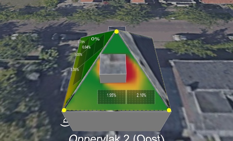

Hierbij mijn verliesrapport, ik heb alles zelf ingetekend, het is niet van de installateur. Ik vraag me af in welke mate SE designer rekening houdt met het dak/schaduw al tussen beide dakkapellen.
Oftewel, is er in de ochtend genoeg opbrengst om de optimizers op te starten en de omvormer?
Afbeeldingslocatie: https://tweakers.net/i/1iDGKWmhReShG9cq19sggoBsLw0=/x800/filters:strip_icc():strip_exif()/f/image/pqxoPzo4a4DifYvNYZCgddIj.jpg?f=fotoalbum_large
Afbeeldingslocatie: https://tweakers.net/i/zm5lTrCWbvuX1maelHS7xE1FgEY=/x800/filters:strip_icc():strip_exif()/f/image/DbDm4wSFlB3aB63yT5Jpqd0k.jpg?f=fotoalbum_large
De 3,55 opbrengst is met de s440
De 3,60 opbrengst is met de p505
Hierbij ook het string ontwerp:
Afbeeldingslocatie: https://tweakers.net/i/fyq7qNeYmpfg_XCw-MEYxmyd-qk=/800x/filters:strip_icc():strip_exif()/f/image/PFmbPnCxO5OMhEYHNJ7CBTmS.jpg?f=fotoalbum_large

@Ronald @Proton_
Hierbij de aanvullende gegevens.
Ik vraag me ook af of ik wel voor Solar Edge moet gaan, of dat is naar APS met micro-omvormers moet overstappen.
Ik hoop dat de installateur bereid is om de getekende offerte nog aan te passen....
  • Ronald
Je hebt dus met s440 2% verlies - en dat is denk ik optimistisch... Zelfs met p505 nog verlies.
Ik heb best gedetailleerde simulaties gedaan voor systeem in signature hieronder. SolarEdge simuleert geen probleem (Op een SE5K standaard versie, ik heb verkeerde omvormer geleverd gekregen). Mijn eigen op historische weerdata simulatie geeft geen probleem... Op basis van de loging zou ik een klein probleem moeten hebben als ik de bestelde omvormer gehad zou hebben..
Ik denk dat je beter af bent met 3 stuks APS QS1; zou ook niet meer moeten kosten.

Mijns inziens is het een slecht ontwerp. Helaas wijst SolarEdge zelf geheel niet op dit probleem in de installateurs trainingen...
  • Proton_
  • Laatst online: 25-11 14:26
Proton_
Team Welles
Dat stringontwerp is wel heel bijzonder. Drie keer de nok over 8)7
Kleine moeite om er een handelsreiziger overheen te sturen.

Het gaat om een automatisch ontwerp door De designer. Weet niet of de installateur dit ook van plan is om zo te leggen.
Zou het nog zinvol zijn om de s440 te vervangen door de p505?
Of beter om naar een micro omvormer systeem te gaan? En zo ja, ben benieuwd naar de onderbouwing daarvoor.
  • Ronald
@Rooverz Voorbeeldberekening waarom SolarEdge soms de mist in gaat: Ronald in "Meer vermogen genereren met zonnepanelen of niet?"
Ja het is zinvol om met p505 te werken, dat geeft je eigen simulatie aan (0.6% tegen 2% verlies - de regel opbrengst factor)
Micro's is de oplossing. Je zit nu met SolarEdge aan €839 + 12x€57,25 aan omvormerkosten, of €127,16 per paneel... dat is veel. P505 is nog 10 euro meer.
Enphase IQ7+ is €117, maar daar komt nog pittig dure Q-cable, relay en envoy bij, fractie meer dan Solaredge in totaal.
APSystems QS1 is €289 per 4 panelen + kabels en ECU-R... en ik verwacht dat dit ruim onder de SolarEdge kosten blijft...
(Prijzen: Winkelman, incl BTW)

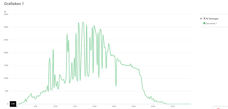

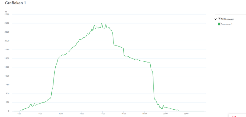

Morgen,
ik heb het eindelijk voor elkaar gekregen om de Solaredge grafieken te kunnen inzien. Mijn vraag is of het systeem wat ik nu heb liggen naar omstandigheden juist functioneert. Bijgevoegd 2 grafieken van mijn beste dag tot nu toe.
Systeem bestaat uit 12 330wp panelen met 6 op 120 graden en 6 op 300 graden. Aan beide kanten staan helaas 2 grote bomen die dus op deze dag tot rond 09h00 de panelen bedekken.
Afbeeldingslocatie: https://tweakers.net/i/WXftuA8NJeBEOHjdc-pexUaONkE=/800x/filters:strip_exif()/f/image/jS9Uy6qpXlO40k4SO3DSpud2.png?f=fotoalbum_large
Afbeeldingslocatie: https://tweakers.net/i/ft-WsqbtbTIqeabDAhhbyd_i_AU=/800x/filters:strip_exif()/f/image/5WcahrgPwxPOW86kSRcK7BsP.png?f=fotoalbum_large

Als ik naar die grafiek kijk valt me 1 ding op, kijk eens naar het tijdstip 19:00. Zie dan de grafiek 1 rechte lijn. Lijkt alsof er iets wordt afgetopt.

vincent_1971 schreef op maandag 15 november 2021 @ 11:49:

@mathijshooi
Je ziet dat de onbeschaduwde panelen óók minder vermogen leveren - bordeauxrood probeert nog wat, maar wordt geknepen. Dat is de clipping waar dit topic over gaat. Om 19:20 levert 1.1.7 ca 40 watt, waar ik vermoed dat er voor 200W aan instraling was.
Maar het is maar hooguit een uurtje per dag, met een beperkt aantal panelen.
Accepteren en niets meer aan doen, denk ik.

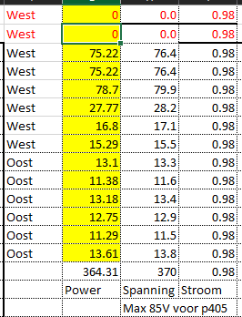

  • mathijshooi
  • Registratie: Mei 2019
  • Laatst online: 28-11 15:57
mathijshooi schreef op maandag 15 november 2021 @ 13:11:
Het zijn de p405 optimizers.
De omvormer is 3000 HD Wave, 1 fase.
Aan de westkant is zeker nog ruimte voor minimaal 6 panelen.
Max AC vermogen was 2500W, heb enkele keren een iets hogere piek gezien.
Afbeeldingslocatie: https://tweakers.net/i/jsC1fhpOb2gjhAhgs0DUbCYeIwQ=/800x/filters:strip_exif()/f/image/4yIKxGvYnlBf8agwM63yf25f.png?f=fotoalbum_large
Op sommige wisselvallige dagen kan hij kortstondig boven 3000W uitkomen.
Afbeeldingslocatie: https://tweakers.net/i/dan4bMbgU33a9A4lOcShX-w4egU=/800x/filters:strip_exif()/f/image/YGdMXzVPo0scwNwbynIePq3c.png?f=fotoalbum_large

@mathijshooi
Voor 9:00 en na 19:00 heb je inderdaad last van optimiser voltage clipping. De panelen die om 9:00 en 19:00 nog wel goed in de zon lagen hadden op dat moment anders nog ongeveer 200 W kunnen opbrengen.
Je kunt het prima zo laten. Meer panelen toevoegen maakt het wel beter en is sowieso goed.

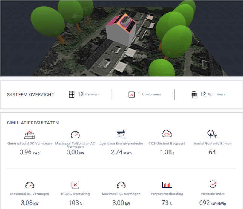

Ik heb zelf voor het eerst een poging gedaan om in de designer mijn setup na te bootsen. De uitkomst komt denk ik aardig overeen met de werkelijkheid. De maanden augustus tot en met oktober komen tot een paar kWh na overeen. Kan natuurlijk nog wel dat met andere zonnestanden het verschil groter is.
Wat wel interessant gaat worden is dat de uitkomst van de designer slechts op 2740 kWh uitkomt terwijl de installateur 3136 begroot. Ik vrees dat de installateur geen rekening heeft gehouden met de bomen. @Ronald zou jij dit anders doen qua modellering?
Afbeeldingslocatie: https://tweakers.net/i/he2oIjfrR7fknuo3TrULTeQDlk8=/full-fit-in/4000x4000/filters:no_upscale():fill(white):strip_exif()/f/image/wcirhPnmTj4HAm8jVgCo0dCM.png?f=user_large
Ook nog een design gemaakt zonder bomen, dan komt er 3300 kWh uit, dit lijkt dan weer een beetje aan de hoge kant.

@mathijshooi Bomen zijn nogal nieuw in SolarEdge designer... Misschien een maand? Het staat niet eens op de changelog 8)7
Dus dikke kans dat de installateur die niet getekend heeft... En dat kan zo op fingerspitzengefühl het verschil wel eens verklaren.
Tekening ziet er echt goed uit...
Welke optimizer heb je gekozen? Krijg je een verliespost in het diagram 'Opbrengst factor verlies'? Dat is de zorgwekkende.
Ik was eigenlijk ook wel tevreden met mijn eerste poging :p
P405 optimisers.
De brug ziet er zoals onderstaand uit. Veel schaduw verliezen. Dus de grote vraag is of het echt wat zou helpen om aan beide kanten een paneel er bij te zetten.
Afbeeldingslocatie: https://tweakers.net/i/jtceiWPNcz_krHgEal_pcFkFgZY=/full-fit-in/4000x4000/filters:no_upscale():fill(white):strip_exif()/f/image/wMmyyNGw9IDU8iyBiPsXsqDA.png?f=user_large

Verlies in de simulatie is dus marginaal... In het eggie is het waarschijnlijk iets meer omdat je nooit alles meesimuleerd.
7+7 zal je de post zien verdwijnen
8+8 zal wel gaan zonder dat je noemenswaardig aftop verlies krijgt.
Je hebt hem nu getekend, dus kijken wat het doet met verschillende paneelaantallen is nu makkelijk.
(Je kunt kopietjes maken via de tabbar bovenin)

Over welke verlies post heb je het dan precies?
Heb al getest met +1 en +2 panelen aan de westkant. De prestatie verhouding blijft in alle gevallen rond de 690 kWh/kWp. Vraag is dan ook wel op de designer precies de clipping momenten in de ochtend en avond ziet zoals ik ze in de werkelijkheid waarneem.

Ok, ik weet nog niet of ik het helemaal snap. Heb de data van rond 19h00 opgezocht en in de excel ingevoerd. Je ziet dan dat er gemiddeld 0.98 A uitkomt en bij 2 panelen extra kom je op 1.39 uit.
Hoe maak ik eigenlijk nu het sommetje zoals jij doet in Scenario 2 om een inschatting te maken hoeveel vermogen er verloren gaat?

Volgens mij werkt die sheet niet correct bij een ander aantal panelen... En je kunt de data uit je systeem niet gebruiken, want dat is met clipping ingebakken: lees het potentieel kunt je niet zien.

Wat jij nu aan eigen getallen qua aantal Watt ingevuld hebt in die sheet heeft geen clipping, want max optimizer spanning is 78,7V :D
Pas de 85V optimizer in die sheet aan naar 60V, dan zie je inderdaad dat het slechter zou zijn ;)

Vandaag de eerste zonnige ochtend en inderdaad wat ik al vreesde: De 4 panelen op de Oost-kant komen zitten aan hun max 85V uitgangsspanning en daardoor loop ik ca 70 Watt per paneel mis tot een uur of 11 als de eerste West-panelen in de zon komen te liggen.
Baal er wel van: ik snap hoe het werkt, heb keurig uitgerekend dat het met wat extra panelen goed zou moeten komen en dan blijkt de nieuwe omvormer ongedocumenteerd ineens 20V meer stringspanning te willen zien 8)7

@ocaj wat is je netspanning? Het zou kunnen dat de stringspanning afhankelijk is van de netspanning, en die kan zomaar 230V+10% zijn.
  • ocaj
Ja, bij mijn oude pre-HD-omvormer was de string-spanning direct gekoppeld aan de AC-spanning (met een vaste verhouding tussen die 2). De stringspanning schommelde daarbij de hele dag mee met de AC-spanning.
Bij de nieuwe SetApp-omvormer is die relatie er niet. Mijn AC-spanning schommel tussen de 225 en 231V (en op langere termijn tussen 215 en 235). Maar de string-spanning is een strakke lijn, zie hier de DC + AC-spanning van afgelopen woensdag (blauw = DC, groen = AC), klik voor groter:
Afbeeldingslocatie: https://tweakers.net/i/gBKmKFNCcVQP98Q9R7pWYnWBFwY=/234x176/filters:strip_exif()/f/image/pemdEPqZa68yIgbjzU4wh39C.png?f=fotoalbum_medium
Misschien interessant om te weten of anderen wél een DC-spanning van 380V op hun SetApp-omvormer hebben en zo ja, welke netspanning daar dan bij hoort?
(en wie weet kunnen we dan achterhalen bij welke netspanning de SetApp-omvormer de nominale stringspanning van 380V uit de datasheet aanhoudt?)
