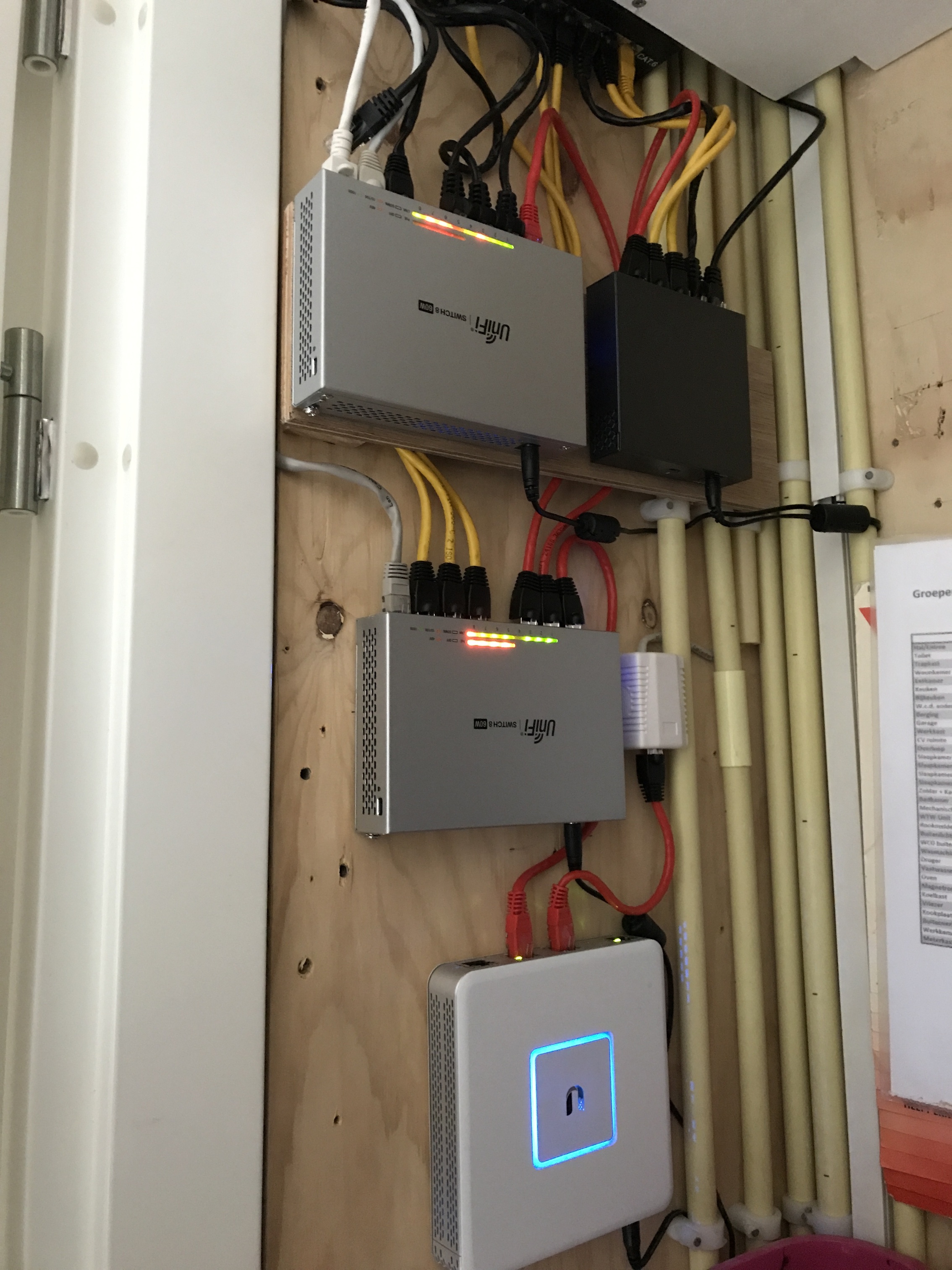

Ik heb het ook tegen de muur geschroeft. Mijn meterkast is maar ongeveer 30cm diep, dus kan ik geen grotere switches kwijt.
Dus maar even zo opgelost. Moet eea nog wel wat netter afwerken.
De TP-Link switch wordt mogelijk nog vervangen door een Unifi, de schroeven zitten er al.
Afbeeldingslocatie: https://tweakers.net/ext/f/yTyZXNlnWFUTMiA5JkjGWJO7/medium.jpg
(rood is uplink, geel is PoE)

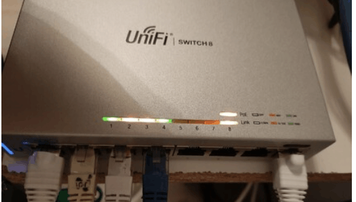

Iemand idee waarom mijn US-8 geen kleur weergeeft op poort 8 waarop een PoE camera is aangesloten ?
De US-8 wordt gevoed door de US-8-150W via PoE Passtrough (dus de US-8 is niet aangesloten met zijn eigen voedingsadapter)
US-8 Unifi
Ook het Mac Adres 8D:90 kan ik niet thuisbrengen, zit dubbel op Poort 8 van de US-8 ?
dubbel device
  • geenwindows
  • Registratie: November 2015
74:83:C2 mac adress is van Ubiquiti Networks Inc.
branden de lampjes wel op de switch zelf?
Fan van: Unraid, ProxMox, Pi-hole, PlexMediaServer, OPNsense. Meer een gluurder dan een reaguurder.
  • vonkkie
  • Laatst online: 19:03
Doet je camera het wel kan je via browser in de camera komen ?
  • grindal81
  • Laatst online: 27-04 19:18
Lampjes branden...
1 + 4 groen
2+3+8 oranje (P8 = uplink naar US8-150)
Afbeeldingslocatie: https://tweakers.net/ext/f/q7L6ERfISeEaweSWQOtbZGRs/thumb.png
Camera werkt en ook nas op Poort 4 is online. :?
[ Voor 10% gewijzigd door grindal81 op 01-03-2020 11:15 ]
  • geenwindows
zou me niks verbazen dat de controller even de weg kwijt is...
did you try to turn it off and on again? :+
  • grindal81
Dat was het !!
Had verwacht dat mijn cloud-key ondertussen al wel wat reboots had gemaakt... niet dus, na manuele reboot alles terug in orde :-)

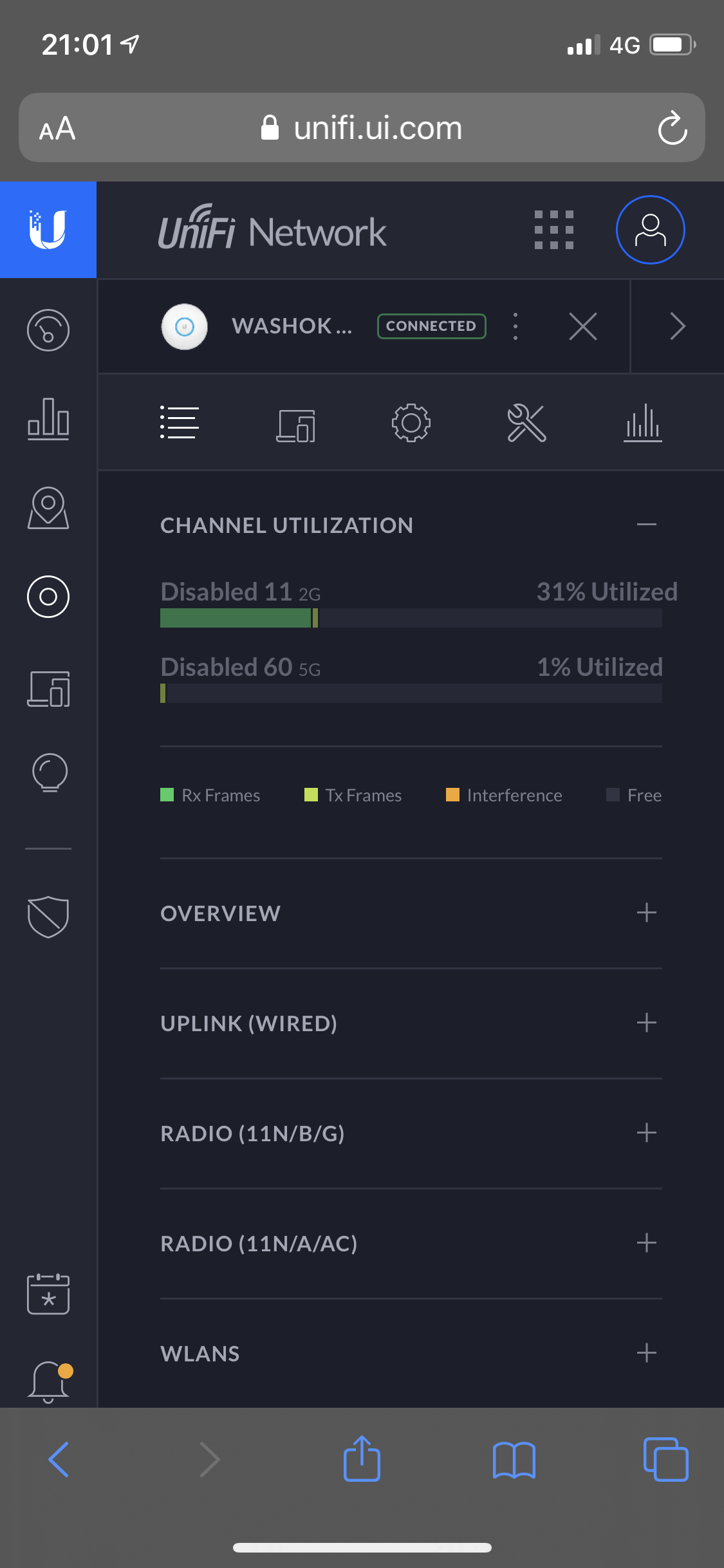

Oké, vreemd probleem. Heb sinds paar dagen een udm-pro. Op zich geen problemen maar vanavond opeens dat de radio’s van mijn accesspoints disabled zijn. Herstart van de accesspoints zorgt dat de radio’s even weer online zijn en dan weer op disabled springen. Herstart UDM heeft ook geen effect.
Iemand een idee?

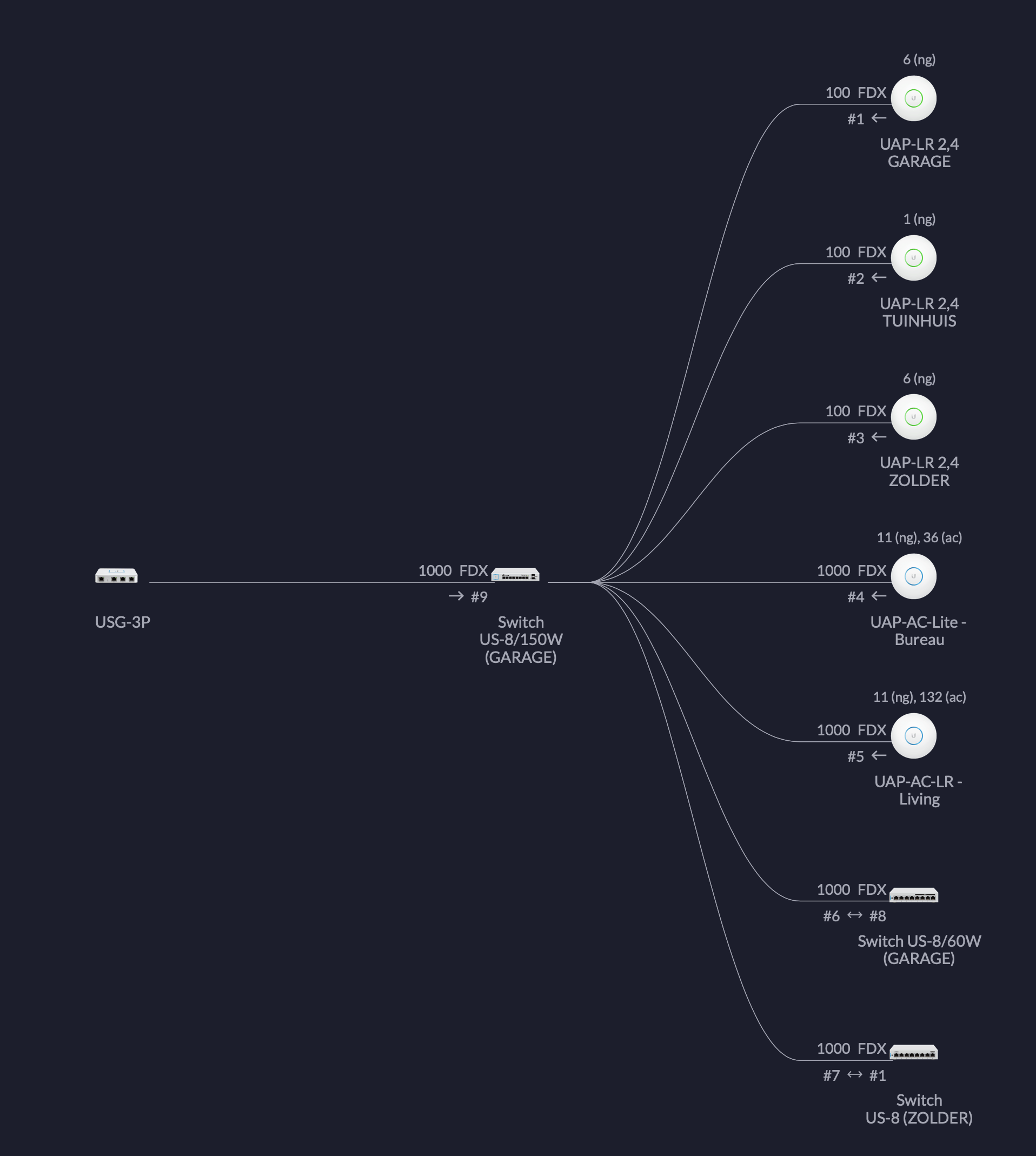

grindal81 schreef op zondag 1 maart 2020 @ 18:25:
Netwerk begint er stilaan netjes uit te zien.
Ziet er mooi uit, maar waarom hebben de eerste 3 APs maar een 100Mb verbinding?
  • reinoudkil
  • Laatst online: 14:07
llagendijk schreef op maandag 2 maart 2020 @ 20:13:
Aan de naam van de ap’s en het plaatje (groene ring) betreft het hier niet-AC gen1 exemplaren. Die hebben een 100mbit aansluiting.
