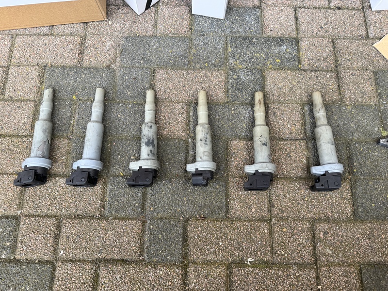

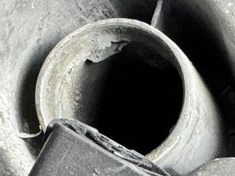

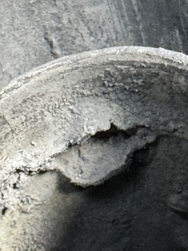

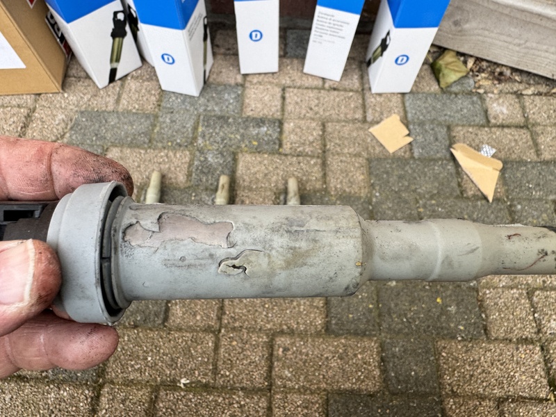

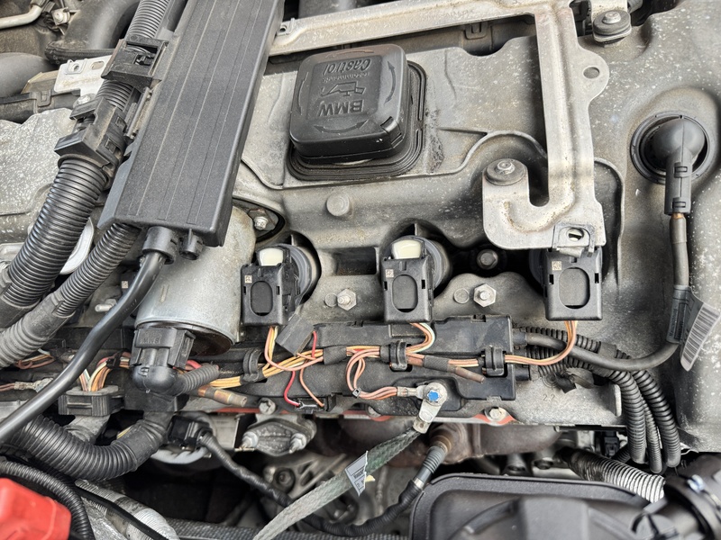

  • CreativeS
Mijn auto liep al een tijdje niet lekker, maar het vermoeden lag eerder bij de brandstofdruk dan bij een andere oorzaak. Maar... deze symptomen kunnen zoveel oorzaken hebben, dus ik had voor de zekerheid al wel 6 bobines besteld (Delphi Bobine BMW GN10571-12B1 / 12138616153). BMW levert ze sowieso niet meer en de door Bosch geleverde originele bobines hebben een revisie door Delphi gekregen. Anyway, van de week voor het eerst een oranje MIL gekregen. Misfire op cilinder 6. Oorzaak kan een simpele kapotte bobine zijn, tot compressieverlies of zelfs problemen met de DME.
Maar goed... wat gebeurt er als er één bobine echt dreigt te overlijden...?
spoiler:
Afbeeldingslocatie: https://tweakers.net/i/k0UW9r9yCo0oMnyzcNqF4x6EV88=/800x/filters:strip_icc():strip_exif()/f/image/omAWenr5CYRoRK9AY37irPB5.jpg?f=fotoalbum_large
Afbeeldingslocatie: https://tweakers.net/i/jxV4ZcK-yVkRzy7Rwm9BFVHgOBw=/x800/filters:strip_icc():strip_exif()/f/image/I3EkUWaUo0rIxWJpXz0HFmqz.jpg?f=fotoalbum_large
Gisteren onderweg naar Amsterdam ineens een 'knal' onder gas geven. Op dat moment is het bovenstaande waarschijnlijk gebeurd. Hieronder de bobine van cilinder 6 en daaronder een foto van alle bobines... respectievelijk cilinder 6, 5, 4, 3, 2 en 1. Zoals te zien is... het gat in de rubberen mantel komt overeen met de inslag in de bougiekoker. Bobines zaten er al sinds 2019 in en hebben het 90.000km volgehouden. Volgende keer vervang ik ze preventief bij 65.000km. Voor het geld hoef je het niet te laten. Bougies zitten er nog niet zo lang in, dus die laat ik nog even zitten. Ik kijk de komende maanden even aan en als ik het niet vertrouw kan ik ze alsnog vervangen.
Afbeeldingslocatie: https://tweakers.net/i/Koho4olkX5bpQ28_MEz1_YG7rjM=/800x/filters:strip_icc():strip_exif()/f/image/IcC2tJa0vSH2e8zJshzAjhhG.jpg?f=fotoalbum_large
Afbeeldingslocatie: https://tweakers.net/i/QaOpqkHbay89DgxIX_j5IylRTb4=/800x/filters:strip_icc():strip_exif()/f/image/CTxQhv2Wr0Ihwk8MVfqQR2G2.jpg?f=fotoalbum_large
Enfin, vanmiddag alles losgehaald en nieuwe bobines geplaatst. De 6-in-lijn spint weer als een tevreden poesje. Voor de zekerheid even alle mantels van de kabels naar de bobines gecheckt en speciaal aandacht gegeven aan de massapunten van de bekabeling.
