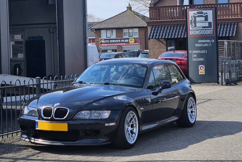

Gisteren maar eens een bezoek gebracht aan de lokale garage. Geen opmerkingen of bijzonderheden dus de Coupe mag weer voor een jaar de weg op :)
Afbeeldingslocatie: https://tweakers.net/i/aeXKnLKX6Y_wWVP9WBVDc7XwiT8=/800x/filters:strip_icc():strip_exif()/f/image/JmNylj2gl5MFlSnRZVaJn6jJ.jpg?f=fotoalbum_large

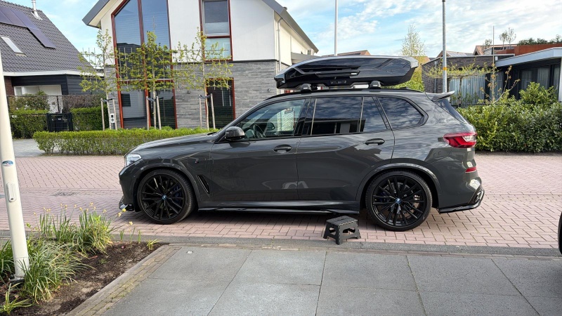

Afbeeldingslocatie: https://tweakers.net/i/q5W0bfldAK4B4Yq6S2Vsn0Zslig=/800x/filters:strip_icc():strip_exif()/f/image/sGIOAArQNo3pRWrDmONBHfWJ.jpg?f=fotoalbum_large
Zo. Twee weken op vakantie. Ben benieuwd wat hij gaat zuipen en hoeveel herrie die gaat maken ;)
Maar het plaatje is dik.

De dakkoffer glimt mooi mee met de auto :)

Welke splitter diffuser heb jij? Ziet er inderdaad dik uit.

Is een maxton set. Maar denk dat het eraf gaat en fullcarbon ga. Maar dat is toekomet muziek 🙈

Tylen schreef op vrijdag 17 april 2026 @ 08:55:
Je bent het krukje vergeten in te pakken :+

Tylen schreef op vrijdag 17 april 2026 @ 12:02:
De AC schnitzer kit is ook mooi ;)

the-body schreef op vrijdag 17 april 2026 @ 14:45:
Nope 🙈. Speciaal nog even gekocht bij de action. Anders is hij echt te hoog om bij de dakkoffer te komen. Lol.

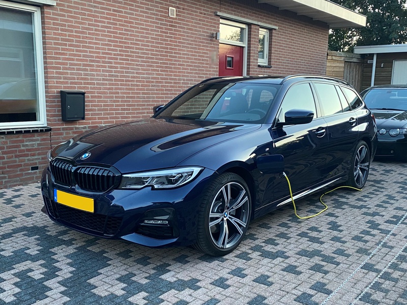

Buiten de auto pruttelt het lekker... de leenauto reed goed, maar ja... ratelt meer dan een N52 met de bekende tik :)
Mijn probleem gaat dus worden dat de volgende auto minimaal een F30 of G20 340i moet worden... of E90 M3... maar ja... maar ja... zucht.

TheBrut3 schreef op maandag 20 april 2026 @ 19:42:
Toch nog opgelopen naar 41k, exclusief kosten. Dat is een heel stuk minder dan de prijs op Autowereld.
_Arthur schreef op maandag 20 april 2026 @ 20:36:
Deze gaat dan ook niet verkocht worden. Als je kijkt bij status, staat er dat er gewacht wordt op de verkoper. Het is dus niet een hamer-stuk oid. Deze komt over een tijd gewoon weer voorbij op een veilig.
Bod afgewezen.
