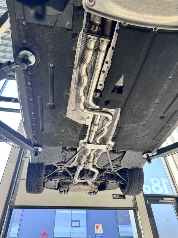

  • Laatst online: 21-10 22:52
Help!
Afbeeldingslocatie: https://tweakers.net/i/a8FXr28NtbJBebNm6RefEE5Rswk=/800x/filters:strip_icc():strip_exif()/f/image/Os29X79UP1A8p3O3R0Jq1CYi.jpg?f=fotoalbum_large
Twee weken geleden ben ik gestrand met een onderstel storing, waarbij de auto wel aangaf dat ik kon doorrijden. Uiteraard niet gedaan, pechhulp heeft mij opgehaald en nu begint het gekke; aangekomen bij het depot staat de auto weer netjes omhoog zonder storing. Besloten een stukje te rijden en na 50 meter weer storing, plat op z'n kont. Een kleine week later is mijn auto afgeleverd bij de garage van mijn woonplaats. Zij zagen geen storing, auto staat omhoog, alle systemen werken op commando en bovendien blijft de auto omhoog staan zonder dat de compressor extra aanslaat. Na opnieuw kalibreren en testrijden heb ik de auto weer meegekregen. Helaas zo'n 24 uur later stond ik weer gestrand, echter gaf de auto aan storing te hebben terwijl de luchtvering niet ingezakt was, compressor uit en ook niet aan het inzakken was. Pas na opnieuw starten van de auto liet ie de luchtbalgen compleet leeglopen aan beide kanten. Nog vreemder is dat de storingsmelding verdween, 'alles oke' zegt de auto. Pas nadat ik de auto van buiten heen en weer schudde kwam de melding terug. Afijn, pechhulp gebeld en ondertussen in de auto wachten. En wat gebeurde, na een keertje de deur open en dicht te doen slaat de compressor aan en brengt de auto netjes op hoogte > weg storing. Dit keer auto naar Carrec laten brengen en zij lopen nu eigenlijk ook tegen hetzelfde aan; alles lijkt te werken, ook op commando, auto blijft op hoogte, geen indicatie dat er iets niet klopt. Morgen verder zoeken...
Heeft iemand toevallig eenzelfde ervaring gehad of een idee voor een zoekrichting?
  • YakuzA
YakuzA
Wat denk je nou zelluf hey :X
Das wel balen. Dat is idd moeilijk troubleshooten.
Ken alleen de lekke balgen van een X5, dat was een stuk beter reproduceerbaar.

  • IQM
  • Laatst online: 14:36
IQM
Subnet schreef op dinsdag 3 maart 2026 @ 17:00:
Help!
Bij de G31 heb ik het -knok knok- nog niet bij de poot gehad. Maar bij de E61 heb ik de compressor en het relais vervangen. Bij de F11 waren het de balgen. Enige waar ik nog geen ervaring mee heb is de klep ertussen. Maar dat zijn wel zo'n beetje de meest voorkomende reparaties aan de niveauregeling achter.
Maar de jongens van Carrec gaan daar zeker uit komen.
  • Mr Pingu
  • Laatst online: 13:11
Mr Pingu
Professioneel Prutser
Wat geeft de hoogtesensor aan? Als kompressor en belgen niet lek zijn en gecheckt moet het haast zijn dat de auto een «implausible» hoogte doorkrijgt van 1 van de hoogtesensoren.
Heeft droog/nat weer nog invloed?
[ Voor 9% gewijzigd door Mr Pingu op 03-03-2026 21:45 ]

  • lostboy_0234
  • Registratie: Februari 2024
Help!
Neem aan dat carrec dit wel kan fixen toch?

  • ColeJ
  • Registratie: Juni 2019
  • Laatst online: 13:20
Help!
Herkenbaar verhaal met de G31. Bij mij stond de auto op een gegeven moment helemaal omhoog gepompt - leek net een X5. Auto heeft 2 weken bij Molenaar Heerhugowaard gestaan.
Ze dachten toen de hoogtesensor maar na vervanging was dit het niet. Uiteindelijk was het verholpen na een nieuwe compressor. Geintje was toen ruim 2000 euro. Priemiejum!

  • Subnet
Mr Pingu schreef op dinsdag 3 maart 2026 @ 21:44:
Sensor lijkt goed te werken en dat is ook het irritante, vlak voordat ie naar Carrec ging had de auto zichzelf weer op normaal niveau gezet en daarna is het niet meer gebeurt. Wat betreft droog/nat weer, goed punt, beide keren was het nattig.
lostboy_0234 schreef op dinsdag 3 maart 2026 @ 21:58:
Daarom nu ook voor hun gekozen, al blijkt het toch wel een uitdaging nu omdat het lijkt alsof er niets aan de hand is.
Jarno schreef op dinsdag 3 maart 2026 @ 23:48:
Ik zet mijn geld in op het relais.
Een haperend relais dan? Of?
ColeJ schreef op woensdag 4 maart 2026 @ 05:45:
Hmmm dat is inderdaad een flink bedrag, maar dan is het wel gewoon opgelost en krijg je het vertrouwen terug. Nog een verklaring voor dat de compressor niet goed functioneert en daarom de auto te hoog houdt? Wat is daarmee de relatie tot de niveauregeling?

Afgelopen woensdag weer wat gesleuteld aan de M3. Active Autowerke Equal Length Uitlaat geïnstalleerd om van de lelijke snerp af te komen. Nu een mooi straight six geluid.
Afbeeldingslocatie: https://tweakers.net/i/Mt0LcQNtqhjjX2uzz7kIP45Lswk=/x800/filters:strip_icc():strip_exif()/f/image/3F4ZNcXEhoXNrxwm4nTmbqHG.jpg?f=fotoalbum_large
