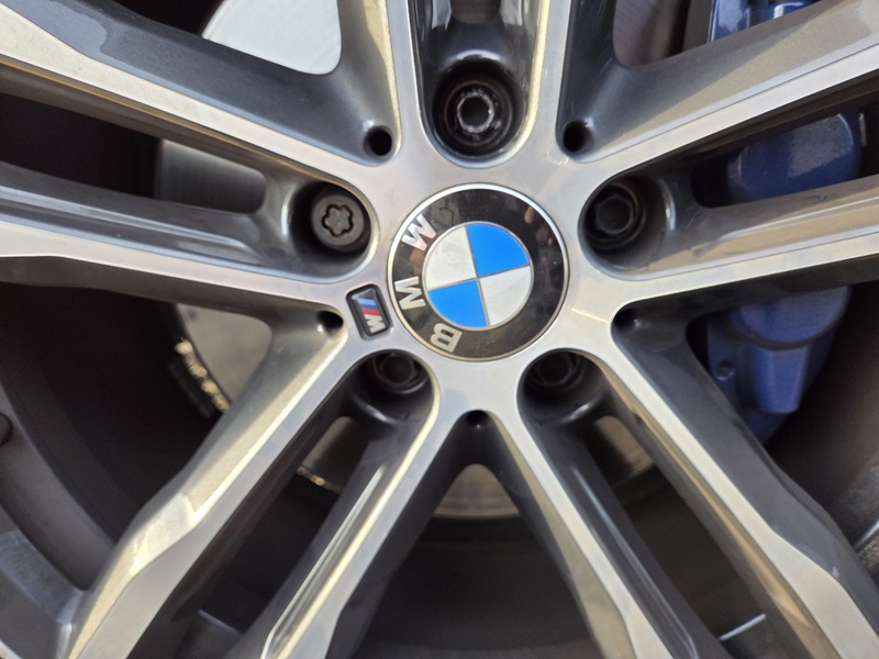

Afgedraaide velgen worden inderdaad snel lelijk omdat de corrosie onder de blanke lak kruipt. Zie je meteen. En de bescherming van die blanke lak is al minder omdat afgedraaide velgen scherpe hoeken hebben bij de randen van het afgedraaide gedeelte (lak is hygroscopisch en kruipt daardoor weg van scherpe hoeken waardoor de lak daar dunner wordt, dit is maar ten dele te compenseren met lakkeuze)
Afbeeldingslocatie: https://tweakers.net/i/ldfnjzWV7kJI8cm76NTRyjVbWAY=/x800/filters:strip_exif()/f/image/nP9HJcSL0rz4D9XUaFoVzZ54.png?f=fotoalbum_large

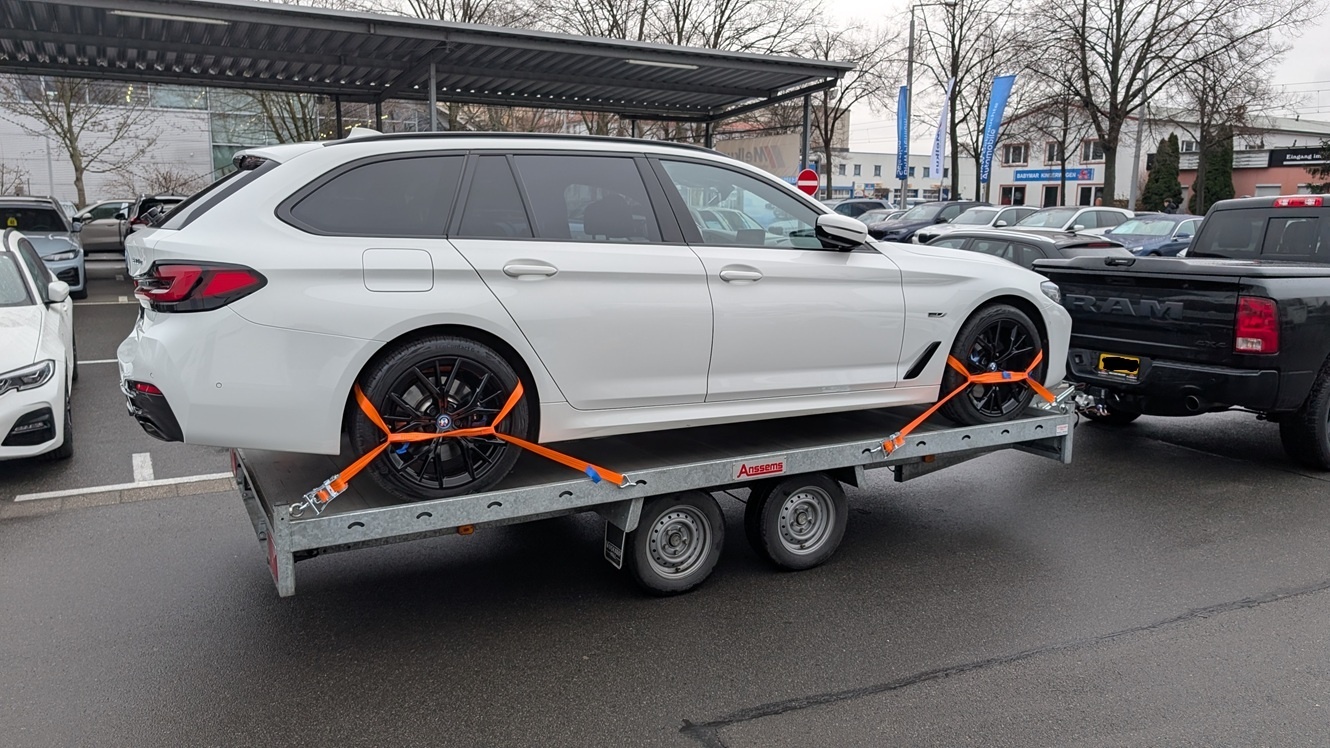

Afbeeldingslocatie: https://tweakers.net/i/bndMAvEeMp7-Dpc8YUG3NPth83Y=/fit-in/4920x3264/filters:max_bytes(3145728):no_upscale():strip_icc():strip_exif()/f/image/3sPdE45823igIWXOYiaASqDq.jpg?f=user_large
Vrijdag vertrokken met een vriend naar Duitsland. Ik had een auto (Dodge RAM 5.7 Hemi :9~) met trailer van mijn zwager geleend. Na een rit van 10 uur aangekomen bij het hotel vlak bij de BMW dealer in Dresden.
Zaterdagochtend stonden we stipt met openingstijd voor de deur >:). Overdracht gehad, auto bekeken en daarna op de trailer gezet. Zaterdagavond thuisgekomen en de auto in de opslag gezet. Morgen naar het RDW!
Maar wat een auto zeg! Heel erg tevreden!

Laatste tijd veel pech gehad met de auto. Na de doorgeknaagde sensorkabel een paar weken geleden blijkt bij de wissel naar de winterset nu dat de bandenboer bij het balanceren de wielbouten te vast heeft gedraaid, en eentje heeft gestript. De rest heb ik gelukkig wel los kunnen krijgen. Ben teruggeweest en gelukkig is er schuld bekend. Ze hebben geprobeerd om het los te krijgen waardoor de bout nog verder is beschadigd. Nu vroegen ze me om morgenavond na sluitingstijd terug te komen, dan gaat "een mannetje" het proberen te fixen. Het vertrouwen in hun skills is inmiddels onder het nulpunt gedaald. Iemand een adres van een goede vakman die hier wat mee kan? Bij voorkeur Midden-Nederland.Afbeeldingslocatie: https://tweakers.net/i/X3iSQWvEKCPcPt0nZUmpaSOXsac=/800x/filters:strip_icc():strip_exif()/f/image/Jmwt53UpmxfUHqO4De3ddOlM.jpg?f=fotoalbum_large
Afbeeldingslocatie: https://tweakers.net/i/uUHA2tcBD1vbgOeXRixVZqYQqg4=/800x/filters:strip_icc():strip_exif()/f/image/m8nOqioVSpGOhs8a8dLJQHL2.jpg?f=fotoalbum_large
[ Voor 34% gewijzigd door Puf op 22-12-2025 15:28 ]

Puf schreef op maandag 22 december 2025 @ 15:27:
Laatste tijd veel pech gehad met de auto. Na de doorgeknaagde sensorkabel een paar weken geleden blijkt bij de wissel naar de winterset nu dat de bandenboer bij het balanceren de wielbouten te vast heeft gedraaid, en eentje heeft gestript. De rest heb ik gelukkig wel los kunnen krijgen. Ben teruggeweest en gelukkig is er schuld bekend. Ze hebben geprobeerd om het los te krijgen waardoor de bout nog verder is beschadigd. Nu vroegen ze me om morgenavond na sluitingstijd terug te komen, dan gaat "een mannetje" het proberen te fixen. Het vertrouwen in hun skills is inmiddels onder het nulpunt gedaald. Iemand een adres van een goede vakman die hier wat mee kan? Bij voorkeur Midden-Nederland.[Afbeelding]
Hoe hebben ze dat voor elkaar gekregen? Je mag denk ik ook wel even controleren of die dan wel recht er in zit en ze niet het draad zelf ook nog de vernieling in hebben geholpen.

ErnstvV schreef op maandag 22 december 2025 @ 18:19:
Zo moeilijk is dat niet hoor... slagmoersleutel 'per ongeluk' op maximaal (400Nm) en hoppa. Als service nog even natrekken met een momentsleutel op 120Nm. Die zit mooi vast bij de klik :+ Hoe dat in deze situatie is gedaan? Inderdaad misschien scheef erin gedraaid. Je kan altijd weer een nieuw gat tappen, al zou ik er niet zo blij van worden.
Door zo'n actie (slagmoersleutel op max) kon ik weer een nieuw setje slotbouten kopen (want je zag dat de vertanding gewoon wat vlakker was) en het vervangen van banden? Dat gebeurt tegenwoordig keurig bij mijn eigen garage. Dan maar wat duurder, maar alles wordt wel met zorg gedaan... zoals ik het zelf ook zou doen :)
Er valt voor mij nu helaas niks te controleren. Ding zit muurvast en ik rij met bijna versleten zomerbanden vóór die ik deze zomer heb opgereden. Ik ben dus volledig afhankelijk van iemand die hem los kan maken. Dus als er iemand tips heeft mbt een vakman die respectvol met je auto omgaat en niet ook nog je velg en naaf naar de t###ng helpt, dan hoor ik het graag.
Ik wil de bandenboer morgenavond nog een kans geven, maar als ik het idee heb dat hij de boel nog verder sloopt, dan bedank ik vriendelijk en zal ik de rekening later naar hem sturen. Met de feestdagen in het vooruitzicht zou ik dan eigenlijk het liefste nu al weten waar ik terecht zou kunnen.

Heb ik ook een keer gehad. Met een niet al te korte hefboom eraan en mijn volle gewicht erop gehangen. Toch raakte ik met mijn gezicht de auto toen de bout eindelijk los schoot. Sindsdien breng ik altijd alleen de wielen weg als er nieuwe banden op gemonteerd moeten worden. Dan zet ik ze er zelf wel weer onder en vast. En als mijn eigen garage iets aan één van onze auto's moet doen dan weten ze dat ze de wielen normaal vast moeten zetten op 130Nm.

Puf schreef op maandag 22 december 2025 @ 20:29:
Carrec in Soesterberg even bellen?
De bout is toch al verloren, met een multitool een slot erin zagen en dan op die manier eraf halen, andere optie is uitboren. Als je zelf niet handig bent zou ik gewoon naar een betrouwbare garage in de buurt gaan.
