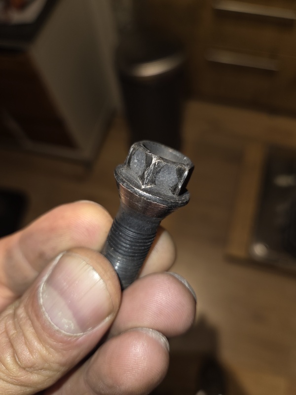

Greetoz schreef op dinsdag 23 december 2025 @ 11:13:
De bout is toch al verloren, met een multitool een slot erin zagen en dan op die manier eraf halen, andere optie is uitboren. Als je zelf niet handig bent zou ik gewoon naar een betrouwbare garage in de buurt gaan.
Ja, die bout is verloren idd. Ik heb al nieuwe bouten rondom besteld, want die andere zullen misschien ook wel beschadigd zijn. Uitboren kan natuurlijk, maar je hebt dan in mijn geval met mediocre gereedschap wel kans dat je de naaf beschadigt als je geen boorgeleider hebt. Ik heb nu een specialist gesproken die aangeeft dat hij een dop er op last (via het vierkante gat) en dan de bout in zijn geheel eruit draait. Dat lijkt me nog wel de veiligste en makkelijkste optie.
Uitboren kan dan eventueel nog als dat mis gaat. Hoop dat de schroefdraad in de naaf niet beschadigd is.

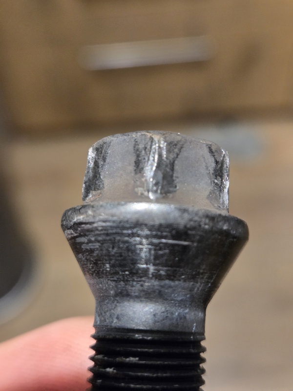

Puf schreef op maandag 22 december 2025 @ 15:27:
Laatste tijd veel pech gehad met de auto. Na de doorgeknaagde sensorkabel een paar weken geleden blijkt bij de wissel naar de winterset nu dat de bandenboer bij het balanceren de wielbouten te vast heeft gedraaid, en eentje heeft gestript. De rest heb ik gelukkig wel los kunnen krijgen. Ben teruggeweest en gelukkig is er schuld bekend. Ze hebben geprobeerd om het los te krijgen waardoor de bout nog verder is beschadigd. Nu vroegen ze me om morgenavond na sluitingstijd terug te komen, dan gaat "een mannetje" het proberen te fixen. Het vertrouwen in hun skills is inmiddels onder het nulpunt gedaald. Iemand een adres van een goede vakman die hier wat mee kan? Bij voorkeur Midden-Nederland.[Afbeelding]
Wat een pech.
Ze gebruiken zo te zien ook geen doppen met plastic bescherming om de velg niet te beschadigen. Dit gaat gevalletje bout-extractor worden of er nog een moer oplassen. Ellende is dat wielbouten konisch zijn en dat als alleen het hoofd eraf is je nog steeds kan hebben dat ie er niet afgaat. Dus onthoofden heeft in dit geval weinig zin.

Puf schreef op dinsdag 23 december 2025 @ 11:27:
Ik verwacht dat schroefdraad nog OK is maar zou hem voor de zekerheid wel even "schoon" tappen.
Met de hand uiteraard!!

Mr Pingu schreef op dinsdag 23 december 2025 @ 11:47:
Maar met zo'n verdraaide kop... dan moet er wel heel veel weerstand van het draad geweest zijn. Of inderdaad met veel te grote kracht vastgedraaid tot aan de aanslag en is de kop doorgedraaid. Ik vind het bijzonder dat men dit voor elkaar kan krijgen.

Of een versleten/goedkope dop, net scheef erop.
BMW Wielbouten zijn enteren vrij makkelijk en heb zelden beschadigde naaf gezien, het was meestal de bout die de beschadigingen had. Laten we hopen voor @puf dat z’n ongeluk is en opgebruikt ook hier het geval is dat het enkel de bout is.
Ja, klote is het wel, wielen laat ik ook nooit door iemand anders doen, de banden bestel ik zelf en laat ik door een velghersteller erop zetten aangezien die wel weten hoe je een band zonder velgschade monteert :P
@CreativeS Inderdaad zou ik ook doen maar dit zei @Puf al in zn bericht ;-). "Ik heb al nieuwe bouten rondom besteld, want die andere zullen misschien ook wel beschadigd zijn."

Update: vandaag teruggeweest bij de banden"specialist" die mijn bout heeft vernaggeld. Even aanhoren wat hij nou precies van plan is, aangezien twee van zijn medewerkers al geprobeerd hebben de bout los te krijgen, met als enige resultaat dat deze steeds ronder en kleiner werd. Meneer de baas gaf aan dat er een mannetje zou komen die er iets op ging slaan dat er goed in zou happen en dan losdraaien. "Vijf minuten werk". Daarop gaf ik aan dat twee van zijn medewerkers dat zaterdag ook al hadden geprobeerd zonder resultaat en dat mijn velg al beschadigd is door het gemep. Ook vroeg ik hem wat plan B dan is als het niet zou lukken, aangezien er zomerbanden met minimaal profiel op de auto liggen en ik nu toch echt wel de winterset erop wil gooien. Hij gaf aan dat het wel zou lukken met meppen. Ik vroeg of hij begreep dat ik daar geen vertrouwen meer in had. Daarop werd meneer boos en gaf hij aan dat ik de bout waarschijnlijk zelf had kapot had gemaakt en dat ik het zelf maar moest uitzoeken. En dat terwijl hij zaterdag nog zei dat hij al vaker tegen de medewerker had gezegd dat hij de bouten niet zo vast moest zetten met de Makita. Lang verhaal kort - geen vertrouwen meer, dus bij een specialist langsgegaan die over de hele wereld afgebroken bouten uit scheepsmotoren verwijdert. Die probeerde het ook eerst met een snijdende linksdraaiende dop, maar zat veel te vast. Vervolgens heeft hij een dop erop gelast door het vierkante gat. Nadat twee keer de las was gebroken bij het uitdraaien bij de derde keer de bout los gekregen. Morgen even kijken wat de schade aan de velg is.

Puf schreef op dinsdag 23 december 2025 @ 23:35:
Update: vandaag teruggeweest bij de banden"specialist" die mijn bout heeft vernaggeld. Even aanhoren wat hij nou precies van plan is, aangezien twee van zijn medewerkers al geprobeerd hebben de bout los te krijgen, met als enige resultaat dat deze steeds ronder en kleiner werd. Meneer de baas gaf aan dat er een mannetje zou komen die er iets op ging slaan dat er goed in zou happen en dan losdraaien. "Vijf minuten werk". Daarop gaf ik aan dat twee van zijn medewerkers dat zaterdag ook al hadden geprobeerd zonder resultaat en dat mijn velg al beschadigd is door het gemep. Ook vroeg ik hem wat plan B dan is als het niet zou lukken, aangezien er zomerbanden met minimaal profiel op de auto liggen en ik nu toch echt wel de winterset erop wil gooien. Hij gaf aan dat het wel zou lukken met meppen. Ik vroeg of hij begreep dat ik daar geen vertrouwen meer in had. Daarop werd meneer boos en gaf hij aan dat ik de bout waarschijnlijk zelf had kapot had gemaakt en dat ik het zelf maar moest uitzoeken. En dat terwijl hij zaterdag nog zei dat hij al vaker tegen de medewerker had gezegd dat hij de bouten niet zo vast moest zetten met de Makita. Lang verhaal kort - geen vertrouwen meer, dus bij een specialist langsgegaan die over de hele wereld afgebroken bouten uit scheepsmotoren verwijderd. Die probeerde het ook eerst met een snijdende linksdraaiende dop, maar zat veel te vast. Vervolgens heeft hij een dop erop gelast door het vierkante gat. Nadat twee keer de las was gebroken bij het uitdraaien bij de derde keer de bout los gekregen. Morgen even kijken wat de schade aan de velg is.
M.i. is de bandenprutser je een nieuwe velg, nieuwe bouten en wellicht ook een nieuwe wielnaaf verschuldigd. Wellicht alvast je rechtsbijstand informeren? (I know, populaire Tweakers uitspraak.)

Morpheusk schreef op woensdag 24 december 2025 @ 08:08:
Misschien wel hetzelfde mannetje :+
Heb je een link naar jouw specialist?
Nee. Dat was zeker niet hetzelfde mannetje dat hij zou inschakelen.
Ik heb meer dan een uur gereden naar https://www.esmaly-werken.nl/ die me uitstekend heeft geholpen. Ik wilde per se bij iemand die meerdere (lees:alle) mogelijke technieken beheerst om de bout eruit te halen, want het laatste wat ik wil is dat mijn auto ergens staat met bijv. een afgebroken bout en dat diegene de moed opgeeft en ik strand. Vandaag gaan de winterbanden eronder. Dan zal ik eens goed naar de velg kijken, maar de schade lijkt mee te vallen.

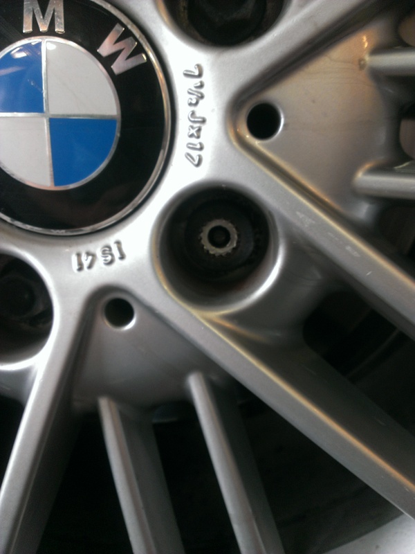

Puf schreef op woensdag 24 december 2025 @ 11:52:
.. Dan zal ik eens goed naar de velg kijken, maar de schade lijkt mee te vallen.
Kijk ook eens goed naar het punt waar de bout de velg aangrijpt. Het is niet voor niks dat er max. met ca. 120Nm wordt aangehaald. Aluminium is "zacht". Als de bout met 400+Nm is aangedraaid kan het nog wel eens zijn dat het aluminium is daar kapot is. Misschien goed vanaf de achterzijde van de velg te bekijken (scheurtjes of vervorming/bolling).

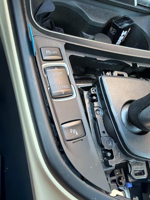

Ik heb een mooie Rennline houden gescoord voor de iPhone voor mijn F34. Daar ga ik een draadloze magsafe lader op monteren. Om die te voeden wilde ik 12V pakken van de sigarettenaansteker en daarvoor moeten een aantal kappen van de middenconsole los. Alleen de onderste krijg ik niet gedemonteerd. Iemand enig idee?
Ik heb de video van Rennline al bekeken en daar lijkt het een fluitje van een cent. Bij mij komt vooral het plastic omhoog maar de knoppen zelf niet.
Bedoel je de knoppen van Sport en Eco pro? Dat is een beetje prutsen, maar daar zitten aan beide uiteindes een soort klipje wat je moet indrukken en dan schieten de knoppen zo omhoog. Zijn op youtube wel genoeg filmpjes over. Je moet wel een beetje met je vingers eronder friemelen en/of voorzichtig met een tangetje
Damn, de Rennline video zette me op het verkeerde been. Later weer eens proberen :)

Inmiddels de resterende bouten gewisseld. Zo zagen ze er allemaal uit... Ik wissel elk jaar 2x zelf mijn wielen, en ik meende zaterdag al bij het loshalen van de bouten te merken dat er meer "speling" op zat als ik met de dop op de bouten ging (ik heb ook al sinds jaar en dag zo een driekleurig doppensetje met kunststof kraag speciaal om de velgen te beschermen zoals @CreativeS hier eerder had gepost... https://www.gereedschapce...eutelset-1-2-3300578.html)Afbeeldingslocatie: https://tweakers.net/i/ZAvwhxvtMsMPY9qWD8WKa4sPXLE=/x800/filters:strip_icc():strip_exif()/f/image/b1GcuLDildjImHqeyskg4aFm.jpg?f=fotoalbum_large
Afbeeldingslocatie: https://tweakers.net/i/ekUQdQUonabOCM5B0ya5zpdJ3v0=/x800/filters:strip_icc():strip_exif()/f/image/bK8CvNIls9Svys5ir9cS0Vsj.jpg?f=fotoalbum_large
[ Voor 50% gewijzigd door Puf op 24-12-2025 20:22 ]

Die bezorgdheid is wel terecht. Aandraaimomenten worden bepaald op basis van de gebruikte materialen en de krachten die erop werken. De bouten zorgen ervoor dat de oppervlaktes tegen elkaar worden gedrukt. De bouten vangen niet de krachten op, maar de wrijving tussen de oppervlaktes doen dat. Daarvoor zijn die bouten dus wel heel belangrijk.
Te hoge aandraaimomenten verlengen bouten en ze kunnen ofwel direct afbreken of op onverwachte momenten later alsnog breken. Zoals tijdens hard remmen.
Dan nog het schroefdraad waardoor een volgende bout ook nog niet goed kan zitten. Al zal de bout van zachter materiaal zijn dan waar die in zit waardoor eerder de bout beschadigd. Als laatste nog de velg, al zijn het haarscheurtjes, het is niet wat je wilt.
Bij te los heb je kans op loslopen. Ook ongewenst. Vandaar op het juiste moment vast zetten.

Puf schreef op woensdag 24 december 2025 @ 20:01:
Inmiddels de resterende bouten gewisseld. Zo zagen ze er allemaal uit... Ik wissel elk jaar 2x zelf mijn wielen, en ik meende zaterdag al bij het loshalen van de bouten te merken dat er meer "speling" op zat als ik met de dop op de bouten ging (ik heb ook al sinds jaar en dag zo een driekleurig doppensetje met kunststof kraag speciaal om de velgen te beschermen zoals @CreativeS hier eerder had gepost... https://www.gereedschapce...eutelset-1-2-3300578.html)[Afbeelding]
Inderdaad beste vervangen tegen de tijd dat slijtage zichtbaar wordt. Geldt overigens ook voor doppen, die slijten ook en moet je uiteindelijk ook gewoon vervangen. Wordt soms te weinig gedaan bij bedrijven.
Ik haal de slotbouten er ook altijd af, genoeg ellende mee gezien. Je mag ze eigenlijk niet met een luchtsleutel aandraaien maar daar houdt niemand zich aan dus vroeg of laat gaan ze stuk. De professionele dief stop je er echt niet mee. Voor een paar tientjes koop je een set waarmee je alle types van bepaalde generaties los krijgt. Of als het een amateur is slaan ze ook nog een ruit in om jouw sleutel te pakken.

Eric Z schreef op woensdag 24 december 2025 @ 21:49:
Ik doel puur op de gevolgschade, dus te vast en wat daaruit kan ontstaan. De daadwerkelijke schade door onkunde bij demonteren en geen vertrouwen begrijp ik volkomen.
Zelf genoeg in garages gestaan om te weten dat sommige echt mokervast zitten. Maar er ook nog nooit een nieuwe bout in zien gaan omdat ze dachten hij zal wel opgerekt zijn.
Ja OEM velgen scheuren, ram een stoep op met genoeg gang. Maar scheuren heb ik nog nooit op het velghart gezien omdat er een bout te vast zat. Gebroken bout ook nog nooit iemand over gehoord, complete bout kwijt dan weer wel.
Nou, bij deze dan.
Afbeeldingslocatie: https://tweakers.net/i/Su9JhKEIUX73hz9r2raD_ppiuBs=/x800/filters:strip_icc():strip_exif()/f/image/o3j9PEBHpERgi6a476cftQIM.jpg?f=fotoalbum_large
M'n bandenboer heeft er voldoende verhalen over te vertellen. Maar die draait dan ook netjes op moment aan.
[ Voor 4% gewijzigd door Raymond P op 25-12-2025 10:58 ]

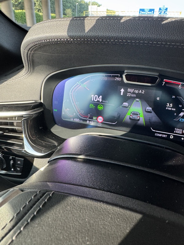

Dat scherm is vervangen en daarna is deze softwareversie erop gezet. Nederlandse dealers deden daar erg moeilijk over, maar net over de grens bij een Duitse dealer is het zonder discussie onder BMW garantie vervangen.
De BMW G31 LCI is afkomstig van een Nederlandse dealer en heeft gewoon fabrieksgarantie.
Afbeeldingslocatie: https://tweakers.net/i/ACNPcWZcG79LKbBec_lVkHVtNdg=/x800/filters:strip_icc():strip_exif()/f/image/US4K9o8DTwXE8gtML1vFJVzn.jpg?f=fotoalbum_large
[ Voor 3% gewijzigd door lostboy_0234 op 25-12-2025 19:30 ]

Ik roep ook maar wat…
lostboy_0234 schreef op donderdag 25 december 2025 @ 19:29:
Treurig dat het zo moet gaan, het hele premium gevoel gaat zo weg -O-

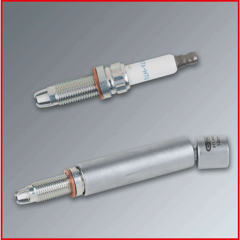

Bowen_HAFX schreef op donderdag 25 december 2025 @ 11:27:
Ik heb het volgende probleem. Als mijn motor koud is en stationair draait, krijg ik na 30 seconden een knipperend oranje motorlampje.
Uitlezen van de foutmelding geeft het volgende resultaat:
Als ik meteen ga rijden en de motor warm wordt, treedt het probleem niet meer op.
Ik heb alle vier bobines al vervangen, want dat was ook al een hele tijd geleden, maar dit heeft het probleem niet opgelost. De bougies waren recent ook al vervangen.
Volgende hoofdverdachte is de brandstofinjector, maar deze zijn behoorlijk prijzig. Heeft iemand een idee wat er mogelijk nog meer aan de hand kan zijn?
Edit
Ik heb de electric discharge uitgelezen tijdens het rijden, en cylinder 2 is stelselmatig veel hoger dan de andere 3 cilinders.
Is het (goed) te doen voor een amateur om een brandstof injector te vervangen?
Welke motor hebben we het over? Injectors op de N motoren (N43/53/54/63) zijn goed te doen, met een T30, E10 of 13mm en een sleutel 14 nog wel 'simpel' te vervangen, maar je dient wel de injecor in te leren.
Hebben we het over een Bx8 motor, dan zou ik hem wel echt naar een specialist brengen.
Klacht lijkt richting injector te gaan, hoewel er wel meer factoren zijn, als je ISTA+ hebt kan je een aantal tests doorlopen die je iets meer richting het juiste kan sturen.
Bij mijn Live Cockpit scherm was er sprake van de bekende laminaatissue, zie foto (onderaan).
Welke issue zie niets?

  • Bowen_HAFX
  • Laatst online: 10-08 00:46
Speakerfreak95 schreef op vrijdag 26 december 2025 @ 02:04:
N43. Ik had ISTA+ een paar jaar geleden een keer gedownload en werkend gekregen voor het vervangen van een lambda sensor. Echter, die laptop is ondertussen overleden en niet meer de moeite genomen opnieuw te installeren. Moet eerst eens kijken of ik al die installatie bestanden nog heb.
De tip van de bougies bekijken of ie nat is zal ik zeker even doen :Y

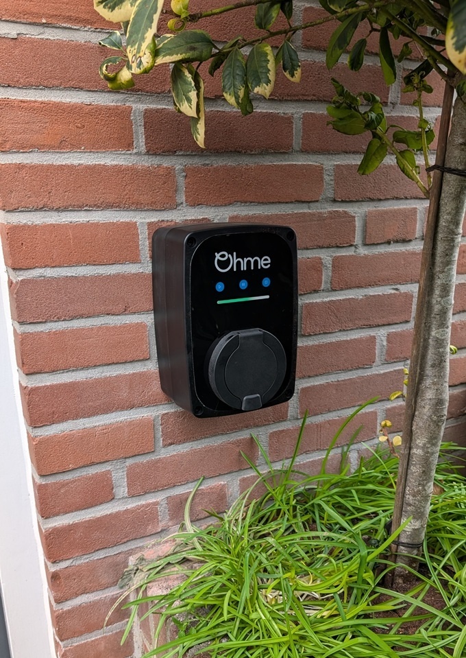

Zo, vandaag mijn eigen laadpaal geinstalleerd. :P
Kenteken is al bekend zag ik bij het RDW. Dinsdag verwacht ik het kentekenbewijs per post. *O*
Afbeeldingslocatie: https://tweakers.net/i/4igO1OvE2-ProhPo-xlooYxaqu8=/fit-in/4920x3264/filters:max_bytes(3145728):no_upscale():strip_icc():strip_exif()/f/image/P14PQygZMQuAI9AMT1QB5ENC.jpg?f=user_large
Met een hamer in je hand lijkt alles op een spijker...

Bowen_HAFX schreef op zaterdag 27 december 2025 @ 04:05:
Koop wel de juiste bougiedop als je die nog niet hebt, de standaarddoppen die bij veel gereedschapssets zitten passen niet op een N43/N53. Extra diep en extra nauw. :+
Afbeeldingslocatie: https://tweakers.net/i/8VXZ156XoFGrNlDQQq_egEDSBEE=/800x/filters:strip_exif()/f/image/A2Yn09TRPFVqTX6GI0v4QtWf.png?f=fotoalbum_large

BigEagle schreef op zaterdag 27 december 2025 @ 13:26:
Mooi! Hoe heb je de laadpaal aangesloten als ik vragen mag?
Ik zit ook wel te denken of ik een laadpaal ga maken aan de garage. Nu laad ik gewoon met 10A op het buitenstopcontact van de garage. Op zich is dat ook prima, het duurt alleen langer. Wellicht dat ik in de toekomst wel een 3 fasen kabel ga trekken om sneller te kunnen laden maar zover is het nog niet.
  • BigEagle
  • Laatst online: 20:03
IQM schreef op zaterdag 27 december 2025 @ 22:46:
Ik heb mijn Ohme ePod 3 fase 11kW aangesloten. De groepenkast zit direct achter de muur van de laadpaal bij de voordeur.
Voordeel van de ePod is dat deze zowel 1 als 3 fase aangesloten kan worden. Maximaal vermogen is 22kW op 3 fase (32A). Ik heb al veel ePod's bij klanten geïnstalleerd, dat is dan meestal 3 fase 11kW of 1 fase 7,4kW.
Ik weet dat de 3 fase 11kW overkill is voor mijn 530e, die doet maximaal 3,7kW. Alvast klaar voor de toekomst... ;)
Omdat de 530e nog geen kenteken heeft heb ik deze opgeladen ik mijn garage met de 230 lader. De garage heeft een eigen 1 fase 16A groep. Ik zag ik inderdaad dat de 230 lader met maximaal 10A oplaad.
Mocht je al vast kabels willen trekken, mijne zit met VO-YMvKas 4x6mm² kabel. Deze is voor zowel in huis als opbouwwerk als in de grond geschikt. En in ieder geval dik genoeg voor een meter of 15 (moest met een omweg)
Zou ook gelijk 2x UTP CAT6 trekken voor de loadbalancing en internetverbinding.

ewrz schreef op zondag 28 december 2025 @ 15:50:
Dank voor de tips!
Alleen heb ik denk ik iets van 20-25m nodig. Ik moet helaas ook met een omweg door de kruipruimte van de meterkast naar de garage. Er ligt al een UTP buitenkabel.(30m) Maar waarom heb je eigenlijk 2x UTP nodig?
  • ewrz
  • Registratie: September 2025
  • Laatst online: 19:41
IQM schreef op maandag 29 december 2025 @ 09:26:
Dank voor de tips!
De ene UTP kabel wordt gebruikt om de loadbalancing aan te sluiten en de andere voor de internetverbinding van de laadpaal. Laatste kan vaak ook met wifi maar als je toch gaat boren zou ik altijd voor bedraad gaan. Volgens mijn installateur geeft het op deze manier veruit het minste gedoe. Ik heb in ruim 2 jaar met een BMW i3 nul problemen gehad met de lader en als je het laadpaaltopic doorleest is dat zeker niet vanzelfsprekend.
  • BigEagle
2x UTP is afhankelijk van het type laadpaal. De Ohme die ik installeer heeft geen 2de UTP nodig, maar gebruikt een 5G verbinding. De andere wordt inderdaad gebruikt voor loadbalancing.
Het is wel handig, als je toch bezig ben met een YMVK-AS 4x6mm2+6mm2, om gelijk een 2de UTP erbij te leggen.

  • DaFreakhead
  • Laatst online: 23:12
Zelf heb ik afgelopen weekend in een G70 750e bijna 1000 km teruggereden vanaf de wintersport.
Prima stoelen met alle functionaliteiten, maar inderdaad martelen om hem in te stellen.
Ook de idrive knop is dik knoeien. Als je effe de mediatoets naast de controller indrukken wilt dan doet hij het drie van de vier keer niet goed. Het is niet een knop die je indrukt maar een plaat met 'tactile feedback'. Direct mee nokken zeg ik!! Werkt gewoon niet goed.
Ook het instellen van de volgafstand van de adaptive cruisecontrol, ik heb het onder het rijden niet kunnen vinden aan het stuur.
Ik vind het echt een gotspe hoe dit alles tot stand is gekomen bij de productontwikkeling. Ik vind mezelf toch echt wel een gemiddelde bestuurder en ik erger me dood aan al deze teruggang in user friendliness. Niemand die daar in München op durfde te staan om dit een halt toe te roepen kennelijk...

DaFreakhead schreef op woensdag 31 december 2025 @ 11:02:
Zit ook niet meer op het stuur. Het leek de heren ingenieurs - of waarschijnlijker: de boekhouders - een stuk praktischer om ook die functie op het scherm te plaatsen. Dus in plaats van een toets die je blind kunt vinden terwijl je je ogen op de weg houdt mag je lekker naar het scherm kijken, en 2 keer klikken en kijken waarbij je hopelijk op de juiste plaats klikt en niet alleen het radiostation verwisseld.
Maar gelukkig zit er nog wel een knop op het scherm waarmee je direct toegang krijgt tot de instelling van wat er op je dashboard en in de hud te zien is. Volkomen logisch natuurlijk voor een functie die je zelden gebruikt.

Andere kant waarom zou je die ACC afstand willen aanpassen, de kortste stand is al veel te lang ;) ik mis de knop totaal niet daarom ;)

PSYch0landeR schreef op woensdag 31 december 2025 @ 11:37:
De eerste actie die ik standaard uitvoer als ik de cruise control aanzet: de afstand verkorten-knop lang indrukken om ACC volledig uit te zetten. Mateloos frustrerend systeem.

Hmm meningen verschillen. Ik vind het juist heerlijk op de G31 😄

Spollie schreef op woensdag 31 december 2025 @ 12:42:
Hier idem!
Maar niet op een 80 of 100 km/h tweebaansweg, alleen in dat geval het ik het aan op mijn G31.

Jarno schreef op woensdag 31 december 2025 @ 12:43:
Same, zou niet meer zonder DAP willen en zeker niet op langere afstanden.
Het moet allemaal goedkoper te produceren te zijn, en tegelijkertijd worden de auto's een stuk duurder verkocht.
