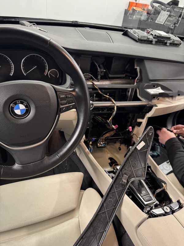

Mr Pingu schreef op zondag 19 januari 2025 @ 19:02:
Alles zit er weer in. Dacht dat een goede zaterdag wel ging lukken maar werd een zaterdag en een zondag. Nog niet aan durven zetten, ik zou toch niet ergens een slangetje of kabel zijn vergeten?
Aangezien nu toch helft uit de auto was; ook de accu die ik van @zunrob overgenomen had eindelijk erin gezet. Van de zomer al opgepikt in NL maar vanwege de hoeveelheid werk op een X1 het steeds uitgesteld O-) Die staat er nu ook netjes in.
Edit: En durven starten, 1 fout. Date time was reset *O*
[/list]
[Afbeelding][Afbeelding]
Helaas was dit niet de oplossing voor mijn problemen met 'trillen' / 'hikken' van de auto bij lage toeren / hoge belasting (heuveltje op in 5 as 6 versnelling).
De verdenking van de garage was altijd al de verstuivers maar zolang ze in de auto zitten is dit niet uit te sluiten want ze blijven binnen de foutmarges vallen. Enige manier om er achter te komen of er een verstuiver niet lekker werkt is dus ze eruit te trekken en op de testbank. Dat is net zo duur als 4 gebruikte nieuwe die al getest zijn.
Nu heb ik een 18D B47 motor, kan ik daar zonder problemen 4 verstuivers van een 20D B47 inzetten? Ik neem aan de de maximale brandstofinspuiting wat hoger ligt of zijn er nog andere factorer. Voor een eventuele chiptune is het een voordeel met wat 'grotere' verstuivers zodat deze niet de begrenzende factor zijn. Geeft dat zonder tune nog nadelige effecten of kan ik gewoon de 20D verstuivers er in plempen als upgrade?
Er zijn nog 3 andere verschillen tussen 18D de 20D B47 motor en dat is 1. de zuiger is bij 18D anders 2. de turbo is bij de 18D iets kleiner. 3. achterste deel van de uitlaat is dubbele uitlaat. Verder alles gelijk aan de uitlaat kant.
Zuiger (wat zegt die maat eigenlijk?)
18D: Piston - 84,195MM(0) - 11258519401
20D: Piston - 83,945MM(0) - 11258571012
Turbo
18D: 11658513636
20D: 11658570081
Uitlaat
18:D: Enkele uitlaat
20D: Dubbele uitlaat

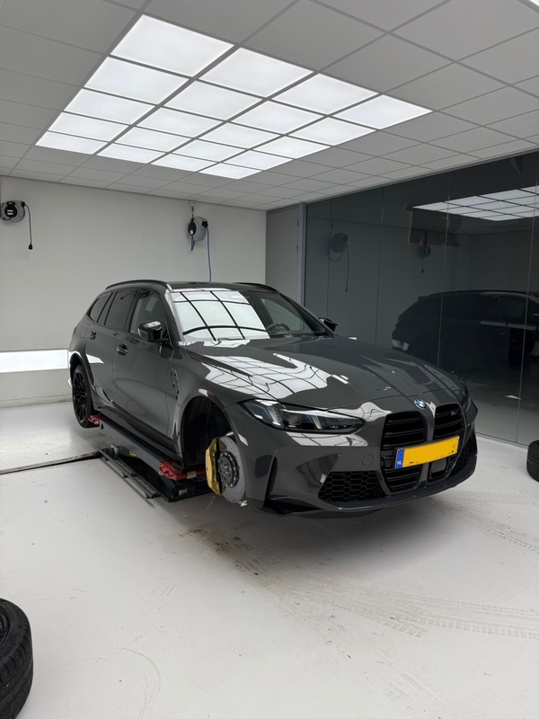

Auto staat nu even lekker bij de spa, en eind van week terug met ppf en coating.
Super benieuwd naar het eindresultaat!

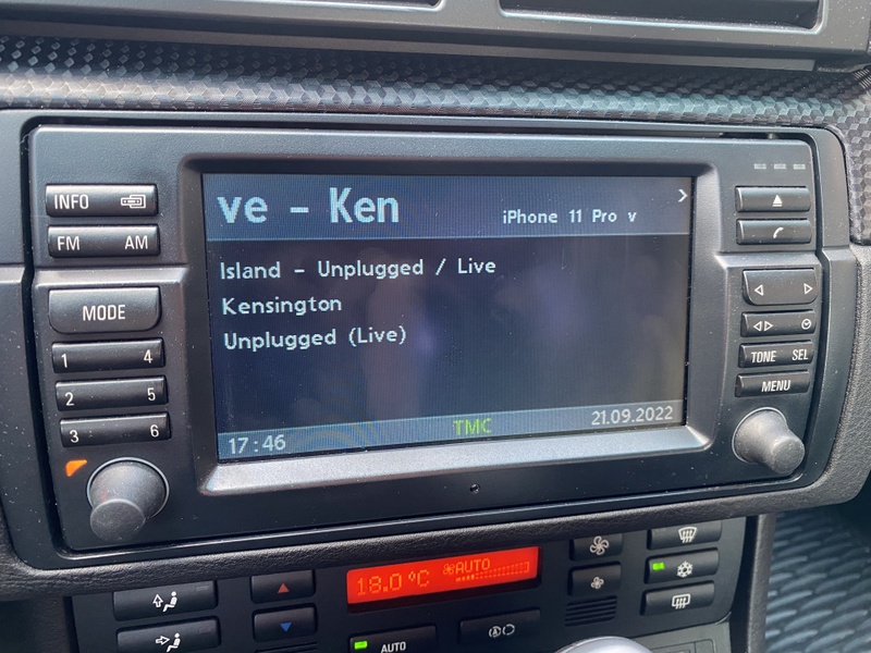

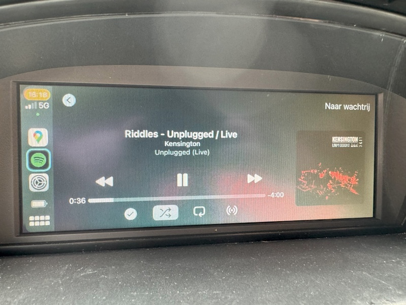

  • CreativeS
Greetoz schreef op dinsdag 21 januari 2025 @ 13:25:
Netjes, het misstaat niet, toch had ik zelf voor OEM ID6 retrofit gegaan :P. Maar snap de afweging wel kwa prijs.
Ik krijg een beetje déjà vu... zelfde gevoel als toen iemand een plat scherm voor zijn originele CIC plaatste.
Afbeeldingslocatie: https://i.imgur.com/KEyseWC.jpeg
Afbeeldingslocatie: https://i.imgur.com/vEd9IpM.jpeg
Anyway, het gaat er natuurlijk om dat men er zelf blij mee is. Ik persoonlijk zou het nooit zo doen. Gewoon een module ertussen, zeker als CIC/NBT al zoveel scherper is qua resolutie.

Afbeeldingslocatie: https://tweakers.net/i/YrlpfCc3m0QYtBB1M9gNpPhGg1Y=/800x/filters:strip_icc():strip_exif()/f/image/tjUpBxanlSdYHfTkwNMg3zfu.jpg?f=fotoalbum_large
Foto van dichtbij, vanuit de zitpositie valt het niet op.
Carplay op de E46 318ti is iets teveel van het goede als je het origineel wil houden, dus die is voorzien van BlueBus. Bluetooth audio (op de MOST ipv CD wisselaar) op de originele MK4 Professional.
Afbeeldingslocatie: https://tweakers.net/i/fLBxwXGaB06C3FJcxrn160iOHT4=/800x/filters:strip_icc():strip_exif()/f/image/8bC3xrw6eIDmxH9p908s9AUP.jpg?f=fotoalbum_large
