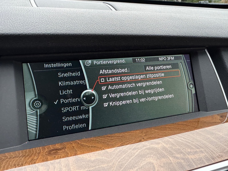

Ik heb 2 profielen aangemaakt, deze werken op de sleutel. Ik snap nog 1 dingetje niet:
Afbeeldingslocatie: https://tweakers.net/i/uju68VU7O9y6k6yQ3T_wNN9O1-0=/800x/filters:strip_icc():strip_exif()/f/image/3UaB6GSFm9XVo5oFLOarROvC.jpg?f=fotoalbum_large
Als ik deze optie selecteer:
Zet hij dan de stoel op de laatste positie van die sleutel?
Of
Behoudt hij juist de laatste zitpositie?

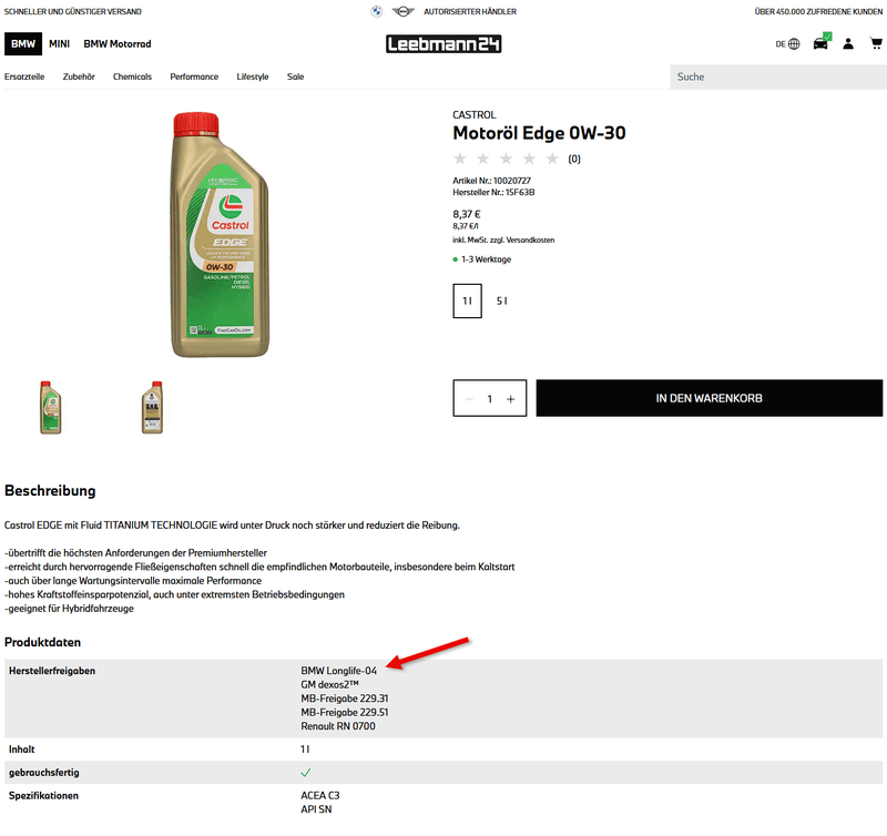

  • CreativeS
Puf schreef op woensdag 25 december 2024 @ 11:22:
Autodoc stunt soms met olieprijzen en is op die momenten goedkoper dan "discounters" zoals Oliehandel en Olieconcurrent. In de Black Friday week heb ik bijvoorbeeld Castrol Edge 0W-30 LL voor 9,85 per liter gekocht
Afbeeldingslocatie: https://tweakers.net/i/LOsoVigcbhiXoupxRvJS-XYAiNw=/800x/filters:strip_exif()/f/image/fJtYs5W15DN10s4GQCf6ACPn.png?f=fotoalbum_large
https://www.leebmann24.co...l-edge-0w-30-1-l-10020727

Puf schreef op woensdag 25 december 2024 @ 13:04:
Dat is niet de LL variant.
Deze had ik, maar dan viscositeit 0W-30. Is meestal nog wat duurder dan 5W-30, maar kan hem bij Leebmann niet vinden.
Ik dacht als Porsche het lust dan lust mijn Bimmer het vast ook wel. En ook al halveer ik het officiële verversingsinterval van 30k naar 15k km, je kunt nooit te veel LongLife in je olie hebben. :+
https://www.leebmann24.co...dge-5w-30-ll-1-l-10019608
Eerste kerstdag o<:) Maakt ook niet uit (y)
Afbeeldingslocatie: https://tweakers.net/i/JRugCEQrYoja6OR_wK4uCxZCXgQ=/800x/filters:strip_exif()/f/image/xrx6eEa6noMBua7pnZm7r2ut.png?f=fotoalbum_large
[ Voor 21% gewijzigd door CreativeS op 25-12-2024 14:07 ]
  • Puf
  • Laatst online: 15:42
Puf
Castrol Edge 0W30 ≠ Castrol Edge 0W30 LL.
https://www.castrol.com/n...scosity-grades/0w-30.html
Het is een ander artikelnummer en de merkgoedkeuringen zijn ook anders. De variant die jij stuurt is bijvoorbeeld niet voor Porsche goedgekeurd. Je punt was volgens mij dat de olie die ik noemde op Leebmann goedkoper was, maar je linkt vervolgens maar een andere olie. Wel appels met appels vergelijken.
Ja, ik weet dat de basis-0W-30 ook BMW Longlife 04 is goedgekeurd, maar ik wilde gewoon de LL variant. Waarom? Ik vind dubbel longlife veiliger klinken voor mijn motor dan enkel longlife.
Is LL beter? Geen idee, maar voor die paar euro verschil ga ik voor de meest "premium" variant met de goedkeuringen van de grote Duitse merken.
Overigens zijn er een heleboel merken met een BMW Longlife goedkeuring, waaronder ook Eurol, Kroon, maar dat betekent puur dat ze aan de minimale eisen voldoen en er geen ingrediënten en additieven inzitten die de pakkingen e.d. aantasten. Binnen de goedgekeurde merken en het 0W-30 gamma van die merken heb je natuurlijk ook nog wel verschillen in samenstelling.
[ Voor 61% gewijzigd door Puf op 25-12-2024 14:39 ]

Misschien is een nieuw systeem ook makkelijker dan dit te troubleshooten :p
Afbeeldingslocatie: https://tweakers.net/i/AC2S7zBkNUb2t_R4Q5h8CgPRZ_k=/800x/filters:strip_icc():strip_exif()/f/image/ZpqZtYJomKrqwiIAO2BrxHYI.jpg?f=fotoalbum_large

PWM schreef op zaterdag 28 december 2024 @ 14:35:
Komt dat niet door je MMI-box?
Instagram | Fujifilm X-T2 Graphite | Fujinon 18-55mm | Fujinon 23mm F/2 WR | DJI Mini 3 Pro | iPhone 14 Pro | BMW X1 F48 ('18)
  • Ideevoor2
  • Registratie: November 2024
  • Laatst online: 22-01-2025
Lijkt mij ook die schakelt het display wisselend tussen origineel BMW en MMI box. Check de tussenstekker in het harness en de stekker naar het display. Vaak zit het kastje opgepropt achter de infotainment en kan een stekker losgaan. Leuk zo'n inbouwkassie, kan je toch Apple Carplay draaien in een wat oudere auto! Resolutie is idd niet jofel, daar heeft een Android based MMI met bijgeleverd hires display geen last van die zijn wel wat duurder. Zie Aliexpress.
[ Voor 25% gewijzigd door Ideevoor2 op 28-12-2024 17:41 ]
