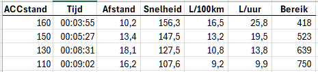

DutchManticore schreef op maandag 2 december 2024 @ 22:58:
Ja inderdaad! Thanks heel fijn.
Wil jij mij eens een plezier doen Alex?
Wat zegt jouw verbruik bij 130 op cruise control met battery hold aan. Met andere woorden, als alleen de ICE werkt, welke waarde aan actueel verbruik zie je dan?
Heb nog een paar runs gedaan, waardoor ik nu ook cijfers voor 110 en 160 km/u heb.
Afbeeldingslocatie: https://tweakers.net/i/v3sJiJADXZcXXUpvEwj-Dbu-TGA=/fit-in/4000x4000/filters:no_upscale():strip_exif()/f/image/QYWAreE82RhjZPZ50lGtMEFF.png?f=user_large
Reële snelheid van 160 meting is fractioneel lager omdat ik even moest inhouden voor een linksplakker.
Met m'n 640i reed ik altijd 160km/u op de Autobahn. Dat gaan we nu dus maar even niet meer doen :). Wil ook nog een meting met 140km/u gaan doen.

alexbl69 schreef op vrijdag 6 december 2024 @ 14:02:
Ben wel benieuwd hoe dit gaat vergelijken met mijn 550e straks! Die zal door betere aerodynamica best wat zuiniger moeten zijn. Als ik hem heb is mijn eerste grote trip waarschijnlijk de wintersport. Blok meteen mooi ingelopen 8).
Dat verbruik gaat echt wel door het dak op hogere snelheden zeg. Ik ga meestal met 180-200 richting de wintersport maar dat wordt dan een vrij prijzig verhaal. En als ik dan toch 130 moet rijden voor het verbruik kan ik net zo goed een EV nemen :+
  • alexbl69
  • Laatst online: 22:55
Pannencouque schreef op zaterdag 7 december 2024 @ 07:13:
Deed dat op rustige momenten in Duitsland ook wel, maar dat lijkt me helemaal een drama met de X5 inderdaad :). Zal voor de gein zodra ik er weer rij ook een 180 en 200 km/u run doen.
