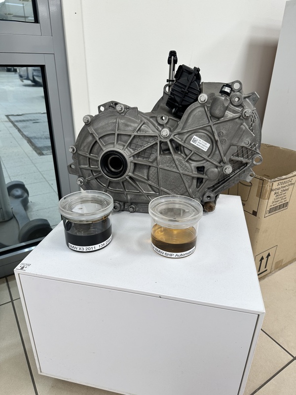

ChiLLeR schreef op zaterdag 27 juli 2024 @ 10:13:
BMW zegt; het is lifelong olie, dus hoef je nooit te verversen, dealer adviseert dat dus ook niet.
Daar komen steeds meer dealers op terug... zeker als ze het ook als een nieuw verdienmodel kunnen aangrijpen ;) Zelf ook met een servicemedewerker van BMW Oostland over gehad. En natuurlijk, de meeste BMW's worden voor/rond de 100.000 km weer ingeruild... gedurende dat 'autoleven' hoeft het niet vervangen te worden natuurlijk. Echter... BMW’s leven vaak wat langer. Maar... blind op de dealer vertrouwen is natuurlijk altijd goed hè :) ZF is de fabrikant en ZF zegt al jaren dat verversen gewoon nodig is.
Gister nog bij Rap geweest (APK, 267.601 km, 19 en een half jaar oud en alles weer keurig zonder adviezen) en er wordt bij elke automaat geadviseerd dit na 150.000 km te verversen/spoelen. Die olie blijft niet koud hè? Die warmt ook elke rit weer op om vervolgens weer af te koelen.
De olie hoort helder rood/bruin (Lifeguard 6) te zijn hè? Dit was na 192.000 km:
Afbeeldingslocatie: https://tweakers.net/i/OTVCcR8YdXp57DqO69JlVf44VrY=/800x/filters:strip_icc():strip_exif()/f/image/u7JzdygqujYUtH0hNNCXMttB.jpg?f=fotoalbum_large
HeldereM schreef op zaterdag 27 juli 2024 @ 08:57:
Ik heb het bij 200.000 gedaan toen de auto 4 jaar oud was, bmw 118d. Toen nog bij ZF, ondertussen zit ik op 330.000. ZF zei toen dat het zonder trekhaak elke 150k zou moeten...
Met veelvuldig gebruik van de trekhaak rond de 100.000 km inderdaad.
Puf schreef op zaterdag 27 juli 2024 @ 10:21:
ZF heeft in Nederland drie partnerbedrijven geselecteerd die de oliewissel conform ZF standaarden doen. Als die van mij aan de beurt is (over ca 60k km) zou ik het zelf bij één van die drie laten doen
https://aftermarket.zf.co...nze-portfolio/oliewissel/
Begrijpelijk, maar mijn specialist heeft alles van ZF liggen... servicepakketten, olie... dan maakt het mij niet zoveel uit waar het gebeurd. Die obligate rit in de auto voor èn na verversen kan me gestolen worden :) Oliewissel is altijd preventief... je lost er geen echte storingen mee op. Automaat schakelt wel weer veel soepeler. Ik vond het in ieder geval verstandig om te doen voordat ik er xHP-software op zou (laten) zetten. Inmiddels 80.000 km verder en het rijdt nog steeds erg lekker. Wat aanpassingen in de software gedaan (nu wel eigen licentie) en de auto rijdt nu ook bij een rotonde direct op koppel weg zonder er eerst langzaam in te komen of terug te schakelen. Met xHP stage 3 reageert de bak ook direct op de flippers/paddles... geen vertraging meer wat je nogal vaak bij flippers hebt. Plus of min aantrekken en het is direct schakelen. De oude zesbak (die in vele auto's zit) staat nu in en D en S op Sport. Nee, niet de sportknop, maar de schakelmomenten in xHP. Relaxed+, Relaxed, Neutraal, Sport en Sport+. Sport+ is zelfs mij te gek... dan schakelt de bak zelfs voor drempels nog maximaal terug (bv 3 -> 1) met bijbehorende vertraging. En in Drive is het allemaal niet meer zo log. Gewoon lekker direct.

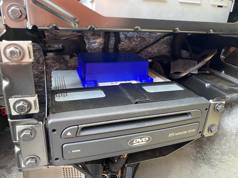

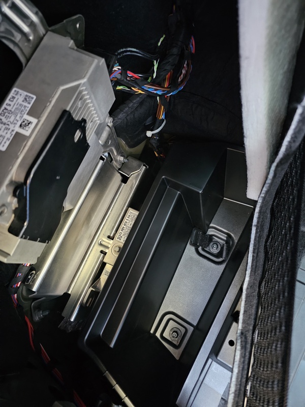

  • CreativeS

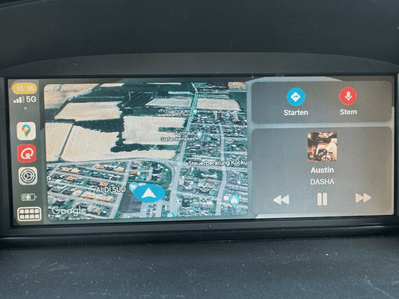

Mijn vriendin had overigens geen zin om de komende autovakantie weer CD'tjes te wisselen... of naar de radio te luisteren. In de auto van mijn vriendin heb ik twee jaar geleden een BlueBus (bluetooth) gezet. Lijkt allemaal origineel. Tevens wat modificaties zoals automatisch op slot maar ook automatisch van het slot (wat bij een E46 moeilijk gaat), comfortknipper, et cetera. Inmiddels met de iPhone 15 Pro veel betere verbinding. Viel nog wel eens weg. Anyway... Spotify via haar originele MK4 Navi Prof in plaats van maar weer die CD'tjes in de CD wisselaar.
Afbeeldingslocatie: https://tweakers.net/i/0wjchNwAM6gzWAXRLc6vahqyR2g=/800x/filters:strip_icc():strip_exif()/f/image/jMTZJUcKIvsNpRjL5y20Cvpk.jpg?f=fotoalbum_large
Afbeeldingslocatie: https://tweakers.net/i/Gtj0LyVZtGkzLZVrEHau0mIQBu0=/800x/filters:strip_icc():strip_exif()/f/image/4kENvK6TZCQ0Fgs9y2xY63CB.jpg?f=fotoalbum_large
Afbeeldingslocatie: https://tweakers.net/i/e0pmjfxSQ_BZsfRdUuG1hAGY-DE=/800x/filters:strip_icc():strip_exif()/f/image/JYlP00OLqsVF1Vsnhed1ZgV5.jpg?f=fotoalbum_large
Voor mijn vader heb ik een JVC Kenwood geïnstalleerd. Bellen, Apple Carplay, camera in de achterklep... alles mooi voor elkaar. Maar zelf had ik nog niets. Geeneens een wisselaar, enkel een CD drive. Anyway, mooi cadeautje van mijn vriendin... na installatie ook Carplay en dergelijke op mijn originele iDrive CCC. Beste kwaliteit, via de MOST :D

CreativeS schreef op zaterdag 27 juli 2024 @ 13:55:
Daar komen steeds meer dealers op terug... zeker als ze het ook als een nieuw verdienmodel kunnen aangrijpen ;) Zelf ook met een servicemedewerker van BMW Oostland over gehad. En natuurlijk, de meeste BMW's worden na rond de 100.000 km weer ingeruild... gedurende dat 'autoleven' hoeft het niet vervangen te worden natuurlijk. Maar... blind op de dealer vertrouwen is natuurlijk altijd goed hè :) ZF is de fabrikant en ZF zegt al jaren dat verversen gewoon nodig is.
De olie hoort helder rood te zijn hè? Dit was na 192.000 km:
De specialist die jij omschrijft met alles van ZF is neem in dan aan “Rap” ;-)?
  • CreativeS
lostboy_0234 schreef op zaterdag 27 juli 2024 @ 15:15:
Ja. Uiteraard wordt voor de Getrag/Aisin bakken andere olie gebruikt ;)
Homeservertje: Ryzen 5 8600G (AM5 B650) / 16GB / 24TB
  • lostboy_0234
  • Registratie: Februari 2024
  • Laatst online: 08-07 23:11
CreativeS schreef op zaterdag 27 juli 2024 @ 15:38:
Ik ga ze eens mailen! Bedankt.

Hier bied de dealer het gewoon aan en staat dit voorbeeld opgesteld. 134 xxx km :)
Afbeeldingslocatie: https://tweakers.net/i/UhTs3ipFQoRmuBEg-15DQu6PEt8=/x800/filters:strip_icc():strip_exif()/f/image/LT3mVsRVaTJYrYJKKUQWEORo.jpg?f=fotoalbum_large
Instagram | Fujifilm X-T2 Graphite | Fujinon 18-55mm | Fujinon 23mm F/2 WR | iPhone 14 Pro | BMW X1 F48 ('18)
  • lostboy_0234
Mr Pingu schreef op zaterdag 27 juli 2024 @ 17:17:
Bij welke dealer is dit?

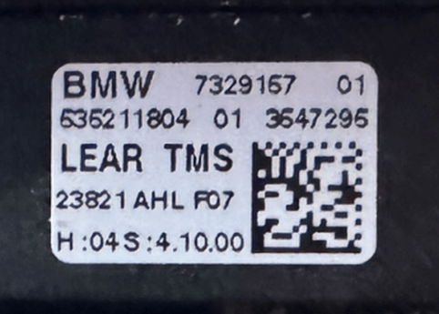

Eerste reparaties onder garantie zitten erop voor mijn 330E touring uit 2021. Trilmotor in stuur en knipperlichtindicator in spiegel vervangen. Knipperlichtindicator zat vocht in.
Ik heb eerder al opgemerkt dat de Lane Departure Warning niet leidt tot vibraties in het stuur. Stuurinterventie werkt prima, maar vind dit niet echt fijn daarom enkel een vibratie vind ik prima. Vibratiesterkte staat op Sterk. Bij een vriend van mij met een 1 serie ook getest en daar voel je zowel de trilling als de stuuringreep. Als je de ingreep uitzet dan is de trilling heel goed waarneembaar.
De BMW dealer heeft de trilmotor vervangen en raadt eens, nog steeds geen trilling in het stuur..... Heb de zekeringen gecheckt van het stuur en driving assistance Geen foutmeldingen, lijnen worden correct gedetecteerd, te zien aan het groene symbool in het instrumenten cluster en de stuuringreep die correct werkt
Voordat ik weer aanklopt bij de BMW dealer, iemand die nog een idee heeft wat het zou kunnen zijn??

Bilia Vestfold, Sem, Noorwegen

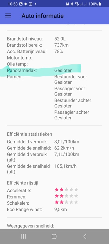

  • no113
  • Laatst online: 28-05 08:37

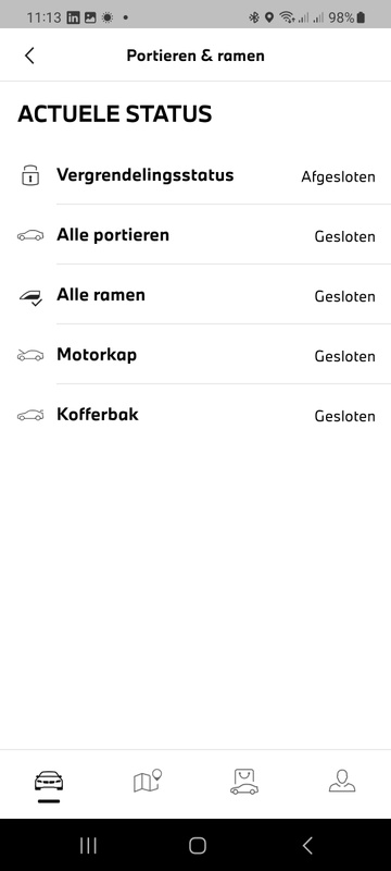

Is er ergens een ideeënbus voor de BMW app?
Wat zou dit handig zijn:
If: auto is op slot
And: raam of ramen staan open
Then: pushmelding via BMW app dat raam open staat
Deze week bij weglopen van de auto de op slot-knop ingedrukt gehouden om alle ramen te sluiten. Visuele check gedaan (van schuin achter) om te bevestigen dat de ramen werden gesloten.
Blijkt de volgende ochtend dat het raam aan de bestuurderszijde volledig open heeft gestaan.
Gelukkig droge nacht en veilige omgeving maar wel onhandig dat dit gebeurt (330e Touring uit 2020).

Wat was de status van de ramen in de BMW App?

Status was: raam open.
De app kan die informatie dus ophalen uit de auto.

Ik weet niet hoe het bij de G zit, maar bij de F is dit de grootste gemiste kans ooit. Er is voor zover ik weet geen manier om in de app te zien of het alarm is afgegaan, laat staan dat je een melding krijgt. Ben benieuwd of de BMW alarmcentrale die wél krijgt.
Daarnaast kun je in de app wél de status van de motorkap zien, maar niet die van het schuifdak! De schuifdakstatus is wel gewoon beschikbaar, want in AAidrive zie je die wel gewoon.
Skere implementatie van de BMW app.Afbeeldingslocatie: https://tweakers.net/i/jc10yLgaIG-keFYhDNHiASh6dhA=/x800/filters:strip_icc():strip_exif()/f/image/c5MM7qkD0jJMTRGG1ALDLsrT.jpg?f=fotoalbum_largeAfbeeldingslocatie: https://tweakers.net/i/l8EcIgNI6g52fUhr__Le0qzEHF8=/x800/filters:strip_icc():strip_exif()/f/image/ekLPVK6YbMAcxiVMUTViEWmd.jpg?f=fotoalbum_large

  • Arno90
  • Laatst online: 11-07 23:39
CreativeS schreef op zaterdag 27 juli 2024 @ 14:10:
Welk systeem heb je voor de iDrive CCC voor carplay? Ik ben ook naar zoiets op zoek naar mijn 325i touring van 2006 met navi professional.
  • CreativeS
Arno90 schreef op zondag 28 juli 2024 @ 12:01:
Zoals op de foto te zien is… Mr.12Volt.

Domme actie van de dealer want een trilmotor kan je buiten de auto prima testen. Maar het is bekend dat niet electronisch geschoolden liever domweg onderdelen verwisselen onder het motto God zegen de greep. Mooi dat het jou geen cent heeft gekost.

Ik heb (nog steeds) problemen met mijn koplampen, @FabiandJ heeft me al verder kunnen helpen (waarvoor mijn dank) maar mijn TMS modules zit een probleem in.
Alleen krijg ik nu de goede modules niet gevonden.
Dit is de huidige
Afbeeldingslocatie: https://tweakers.net/i/9YndFLXQlm6gv67yTV4e90tT4sI=/full-fit-in/4000x4000/filters:no_upscale():fill(white):strip_exif()/f/image/dytZmmXAroBfxTzVUYuNQEHY.png?f=user_large
Hierop zie je 7329167 & 535211804, maar dit nummer is nergens te koop te vinden..
Wel 535211804, dus een 2 ipv een 4.. (en ik vind bij shops wel lijstjes maar dan ontbreekt 4 weer net)
Iemand een idee of dit verschil uit maakt?

Bender schreef op zondag 28 juli 2024 @ 17:27:
Dit is de huidige
Het lijkt erop dat het nummer 636211802 moet zijn: https://www.amazon.com/Co...e-Headlight/dp/B07H3L81X2
Alternatief is part nummer opzoeken vanuit de database https://myair-bdr.bmwgrou...s/xhtml/Start.xhtml?guid=

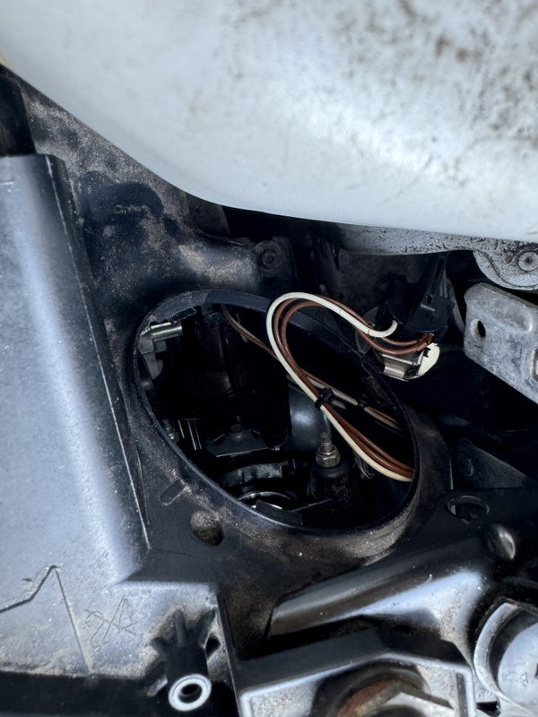

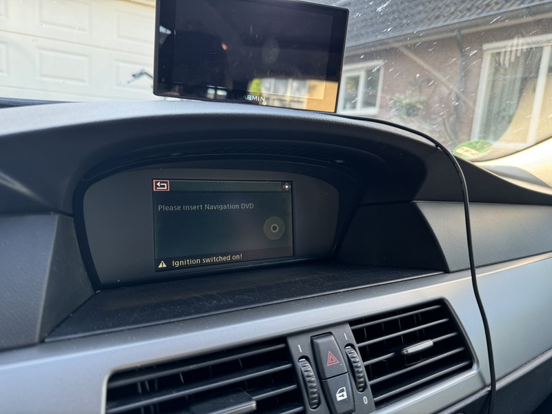

Vandaag even door met wat kleine dingetjes aan Ranzig Hok. Eerste is het rechter stadslicht, ofwel de binnenste ring. Geprobeerd om bij het lampje te komen maar zie werkelijk niet in hoe ik dat zou moeten doen zonder de unit uit te bouwen. Op de onderste foto heb ik het lampje voor het grootlicht al verwijderd en zie werkelijk niet in hoe ik bij de lamphouder daaronder zou moeten komen. Zie ik iets over het hoofd?
Afbeeldingslocatie: https://tweakers.net/i/cUkFyAXN3tVn4nXzSIGlan-LWJE=/800x/filters:strip_icc():strip_exif()/f/image/Vv5YTDa5P0q3FYBHNXAID2LI.jpg?f=fotoalbum_large
Afbeeldingslocatie: https://tweakers.net/i/NRUxe1xrqk3KLDxZqU_IXXXoDoY=/x800/filters:strip_icc():strip_exif()/f/image/fboCWHzwW86DL4kpmmUBk8d6.jpg?f=fotoalbum_large
Ik heb YouTube: How to Change Front Left Parking Light BMW E60 E61 Quick fix bekeken maar daar zit een groen/bruine kabel boven de grootlichtlamp, bij mij lijkt het bewuste lampje juist daaronder te zitten.
Een andere kleine ergernis is het ontbreken van de navigatie-dvd. Niet zozeer het ontbreken zelf, die Business navigatie is toch zo goed als onbruikbaar, maar meer de melding die je steeds in het scherm blijft krijgen. Al een beetje aan het piraten geweest maar nog niet gelukt om een dvd te maken. Weet iemand misschien of je iets kunt instellen waardoor je niet steeds deze melding in beeld krijgt?
Afbeeldingslocatie: https://tweakers.net/i/Fd6HsaSM1YAaZogZq7poBUoMNYk=/800x/filters:strip_icc():strip_exif()/f/image/8zRvUzGJLtLEoEOqWqNwmnDp.jpg?f=fotoalbum_large
[ Voor 6% gewijzigd door Jazzy op 28-07-2024 18:20 ]

NLKornolio schreef op zondag 28 juli 2024 @ 10:47:
Doe dan gelijk push melding erbij voor als het alarm afgaat.
@Puf g30
Bij de G21 is het ook te zien.
Ik vraag me af of je wel een melding zou kunnen laten genereren via bijv home assistant. Heb de waarden nu wel erin staan en dit lijkt prima de juiste informatie weer te geven. Voornamelijk benieuwd hoe stabiel en snel na het voorval hier een melding van kan worden gestuurd. Binnenkort het testen waard denk ik.

JTB81 schreef op zondag 28 juli 2024 @ 19:30:
Dat zou wel erg handig zijn. Is dat iets wat je ook met IFTT zou kunnen doen?
Wat ik zo lees heeft BMW wel een test ermee gedaan bij eerdere types, maar is het op dit moment niet meer beschikbaar.
Dit is de huidige
(6311)7329157 ;)

Bender schreef op maandag 29 juli 2024 @ 10:02:
Ik dacht in eerste instantie ook dat de 5jes een 6 zouden moeten zijn, maar als je kijkt naar de verschillen in de stickers is de 5 wel anders dan de 6 van jouw link.
Het nummer achter de letters BMW is ook wezenlijk anders, en dat lijkt niet zo te zijn bij de '5' cijfers.
BMW gebruikt zoveel verschillende onderdeel nummers 90% van de tijd zijn ze uitwisselbaar.
Ik gok dat deze gewoon werken
https://www.ebay.nl/itm/2...et_ver=artemis&media=COPY
Edit: hier een enkele module

  • B-lex
  • Laatst online: 20:21
Jazzy schreef op zondag 28 juli 2024 @ 17:59:
Klopt, de koplamp moet er uit. Is overigens 5min werk, 2 dikke schroeven bovenzijde, 2 kleine schroeven onderzijde, bereikbaar met een verlengstuk langs de achterkant van de lampunit. Dan schuif je de lamp naar voren uit de bumper.
Markeer/fotografeer even hoe de lamp zat, scheelt je een ritje garage om het lichtbeeld opnieuw af te stellen.

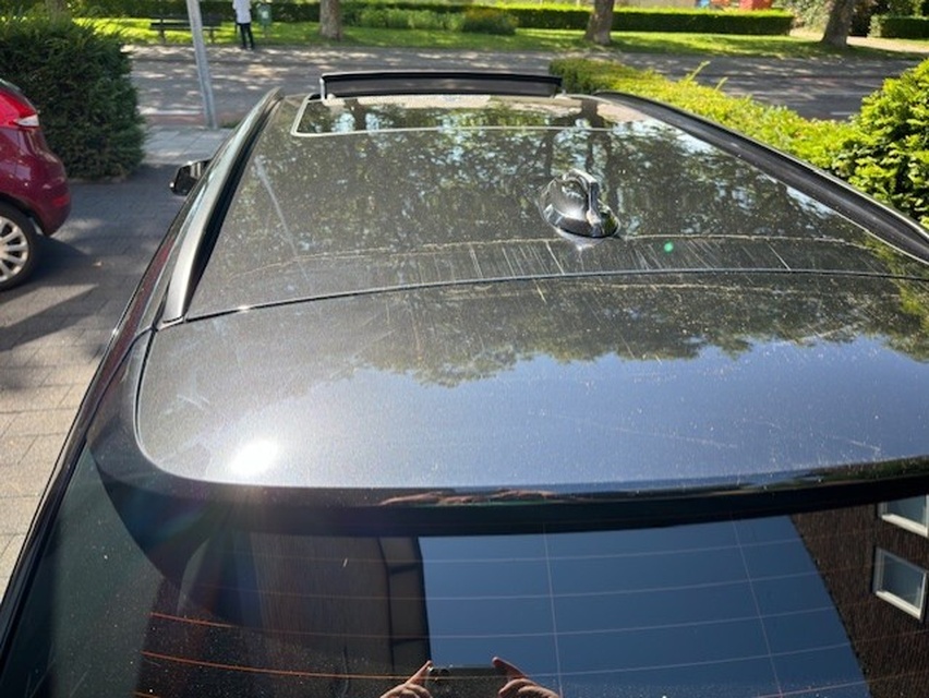

B-lex schreef op maandag 29 juli 2024 @ 11:33:
Dank voor de bevestiging, ik begon dit al te vermoeden. Dat brengt me bij het volgende, ik heb een eerste poging gedaan om het "glas" weer doorzichtig te maken met Valma Koplamphersteller (3 euro bij de Action) maar zoals ik had kunnen weten doet dit bijna niets. Het gelige laagje is deels verwijderd maar er is toch heel wat meer voor nodig om de toplaag echt weg te schuren en opnieuw te sealen.
Aangezien de koplamp op een paar plekken dieper licht dan het omliggende plaatmateriaal overwoog ik toch al om ze er voor dat klusje uit te halen. Werkt een stuk makkelijker en je schuurt niet per ongeluk een stuk lak weg wat er eigenlijk had moeten blijven zitten. :)
Afbeeldingslocatie: https://tweakers.net/i/5z_1_QK4pj-P5wi6SAFieV8wXAI=/800x/filters:strip_icc():strip_exif()/f/image/X98dG6ZsnjWxMrseGWjyjTFW.jpg?f=fotoalbum_large
Heeft iemand hier toevallig ervaring mee met een E60/E61? Ik heb helaas geen polijstmachine dus ben naar van die setjes aan het kijken, lees alleen allerlei wisselende reviews. Daarnaast gaat het hier ook nog om een redelijk oppervlak, lijkt me behoorlijk irritant om een paar tientjes uit te geven en dan vlak voor het einde iets te kort komt.
Iemand een tip voor zo'n setje?
[ Voor 7% gewijzigd door Jazzy op 29-07-2024 12:49 ]

Jazzy schreef op maandag 29 juli 2024 @ 12:47:
Ik heb er wel ervaring mee, zelf gedaan op m'n E61. Ontvetten, met P2000 schuren, daarna met P3000 schuren. Nogmaals ontvetten. Dan idealiter met een grof polijstmiddel en een harde polijstpad schuren en afmaken met een fijn polijstmiddel en een zachte polijstpad. Even goed navegen met een microvezeldoek en de koplampen zijn weer als nieuw. Budget tip die ook schijnt te werken is tandpasta en de achterkant van een schuursponsje :P
Dan nu de winstwaarschuwing. Doordat hiermee de UV werende laag verwijderd wordt, zijn de koplampen extra gevoelig voor zonlicht geworden. In mijn geval waren de koplampen in dezelfde, zo niet nog slechtere staat 2 jaar na de behandeling. De les die ik geleerd heb is dus absoluut na behandeling een nieuwe UV coating aan te brengen.
Voor een paar tientjes kan je het ook laten doen. Maar wat @DexterDee zegt, als je ze niet behandelt dan heb je (in mijn geval) na een jaar weer hetzelfde.
Heb toen maar nieuwe koplampglazen genomen. Dat is weer het voordeel van een E46.
Maar wat is het voorbeeld dat men hier geeft precies dan? Ik zie alleen zwarte olie en "blanke" olie. Is het probleem zwarte olie = slecht? Dat kan voor mij als leek net zo goed betekenen dat men mij graag wil laten geloven dat kleurverschil een reden is om te vervangen. Maar zegt het feitelijk ook iets?
~ Information security professional & enthousiast ~ EC Twitter ~

Eagle Creek schreef op maandag 29 juli 2024 @ 14:02:
Tja geen idee, gewoon reclame denk ik ;) Ging meer om dat de dealer hier wel degelijk een andere mening heeft dan BMW AG :P Aangezien ZF ook aangeeft dat deze na 150.000km vervangen moet worden is het wel duidelijk dat de olie degradeert. Dus wat 'lifelong' bij BMW betekent moet haast wel 'garantieperiode' zijn ;)
Maar je snapt toch wel dat naar gelang de olie ouder wordt de smerende werking minder wordt? Dat de additieven (dupes) minder worden? Dat de olie in zijn geheel kwalitatief achteruit gaat? Zwarte olie in een motor is normaal, zeker bij diesels... maar in een automaat is dat toch wel een reden om te gaan vervangen. En ja, je kan gewoon flushen ipv enkel aflaten. De druk in de automaat is tijdens het flushen vele malen lager dan tijdens het rijden, dus die mythes dat er stukjes vuil, afzettingen, en dergelijke voor verstoppingen in de kanaaltjes kunnen zorgen is klinkklare onzin.

bruudx schreef op zondag 28 juli 2024 @ 19:13:
Zou mooi zijn als je dat met Home Assistant zou kunnen, heb ik thuis ook draaien.
Je gaat testen? Heel graag je bevindingen en ik ben benieuwd naar hoe je het werkend kan krijgen (ik ben Home Assistant beginner en heb geen programmeer ervaring).

no113 schreef op maandag 29 juli 2024 @ 19:55:
Ja wil dit zeker testen. Vandaag wel even kunnen testen of de notificaties een beetje snel binnen gekomen, dit lijkt zo goed als instant te zijn dus het begint positief. Verder testen gaat niet op hele korte termijn gebeuren, ik hoop later deze week.

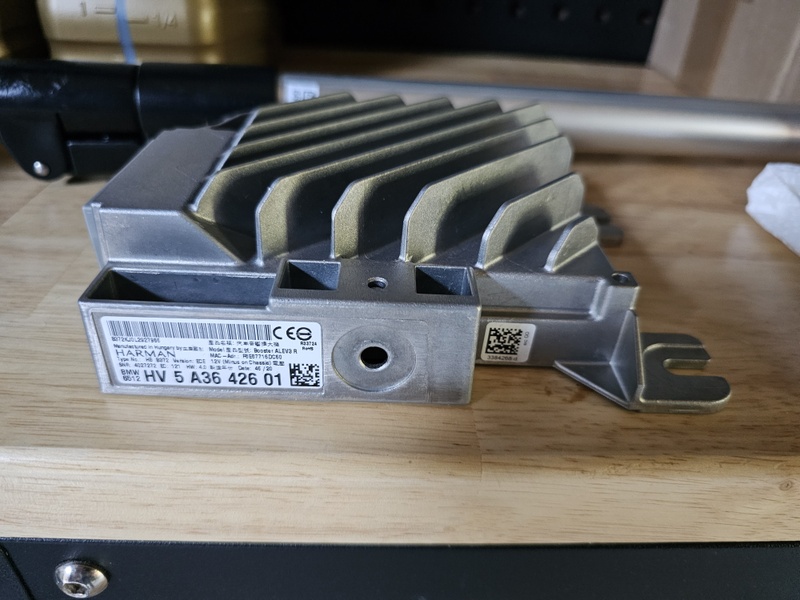

Ik heb het idee dat de booster van het Harman Kardon-systeem in mijn G21 het aan het begeven is. Er lijkt totaal geen bas in het geluid te zitten. Hier is al veel over geschreven op bimmerpost, bijv. hier: https://g20.bimmerpost.com/forums/showthread.php?t=1786245
Een tweedehands booster met het nieuwe onderdeelnummer is relatief goedkoop te vinden. Is er hier iemand die dit voor mij zou kunnen coderen zodra ik het onderdeel heb gemonteerd? Liefst omgeving Amerfsoort, ik ben best bereid om er een stuk voor te rijden. En hoeft uiteraard niet voor niks.

Heb je al geprobeerd om dit bij BMW onder coulance gefixt te krijgen? Het probleem is bekend bij hen en er is een nieuw onderdeel. Kans van slagen is natuurlijk wel afhankelijk van leeftijd, kilometrage en wie het onderhoud heeft uitgevoerd.
Nee heb je... en waarschijnlijk krijg je bij BMW ook nee, maar misschien toch het proberen waard. Bij een tweedehands onderdeel moet je ook maar afwachten hoe goed dat werkt en of het onderdeelnummer klopt.

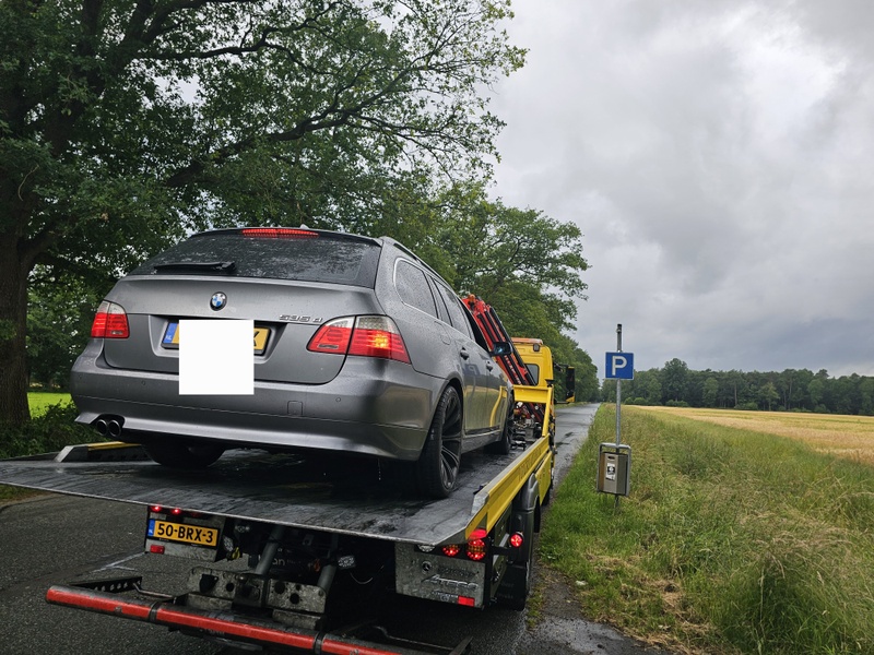

donnie1992 schreef op maandag 29 juli 2024 @ 16:30:
Had afgelopen maand trouwens ook weer ff de hulp van onze vrienden in het geel nodig. Weer zelfde euvel, multiriem geknapt.
Deze keer had die wat meer schade gemaakt, koeling van de automaatbak + turboslang. Inmiddels is die weer op de weg en zijn er weer 3000 probleemloze kilometers opgezet. De monteur had 1 spanningspoelie vervangen en nu was de andere vastgelopen. Tussen de vorige keer vastlopen en afgelopen maand heeft ongeveer 17.000 km tussen gezeten.
Precies hetzelfde meegemaakt met mijn E61 535D, multiriem geknapt. Of eigenlijk in tientallen stukken met veel geweld uiteen geklapt tijdens een snelwegrit. Ik kreeg toen van de BMW specialist te horen dat dit eigenlijk zelden tot nooit voorkwam. Bij mij was de radiator ook lekgeslagen. Was nog een forse rekening om alles te herstellen.
Een paar maanden later kreeg de auto weer uitvalsverschijnselen die te maken hadden met de multiriem. Toen was de krukaspoelie kapot. Na reparatie is het daarna gelukkig goed blijven gaan (met de multiriem wel te verstaan)

Installatie duurde ruim 3 uurtjes. Had sneller gekund, maar door de warmte wilde ik zo weinig mogelijk extra zweten ;) Het werkt in ieder geval. Na de vakantie ga ik een aftermarket camera plaatsen, want ik ben niet helemaal happy met de PDC die normaal gesproken natuurlijk in iDrive/CCC werkt. Ik moet nog wat met de instellingen spelen, maar ik had gisteren al de CD wisselaar met BimmerCode geaktiveerd (jaja, karig autootje bij afleveren... maar wel de optie 'richtingaanwijzers', dus toch iets goeds ;)) en dat was schijnbaar voldoende om in iDrive CCC de CD's te zien (CD, CD1, CD2, CD3, et cetera). Als je CD1 selecteert start MR12Volt direct op. Zet je de auto uit en start je 'm later weer... start Mr12Volt gewoon direct op. Als je dus CarPlay aanlaat, blijf je dit houden. Uiteraard geen geweldige UHD 8K resolutie, maar het scherm is duidelijk genoeg voor in de auto. Verder alles origineel, dus ik hou ervan :)
Afbeeldingslocatie: https://tweakers.net/i/RzkMGUZoLiVyHUbmqdpmUGMN0Ok=/800x/filters:strip_exif()/f/image/Q4IFSpkjyoFXzcZBD2JFOKKa.png?f=fotoalbum_large
Dank voor de update. Ik ga me er eens verder in verdiepen, dit ziet er wel uit als een mooie oplossing. Vooral fijn met navigatie en muziek via Bluetooth. Gebruik nu telefoon en aux-kabel.. werkt prima, maar voelt wat ouderwets.
Wel jammer dat PDC niet goed werkt. Dat gebruik ik toch wel heel veel met fileparkeren. (Kom van een Skoda Citigo, haha)

Ik zal mijn recente ervaring dan even delen :)
Niet zo lang geleden een Z4 (E85) gekocht met ook wat plekjes op de lampen. Deze geschuurd met 400-600-1000-1200-2000-3000 en vervolgens met een 2k blanke lak gespoten, deze:
https://spraymaxstore.nl/...-blanke-lak-reparatieset/
Dit ging erg goed, koplampen zagen er goed helder uit, maar zoals verwacht beetje sinaasappelhuid.
Nogmaals geschuurd, begonnen met 1000, goed opgelet om niet door de blanke lak te schuren, maar met wat licht erop was goed te zien wanneer de diepere punten net weg waren. Toen met 2000, 3000 geschuurd en toen aan het polijsten gegaan. Daar ook 4 stappen doorgegaan met menzerna polijstmiddel, geëindigd met de super finish.
Ik moet zeggen dat het na het polijsten niet meer zo helder is als na het spuiten, maar de sinaasappelhuid is compleet weg, er is in die zin niet te zien dat ze gespoten zijn. De lampen zijn zeker helderder dan voor ik begon en er zitten geen vlekken meer op. Ik ga ze binnenkort nog een keer extra polijsten, als de lak zeker goed hard is. De eerste keer zat er exact 24 uur tussen het spuiten en polijsten, mogelijk was dat toch net te kort.
Het schuren heb ik met de hand gedaan, het polijsten met polijstpads op een schuurmachine.

Het werkt fantastisch. Nu moet ik blijkbaar de audio upgraden :)
Komt vanzelf... alles nu heerlijk via Spotify, Radio NED+, Google Maps, et cetera.
Arno90 schreef op dinsdag 30 juli 2024 @ 21:54:Wel jammer dat PDC niet goed werkt. Dat gebruik ik toch wel heel veel met fileparkeren. (Kom van een Skoda Citigo, haha)

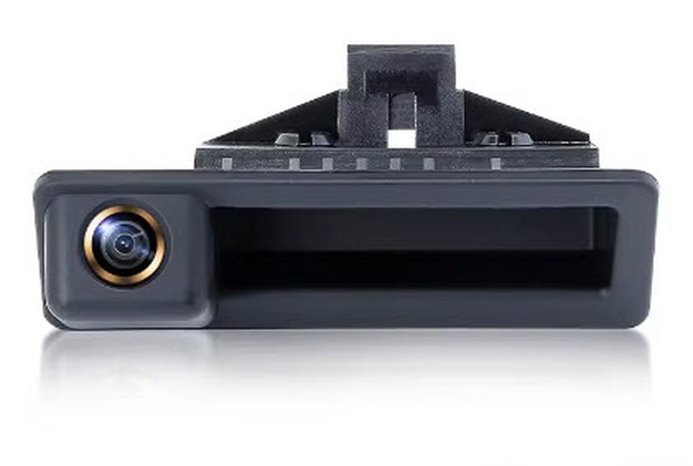

Ik heb inmiddels een camera besteld. Die komt op de plek van de huidige microswitchkofferbakgreep. Die greep wordt dus iets kleiner ivm de lens in de greep. Je kunt zelfs zelf 360°-view maken :) Stekkers genoeg.
Afbeeldingslocatie: https://tweakers.net/i/2qsXkVzxoJgZR9eZ98BTSjVfJSA=/full-fit-in/4920x3264/filters:max_bytes(3145728):no_upscale():strip_icc():fill(white):strip_exif()/f/image/QrpaJp7TFKsimNpBuitpsuNH.jpg?f=user_large
Samen met de inmiddels werkende PDC rechtsbovenin de hoek... ben ik tevreden.

Zou het mogelijk zijn om de g30 ram module te vervangen zodat een eventuele audio upgrade niet direct op de accu aangesloten hoeft te worden?
Zie dat er bv ram is voor hk of bo zouden die extra spanning leveren?
https://shop.ekris.nl/bmw...lektronica/504234/65_3196
  • Mr Pingu
  • Laatst online: 15:09
Mr Pingu
Professioneel Prutser
NLKornolio schreef op donderdag 1 augustus 2024 @ 23:25:
Ja die leveren meer Watts ;)
En betreft niet Direct op de accu, je kan de adapters van Audiotec Fischer gebruiken zodat dat niet nodig is.
Aanvulling betreft bovenstaande:
Booster
The booster is available in 2 versions and power levels:
Basic version of booster
High version of booster
The basic version of the booster is always integrated if an Active Sound Design is provided for the outside sound.

Is me veel te veel gedoe, ik fix het liever zelf :P Inmiddels dus ook gedaan. Ik had een gebruikte booster uit een G80 M3 van 2021 gevonden via Onderdelenlijn, dus die maar besteld en gemonteerd. Dit werkte direct, coderen was gelukkig niet nodig. Nu kan ik weer zonder problemen het volume open draaien :+
Het oude onderdeel:
Afbeeldingslocatie: https://tweakers.net/i/73Nb1bP2xhozQPrFCCz5wDpxgvE=/800x/filters:strip_icc():strip_exif()/f/image/LPwLbvsmUdzW1VTbuiMngrwP.jpg?f=fotoalbum_large
Nieuwe onderdeel gemonteerd (65125A38AB8 revisie 02):
Afbeeldingslocatie: https://tweakers.net/i/tGKOiHy4K6NCdBfkybgLzuZneys=/x800/filters:strip_icc():strip_exif()/f/image/bX2WUcmraiDsUYN3mcG0de9G.jpg?f=fotoalbum_large
De booster zit helemaal onderin verstopt, dus ik moest wel even wat kofferbakbekleding loshalen. Was achteraf misschien niet nodig geweest omdat hij maar met 1 schroef aan de bovenkant vast zit (zie foto). Maar het onderdeel zelf deed vermoeden dat er nog wat meer schroeven aan zouden zitten, wat dus niet het geval was.
Overigens moet ik zeggen dat het Harman Kardon systeem in de G21 wel echt een stuk minder goed klinkt dan die uit de F30. Weer een typisch geval van een kostenbesparing door BMW, het systeemvermogen schijnt ook een stuk lager te zijn. Te zijner tijd maar eens kijken naar een upgrade, wellicht een Match Up 10DSP versterker inbouwen, kijken wat dat doet. Alleen ik lees online her en der dat dit ook alle voertuiggeluiden (knipperlicht, gong, e.d.) versterkt, wat enorm irritant is. Iemand hier ervaring mee?

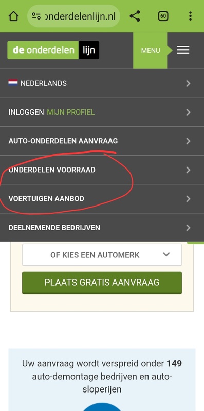

Weet iemand misschien zo'n hok op een sloperij te staan? Ben op zoek naar de rechter voor- en achterdeur in kleur, zodat ik ze zo om kan wisselen. Had al een paar lijntjes uitgelegd maar tot nu toe zonder resultaat.
Afbeeldingslocatie: https://tweakers.net/i/KC4ZuAhOEbGIilDP2fPeTWec6rs=/800x/filters:strip_icc():strip_exif()/f/image/IrSOqRcr9CVhVuzOqezcSZbw.jpg?f=fotoalbum_large
Is er via Onderdelenlijn niks te vinden? Je kunt daar een aanvraag uitzetten bij alle sloperijen in NL, maar ook de voorraad (voor zover aangemeld) zien. Tip: een los gedemonteerd onderdeel is vaak een stuk duurder dan wanneer je het zelf van de auto afschroeft. Wel eigen gereedschap meenemen.

Puf schreef op vrijdag 2 augustus 2024 @ 13:43:
Vandaag gedaan en krijg alleen deuren aangeboden in andere kleuren dan wat ik zoek. Werkt op zich wel prima, je hebt binnen een uur of twee echt wel een paar aanbiedingen in de pocket. Heb ik paar weken geleden ook gebruikt om de kofferbak handgreep voor de Mini te vinden.
Maar toevallig wel weer contact gekregen met een bekende specialist in Dokkum, waar ik morgen twee deuren op ga halen. Dus het lijkt er op dat ik voorzien ben.

Jazzy schreef op vrijdag 2 augustus 2024 @ 13:46:
Goed dat je voorzien bent! Een volgende keer zou je ook zelf in de database kunnen zoeken op losse onderdelen en volledige auto's die klaar staan voor demontage. In mijn ervaring krijg je dan net weer even andere resultaten dan wanneer je een aanvraag uitzet.

Puf schreef op vrijdag 2 augustus 2024 @ 13:53:
Dat is een hele handige tip! Wist niet dat dit kon eigenlijk, maar nu alsnog even gezocht en daar staan best een paar bruikbare deuren op. Had Marktplaats, Facebook Marketplace en Ebay Kleinanzeigen al een tijdje in de gaten gehouden maar zie hier inderdaad veel meer aanbod.
Bedankt!

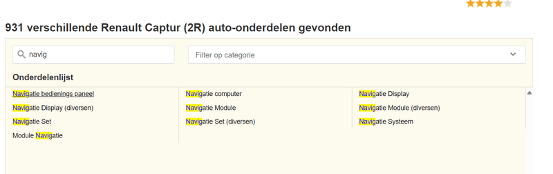

Je kan ook zoeken op merk & model en zelfs op onderdeelnummer als je dat via realoem.com achterhaalt kom je een eind :)
Enige irritante is dat dus categorieen beetje los/vast zijn.
Ben op zoek naar een carplay HU voor de captur van m'n vriendin maar in scandinavie niet te vinden en onderdeelnummers zijn ook niet zo makkelijk te vinden zoals bij BMW. Maar moet nu al die categorieen door want de ene sloperij zet het daarin de andere hierin.
Afbeeldingslocatie: https://tweakers.net/i/_elnP_kKkvJ0GEQU9rUntO76Bhk=/800x/filters:strip_exif()/f/image/6LkMvmwSRBiajVTUWd0qtfGP.png?f=fotoalbum_large

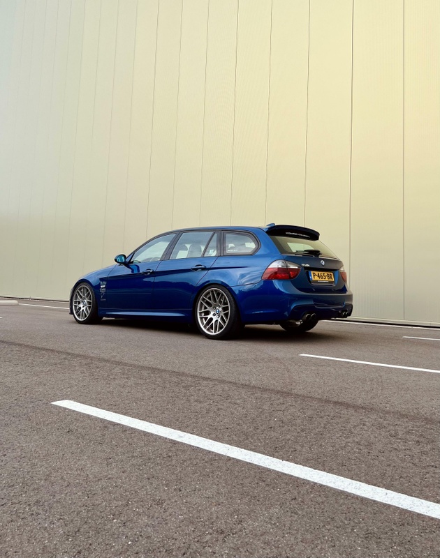

  • FiXeR.nl
Xqlus1ve schreef op vrijdag 2 augustus 2024 @ 16:40:
Prachtige velgen! Is dat van BMW?
Ja, BMW OEM M3 CSL wielen. Style 163M :) .
