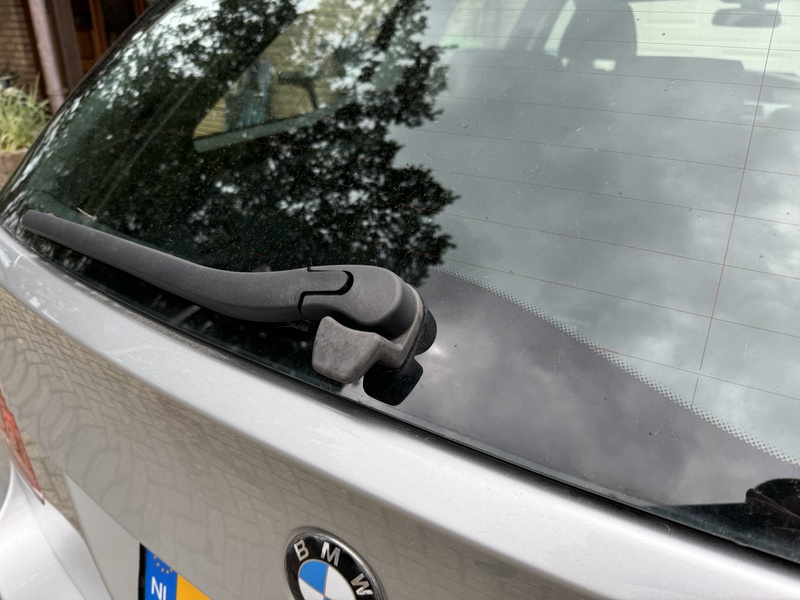

Interessant probleempje met ranzig hok. Bij het starten van de motor springt dit raampje open, dus even uitstappen en weer dichtdrukken. Maar ook toen ik even met mijn vrouw naast de auto stond te kletsen sprong hij ineens random open.
Omdat ik al veel gehoord had over problemen met de bedrading van de achterklep bij een E61 vreesde ik dat dit veel gezeik zou worden om te fixen, vooral omdat het gewoon random leek te gebeuren. Beetje rondgezocht en het schijnt een bekend probleem te zijn met de schakelaar, hier onder het "lipje".
Afbeeldingslocatie: https://tweakers.net/i/LR5VSxEI-cXg2hw4GEiusq5pjRw=/800x/filters:strip_icc():strip_exif()/f/image/y0uvyPhXwoBeFuajycH10epZ.jpg?f=fotoalbum_large
Goede nieuws is dat die gewoon te koop is: https://www.offenga.nl/bm...achterruit-opener-e61-e91
Acuut probleem is nu wel dat het raam steeds openschiet maar ook de accu leegloopt als het contact gesloten blijft. Dus even de 13mm moer van de ruitewisser losgehaald, dan de 24mm moet die de rest op zijn plek houdt en ik kon de schakelaar zo vastpakken. Aan de binnenkant nog twee 10mm moeren om het kapje te verwijderen en daar zat het stekkertje. Die losgehaald en het ruitje dichtgedrukt. Opgelost.
Even over nagedacht en besloten dat ik het lekker zo houd. Die 65 euro kan ik wel aan iets anders besteden en denk niet dat iemand die ranzig hok gaat kopen heel erg staat te springen om dit ruitje wat open kan.
Exchange en Office 365 specialist. Mijn blog.
  • CreativeS
Ook gewoon nog bij BMW te koop voor €60,-. Het is wel een verdomd handige optie. Even raampje openen ipv hele klep.
https://shop.ekris.nl/bmw...rdeelnummer?q=61319200673

Jazzy schreef op dinsdag 23 juli 2024 @ 11:49:
Grappig , ik heb precies hetzelfde gehad met een Jeep Grand Cherokee.
Bij mij werkte dat ruitje niet, dus toen vond ik een los stekkertje en kwam er bijna direct achter waarom dat stekkertje los was.
Op de raarste momenten klikte die ruit vanzelf open, toen het stekkertje maar weer los gehaald :)

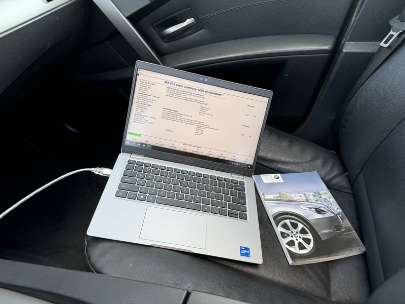

Gisteren en vandaag even met INPA bezig geweest. Even wennen als je Vagcom/VCDS gewend bent maar als je het eenmaal doorhebt vind je al snel je weg.
Op dit moment is er één melding die structureel terug blijft komen:
Error: 1(1) Nr: 10882    2A82 Einlass-VANOS                                               frequency: 1
  type of error: 8 (218 ) schwergängig, klemmt mechanisch
  readiness flag: (16 ) Testbedingungen erfüllt
  error-statur:  (32 ) Fehler momentan nicht vorhanden, nicht OBD-entprellt
  MIL - Status:  (49) Fehler wuerde das Aufleuchten der Warnlampe (MIL) verursachen
  P-Code:        P0012 Nockenwellensteuerung Einlass (Bank 1) - Regelfehler, unplausible Position F_LZ: 40
environment-text   /   entry at           240592 km(1.)
  Motordrehzahl                           1184.00 rpm
  Nockenwelle Einlass                     120.80 °CRK
  Nockenwelle Einlass Sollwert             70.40 °CRK
  Motortemperatur                          99.75 °C
Inmiddels een beetje rondgelezen en de eerste stap is om de Vanos solenoid (spoel?) te reinigen. Daar kun je in een E60/61 gelukkig prima bij dus dat gaan we morgen maar eens proberen.
Dat verklaart trouwens gelijk waarom ik de motor zo ontzettend lui vind, pas bij 5000 toeren komt er leven in. Logisch, als VANOS niet goed werkt.

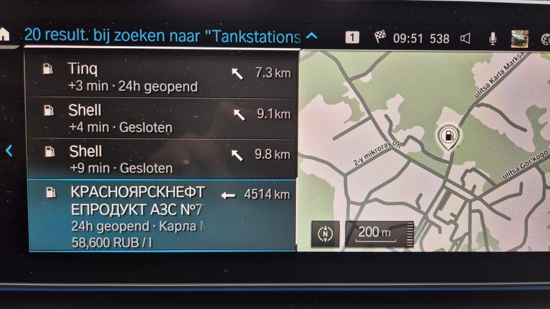

Nou heb ik toch iets bijzonders gehad afgelopen week (meerdere keren). Onderweg naar huis vanuit vakantie route via iDrive (530e G31 2023) ingesteld, tussendoor tankstation stop toevoegen (krijg je bij het opvragen van POI's mogelijkheid om er één te kiezen. Sorteren op afstand en de optie 'op de route' selecteren. Krijg je netjes een overzicht van tankstations van 1 tot zo'n 15 km in de buurt, plus onder aan de lijst één of ander station in Rusland. Iedere keer als ik een lijstje opvraag zit dit laatste station erbij (op zo'n 4 á 5000km).
Iemand anders zelfde al gezien?
Afbeeldingslocatie: https://tweakers.net/i/FBjxQV5JVZFh43CD4Qkg4NGdPJQ=/800x/filters:strip_icc():strip_exif()/f/image/3qJmKBfCqofgYCGNTYEyoNcs.jpg?f=fotoalbum_large

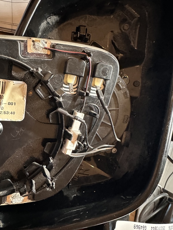

Over belabberde kwaliteit gesproken, ik was gisteren bezig de spiegelkappen van mijn M340i te vervangen, toen kwam ik het volgende tegen:
Afbeeldingslocatie: https://tweakers.net/i/T-PUSLzTlC5J31D2LwhNDQKgu-8=/x800/filters:strip_icc():strip_exif()/f/image/cGvtfxCa6OH8z3Vj6f5TRq8M.jpg?f=fotoalbum_large
De aansluitingen van (volgens mij) de spiegelverwarming waren compleet doorgeroest. Eén van de aansluitingen zat niet eens meer vast! Totaal geen isolatie of iets dergelijks, gewoon volledig blootgesteld aan de elementen. En dit is een auto van 3,5 jaar oud met 44k km op de teller die zijn eerste jaar heeft doorgebracht in Malaga. Te gek voor woorden toch?
Helaas heb ik bij het demonteren van de spiegel het onderdeel (de ring) waar het spiegelglas op vast zit kapot gemaakt :( Nieuwe gebruikte besteld op ebay.de voor 55 euro, hopelijk kan ik maandag alles weer fixen. Kabelschoentjes zijn ook besteld om de spiegelverwarming te fixen, hopelijk krijg ik het een beetje netjes geisoleerd.

Spollie schreef op vrijdag 26 juli 2024 @ 09:18:
Wow dat is wel slecht, zo zien zelfs die van mij er niet uit met al het zout dat hier in de winter ligt en ik aan de zee woon.
Malaga ligt ook aan de zee dus wellicht wat hoger zoutgehalte.
De reden dat ik dit verband trek is namelijk dat eens slechte batch aluminium tuinmeubelen hebben gehad en alle klanten die als eerste klaagden woonden aan de kust en hadden last van corrosie. Later trok dat steeds meer land inwaarts. :P
Was jij ook niet degene die paar pagina's terug klaagde over de spiegelverwarming?
Zou mij niets verbazen als de weerstand van dat draadje veel te hoog is.
edit: BTW bij mij zag het er zo uit, stuk beter geisoleerd:
Afbeeldingslocatie: https://tweakers.net/i/Yw9D-qa92FXTqDz_pwwpgZ9dQi4=/x800/filters:strip_icc():strip_exif()/f/image/WDIT3BR1bd8lIZZCgtAfAJT3.jpg?f=fotoalbum_large

SdR schreef op vrijdag 26 juli 2024 @ 08:55:
58.600 RUB to EUR is €0,63 per liter. Is het overwegen waard :*) .
Eh nee.. niet eerder gezien.

Eagle Creek schreef op vrijdag 26 juli 2024 @ 12:08:
Check, zojuist melding gemaakt bij BMW via Intigriti
Ok, geluk bij een ongeluk. De draaiunit is niet kapot, hij was gewoon te ver gedraaid waardoor er wat plastic uitsteeksels achter het draaiende deel waren gekomen. Heb hem er uit kunnen halen en met een schroevedraaier de uitsteeksels weer goed gezet en hij doet het weer 8)
Vanavond nog even de verwarmingsconnectors fixen en dan is project 'weg met cerium grey' klaar.
