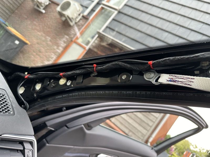

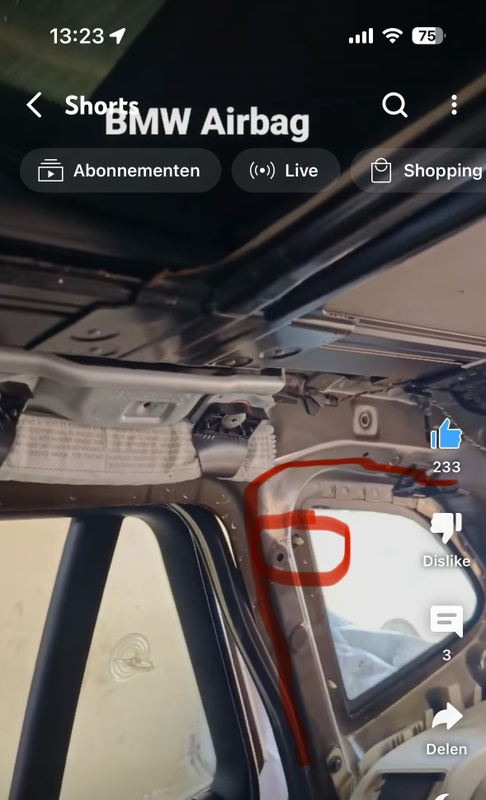

Vraag mbt het aansluiten van een dashcam op de achterruit van een 330e Touring zonder panodak.
De camera die achter de binnenspiegel hangt heeft een aansluiting voor een camera aan de achterruit. De kabel hiervoor is best wel dik. In mijn vorige auto deze helemaal via de A-Stijl bovenlangs de portieren langs de B-stijl helemaal naar achteren kunnen wegwerken. Dat was een hele klus. Echter zitten er airbags in de weg waar je eigenlijk het liefst achterlangs wil gaan.
Om verder geen gezeik met airbags te krijgen, dacht ik dat het wellicht mogelijk is om met een flexibele dunne buis onder de dak bedekking te gaan vanaf de achterruit en dan langzaam naar voren te drukken naar de binnenspiegel en daar dan de kabel vast te maken en deze onder de dakhemel naar achteren te trekken.
Weet iemand of daar kabels lopen die ik stuk kan trekken of iets anders wat eventueel beschadigd kan worden of dat er gewoon niks anders dan vulmaterial zit ?
Dan nog de vraag wat je dan onder de dakhemel door kan drukken. Het moet stijf genoeg zijn maar wel enigszins buigzaam.

MRE-Inc schreef op donderdag 4 juli 2024 @ 22:30:
Vraag mbt het aansluiten van een dashcam op de achterruit van een 330e zonder panodak.
Je kan eventueel de kabel los over de dakhemel leggen en proberen hem op zo veel mogelijk plekken vast te tapen. Tussen dak en dakhemel is genoeg plek voor wat kabels, enige wat je niet wil is dat je de kabel hoort slaan tegen het dak of dakhemel als hobbel neemt.
Enige waar je op moet letten qua kabels / dingen zijn:
1) De haaienvin en het modem dat daar onder zit
2) de verlichting in het dak voor en achter
3) microfoons voor hands free bellen
Om kabels te trekken gebruik ik zelf een stuk dik electriciteitsdraad, stijf genoeg en tegelijkertijd buigbaar.
Wil je het goed doen en een beetje werkruimte creëren moet je haast alle grepen in het dak loshalen en de verlichting boven de achterbank van loshalen. Sowieso deze laatste want dan heb je daar een gat waar je weer stukje kabel kan begeleiden.
Persoonlijk zou ik het over een andere boeg gooien:
Waarom laat je hem niet naar beneden lopen bij de A-Spijl en leg je de kabel over de vloer naar achteren en dan weer omhoog? zo doet BMW het bij de meeste auto’s. Dikste kabels gaan onderlangs bij de deurdorpels naar achteren.
Voordeel is ook dat je dan in etappes kan werken.
Etappe 1: spiegel -> handschoenkastje
Etappe 2: naar achteren
Etappe 3: Achterklap
Ik denk dat @CreativeS de juiste persoon is om te reageren met al zijn ervaring. Maar wat ik me afvraag: waarom zou je niet onderlangs gaan? Heb ik ooit bij een Corsa D gedaan voor de trekhaak. Daar liep toen sowieso al een hele kabelboom. Edit: precies wat @Mr Pingu voorstelt dus!
  • MRE-Inc
  • Laatst online: 10-07 09:41
MRE-Inc
Mr Pingu schreef op donderdag 4 juli 2024 @ 22:49:
Daar heb je toch van dat speciale textiel-achtige tape voor (ben de naam even kwijt) ?
Uiteraard. Goed dat je het opmerkt, had ik nog niet eens aangedacht. Bedankt
Ah, dat heb ik nog wel liggen. Goede tip _/-\o_
Maar eens even op youtube kijken of dat een beetje makkelijk te doen is. Zou idd eea wat makkelijker kunnen maken.
Dat had ik dus zo in de vorige auto. Dat was lease. Het heeft 5 jaar prima gewerkt, totdat ik de auto moest inleveren en ik de kabels eruit wilde halen. Op een of andere manier ging dat vrij moeilijk bij de A-stijl. Zo moeilijk dat ik de kabel moest door knippen en deze achter de bekleding heb gedrukt. Resultaat dat ik een nieuwe kabel moest kopen. Okee dat was het geld niet, maar toch.
Ja dat is wel makkelijk, maar als het via het dak kan, dan ben ik makkelijker klaar en hoef ik de kabel die toch wel enigszins stug is vanwege de lengte en dikte, niet in allerlei bochten te wringen etc.
In iedergeval bedankt voor de tips !!! _/-\o_

zunrob schreef op donderdag 4 juli 2024 @ 23:14:
Onderlangs moet dus via de A stijl. Daar loopt momenteel de kabel van de camera die achter de achteruitkijkspiegel hangt en zit aangesloten op de zekeringskast bij de passagierszijde onder het dashboardkastje. Het loshalen van diverse onderdelen daar was echt een klote werk. Tevens ben ik veel te bang dat iets afbreekt als ik het los haal. Ja ik weet nu dat oa de plastic dorpel bij de deur redelijk makkelijk los te klikken is, maar toch het blijft plastic wat zo kapot kan gaan. Als het dus via de A-Stijl naar beneden gaat, dan lopen daar 2 redelijk dikke kabels. Al ben ik bezig om de camera voor af te tappen qua voeding van de automatisch dimmende binnenspiegel. Echter zit in die plastic behuizing vrij weinig ruimte om de extra usb hub met kabel weg te werken. Het is dus nog maar de vraag of dat netjes weggewerkt kan worden. Zo ja, dan kan het eventueel via de A stijl naar beneden omdat er dan maar 1 kabel wegewerkt hoeft te worden.
Het lieftst wil ik dus via het dak, dan hoeft er nagenoeg niks los getrokken te worden en zit de kabel zowel voor als achter zo goed als op de juiste plekken.

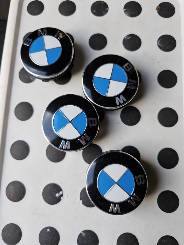

  • DaFreakhead
  • Laatst online: 10-07 23:36
Toff schreef op woensdag 3 juli 2024 @ 22:30:
Even uit pure nieuwsgierigheid (heb helaas geen doppen over): Bedoel je nu de gewone statische doppen (die vast zitten en dus altijd meedraaien) of die doppen die niet meedraaien (eigenlijk zelfs tegendraaien) en daardoor tijdens het rijden stil blijven staan?
Haha ja mijn dopjes blijven tijdens het rijden met de lettertjes "BMW" aan de bovenzijde staan.
Het is afhankelijk van het type auto... bij een coupé kan je keurig bovenlangs... en dan is softtape het magische product om geluiden te voorkomen. Bij een sedan en touring zou ik lekker onderlangs gaan... door de dorpels. Iets langer werk, maar wel minste kans op bijgeluiden. Al... kun je ook bij een sedan of touring keurig bovenlangs... er lopen al kabels, maar inderdaad de airbags. Dan is het zaak om de kabel wat in het midden te houden en pas vooraan bij de dakunit/spiegel langs de zonneklep en langs de A stijl naar beneden, maar alleen als je geen pano of schuifdak hebt. Zoveel factoren en elke auto is anders.

  • DaFreakhead
Spollie schreef op donderdag 4 juli 2024 @ 13:39:
Hmm ik heb/had nog een complete set van vier originele in m'n garage liggen, die zaten destijds bij m'n demoset velgen maar ik heb ze nooit gebruikt. Maar nu twijfel ik of ik ze vorige week met het grofvuil weg heb gedaan of niet, ik zal vanavond even voor je kijken.
Zou mooi zijn! Ik ben benieuwd!

@CreativeS respect als je dat allemaal zelf kunt.
Ik heb geen technische achtergrond en natuurkunde heb ik vrijwel direct laten vallen als vak toen dat mogelijk was. Het (hardwire) aansluiten van een dashcam op de zekeringskast middels zo'n fusetap heb ik via youtube filmpjes moeten "leren". Degene die de video heeft geupload zal wel verbaasd zijn geweest dat op 1 dag zijn video 300x bekeken is :D
Uiteraard had ik al stiekem gekeken of de kabels onderlangs weggewerkt konden worden. Het grote probleem voor mij met mijn beperkte kennis van auto's is de kabel van de achterbank naar de kofferruimte te krijgen. Geen idee hoe ik dat kan doen. Dan moet ik waarschijnlijk bij de achterbank weer omhoog richting het dak. Lastig, lastig. Niet dat ik het in 10 minuten geregeld wil hebben ofzo. Ik vind het leuk om zo bezig te zijn met mijn 330e, maar ik loop dus tegen zaken aan waar ik dus nooit aan gedacht zou hebben zoals de haaienvin en module waar die op aangesloten zit zoals @Mr Pingu al eerder aangaf. Zo zullen er nog wel meer zaken zijn.
En waarom wil ik graag de dashcam achter ook aansluiten ? Omdat je van die klootviolen hebt die niet kunnen rijden en achterop je knallen en dan doodleuk zeggen: Jij reed achteruit !!! Met dat soort gasten wil ik keihard afrekenen. Oke, vul je dat toch lekker in op het schadeforumulier. Nadat je de handtekening hebt gezet, laat ik je de achteruitcamera zien en de beelden. Kijken wat je verzekeringsmaatschappij zegt als ze erachter komen dat je gelogen hebt bij het invullen van je verzekeringspapieren.

Ik heb niet zo lang geleden die backup-accu van het modem vervangen, dakhemel loshalen vond ik op mijn auto nog best een werk omdat dan alsnog de C/D spijl en de zijkant kofferbak er ook eerst uit moest anders kon deze niet genoeg zakken om werkruimte te creëren. Kan je genoeg ruimte creëren bij de A-Spijl? Anders moet die er alsnog uit ;)
Vanuit mijn auto (F48) geredeneerd betwijfel ik of het sneller is om via het dak de gaan. Omdat het dak loshalen inhoud dat zo ongeveer all-trims er ook uit moeten. Maar mogelijk lukt het om bij de spiegel en leeslampjes etc genoeg ruimte te creëren voor de kabel en dan in 1x naar achteren te trekken.
Hoe dan ook, al doende leert men ;) Je loopt tegen probleem of uitdaging aan je zoekt een oplossing. Zo begon ik ook 1,5 jaar terug en nu kan ik mijn auto dromen. Ik heb er vertrouwen in dat jij ook die kabel netjes weggewerkt krijgt.

  • Spollie
  • Laatst online: 11:38
DaFreakhead schreef op donderdag 4 juli 2024 @ 23:38:
Je hebt geluk, ik was blijkbaar helder genoeg om ze niet weg te doen. Stuur even een PM met je adres dan stuur ik ze op.

En bij BMW valt niks mee qua kosten :) Ik heb bij de bijrijderstoel een officieel BMW netje geplaatst. Die moest met 4 plastic schroeven vast. 4 euro per plastic schroef.
Ander voorbeeld: Op mijn velgen zitten af fabriek van die kleine M logo sticker
tjes. Daar waren en 2 vanaf toen ik de auto kocht. Via de webshop van Ekris besteld a 7,50 per stickertje.

Ben momenteel bezig de camera achter aan te sluiten. Bij de rechter achterpassagierstoel zit de C-Stijl die van hard plastic is waar zo'n plastic clipje met Airbag erop zit. Deze heb ik las gehaald en kan idd niks zien aan de achterkant dat daar de airbag zit. Lijkt me ook vreemd achter hard plastic.
In dit filmpje laten ze de zij airbag zien waar je duidelijk ziet dat bij de rechter achterpassagierstoel de airbag boven het raam zit verwerkt en niet achter die C-Stijl. Daar wil ik ook de kabel wegwerken. Neem aan dat dat gewoon kan zonder de airbag in de weg te zitten?
In het rode rondje zit de torx schroef die het plastic Airbag clipje vasthoudt. De rode lijn is hoe ik de kabel wil wegwerken. Geen probleem lijkt mij?
YouTube: BMW Side curtain Airbag
Afbeeldingslocatie: https://tweakers.net/i/gCXuWYybJOMdCFHw3sCXRH8cXx4=/x800/filters:strip_icc():strip_exif()/f/image/Ec1gVrdlrWBQuy756tb2DyeD.jpg?f=fotoalbum_large

Dat kan gewoon keurig zo @MRE-Inc. Wel voor zorgen dat de kabel niet tussen de eventuele clips van de C-stijl komt.

CreativeS schreef op zaterdag 6 juli 2024 @ 13:48:
Bedankt. Ga ik dat doen zodra het op houdt met regenen.
Filmpje is overigens van een andere BMW. In ieder geval niet van een 330e Touring die ik heb want in de A-stijl zit bij mij niet zo'n lange airbag.
Heb voor de netheid de kabels nu vanaf de camera ia de A-stijl naar beneden gelegd en daarbij de A-stijl ook verwijderd om de kabels achter de airbag te leiden en vastgemaakt aan de bestaande kabelboom die er al zit. Afbeeldingslocatie: https://tweakers.net/i/0dPtARhL7A1bNAAbPTJ8Rb4mVGY=/800x/filters:strip_icc():strip_exif()/f/image/WJArsJc1BBZnMAa4FbpQu2N0.jpg?f=fotoalbum_large
XBL: MRE Inc

Heb voor de netheid de kabels nu vanaf de camera ia de A-stijl naar beneden gelegd en daarbij de A-stijl ook verwijderd om de kabels achter de airbag te leiden en vastgemaakt aan de bestaande kabelboom die er al zit. [Afbeelding]
Ik kan maar één ding zeggen: keurig d:)b
Alleen zou ik de kabel onderin (bij dat uitstekende stukje metaal) achterlangs voeren. Zijkant van dashboard loshalen dan kan je er zo bij.

CreativeS schreef op zaterdag 6 juli 2024 @ 13:57:
Ja wilde ik eigenlijk ook wel maar de kabel van de camera aan de voorruit zat daar al.
Al met al geprobeerd om via het dak te gaan, maar dat lukte niet echt. Toen via de A-stijl onderlangs gegaan en achter de rechter achterpassagiers zijde weer omhoog. Overigens niks losgehaald bij de dorpels, gewoon onder het plastic geschoven. Achterbank ook niet los gehaald.
Het meest lastige nog was de kabel netjes door te voeren via scharnieren van de achterklep. Uiteindelijk heeft me dat het meeste tijd gekost, maar alles is nu helemaal weggewerkt. Had nog iets van 30cm kabel over die ik in de loze ruimte van de rechter scharnier heb gelegd. Wel netjes bij elkaar gebonden. Bij het openen en sluiten van de achterklep beweegt de kabel wat mee zodat er nergens spanning op staat.
