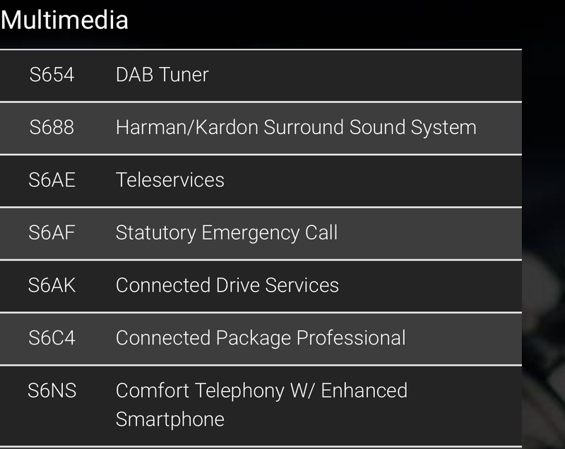

Rivanov schreef op zaterdag 1 juni 2024 @ 21:34:
688 heb ik ook in mijn F40 1-serie. :)
I stand corrected daar, die heeft het wel gekregen dan. Maar S688 was niet beschikbaar voor de F45, F46 en de hele mini F5x serie en F39 en F48. De nieuwere op het UKL platform hebben dus ondertussen wel 688 gekregen :)
Het grote verschil tussen 688 en 674 is het aantal kanalen waarbij 688 2 kanalen extra heeft en waarbij 674 maar 8.
Hoe dan ook ligt het verschil tussen 688 en 674 enkel
In de versterker, de speakers zijn hetzelfde over deze modellen / optiecodes.
[ Voor 25% gewijzigd door Mr Pingu op 01-06-2024 21:42 ]
Instagram | Fujifilm X-T2 Graphite | Fujinon 18-55mm | Fujinon 23mm F/2 WR | iPhone 14 Pro | BMW X1 F48 ('18)

  • Rivanov
Mr Pingu schreef op zaterdag 1 juni 2024 @ 21:39:
Hier staan de verschillen ook uitgelegd. :)
https://www.bimmer-tech.n...arman-kardon-sound-system
The BMW HK Hi-Fi system (S674A) consists of 12 speakers and an 8-channel BMW amplifier fitted in the trunk (with only 7 channels used to power the speakers)... Meaning, the overall audio quality is decent, but it’s far from audiophile standards. This system is very similar to the regular 676 Hifi Audio system as it even uses 2 ohm woofers like the Hifi system.
The BMW Harman Kardon surround sound system (S688A) known from pre-iDrive 7 BMW’s on the other hand is probably the one you have in mind when thinking of a premium sound system. This abundant option, appearing in larger vehicles such as the X5, 3 or 5 Series, usually comes with 16 speakers – including 2 (8 Ohm) woofers, and 7 mid-ranges along with 7 tweeters placed all over the vehicle.
  • Rivanov
Dit klopt dus niet. ;)
But, due to space constraints, the little guys (such as MINIs, 1 Series, 2 Series and i3s) unfortunately had to go without and include the less robust S674A option instead.
Ik heb het toch echt. :)
Afbeeldingslocatie: https://tweakers.net/i/6k0Bqwt7LVWnvbmwvyRMd5zt_pA=/800x/filters:strip_icc():strip_exif()/f/image/hti8i5NtgslS6UQIoek9O7oL.jpg?f=fotoalbum_large
[ Voor 52% gewijzigd door Rivanov op 01-06-2024 21:56 ]

Rivanov schreef op zaterdag 1 juni 2024 @ 21:54:
Ja dat is dus outdated, vroeger klopte het wel. In ieder geval hangt het er dus af van of je HK 674 of HK688 hebt. Maar alle modellen die HK 674 hebben is de Hifi 676 zonder tweeters ;)

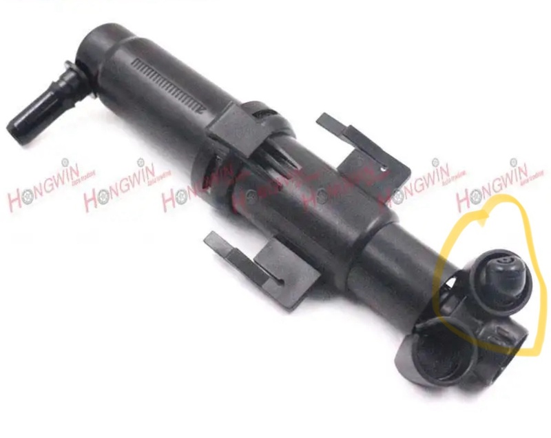

  • 0108daniel
Kan iemand mij helpen.
Ik heb een BMW 520i F10 uit 2013.
Het valt mijn enige tijd op als ik mijn hendel van de ruitenwisservloeistof gebruik dat er linksvoor bij mijn koplamp de 'shampoo/vloeistof' omhoog komt over mijn motorkap.
Ook hoor ik een zoement motortje als ik de hendel al heb losgelaten.
Dit is alleen het val als ik rij op een snelheid die meer dan 40 km/u is.
Bij stilstand werkt de ruitenwisser spuitmondjes normaal.
Onder de koplampen zit een klepje wat open kan.
Dacht dat dit altijd was om ruitenwissers op je koplampen te monteren, maar ik kan handmatig het klepje openen.
Wellicht was dat een spuitmond om zo ook je koplampen te reinigen als je de hendel gebruik.
Dit is niet het geval.
Ik heb onder de motorkap gekeken, maar zie daar geen vloeistof en heb ook geen idee waar de vloeistof vandaan komt.
Het gebeurd ook maar sporadisch en alleen aan de linkerkant.
Wat zou dit kunnen zijn?
Heb je foto's? Heb je xenon lampen en wil je je optielijst eens delen? Klinkt toch echt als koplampsproeiers...
Zoiets? https://www.ebay.com/itm/204097217148

0108daniel schreef op zondag 2 juni 2024 @ 21:29:
Je kunt dat klepje openen en dan de sproeier rustig iets naar buiten trekken. Zit de nozzle (dat bolletje op de foto) nog goed?
Afbeeldingslocatie: https://tweakers.net/i/1se2HW08aPlwuLWzXliyZBd15f4=/800x/filters:strip_icc():strip_exif()/f/image/SfqwAE5FtRLN5ZV7CEL4MCjS.jpg?f=fotoalbum_large
De foto betreft de rechterzijde. Linkerzijde zit de nozzle aan de andere kant.

zunrob schreef op zondag 2 juni 2024 @ 21:33:
Dat zijn inderdaad exact de klepjes die ik heb.
Heb ook Xenon verlichting.
Stomme vraag misschien, maar waar vind ik mijn optielijst?
  • 0108daniel
melensuup schreef op zondag 2 juni 2024 @ 21:37:
Die zit inderdaad nog goed.

Als je je chassis (VIN) nummer bij de hand hebt kan je die op deze website invoeren
https://bimmer.work/
en dan kan je je optielijst van je BMW zien (fabrieksaf)
Kendrick Lamar - Ignorance is Bliss
  • 0108daniel
Tjona100 schreef op maandag 3 juni 2024 @ 12:07:
Ah dankje, gelijk gedaan en door de optie lijst gescrold.
Ik zie daar dit staat:
502
Headlight Washer System
Scheinwerfer-waschanlage
Echter werkt dit dan niet bij stilstand van de auto.
Ik ga straks weer naar mijn werk dus dan test ik het weer.

0108daniel schreef op maandag 3 juni 2024 @ 12:14:
502
Ze spuiten niet elke keer he :P Eens op de 5 keer meen ik (en met verlichting in de AUTO stand?).

TommyGun schreef op maandag 3 juni 2024 @ 16:44:
Zelfs zonder de auto-verlichting-stand sproeien ze om de zoveel keer. Ik heb ze op beide BMW's (E90 en E46/5) uitgecodeerd, want als ik mijn auto's net schoon heb... hoef ik die troep niet over mijn koplampen en motorkap en daarnaast zijn ze ook niet meer verplicht. Althans ze worden ook niet meer vermeld in de 'Aanvullende Permanente eisen'.
APK handboek 2009:
5.2/3.51 lid b Verlichting Xenon
Voertuigen i.g.g. na 31-12-2006 met Xenon moeten zijn voorzien van:
• koplampsproeiers. en moeten ook werken
• De (Xenon) dimlichten moeten blijven branden als het grootlicht brandt.
• Niveauregeling (van xenon), geen CP tijdens APK.
APK handboek (recente versie)
Verplichte lichten en retroreflectoren
Artikel 5.2.51
Actuele regelgeving
1. Personenauto’s moeten zijn voorzien van:
  1. twee grote lichten;
  2. twee dimlichten, met dien verstande dat indien het voertuig is voorzien van dimlichten met gasontladingslichtbronnen en in gebruik is genomen na 31 december 2006, deze lichtbronnen moeten voldoen aan de daaromtrent in Aanvullende permanente eisen, artikelen 115 en 117, gestelde eisen, alsmede voor de installatie daarvan;
  3. et cetera... et cetera...
Artikel 115
Gasontladingslichtbronnen zijn lampen die gevoed worden door een (veel) hogere spanning dan de boordspanning. In ieder geval is sprake van een gasontladingslichtbron, indien:
de lichtopbrengst van het dimlicht pas een moment na het inschakelen op maximale sterkte is;
de voedingsspanning van de dimlichtlamp verzorgd wordt via een hoogspanningstransformator, al dan niet voorzien van het volgende symbool:
symbool hoogspanningstransformator
Artikel 117
Bij dimlichten met gasontladingslichtbronnen blijven de gasontladingslichtbronnen ingeschakeld wanneer het groot licht brandt.

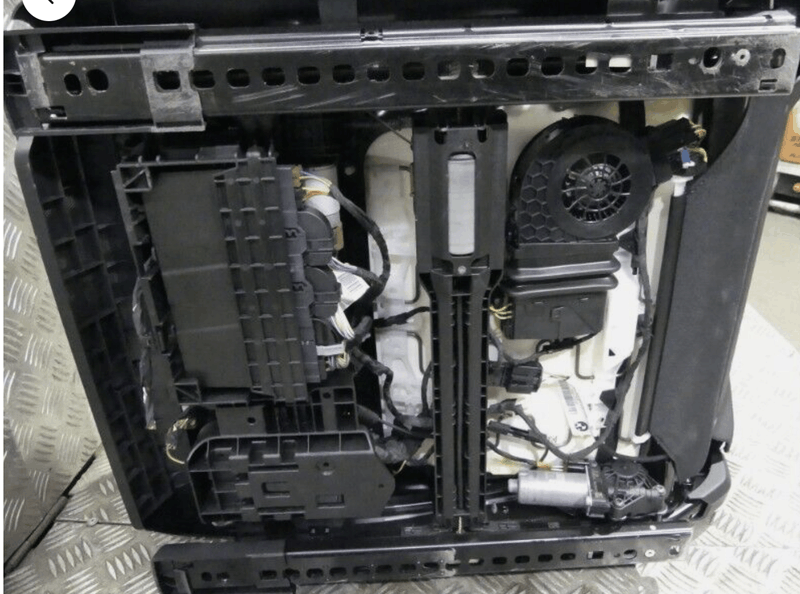

  • paQ
paQ
@CreativeS weet jij of een stoel zonder aanwezige ventilatie relatief eenvoudig is uit te rusten met fan?
Als ik naar stoelen kijk aan de onderkant die voorzien zijn van "connaisseurpakket" dan lijkt me dat (mits bedrading aanwezig is) zo gepiept te zijn? Of is het niet uitsluitend het al dan niet aanwezig zijn van de fan?
  • Mr Pingu

paQ schreef op woensdag 5 juni 2024 @ 14:35:
2 dingen voordat @CreativeS antwoord kan geven ;)
1) OVer welke auto gaat dit over? (tenzij hij dit al weet)
2) Welke opties heb je nu op de stoelen?
Vooral 2, hangt af welke opties je nu al op je stoelen hebt.Heb je al memory ja/nee, stoelverwarming ja/nee?
  • paQ
paQ
G70
incl stoelverwarming ja
De massagestand (zelfde pakket) kan me gestolen worden, maar de ventilatie vind ik wel een dingetje.
Ik neem aan dat dat de fan in kwestie is, wellicht ook nog 1 in de rugleuning?
Afbeeldingslocatie: https://tweakers.net/i/xDPviloUsjDUt6hnp9kAtqCxoY4=/800x/filters:strip_exif()/f/image/wrPkxchqibFOL1j6g0zy7XXi.png?f=fotoalbum_large
  • andy88
  • Laatst online: 06-09 20:24
Mr Pingu schreef op woensdag 5 juni 2024 @ 09:52:
Ik krijg vaak het advies om juist geen geforceerde flush te doen maar om 2x te verversen opeenvolgende beurten (bij 15k interval). Dus enkel oude olie eruitlaten lopen, nieuwe olie aanvullen. Ja je krijgt dan niet alles eruit maar dat los je op door opeenvolgende beurt nog een keer te doen.
Dat advies heb ik ook gekregen en is ook naar tevredenheid uitgevoerd door specialist MAGO in Veldhoven. Erg kundige mensen en relatief betaalbaar. Inderdaad ook gelijk differentieel olie laten vervangen beide op 150k km (geen Xdrive)
  • Mr Pingu
  • Laatst online: 18:58
Mr Pingu
Professioneel Prutser
paQ schreef op woensdag 5 juni 2024 @ 15:10:
G70
1 in de rugleuning en 1 in het zit vlak.
Alleen stoelverwarming is niet genoeg om te bepalen wat je huidige module is:
Heb je de hoogste module dan moet deze optie hebben Multifunction seat driver & fr.passenger, alleen verwarming en geen Multifunction seat dan heb je niet de hoogste module en moet je ook nieuwe stoelmodule.
Er is overigens ook een aparte kabelboom voor stoelen met: "Executive Lounge Seating", dus waarschijnlijk moet je ook de kabelboom vervangen of zelf 1 fabriceren die enkel de fans aansluit.
Daarnaast moet ook de seat module gecodeerd worden en ik weet niet of dat kan op G70 gezien 'secure coding' en waarschijnlijk ook nog IHKA (als dat nog in een G70 zit) of in ieder geval de module (maybe MGU ) die zorgt dat mogelijk dat je de knoppen hebt.
Zo ver ik het weet is ook enkelijk mogelijk om VO te coden met ISTA (online gelicenseerde versie) en dan moet de hele optie in zijn geheel geretrofit zijn om geen foutmeldingen te krijgen, wellicht zijn er tegenwoordig al manieren om dat te omzeilen, maar daar heb ik op dit moment geen weet van.
[ Voor 3% gewijzigd door Mr Pingu op 05-06-2024 15:42 ]

Mr Pingu schreef op woensdag 5 juni 2024 @ 15:39:
Daarnaast moet ook de seat module gecodeerd worden en ik weet niet of dat kan op G70 gezien 'secure coding' en waarschijnlijk ook nog IHKA (als dat nog in een G70 zit) of in ieder geval de module (maybe MGU ) die zorgt dat mogelijk is. Zo ver ik het weet is ook enkelijk mogelijk om VO te coden met ISTA en dan moet de hele optie in zijn geheel geretrofit zijn om geen foutmeldingen te krijgen, wellicht zijn er tegenwoordig al manieren om dat te omzeilen.
De lounge seats lijken me op de achterstoelen te slaan neem ik aan?
De auto heeft volgens de lijst:
04FM Multif.stoel bestuurder en passagier

paQ schreef op woensdag 5 juni 2024 @ 15:42:
Dan zit je qua seat-module goed ;) Qua bekabling is er geen apart onderdeel nummer voor geen/of wel ventilated seats, enkel dus voor lounge. Dus kan zijn dat voor het scherm of functies op de achterkant van de stoel is. Ik heb zelf nog nooit een G70 van dichtbij bekeken dus exacte details van deze weet ik niet, maar mogelijk is de stekker voor de fans dus wellicht ergens ingetaped zoals dat op sommige modellen voor de Driver Assistance knoppen was (F3x bijv) YouTube: This **Factory Hidden Plug** Is About To Change Everything For BMW O...

Mr Pingu schreef op woensdag 5 juni 2024 @ 15:54:
Ik moet nog twee weekjes wachten, dan kan ik er wel een stoel uitschroeven, of even met een camera vanonder bekijken.
Het is dan wel zaak inderdaad dat de module aangezet kan worden, of! (ijdele hoop :P )die vanzelf aan gaat zodra de ventilator is aangesloten :+
Eens kijken of ik achter de partnumbers kan komen voor die (only)fans.

paQ schreef op woensdag 5 juni 2024 @ 16:08:
Ijdele hoop ;)
Op oudere modellen (F15) moest in de Headunit, Seat-module en de IHKA (klimaat-control knoppen) module gecode worden. Bij I7 moet sowieso de knoppen op het scherm verschijnen dus ik verwacht dat de MGU soweiso gecode moet worden. Zelfs al heb ik geen I7 van binnen gezien, die seat modules zijn al jaren relatief stabiel qua functies dus die zullen niet heel veel veranderd zijn.
https://www.bmw-etk.info/...2022/07/63028/52/52_5044/ ;)

So dan. 245 per fan. Hatsjee

paQ schreef op woensdag 5 juni 2024 @ 16:22:
Er zitten er zelf mogelijk 3 in ;) 9,10 en 11. Als het mogelijk is om te FDL coden hoef je enkel de bestuurders stoel te doen ;)

  • CreativeS
Ik zie dat je al keurig geholpen bent :)
  • paQ
paQ
CreativeS schreef op woensdag 5 juni 2024 @ 19:15:
