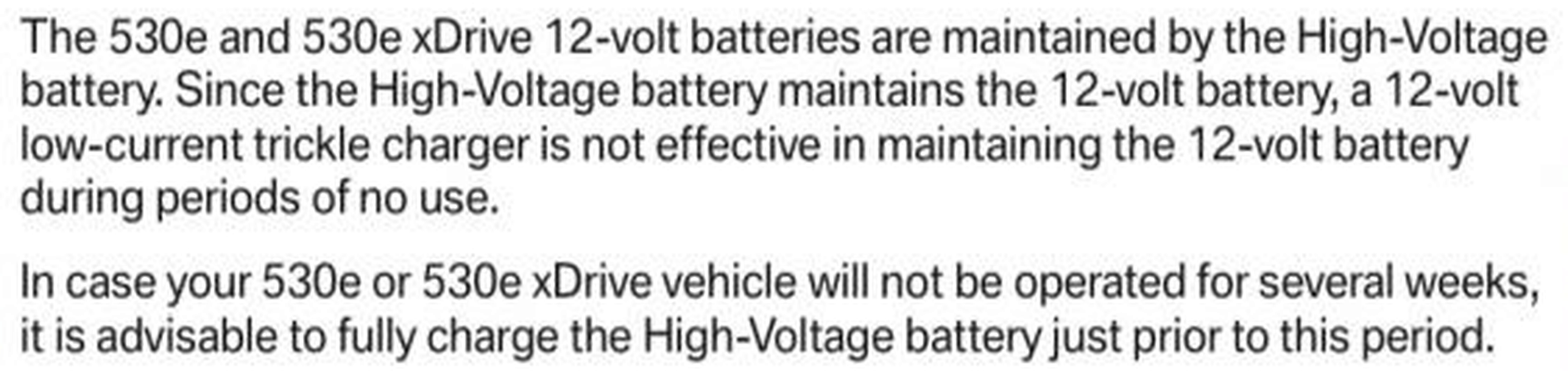

Je 12-volt accu wordt bijgeladen door je accupakket, dus dit zou geen probleem moeten zijn.
Onderstaande info is voor een 530e, maar een 330e is technisch hetzelfde:
Afbeeldingslocatie: https://tweakers.net/i/03iV2ib_P2qWDuLNIYcoRCYz-B0=/full-fit-in/4000x4000/filters:no_upscale():fill(white):strip_exif()/f/image/HiUlff2e0EKsGDl4KPfZKLyN.png?f=user_large
Wel dus proberen met een vol accupakket te parkeren.

realphoenikx schreef op maandag 5 februari 2024 @ 00:56:
Ik moet binnenkort voor een maand of vier naar het buitenland en zal dan mijn G20 330e op Schiphol achterlaten. Ik maak me echter behoorlijk zorgen om de accu. Ik denk dat ik mogelijk een probleem zal hebben om te starten bij terugkomst, omdat bv het alarmsysteem de accu zal leegtrekken. Hoe kan ik dit het beste aanpakken?
Zorg dat je PHEV-batterij ongeveer 80% is als je aankomt (battery hold optie). Als de auto lang niet gebruikt wordt, worden veel interne systemen uitgeschakeld om de 12v te besparen. Echter, wanneer de 12v te laag komt is de PHEV-batterij instaat dit in intern op te vangen. Wegrijden kun je dan dus altijd en de 12v laadt daarna weer bij.
Althans, zo heb ik het begrepen :).
Spollie schreef op maandag 5 februari 2024 @ 07:50:
Ik had nog niet verder gelezen, dank voor de bevestiging.

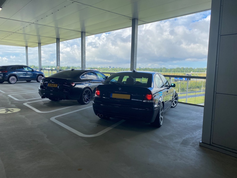

CreativeS schreef op dinsdag 6 februari 2024 @ 10:33:
Voor een weekendje of een week is het goed te doen... voor vier maanden ging ik wel even na of er in de kennissenkring iemand is die ons wil brengen òf zelf met de trein :)
Zo'n plek zoek ik ook altijd ja, haha. Soms rijd ik wel tig rondjes door de garage :+
Hoewel ik liever wat verder van 'het raam' sta :P Het beste kun je langs dat hek in het midden van de garage(s) staan.
Afbeeldingslocatie: https://tweakers.net/i/fVNt7fG6dYoEzqrACUpaJsi24j0=/800x/filters:strip_icc():strip_exif()/f/image/X4A7RmaaaZeEZq6AScmTZKOt.jpg?f=fotoalbum_large
Helaas sluiten ze altijd 1 deel af terwijl er even later plek genoeg is doordat mensen vertrekken ;(
[ Voor 24% gewijzigd door TommyGun op 06-02-2024 10:47 ]

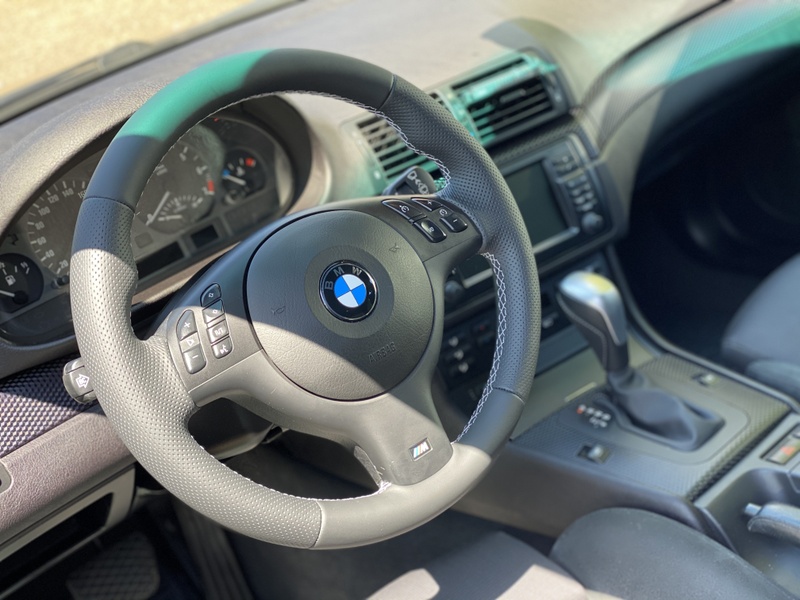

Eindelijk weer een nieuw mat stuurtje, huidig stuurtje heeft het nog geen 20k volgehouden, plakt en glimt.
schoonmaken werkt maar heel even en echt alles geprobeerd, lederen sturen van bmw zijn gewoon ruk.
Afbeeldingslocatie: https://tweakers.net/i/sj7r7IfkPCxR2AczGwSRdrQrcPI=/x800/filters:strip_icc():strip_exif()/f/image/cOrliM9uW0pwqivcl9hiMYOk.jpg?f=fotoalbum_large

  • Slux
andy88 schreef op woensdag 7 februari 2024 @ 15:02:
Heel herkenbaar! Wat heeft dit gekost als ik vragen mag?
Deze was 1000 Euro maar ze zijn goedkoper te vinden als je geen carbon wilt.
De oude laat ik opnieuw bekleden met half geperforeerd leer, en zodra deze ook weer begint te glimmen/plakken wissel ik ze weer om en laat ik deze opnieuw bekleden :P

Chico heeft het stuur in de Compact gedaan. Geen obligate M-kleur stiksels, maar keurig Performance-zilver van de pookknop. Jaja, afdekplaat van het stuur (nieuw) ligt nog tussen de projecten :)
Dat is precies hoe ik hem ook wil laten bekleden.
Nog geen last van plak/glim stuurtje ermee? snap nog niet dat BMW zulk slecht leder gebruikt al komt het volgens mij ook een beetje doordat het niet geperforeerd is, een vriend van mij heeft er ook last van in zijn Cullinan die heeft net 10k op de teller, maar hij gaat er ook niet echt heel netjes mee om.

Slux schreef op woensdag 7 februari 2024 @ 21:07:
Het M-stuur in mijn E90 is nog wel BMW-leder... ik krijg het niet meer mat. Die wordt ook nog opnieuw bekleed. Gewoon zoals het nu ook is. Geen bijzondere fratsen, wel nog net iets dikker. Ik gebruik voor onze sturen overigens Monello Matte Opaco Interior Cleaner met Monello Per Tutti All Purpose Towel. Het stuur in de Compact kan ik nog redelijk mat houden, maar je moet het echt regelmatig bijhouden. En ja, hier heb je geen föhn voor nodig om te 'matteren' _O-

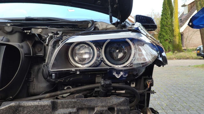

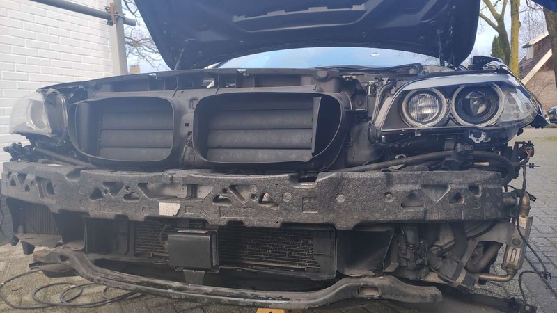

Afbeeldingslocatie: https://i.imgur.com/BkFQcit.jpg
Ik heb een BMW f11, met het standaard koplamp probleem dat er water in zit.
Maar hoe kom ik er nu achter of ik koplampen moet kopen met of zonder bochtenverlichting?
  • Slux
Bender schreef op donderdag 8 februari 2024 @ 00:47:
Lichtaanzetten en je stuur draaien dan zie je snel genoeg of er verlichting bij komt toch.

Slux schreef op donderdag 8 februari 2024 @ 09:02:
Het probleem is dat ze dus niet meer draaien, ik krijg een foutmelding. Maar kan er niet uit opmaken of het de horizontale of de verticale beweging is zogezegd.

  • jurriendijkstra
  • Laatst online: 09:57
Staat er niet heel groot "BMW Adaptive LED" in de hoeken van de koplampen?
Wij hebben een pre-LCI F11 die hetzelfde probleem heeft gehad. Het type met bochtenverlichting is gecombineerd met AFS en grootlichtassistent en herkenbaar aan de geribbelde lens van de binnenste lampen.
Let op dat het heel snel kan gaan met het vocht in je lamp en dat je lamp control unit op het onderste punt zit. Het water gutste al uit de connector van de koplamp toen ik deze loskoppelde. De control unit stond nog nét niet onder, dat was nog een geluk.
In ons geval besloten om niet € 1000 aan een nieuwe lampunit uit te geven, maar zelf de lens te vervangen. Dat was bepaald geen fijne klus overigens.
Edit: Wellicht aardig om te laten zien wat 'de lens vervangen' inhoudt...

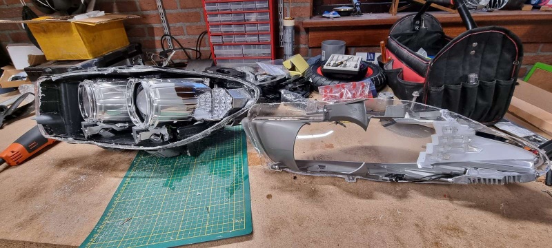

1. Met een multitool zaag je je lens door langs de randen. Na verhitten in de oven kan je nu de resterende lensdelen met een griptang verwijderen uit de behuizing.
Afbeeldingslocatie: https://tweakers.net/i/Lrbozg2eFU_mPcymnc2MW6lfKhY=/800x/filters:strip_icc():strip_exif()/f/image/HPkuFfj2lb2pLQhAAUNlqq8Z.jpg?f=fotoalbum_large

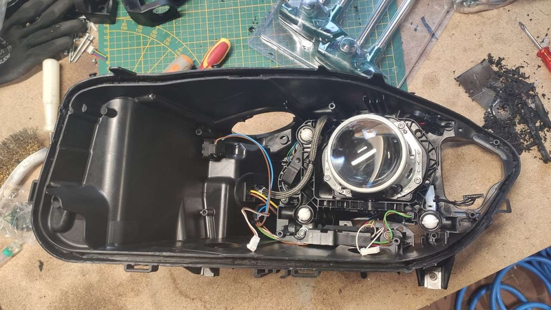

2. Vervolgens ben je enkele uren bezig de permaseal te verwijderen. Week maken in de oven of met een heatgun, aceton om het enigszins op te lossen en een op maat geslepen schroevendraaier om alles eruit te schrapen. (Niet de Wera overigens ;) )
Afbeeldingslocatie: https://tweakers.net/i/6HjCf1bHVUD6Cy2jhhGA49SaH28=/800x/filters:strip_icc():strip_exif()/f/image/ssoARx6p5luE4aYGd3O9SNpg.jpg?f=fotoalbum_large
3. Dan eindig je met een schone lampbehuizing waar nieuwe butyl als een dropveter ingerold kan worden.
Afbeeldingslocatie: https://tweakers.net/i/k8gMmxzchO9Gs1liVIy0JjoHrQM=/800x/filters:strip_icc():strip_exif()/f/image/Y4QwZAWJRqVN7LnMWVC0BQ9e.jpg?f=fotoalbum_large
4. En weer terug op zijn plek!
Afbeeldingslocatie: https://tweakers.net/i/qbSwNP1WYb1Y_CT06-2Zw3mcEUs=/800x/filters:strip_icc():strip_exif()/f/image/rvBjNwHq6ObVP39PCMFsZjPU.jpg?f=fotoalbum_large
5. Tot op heden lekvrij ondanks de zeer natte winter
Afbeeldingslocatie: https://tweakers.net/i/IC7226Tnu6a4YlNZQyH17qm0h3o=/800x/filters:strip_icc():strip_exif()/f/image/2PjTyW3D6f7LhDApE1uBFXpD.jpg?f=fotoalbum_large
PS. Er zijn nieuwe lampbehuizingen te koop, maar in het geval van de pre-lci niet voor die met actieve bochtenverlichting! Mogelijk dat het voor de full led LCI versie wel beschikbaar is of dat een bedrijf als Well Done Xenon er nog wat mee kan...
[ Voor 58% gewijzigd door jurriendijkstra op 08-02-2024 10:22 ]

  • Bender
  • Laatst online: 17-09 02:00
jurriendijkstra schreef op donderdag 8 februari 2024 @ 09:47:
Bedankt voor de tip, vooral de tijd en stappen die het kost.. dan is het voor mij mee rendabel om gewoon een andere set te kopen (auto is toch zakelijk).
