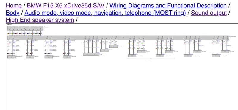

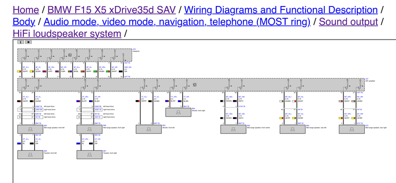

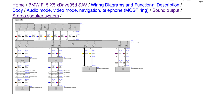

Toff schreef op vrijdag 26 januari 2024 @ 19:23:
Eerder schreef je ongeveer hetzelfde en toen dacht ik dat je per ongeluk iets anders schreef dan wat je bedoelde. Naar mijn weten werkt de truc met de condensator namelijk anders:
De tweeter wordt in serie met de condensator PARALLEL geschakeld met de andere speaker(s).
De hoge tonen gaan dan wel door de condensator (en dus de tweeter), maar de lagere niet.
Nope en ja.
De condensator filter uit de lage tonen maar de hoge gaan nog steeds naar de midrange die die niet kan weergeven. Daarnaast is de effectiviteit van de condensator ook middelmatig maargoed een auto is verre van een steriele luister omgeving dus alles hoeft niet perfect te zijn maar de BMW setup van HK is verre van perfect in ieder geval.
Stereo speaker system >
Applies to: NOT amph56 NOT P674 (HiFi loudspeaker system Harman Kardon) NOT P676 (HiFi loudspeaker system) NOT P677 (HiFi system Professional) NOT P688 (Harman Kardon surround sound system) NOT P6F1 (Bowers & Wilkins Diamond surround sound system) NOT P6F2 (Bang & Olufsen high-end surround sound system) NOT P752 (BMW Individual high-end audio system)
Afbeeldingslocatie: https://tweakers.net/i/WUpQUP5JtP_t4sWE-_Q7TeuXUzQ=/800x/filters:strip_exif()/f/image/mjXtTxedZoEMJ97g1OgppgWS.png?f=fotoalbum_large
HiFi loudspeaker system >
Applies to: P676 (HiFi loudspeaker system), P674 (HiFi loudspeaker system Harman Kardon)
Afbeeldingslocatie: https://tweakers.net/i/v0CUXO8tXWF0rKjh-BrSMRcxh3o=/800x/filters:strip_exif()/f/image/zIci77Hz4p9akJVcosvOo2zT.png?f=fotoalbum_large
Top-HiFi speaker system >
Applies to: P677 (HiFi system Professional), P688 (Harman Kardon surround sound system)
Afbeeldingslocatie: https://tweakers.net/i/qZz_3WlXnnM-oNoS7fjNKEFoVQ8=/800x/filters:strip_exif()/f/image/MMY5aD4Tf5rFnzSCVGfptQQY.png?f=fotoalbum_large
High End speaker system >
Applies to: P6F1 (Bowers & Wilkins Diamond surround sound system), P6F2 (Bang & Olufsen high-end surround sound system)
Afbeeldingslocatie: https://tweakers.net/i/41zEcjrIfYAOJxt8HZYjPk_UZTw=/800x/filters:strip_exif()/f/image/3Pl1wzVU5WaBkZ0vmEBk9ejf.png?f=fotoalbum_large
Sorry voor de resolutie, vooral van de laatste. Maar als gewenst kan ik pdf / SVG aanleveren.
Instagram | Fujifilm X-T2 Graphite | Fujinon 18-55mm | Fujinon 23mm F/2 WR | iPhone 14 Pro | BMW X1 F48 ('18)

Mr Pingu schreef op vrijdag 26 januari 2024 @ 21:13:
Nope en ja.
Het ging om jouw "in serie" vs de werkelijkheid: parallel, maar het is me hier geen discussie waard verder. Een dergelijk systeem past niet in een hedendaagse auto, daar zijn we het over eens.

Toff schreef op vrijdag 26 januari 2024 @ 21:29:
Excuus, daar heb je gelijk in. Op de diagrammen lijkt het net in serie maar is inderdaad parallel.

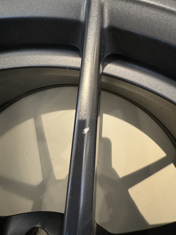

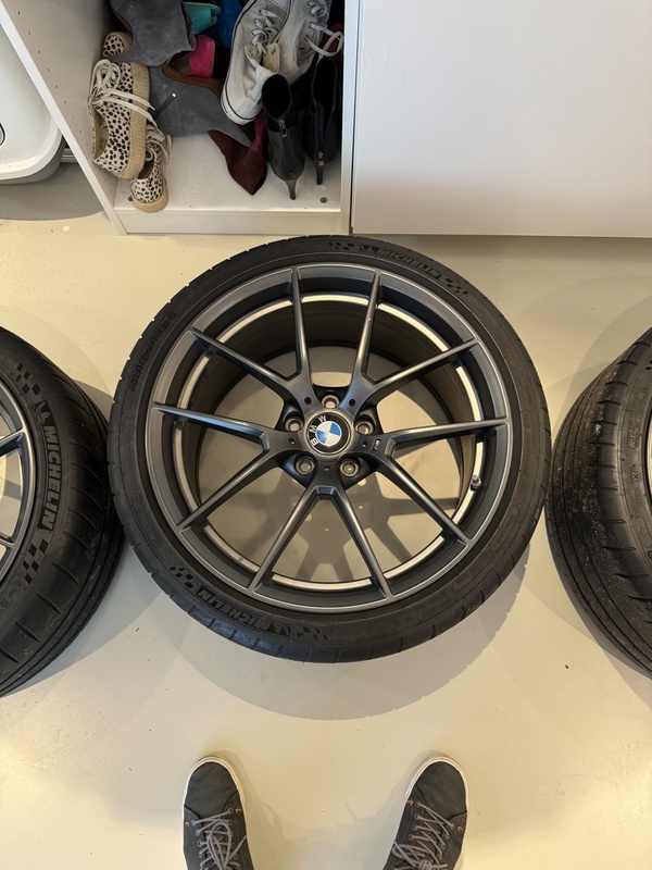

Ik heb net een setje OEM CS (763m) velgen opgehaald in orbit gray. Zijn in top conditie behalve 1 plekje op een achter velg. Heeft iemand een betrouwbaar adresje in de omgeving Haarlem die aan velg herstel doet?
Tevens ook een adresje voor 4x nieuwe Michelin band + uitlijnen etc.

treative schreef op maandag 29 januari 2024 @ 16:56:
Is zelf bijtippen geen optie voor je? Ze zien er verder heel goed uit. Past goed bij die grijze hakken van je.
Ja ook aan zitten denken, een andere heeft hele lichte stoeprand schade, zie je waarschijnlijk niet eens als ze onder de auto zitten ipv plat onder een LED lamp haha. Dus dacht de banden moeten er toch vanaf dan wellicht gelijk even laten doen. Ja leuke hakjes he, interesse ;-p?

Greetoz schreef op maandag 29 januari 2024 @ 17:00:
Als het lichte schade betreft zou ik ze gewoon zelf met een lakstift bijwerken (optisch en om corrosie te voorkomen), tenzij je 100% zeker weet dat je zelf (of die hakkenloper) nooit een stoeprandje zult raken met parkeren.
Het professioneel laten bijwerken kun je altijd nog een keer doen als je een keer een wat grotere schade hebt.
Oh, en sowieso banden met goede velgrandbescherning kiezen!

Puf schreef op maandag 29 januari 2024 @ 19:11:
Ja wellicht dat ik het initieel even zelf probeer, de schade is heel minimaal. En de hakkenloper is gelukkig erg voorzichtig >:)
Dan blijft de vraag voor een goede banden/uitlijnboer
