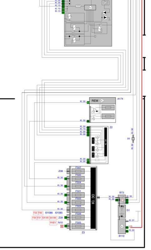

Er zit toch pyrofuse op de hele B+ terminal niet enkel startmotor.
Accu -> Pyrofuse -> Z3 (het rode kastje) -> slowburn high A fuses
Edit: Even gecheckt, de pyrofuse breekt het gehele circuit (Terminal 30) zelfs(in ieder geval op een F80 M3) b73 is de pyrofuse. G1 is de batterij
Edit2: nee niet, excuus. Als je goed kijkt op het schema zit de pyrofuse niet tussen de Z3 naar links toe.
Afbeeldingslocatie: https://tweakers.net/i/y8yoJbtc8hvYF-4_maWVtMBhPQs=/x800/filters:strip_icc():strip_exif()/f/image/qhQrIdJGkiZuWH4fysfzQhO5.jpg?f=fotoalbum_large
[ Voor 3% gewijzigd door Mr Pingu op 19-01-2024 19:13 ]

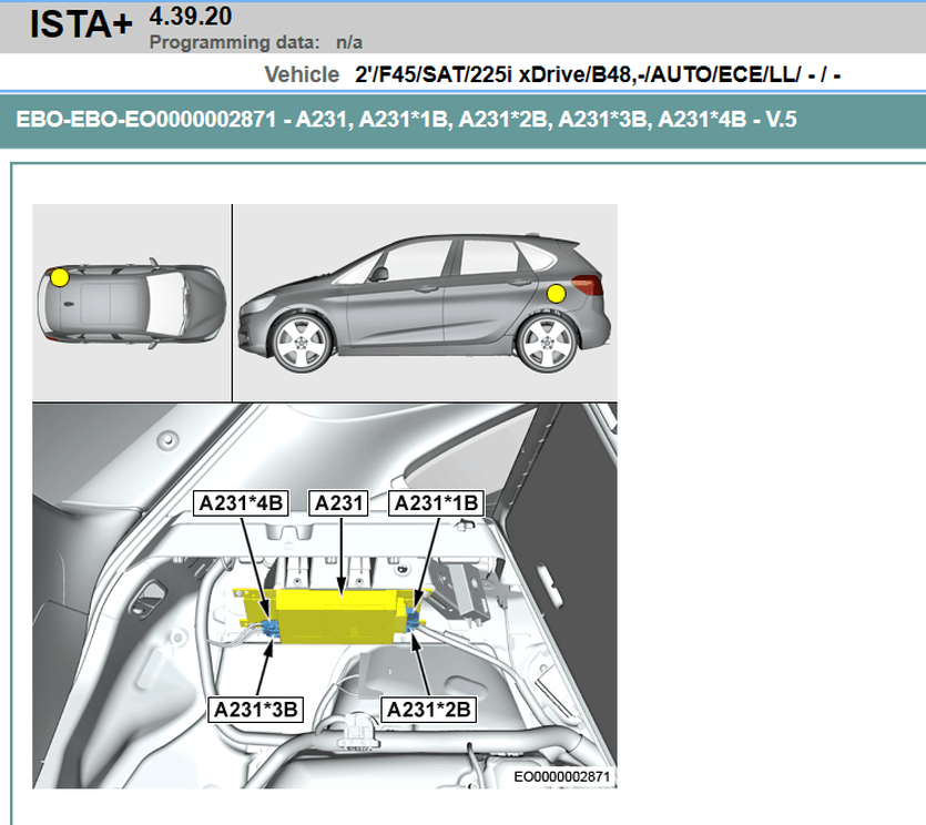

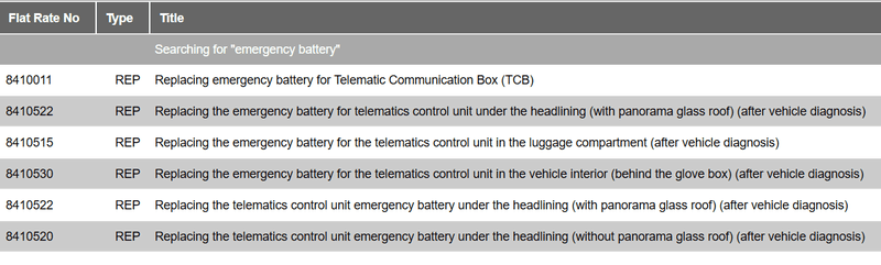

zunrob schreef op donderdag 18 januari 2024 @ 17:44:
Oei, de F45 heeft een storing noodoproep. Systeem niet beschikbaar oid. Binnenkort maar eens uitlezen. Auto is 5 jaar oud. Heb hier al eens iets gelezen over batterij die leeg gaat?
De mijne gaf na 4 jaar al een foutmelding in de winter, en een BMW-specialist heeft hem vervangen omdat ik zelf niet aan het dak durfde te komen. Maar ik zag dit werk nauwelijks terug op de factuur. Misschien is de specialist er heel handig en snel in. Maar het kan ook zijn dat ie niet in het dak zit. Ik ga ervan uit dat de batterij in de TCB-module zit. Volgens ISTA kan die module op verschillende plekken zitten. Als ik voor mijn VIN in ISTA kijk zegt ie dat ie in de kofferbak zit.
Afbeeldingslocatie: https://tweakers.net/i/iFkRCxZeFtzi3YBTQcvNAtFDoUk=/full-fit-in/4000x4000/filters:no_upscale():fill(white):strip_exif()/f/image/SpaX1vyIFj90TzYzGFr3PXH9.png?f=user_large
Afbeeldingslocatie: https://tweakers.net/i/v_T4M_ki-rvMKsfzV-z98EOcpdc=/800x/filters:strip_exif()/f/image/Kb5F0SgFGeCynXQS9UJzUvjJ.png?f=fotoalbum_large
Afbeeldingslocatie: https://tweakers.net/i/blOzBRsoxIRore60nkD2ypo80tw=/800x/filters:strip_exif()/f/image/FqKuGr6KkQLzgT7kHhN7ym5z.png?f=fotoalbum_large

CreativeS schreef op zaterdag 20 januari 2024 @ 16:32:
Zo te zien is dat inderdaad een onderdeel dat bij de auto geleverd wordt. Je bent afhankelijk van sloop, demontage, et cetera en een goede programmeur.
Deze zit veilig in mijn auto en er is niets mis mee maar was meer een voorbeeld / geval waardoor ik bewust ben dat de ETK niet alles bevat.
jipenjanneke schreef op zaterdag 20 januari 2024 @ 17:14:
Dat is dan alleen voor F45, want dit heb ik nog niet eerder gezien.
Zover ik weet zit de 4G ATM sowieso in het dak.
Instagram | Fujifilm X-T2 Graphite | Fujinon 18-55mm | Fujinon 23mm F/2 WR | iPhone 14 Pro | BMW X1 F48 ('18)
  • jipenjanneke
  • Laatst online: 14:35
Mr Pingu schreef op zaterdag 20 januari 2024 @ 17:28:
Als ik ISTA goed begrijp, zit het GSM-deel ook in de TCB. Hij heeft namelijk verschillende antenne-aansluitingen: GPS en GSM naar de haaievin (E26) en er gaat nog een draadje naar de, jawel, nood-GSM-antenne (E66) die in de kofferbak zit. Nooit geweten.
  • Mr Pingu
Mr Pingu
Professioneel Prutser
jipenjanneke schreef op zaterdag 20 januari 2024 @ 17:49:
Ik bedoelde meer TCB(oudere 3G) versus ATM (nieuwere 4G) waarbij ATM module altijd in haaienvin zit zover mij bekend, maar dat kan ik fout hebben. Ik bedoel dus dat ze altijd in het dak zitten zodra het een wat nieuwer jaartal betreft.

Die noodoproep-accu's hoeven bij de specialist de wereld niet te kosten. Zes tientjes aanschaf als je 'm zelf koopt, Rap in Wekerom rekent in totaal 100 euro voor de vervanging ervan. Daarvoor zou ik zelf niet gaan kloten.

Pannencouque schreef op zaterdag 20 januari 2024 @ 21:22:
Rap is in veel dingen wel schappelijk. Heb met veel plezier hun 'oude' kentekenplaathouder op de auto.

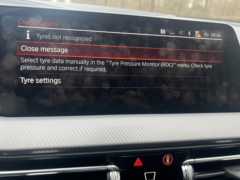

Mijn F40 (2023 120i) heeft die mooie feature waarbij de bandenmaten automatisch herkend kunnen worden in iDrive. Dit werkte prima op de zomerbanden, maar sinds de winterbanden er onder liggen werkt dat systeem niet. De winterset is bij een BMW Dealer gekocht, dus dan zou je hopen dat de ventielen e.d. juist gecodeerd zijn.
Afbeeldingslocatie: https://tweakers.net/i/tFD0vUrNd4tsJH84kVhOnl9tTfo=/800x/filters:strip_icc():strip_exif()/f/image/aNFWutkwZtq3UFM9ldWPlEH5.jpg?f=fotoalbum_large
Ondertussen ben ik twee keer terug geweest (een keer spontaan, dus korte diagnose tussendoor). Nu heb ik een derde afspraak staan waarbij ze de auto mogelijk twee dagen nodig hebben. Is iemand anders bekend met dit probleem? En heeft iemand dit op kunnen lossen?
Overigens stond er blijkbaar een terugroepactie voor de linker charge pipe van de B48. Die hebben ze wel uitgevoerd.
1700X@3,9GHZ - Asus Crosshair VI Hero - 32GB Corsair LPX - GTX 1070Ti

TommieW schreef op zondag 21 januari 2024 @ 13:46:
Yup.. Ekris zegt doodleuk "maar je kan het ook gewoon handmatig instellen hoor".
Laatste keer hebben ze de auto 5 dagen gehouden, probleem niet opgelost.
Hebben gezegd een ticket te hebben gemaakt bij BMW Duitsland waar ik nóoit meer van teruggehoord heb.
Ik was laatst bij de bandenboer en die gaf aan dat de TPMS-sensoren per bouwjaar al verschillend kunnen reageren bij BMW en dat ie daar regelmatig gezeik mee heeft. Mogelijk te groot verschil? Of de TPMS-sensor niet backward compatible?
Handig als de haaienvin op het dak afbreekt tijdens een ongeluk. Dan kan de SOS dienst alsnog de positie van het voertuig uitlezen. Misschien wordt die antenne ook gebruikt als dieven de dak antenne molesteren of afplakken met alu folie?

Eagle Creek schreef op zondag 21 januari 2024 @ 14:27:
Thanks! Als ik mag vragen, welke vestiging was het bij Ekris? Ik ben nu bij Ekris Zeist. Ik kreeg daar ook de vraag of de monteur de auto mee naar huis mocht nemen. Dat vond ik wel een heel twijfelachtig verzoek voor iets wat je in een rit van 2 minuten kan reproduceren.
Pannencouque schreef op zondag 21 januari 2024 @ 16:07:
Bedankt! Dat is hele waardevolle informatie. Ik had ook zo'n vermoeden, maar ik wist niet dat het al per bouwjaar kan verschillen. Maar dan lijkt het er wel op dat ik moet zoeken naar verschillen tussen de sensoren van de winter- en zomerset.
