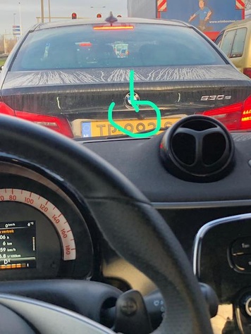

Is deze mooie camera standaard of aftermarket?

Standaard.. Heb ik ook.
En ook eentje vooraan, maar die is veel platter alsook in de spiegels. Dit voor de 360graden of birdview.
