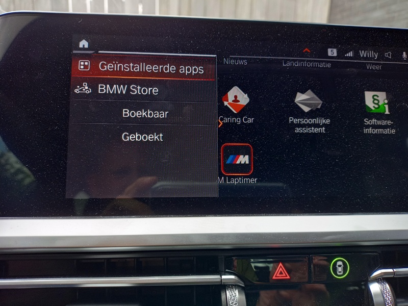

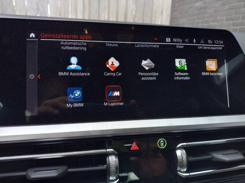

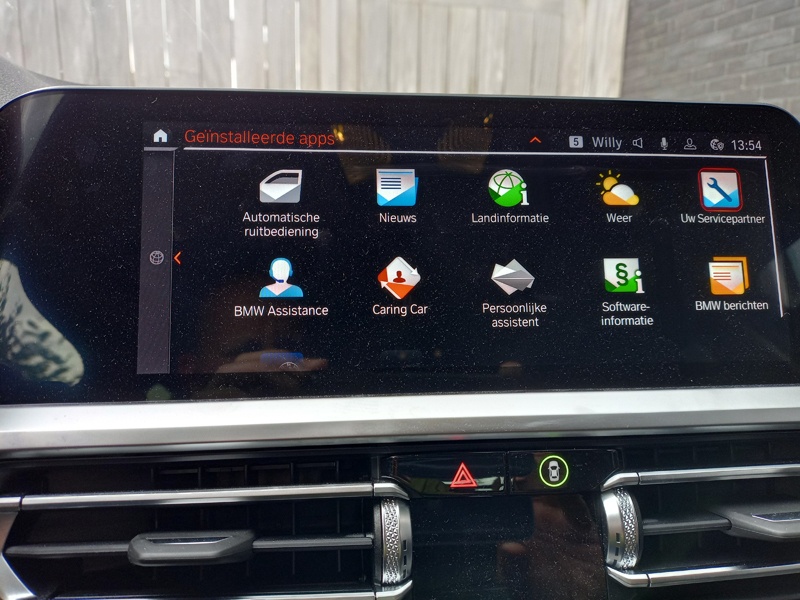

Ik heb nu een 2-tal maanden een BMW G21, maar ik krijg het maar niet voor elkaar om te connecten met Android Auto zoals in deze video wordt uitgelegd:
YouTube: How to set up Android Auto in your BMW – BMW How-To
Ik heb de opties 6NS (comforttelefonie met uitgebreide smartphone connectiviteit), 6C4 (connectedpackage professional) & 6U3 (BMW live cockpit navigation prof), dus dat zou toch moeten mogelijk zijn ?
Ik zie gewoon nergens in mijn auto een Android Auto mogelijkheid. Staat niet tussen die apps. Ik vraag me af wat ik mis ? :?

Maak eens een foto van je apps menu

Welke softwareversie heb je er in zitten? AA kwam in versie 2007 beschikbaar. Heb je die niet, dan zie het inderdaad niet staan in het menu en moet je even langs de dealer om te updaten.

Als je naar apps gaat kun je het linkermenu openen. Daar zou dan Apple CarPlay en Android Auto moeten staan.
Heb je overigens wel de Smartphone Integratie dienst in je Diensten overzicht als je inlogt op www.bmw.nl en naar jouw auto gaat?

Eagle Creek schreef op dinsdag 31 mei 2022 @ 00:31:
Afbeeldingslocatie: https://tweakers.net/i/K_DRtHFzdOTatmF7V7vyA8PW5-s=/full-fit-in/4920x3264/filters:max_bytes(3145728):no_upscale():strip_icc():fill(white):strip_exif()/f/image/s3oQpJpPCzi8eu2FKhEOdqrh.jpg?f=user_large
Afbeeldingslocatie: https://tweakers.net/i/4r1HuEldXlzQc-r29xvsmZDGH0o=/full-fit-in/4920x3264/filters:max_bytes(3145728):no_upscale():strip_icc():fill(white):strip_exif()/f/image/RITAJve3nTEYfnJBsG9nJVwH.jpg?f=user_large

't is een nieuwe G21, dus die versie zou toch wel OK moeten zijn denk i; :)
Afbeeldingslocatie: https://tweakers.net/i/M5qnrezhbQ4ypwNRIUA5brZSsB4=/full-fit-in/4920x3264/filters:max_bytes(3145728):no_upscale():strip_icc():fill(white):strip_exif()/f/image/MUnRfMKTyzSsWwHq3aCZv6TN.jpg?f=user_large

Nee van het menu bedoel ik. Als je in dat scherm zit, even de Idrive-controller naar links duwen. Op op de options knop drukken naast de controller.

Afbeeldingslocatie: https://tweakers.net/i/E7kCNC3hpPK3GeV7hdwLp8gP7CA=/full-fit-in/4920x3264/filters:max_bytes(3145728):no_upscale():strip_icc():fill(white):strip_exif()/f/image/HsVptKrexAIQvulNcMdUaL6s.jpg?f=user_large
Ik heb ondertussen mijn telefoon (Android 11) ook eens met de kabel aangesloten, en dan komt er op mijn telefoon de melding 'Android Auto zoeken' oid. Dat staat er een paar seconden en verdwijnt dan weer, maar verder gebeurt er niets. Ook niet direct iets te zien op het scherm van mijn auto.
Wat er dan wel op mijn telefoon kwam, is de melding 'USB foutopsporing uitschakelen', wat ik dan maar heb gedaan. Maar ook dat maakt geen verschil.
Wat ik ook vreemd vind: Als ik in mijn auto zit, komt er op mijn telefoon 'BMW gedetecteerd, schakel Wifi in, etc...', maar via het 'Mobiele apparaten' menu in de auto, zie ik nergens een wifi-optie.

Zou eigenlijk gokken dat Android auto hetzelfde werkt als CarPlay.
CarPlay in mijn G20 stel je in zodra je de Bluetooth connectie set. Daar koos ik voor normale Bluetooth of CarPlay.
Als je CarPlay koos, bouwt CarPlay de WiFi connectie op tussen telefoon en auto.
Hmmz Android is wat moeilijker zo te zien :)

Dat filmpje heeft me nog wat verder doen zoeken. Ik kan op mijn telefoon zien dat Android Auto verbonden is (via bluetooth) met de wagen, maar op het scherm van mijn wagen zie ik geen Android Auto. Zal maar eens de dealer contacteren.

Heb je live update opgehaald uit half 2021voor iDrive7? Daarin zit Android Auto wireless. Zal zo even een foto maken. Done. Afbeeldingslocatie: https://tweakers.net/i/hOm51NE2FvYjpp-xCBDj88dQz2M=/800x/filters:strip_icc():strip_exif()/f/image/UEwtUHPjGEUOnk69Zf2JLJHn.jpg?f=fotoalbum_large
Updaten kan via de telefoon app My BMW of via de auto zelf (langzamer data verbinding)
Als je de telefoon op vliegtuigstand zet en BT uit weet je Bimmer van niks en zie je 'vanzelf' dit keuzemenu.

Android auto kan ook erg gevoelig zijn voor de kwaliteit van de kabel, misschien dat een ander kabeltje wonderen doet

Even zoeken op internet en ik bots op deze post
Ik heb mijn auto dan eens opgezocht adhv het VIN nummer via deze site, en daar zie ik dan dit:
Afbeeldingslocatie: https://tweakers.net/i/8o1ZlHKYh3yew--ioNS3pj6_q3g=/full-fit-in/4000x4000/filters:no_upscale():fill(white):strip_exif()/f/image/vD26rfki255BlPD9NXi7MbC3.png?f=user_large
en dan bots ik op dit artikel.
[ Voor 71% gewijzigd door whoami op 31-05-2022 23:59 ]

Code 6P1 is inmiddels verholpen middels software update 03/2022.52 (.53 voor specifieke modellen).
Deze is via de dealer te installeren of middels RSU die sinds 28 mei wordt uitgerold.. maar dit kan even duren voordat deze aan jouw auto wordt aangeboden. Snelste manier is dus om een afspraak te maken bij jouw dealer.
Daarna kun je via een app update in je auto, Android Auto en Apple CarPlay activeren.
