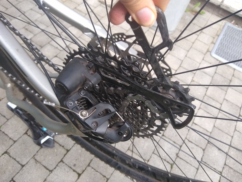

Gisteren een tochtje gaan maken met mijn MTB tot ik achteraan de fiets heel veel lawaai hoorde en ik niet meer kon trappen. Eerst dacht ik nog dat de ketting aan het voorste blad er af was (maar ik was niet door een put gereden ofzo), helaas was het veel erger en was er een wieltje uit de SRAM NX derailleur verdwenen.
Gelukkig is er iemand mij kunnen komen halen.
Fiets is van eind juni nieuw, ik heb er net 500km mee gereden.
Heeft iemand al zoiets meegemaakt? Morgen ga ik er mee naar de LBS maar ik verwacht eigenlijk wel dat dit onder garantie valt.

  • ZanielGa
  • Laatst online: 09:44
Dit is meestal waarom er bij een nieuwe fiets nog een 500km servicebeurt is. Om dingen als de derailleur nog even netjes af te stellen en te kijken of er geen schroeven los getrilt zijn. Wat hier waarschijnlijk gebeurt is.
  • LEDfan
  • Laatst online: 23:35
@ZanielGa inderdaad, de fiets is 200km geleden (ongeveer 4 weken) binnen gedaan voor eerste nazicht. Toen stond het balhoofd een beetje los, maar voor de rest was eigenlijk alles in orde.
De fiets schakelde trouwens perfect..
  • ZanielGa
Een balhoofdstel zet altijd een klein beetje, dus dat is normaal. Slordig dan dat ze dit gemist lijken te hebben. Het is altijd wel verstandig, zeker bij een nieuwe fiets, om bij het schoonmaken even te kijken of er geen boutjes los zitten. Zelfde bij het smeren van de ketting even te kijken of deze niet beschadigd is.
  • GoldenSample
GoldenSample
Huub, Huub, Barbatruc!
Geloof dat het derailleurwieltje bij NX met een pin IPV een schroef zit. Komt vaker voor dat ie verdwijnt.

Na dat voorval met mijn derailleur, ga ik ook eens investeren in een multitool met ketting-pongs, een quick-link (of powerlink voor SRAM) en misschien nog een breekpen.
Als het echt had gemoeten, had ik de derailleur er kunnen afhalen en de ketting kunnen in korten om zo een single speed te krijgen en dan toch naar huis te kunnen. Geeft toch een geruster gevoel :)

LEDfan schreef op maandag 24 augustus 2020 @ 12:24:

Ik zou de kabel eens losmaken bij de derailleur en er dan met de hand aan trekken. Dan krijg je wel een idee of je shifter nog werkt.

eigenlijk gewoon vanaf 0 beginnen met afstellen..
  • kabel los
  • hoogte checken
  • checken of ie nog evenwijdig staat
  • limieten controleren /aanpassen
  • shifter op 2x zetten
  • barrel adjuster indraaien
  • shifter op kleine blad schakelen
  • kabel vastzetten met de hand strak trekken en de derailleur gewoon onderin laten staan
  • barrel paar slagen draaien en kijken of je naar het grote blad kan schakelen
  • als je niet eens kan klikken is er waarschijnlijk wat stuk
  • anders is het een kwestie van finetunen.
(of de boel in de kliko gooien en 1x rijden :D)

Net inderdaad de kabel maar even gecheckt. Die kreeg ik met geen mogelijkheid uit de shifter. Besloten om de hele shifter dus toch open te schroeven. Geconstateerd dat er een stuk plastic is afgebroken :/. Daar bleef de kabeleinde/stop ook op hangen. Dat kan dus idd in de prullenbak.
Kortom, de opties in volgorde van economisch voordeligst (?):
- Nieuwe linkse shifter
- Nieuwe shifterset bestellen (XT) -> dubbel kunnen afschakelen i.p.v. m'n huidige SLX voor de rear derrie.
- Boel ombouwen naar 1x

Met een 30 (of 32) 11-46 kom je een aardig eind.
Qua topsnelheid houdt het bijtrappen bij ~35 wel aardig op. Dat is overigens meer bij de weg náár een trail, dan op de trail zelf, daar helpt de zwaartekracht meestal wel genoeg.
Bergop verlies je met een 30 niks, met een 32 ~8 procent t.o.v. je huidige opstelling.

1x met een 42 cassette is het eigenlijk net niet (ik heb het zelf ook, zat er standaard op). Ik heb er voor gekozen om in NL een 34 (oval) voor en in de Ardennen een 30 (oval) te rijden. maar ook 30-42 was vorig jaar met een 62 km marathon nog best een uitdaging. Hoewel ik nu wat beter getrained ben en het nu wel zou moeten lukken. (FTP ongeveer van 250 naar 300).
Een 32 met een 11-46 cassette is nog wel mooie tussenoplossing waar je bijna overal wel mee uit de voeten moet kunnen, hoewel je met 32x11 misschien op vlakke stukken of weg overgangen weer te kort komt.
van sunrace zou je eventueel nog een 11-50 kunnen pakken, dan heb je aardig wat range.
(check ook de verschillen met je huidige setup in ritzelrechner.de !)
met je huidige cassette blijft het behelpen, maar aangezien je toch naar een narrow wide kettingblad moet om ervoor te zorgen dat je ketting erop blijft, zou je ook 2 een goedkoper 30 en 34 kunnen kopen en wisselen, (zoals in mijn voorbeeld). andere cassette betekend ook een nieuwe ketting en dan ben je uiteindelijk duurder uit dan een nieuwe shifter..
qua shifters, als je alleen links vervangt zou ik niet de moeite nemen om naar XT te upgraden, links is dat het niet waard.. voor enkel een slx ben je voor 3 tientjes klaar, voor een setje XT rond de 90 euro.
Rechts is de upgrade naar XT het naar mijn idee wel waard, met name de dubbele klik naar 2 kransjes kleiner is erg fijn + het voelt wat degelijker en sneller dan SLX (maar is wellicht ook placebo effect :D)
ofwel enkel links door slx vervangen is uiteraard de goedkoopste optie, maar dat is logisch, 2 nieuwe shifters leuk, maar wellicht niet 90 euro leuk.. voor 90 (misschien iets meer) euro kan je ook de ombouw naar 1x met grote range regelen. Wat je ook kan doen is nu enkel een 34T nw blad kopen, waar je in NL prima mee uit de voeten kan icm je huidige 11-42, als je naar de ardennen gaat schaf je een ander blad of andere cassette aan (afhankelijk van hoever je ketting en cassette versleten zijn.
ik zou een voorkeur hebben voor een stapsgewijze move naar 1x, welke chainring(s) en cassette je nodig hebt kan je het beste zelf checken in ritzelrechner

Hoezo XT? Koop lekker Deore of SLX en je bent voor nog geen 30 euro klaar. houd je lekker je range, SLX is degelijk en precies zat (zeker voor een shifter) en als het gewicht je echt zo veel uitmaakt reed je al lang op 1x11. Dan heb je nog wel lekker je range, natuurlijk als je 11/46 gaat rijden lukt het vast wel maar zit je toch net even grotere stappen te maken en heb je met een range van 380% nu ook weer niet een enorm pallet aan mogelijkheden + dat je eigenlijk je voorkant moet ombouwen want je wilt met je buitenblad niet op de 42/46 gaan rijden qua kettinglijn.
-edit-
met bovenstaande dus eienlijk, voor het mooie moet je dan of een andere cassette of gaan ombouwen (met One-Up kan je naar 11-47 waar je je 42T houd maar je 17-19 vervangt door een 18T) + dat je iets met je crank-set moet gaan doen.
