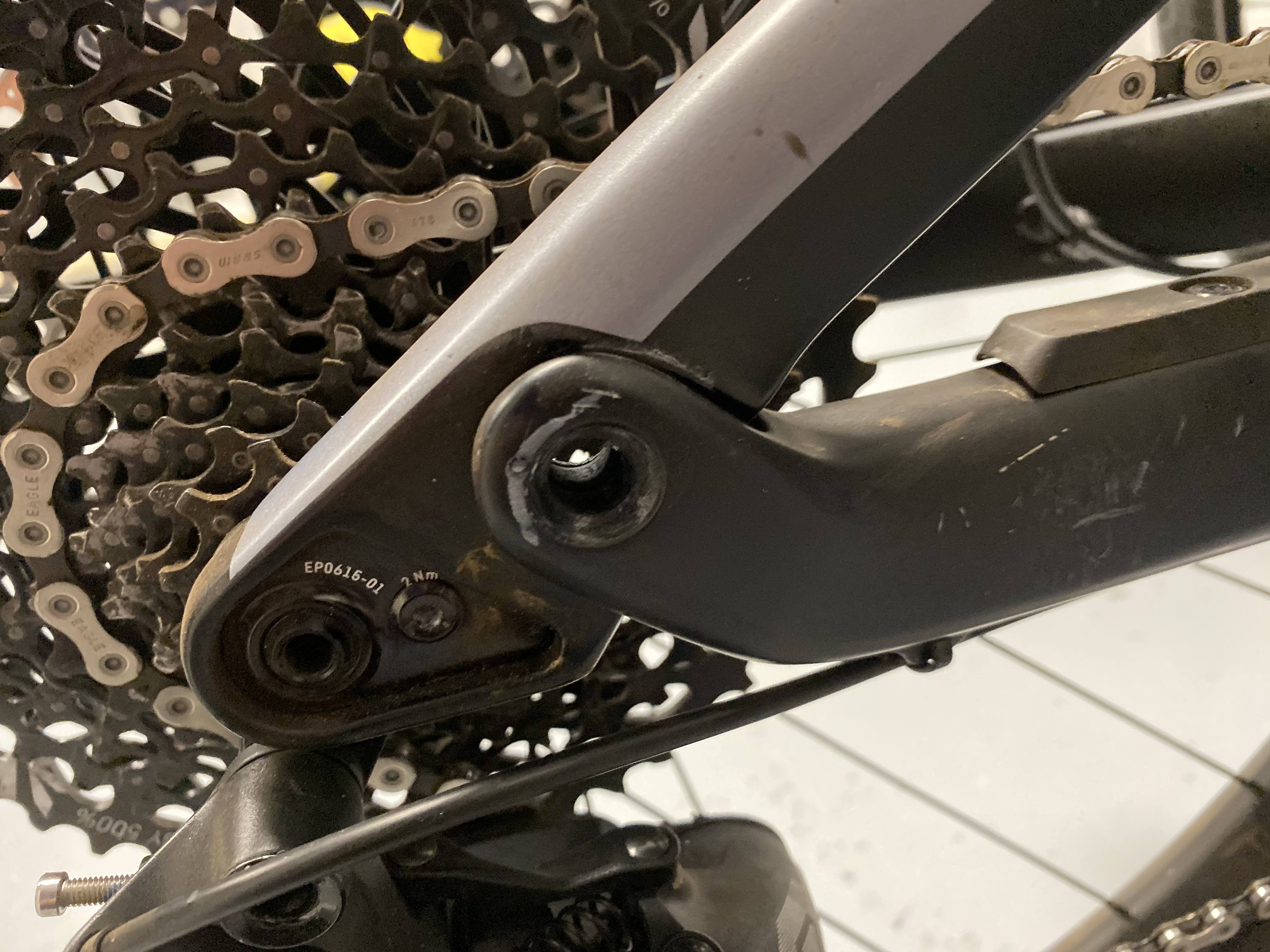

  • Torched
  • Laatst online: 20:00
@Sjoewe Wat er waarschijnlijk gebeurde met de fiets is dat je bovenaan de klim zat, net dat laatste sprintje trok want het eind is in zicht. Vervolgens je frame/wielen net wat meer flex hadden en zodoende de derailleur in de spaken meepakte.

Prulleman schreef op maandag 28 oktober 2019 @ 09:31:
ik zat even naar het frame design te kijken, en de meest logische plek voor dit issue is een losse bout van het achterste scharnierpunt van je achterbrug (of aan de andere kant uiteraard)
Jackpot inderdaad...
Afbeeldingslocatie: https://tweakers.net/ext/f/YPqPd40exh2ke7QORT9k8QJP/medium.jpg
Hang inmiddels met Canyon in de chat en die gaan één en ander regelen voor mij. Gelukkig geen al te grote schade al zie ik wel wat krasjes. Maar in tegenstelling tot velen hier geef ik niks om de looks van de fiets (misschien 10%) en wil ik gewoon lekker knallen. Wordt vervolgd!
Wel vreemd hoe zo'n ding los kan gaan. Straks met behulp van de technische tekening toch maar even alles nalopen van de fiets. Dat soort shit ben ik niet van gediend namelijk en de mountainbikes móeten goed zijn. Ik fiets als een krekel zodra ik geen vertrouwen heb in de fiets met alle gevolgen van dien.

Typhone schreef op dinsdag 29 oktober 2019 @ 09:27:
Met ook credits voor @Roozzz , die kwam met de opmerking om de draaipunten te checken, op basis daarvan ging ik kijken welk punt het dan zou kunnen zijn.
Hopelijk ben je binnenkort weer up and running kerel. Dat spul trilt en rammelt vanzelf los. Heb ik al eens met een voorderailleur gehad. (ga ik nog een keer ditchen) Die zat ook nog eens zo bevestigd dat ik de crank moest loshalen om erbij te komen. |:(
Klinkt een beetje onnozel maartoch. Ik doe dat met schoonmaken. Knikker de fiets in de standaard maak em netjes schoon. Niet met de hogedruk als je lagers je lief zijn. maar gewoon met een beetje water met autozeep ofzo (zolang er geen wax inzit). Dreft op de ketting (kettingreinigertje van parktool). want dan kan je tegelijk de fiets nalopen. als dan dingen niet zijn zoals het moet zie je het meteen. En als je klaar bent dan na het smeren van de ketting nog ff met een imbussetje al die scharnierpunten nalopen. Ff spelingcheck op je balhoofd (YouTube: How To Service Your Mountain Bike Headset op 7:30).
Als laatste fiets de schuur in. Met je pootjes omhoog op de bank met een pot bier. Dan kan je de volgende rit gewoon met vol vertrouwen remmen los naar beneden ;)

s0ulmaster schreef op dinsdag 29 oktober 2019 @ 21:08:
Ik zit met een klein probleempje.
Ik krijg mijn derailleur/versnelling niet goed afgesteld.
Gaat om een XO eagle groep en de grootste 5 a 6 bladen schakelen wel redelijk soepel, maar daarna heeft hij moeite met op en afschakelen.
Wat heb ik al geprobeerd?
- nieuwe versnellingskabel
- nieuw derailleurpadje
- liemieten afgesteld
Derailleurbeweging ziet er goed uit en de derailleur zelf trouwens ook, maar toch pakt hij niet of heel moeilijk de volgende versnelling.
Iemand nog tips wat ik kan proberen?
Is het alleen onderaan en voor zowel op als af schakelen? Heb je de kabel initieel wel strak genoeg?

@Prulleman @Torakk @Tylen
Kabel loopt soepel door de mantel, was voorheen niet zo vandaar dat ik het ben gaan vervangen.
De derailleurpad/hanger is vervangen en ziet er goed uit. De vorige leek niet helemaal goed.
Gaat zowel op als afschakelen. Kabelspanning is goed.
Is er nog een mannier waarop de casette verkeerd kan uitlijnen met je wiel ofzo?
Heb al zo vaak GX (eagles) geserviced dat ik hrt echt niet meer snap....

s0ulmaster schreef op woensdag 30 oktober 2019 @ 08:24:
ik zou toch het padje proberen te richten, als je in de buurt van Breda woont, heb ik een richter voor je te leen. In het ergste geval is je derailleur niet mee goed... Kooi krom, veerspanning te laag, ...

Voordat je een fortuin gaat uitgeven. Zou je niet eerst kijken naar je schakelaar of derailleur. Anders vervang je de hele groep maar dat kost ook flink wat. En als die X0 cassette gewoon nog goed is zou ik die niet vervangen voor een GX. Al dat spul werkt gewoon met elkaar. Het gaat pas lastig worden zodra je shimano met sram wilt combineren.

De casette is ook al op, hij slaat door wanneer ik volle kracht op de pedalen zet. De casette vervangen kost me net zo veel als alles vervangen voor een GX setje

@s0ulmaster Is die derailleur niet nieuw dan? (ik had het alleen over derailleurs overigens :P)
punt is dat je ook gewoon een GX cassette erop kan zetten, eagle is 100% uitwisselbaar met elkaar (op NX cassette body na), je zou bv ook een NX derailleur kunnen pakken en een XO shifter en een GX cassette en een NX ketting, om maar een gekke combi te noemen.
Maar als je cassette versleten is, en mogelijk je derailleur niet meer OK, dan is een nieuw setje wellicht een betere deal dan een paar losse onderdelen..

Nee de derailleur is zeker niet nieuw O-) anders overweeg ik natuurlijk niet om het spul te vervangen.
Ik heb de fiets in het voorjaar voor veel te goedkoop gekocht en kon erop wachten dat er wellicht wat issues zouden ontstaan.
@Prulleman sinds wanneer is de XO derailleur compatibel met een GX casette? Ik dacht dat GX en XO niet compatibel waren :X
Maar voorlopig zit ik er dus aan te denken om de casette + derailleur de vervangen. De schifter doet het nog perfect en mijn crancks ga ik niet wegdoen O+

@s0ulmaster we hebben het over 12 speed Eagle* toch? dan is alles compatible met elkaar, alles waar eagle op staat kan je mixen. Het enige waar je op moet letten is dat je geen NX cassette op een XD freehub zet, of een GX(of hoger) op een spline hub (kan geen 10T kransje op, vandaar dat NX eagel 11-50 is)
*de 11 speed groepen hebben (deels?) dezelfde namen en zijn uiteraard niet uitwisselbaar met 12 speed

@s0ulmaster Cranks maken ook geen piep uit. Hooguit zou je het kettingblad kunnen vervangen als die versleten is. Ik wil mijn XT 2blad ook gaan vervangen voor een SLX 1blad. Geld wat ik overhoud is genoeg om een 36t ovaal te kopen voor het crankstel in kwestie. (plus de SLX afwerking op de crank is beter dan van XT)
Wat volgens mij wel kan bij Sram cassettes zodra ze verslijten dat die grootste 2 bladen moeilijk gaan. Komt doordat die 2 kransjes narrow wide zijn. Volgens mij om te vookomen dat de ketting eraf loopt als je terugtrapt. (is niet extreem narrow wide zoals het voorblad). Kan ook de reden zijn waarom die skipt als je in de lichtste versnelling staat.dan moet de ketting even een stapje overslaan.

@ElmarJ16 heb inderdaad een fully, maar wat moet er onder sag afgesteld zijn?
@Prulleman het gaat inderderdaad om eagle, maar goed om te weten dat ik ook gewoon een goedkopere casette kan gebruiken :)

s0ulmaster schreef op woensdag 30 oktober 2019 @ 09:28:
de b-tension (met het rode tooltje) moet je onder sag afstellen, soms kan dit uitmaken (niet altijd).
Maar wellicht een beetje verdwaald tussen de vele posts, maar je gaf ook aan dat de boel (bijna) versleten is, dan mag je de b-tension wat strakker afstellen, als de tandjes wat kleiner worden en de ketting wat ruimer, dan mag het iets dichter op elkaar.

Prulleman schreef op woensdag 30 oktober 2019 @ 09:32:
Ik ga het vanavond nog eens even rustig bekijken. Al met al schakelt hij nu iig voor geen meter. Ook de versnelling die het wel doen gaan niet zo snappy als ik van mijn GX eagle gewend ben. Maar wellich dat er meer naar de kloten is dan ik denk (krijg je met 2e hands fietsen voor een "prikkie"). Anders maar eens stap voor stap onderdeeltjes vervangen (eerst casette, daarna derailleur).

s0ulmaster schreef op woensdag 30 oktober 2019 @ 09:45:
Hoe zit het met je kettinglengte? Daarnaast is een Eagle-setup (en Shimano 12-speed ook btw) gevoelig voor de juiste B-tension. Daar zou ik echt dat tooltje van SRAM voor gebruiken en niet zelf gokken. Als je moet afwijken van dat tooltje dan is er 9 vd 10 keer iets anders aan de hand.
Kun je de wielen (cassette) uitwisselen met je GX-Eagle setup? Dan kun je dat al uitsluiten. En dan zou ik daarna stuk voor stuk gaan wisselen met je andere fiets. Dan kom je snel genoeg achter de boosdoener :)

Ruud schreef op woensdag 30 oktober 2019 @ 10:31:
Ja uitwisselen met mijn andere fiets had ik nog niet aan gedacht omdat ik dacht dat het (zoals de bij niet eagle variant) niet compatibel zou zijn. Ga ik vanavond eens proberen :) De b-tention heb ik afgesteld met het bijbehorende tooltje, maar zou volgens @Prulleman wellicht dus wat strakker mogen bij andere onderdelen.

bij een nieuwe setup zou het tooltje perfect moeten werken, maar zoals @Ruud aangeeft, als je er vanaf moet wijken is er iets aan de hand, in jou geval ver gevorderde slijtage van je cassette en ketting

Met ‘groot’ onderhoud bezig aan mijn fiets en dan kom je altijd dingen tegen waar ik over twijfel. Dus weer een vraag hier...
Ik heb steekassen en een carbon frame. Weet niet goed hoe strak ik deze aan moet draaien. Ben toch een beetje ‘bang’ voor te strak bij carbon en de schade die eruit van voortvloeien.
De afgelopen twee keer heb ik ‘m in ieder geval niet strak genoeg aangedraaid aangezien hij nu weer een paar slagen ‘los’ zat... :(
Is mijn ‘angst’ terecht bij steekassen en carbon? Of moet ik gewoon niet bang zijn en harder vastdraaien? Indicatie voor met welk aanhaalmoment? (staat niets over in de handleidingen van Specialized).

Massief carbon is best massief ;) Dat kan wel wat hebben. Meestal 12-16Nm zo'n beetje. Gewoon met de hand goed vast :)
  • roda_djavulen
  • Laatst online: 18:22
@Galois En je klemt je frame tegen je naaf aan, die zorgt ook wel voor voldoende stevigheid

@Galois Bij Cube is dat 10-15nm achter en 8-13nm voor. Maar je carbon frame heeft op dit positie alu bevestigingen (althans, vaak). dus ik zou me niet al te veel zorgen maken

Tnx iedereen. Heb 'm nu met 10 Nm aangedraait.
roda_djavulen schreef op vrijdag 1 november 2019 @ 11:09:
Snap niet wat je bedoelt.
