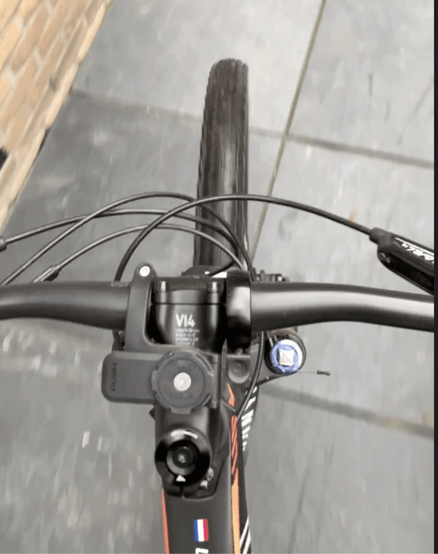

Ik heb een Spconnect op mijn Enduro stuurpen. Omdat ik Garmin matig vond en weg heb gedaan. Ik wil bv Trailforks en andere apps zoals Mapy kunnen gebruiken. Ik vind het beter.Fraggert schreef op donderdag 27 februari 2025 @ 12:02:

Heb op mijn vorige MTB wel gebruik gemaakt van Quadlock en was hier erg tevreden over! Sinds m'n nieuwe fiets gebruik ik een Garmin Edge omdat ik m'n fietsstatistieken wil inzien, wil ook niet 2 apparaten op m'n stuur hebben.. Ik gebruik op m'n motor nog wel Quadlock, werkt echt heel eenvoudig en voelt solide.Fraggert schreef op donderdag 27 februari 2025 @ 09:19:
Ik vond niet heel veel hits via de search maar wat is hier zo'n beetje consensus voor een telefoonhouder?
SP-Connect vs Quadlock.
Gaat om een Iphone SE. Die wil ik toch graag even mee hebben en op het stuur hebben (ik fiets sinds kort) en niet dat ik verdwaal......maar me verfietsen ligt wel degelijk op de loer![]()
Dan kan ik een fototje maken onderweg, belletje indien nodig of ff snel navigeren.
Iemand ervaringen met 1 van beide op de MTB? aanraders of afraders?
uese-case : ik fiets grotendeels verhard en soms een uitstapje in het bos, maar niks "hardcore"
Een fietsmaatje gebruikt SP Connect maar ik heb het idee dat die kwalitatief minder en lastiger op te klikken is. Althans hij loopt er mee te klooien tijdens pauzes..
Thanks @XboxFreak36 ...ook ik wil de Iphone op de motor net als jij dus 1 systeem leek me wel handig

SP connect is mi makkelijker: je legt hem er op en draait kwart slag. Soort bajonet versluiting. Dat is wellicht juist verschil met Quadlock
Dat Quadlock system zit denk ik net wat beter vast, in theorie kan iets (bv sterke tak) het een kwart slag draaien bij een SPConnect en dan is de telefoon los. Voordeel is dat je dat dus met 1 hand kan doen, ook tijdens fietsen.
Ik had er eerst mini lanyard aan, maar dat bleek onnodig, bij mij zit ie ongeveer net zo, maar dan op de stuurpen, dat is id praktijk goed beschermd:

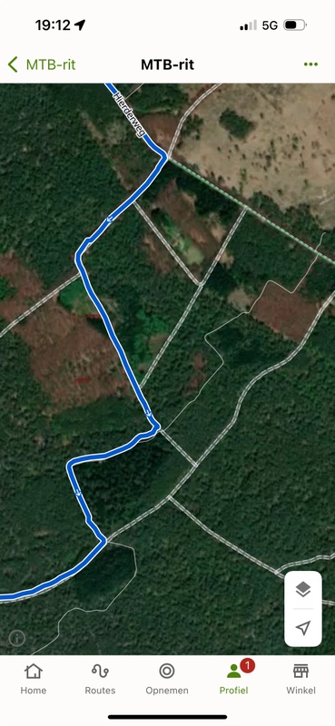

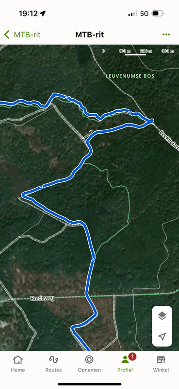

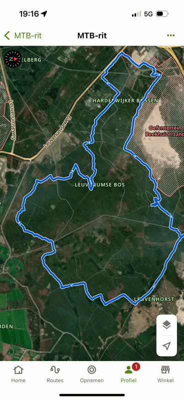

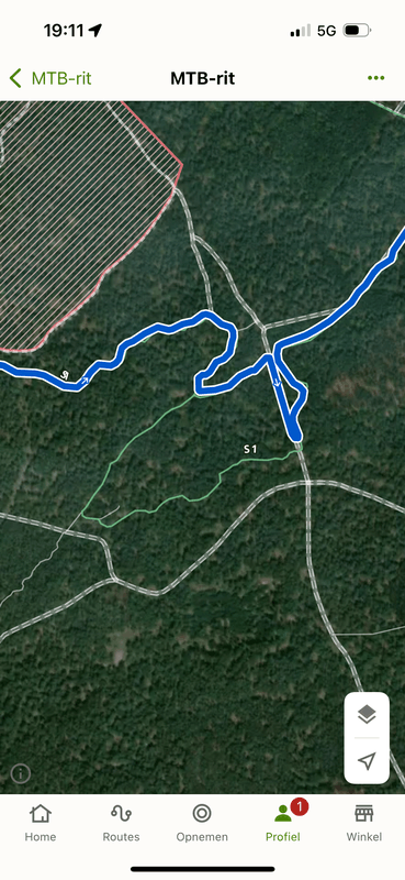

Net nog ff snel na het werk een rondje Harderwijk gedaan voor de zon onder zou gaan. Ze hebben de route recent wat aangepast. Op de schapendrift ging ik nu wat eerder naar rechts en over een langer stuk zandpad. Er lag verderop aan de schapendrift nog een officieus stukje single track, maar die is volgens mij nu ook dicht, maar persoonlijk vond ik dat toch al geen leuk stuk met te veel wortels en geen lekkere bochten.
:strip_exif()/f/image/ppeMR6H86GIz0pJVPRKfbnd0.jpg?f=fotoalbum_large)
Na het beekhuizer zand zijn ook wat officieuze paden nu definitief dicht, maar geen aanpassing aan de gemarkeerde route.
/f/image/9J0fuXeiQQHRcnJrB210uOLO.png?f=fotoalbum_large)
Laatste wijziging is wel wat groter en daar wordt een stuk single track ingewisseld voor een bospad, net voordat je de beekhuizer weg aantikt
/f/image/jI8SDrMToH217KkMiLODI2BP.png?f=fotoalbum_large)
Totaalplaatje van de gemarkeerde route zoals ik het vandaag had, let op dat de Noordpijl ff de andere kant op wijst
/f/image/pjACMLnizHuQWcoHxEUF1Sxy.png?f=fotoalbum_large)
Dus voor de oplettende kaartjeskijker, alle groene lijntjes die ik niet heb gereden zijn nu dicht.
Valt me al met al best mee deze wijziging, weet alleen niet zeker of ze hiermee ook klaar zijn
En wat was het heerlijk weer zeg

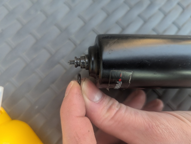

Iemand ervaring met onderhoud aan een RST spex(20 inch vork van een kinder mtb)?
Ik krijg de lowers niet los van de uppers
Op de een of andere manier komt de rebound kant niet los. Wat ik zie is ook op geen manier vergelijkbaar met wat ik online kan vinden als vergelijking. Iemand een idee? Tikken met de hamer enzo lost niets op, geen inbus of zeskant zichtbaar.

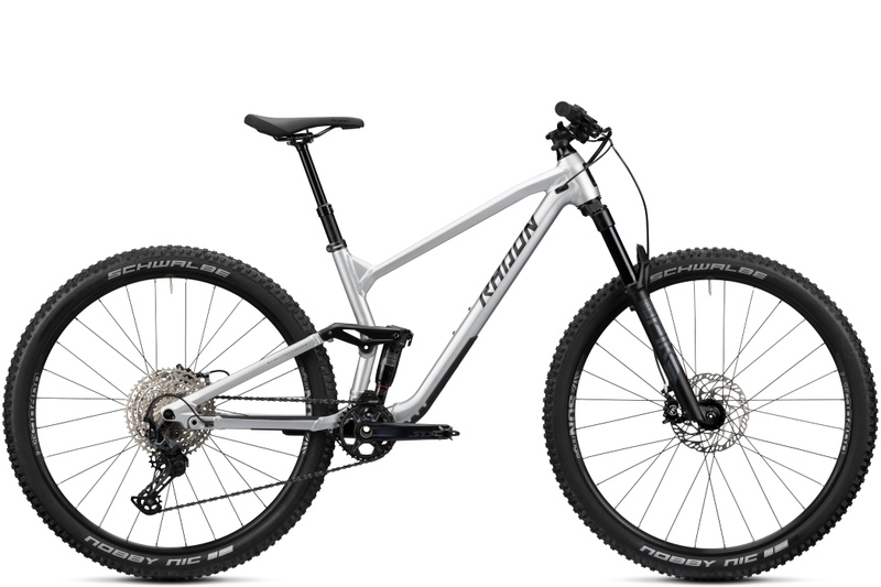

Ik heb 45km gereden in stand 5 van de 7, toen begon die te knipperen en nog eens 10km in stand 3, toen was die leeg en heb ik 3km zonder ondersteuning terug gefietst.
Het was de eerste 100% lading en 4graden dus dat zal ook wel wat impact gehad hebben.
Al met al erg tevreden!
Mocht iemand deze fiets overwegen beantwoord ik graag je vragen.
Vet mooie fiets! Die achterbrug constructie is echt heel nice.
