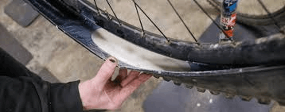

Ik heb een nieuwe tubeless band gemonteerd (29x2.35), hoeveel sealant raden jullie aan om te gebruiken, 90ml?
BlaBlaBla

Strider schreef op maandag 23 september 2024 @ 15:38:
hangt ook beetje van de band af.. de een zuigt meer sealant op dan de andere, maar ergens tussen de 90 en 120 zou voldoende moeten zijn

Prulleman schreef op maandag 23 september 2024 @ 15:42:
Deze band is al een keer tubeless gemonteerd (andere fiets), dus de band heeft al sealant opgezogen. Maakt dat nog wat uit nu?

Strider schreef op maandag 23 september 2024 @ 15:55:
ja, dan kan je denk ik wel beginnen met 90
even in de gaten houden dat je wel genoeg vloeibaar overhoud na een week of wat

Prulleman schreef op maandag 23 september 2024 @ 15:56:
Hoe controleer je dat? :)

kijken of je wat hoor klotsen als er met je wiel schud..
of je maakt een klein stukje van de band los en kijkt of je nog een redelijk formaat vloeibaar plasje hebt:
Afbeeldingslocatie: https://tweakers.net/i/GJuXp5jLPpPXOLbPMilEUaDmBT4=/full-fit-in/4000x4000/filters:no_upscale():fill(white):strip_exif()/f/image/e81ZYUWtitzpsCUtbSEjgbPv.png?f=user_large
Als het allemaal al aan je band zit geplakt (en dus geen plasje meer), kan het ook niet bij gaatjes komen en zit er te weinig in.
Na een tijdje (3-6 maanden, afhankelijk van je sealant), kan het zijn dat je opgedroogde rommel overhoud, of juist waterige, niet meer werkende vloeistof. Bij Stans en Schwalbe had ik eigenlijk altijd het laatste. Om niet met verdunde sealant te blijven zitten vulde ik nooit bij, maar haalde ik wel eerst de oude weg (wegscheppen en daarna met keukenrol een beetje droogmaken rondom, niet spik en span, maar gewoon de oude niet meer werkende sealant weg).

En als er niets meer in zit vul je +/- 60ml bij?

Soort sealant maakt ook nog wel uit hoeveel je er in doet. Je hebt bijvoorbeeld Stan's wat een melkachtige vloeistof is waar Muc-Off veel dikker is. De dikkere sealants blijven veel meer aan de band kleven en zullen wat meer nodig hebben.
Maar staat er niets op de fles met een indicatie hoe veel je er in moet doen? En je hebt vaak liever te veel er in als te weinig. Een paar milliliter meer er in maakt echt niet uit.

Strider schreef op maandag 23 september 2024 @ 17:07:
Je moet even rekening houden, bij de meer melkachtige versies blijft er als het uitgewerkt is vaak "water" over. De latex zelf zit dan aan de band geplakt dus het lijkt of er nog in zit maar wat er in zit doet niets meer. Je moet dat er dan even uit halen en er nieuwe sealant in doen. Niet het water in je band aanlengen.
