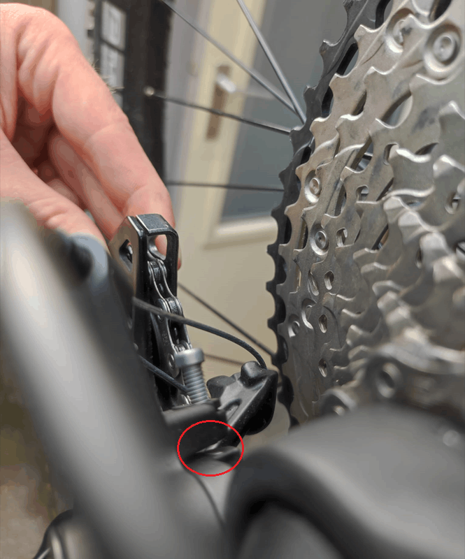

Morgen kustmarathon. Afgelopen weekend fiets gecheckt, alles ok. Werkend weg gezet met de gedachte dat alles ok is. Doe net een rondje door de straat voor een laatste check, gaat mijn derailleur achter (XT 12 speed) niet meer lekker terug. Lijkt een clutch probleem te zijn.
Heb wat Youtube filmpjes bekeken en de service uitgevoerd enkel met lagervet (niets anders in huis en de FM die open was had ook niets). Lijkt geen verschil te maken, van groot (op de casette) naar klein schakelen is bij de laatste twee kransjes een probleem omdat de derailleur niet helemaal terug schiet in de originele positie.
Iemand nog tips?

Niet de versnellingskabel zelf die niet helemaal lekker terug loopt? Dat was het probleem bij mij, terwijl ik er heilig van overtuigt was dat het dat niet kon zijn.

Kan maar 1 ding zijn en dat is de kabel of je hebt aan de limitschroef gezeten(lijkt me niet zo waarschijnlijk)
Clutch problemen veroorzaken geen schakel problemen, enkel geklapper. Krom padje geeft problemen in het midden gedeelte... Kortom nieuwe shifterkabel, ff afstellen en klaar (als er geen knik in de kabel zit, is een druppel wetlube oid tussen binnen en buitenkabel tijdelijk ook een fix).
Succes

@kippy @Medico probleem zit hem volgens mij echt in de clutch. Net heel de derallieur los gehad van de fiets en deze schiet maar sporadisch terug in zijn originele stand als ik deze terug trek, soms moet ik hem even helpen. Resultaat op de fiets: slappe ketting op 2 kleinste kransjes en tijdens het fietsen vliegt de ketting er daarom voor af.
Tijdelijke fix: ketting zo kort mogelijk gemaakt en de hoogte schroef anders afgesteld. Schakelt nu minder mooi maar het lijkt er op dat ik morgen zo wel kan fietsen.

En als je de clutch uitzet?
  • R0y.
  • Laatst online: 19:16
Wel iets maar niet veel. Het zijn echt de laatste paar centimeters die het probleem geven.
Heb het mijn laatste ritje 1 keer gehad maar daarna niet meer. Toen dus ook niet verder gekeken. Nu is het alleen maar. Hopelijk kan ik vandaag de tocht uitrijden en daarna maar eens op het gemakje uitzoeken hoe en wat.

@R0y. had ik met mijn SLX 12 speed laatst hetzelfde. Helaas bleek de veer helemaal verroest te zijn en ook het gedeelte waar hij scharniert bij mij (maar niet zichtbaar, dat gedeelte kan volgens mij niet uit elkaar). Zonder clutch ging het bij mij elke keer redelijk goed, hij schakelde dan netjes. Paar keer helemaal schoongemaakt, gesmeerd en ontroest maar na paar maanden weer gezeik dus hele derailleur vervangen.

Bedankt voor de tip. Binnenkort maar eens dat ding op het gemakje uit elkaar halen.

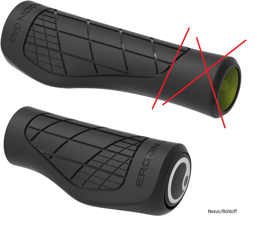

Mijn Canyon heeft een Rockshox Twistloc remote lock, dat werkt fijn maar daardoor ben je vrij beperkt in de handvaten keuze. Het linker handvat moet namelijk korter zijn; nexus lengte.
Afbeeldingslocatie: https://i.ibb.co/3cCN3SJ/Stuur.jpg
Ik ben een groot fan van de Ergon GA3 handvaten, die hebben een klein vleugeltje waardoor mijn polsen niet doorzakken. Nu zijn er 2 uitvoeringen van de Ergon GA3 handvaten te koop, de normale en een Nexus variant.
De Nexus variant is eigenlijk precies wat ik zoek maar het smalle handvat zit aan de verkeerde kant.. Rechts is kort en links is lang, terwijl de Twistloc links zit..
Nu heb ik als idee om 1x de Nexus uitvoering en 1x de normale uitvoering te kopen.
Bij de Nexus uitvoering kort ik de linkerkant in tot Nexus lengte. Omdat de montage bevestiging aan de buitenkant zit (boutje zit dus aan de buitenkant) kan ik denk ik het handvat nog wel gewoon vastzetten.
Bij de normale uitvoering gebruik ik alleen rechts.
Wat denken jullie hiervan, gaat dit werken of heeft iemand een beter idee? En hoe kan ik het handvat het beste zo mooi mogelijk inkorten :+

Is de GP1 dan misschien een idee? Die hebben ze namelijk ook in 2x Gripshift. Zit je nog steeds dat je 2 verschillende sets zou moeten kopen, maar je hoeft niet in te gaan korten.
Edit: Zie net dat dat vleugetje van de GA3 kleiner is als van de GP1

Een andere remotelock is ook nog een optie?
Als je zelf wilt inkorten (binnenste is hard kunststof, buiten rubber) zou ik eerst een ruwe cut maken met een stanleymes in het rubber. Dan met een ijzerzaagje de kunststof binnenhuls doorzagen. En dan tot slot met een goed scherp stanleymesje op je gemakje de boel netjes afwerken. De klemming zit op het uiteinde dus dit moet kunnen. Wat je wel even goed moet checken is of de diameters van de grip (na inkorten) en jouw twistlock wel een beetje overeenkomen. Anders houdt het alsnog niet lekker vast.

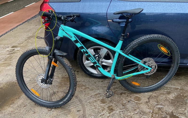

Ik ben in de markt voor een nieuwe MTB, ik zou gezien de nogal vlakke regio hier voor een hardtail gaan. Is ook wat lichter en minder onderhoud aan,
Ik zou wederom voor carbon gaan, zoals op de racer. Ik kom op 2 fietsen waartussen ik twijfel
- Trek procaliber 9.6 2022 (2300 euro), ik zie geen verschil met de 2023 die 2650 euro moet kosten
- Canyon Exceed CF6 (2400 euro)
Heb reeds een fiets van Trek en vind die wel goed, goede dealer ook die in de buurt zit. Dus dat zet deze op de lijst. De canyon lijkt wat beter afgemonteerd met betere velgen volgens mij. Maar het canyon servicepunt is heel ver. Al kan ik bepaalde zaken wel zelf (zoals afregelen derailleur), veel dingen kan ik niet.
Qua looks vind ik de trek wat mooier, maar is de canyon uitgesproken beter? Hoe verhouden de verende vorken zich, Het is een Rockshox Recon gold RL vs een Fox Rythm 32.
Note:
De Trek heb ik 2de hands gevonden,, van Augustus 2022 met 500km gereden. De fiets ziet er ook hagelnieuw uit, alles zit nog strak, tandwielen zien er goed uit, geen schade etc. Voor de juiste prijs is dat misschien wel een koopje, hij vraagt 2000, maar daar zal nog wel wat afkunnen.

Mooie fiets, zitten wel een paar dingen op die mij opvallen
Er zit een vreemde draai in je linker rem kabel
Je remmen zitten heel vreemd naar beneden? Misschien persoonlijke voorkeur maar kan mij niet voorstellen dat dat lekker rijd.
En wat cosmetische dingetjes >:)
Afbeeldingslocatie: https://tweakers.net/i/ETIcS1t4Td_T7KJ7ZXWdaNL9OEs=/800x/filters:strip_icc():strip_exif()/f/image/SnCFVCknjiutyHKxxkJXLhNW.jpg?f=fotoalbum_large

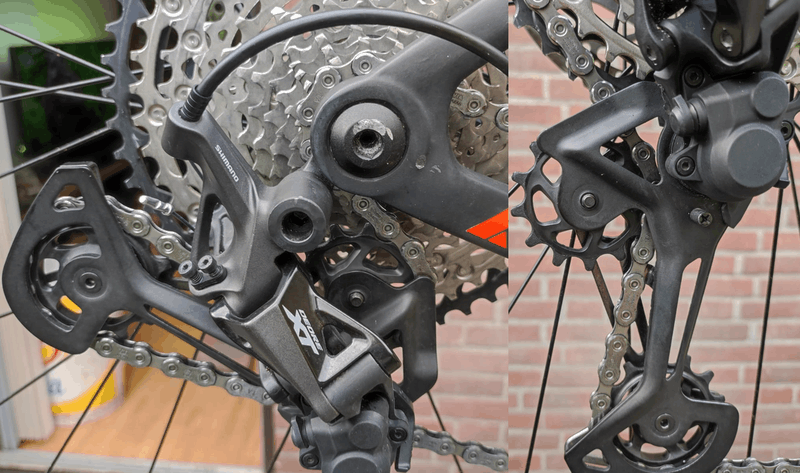

Is het normaal dat je ketting slap hangt in ruststand in de hoogste versnelling? Tijdens het trappen staat er wel spanning op, schakelen gaat prima. In de hoogste versnelling staat er geen spanning op de derailleurkabel. Fiets is 9 maanden oud (max. 1000 km mee gereden), kabel zal misschien iets uitgerekt zijn dus heb die wat aangespannen. Maar ketting blijft natuurlijk doorhangen.
Kwam erachter nadat ik de ketting er weer op had gelegd na een grondige schoonmaak (knarste nogal), of hij voor de schoonmaak ook al doorhing weet ik niet.
Afbeeldingslocatie: https://tweakers.net/i/s5B-ijYPVM-8RdxOCfM1GkjwEsY=/800x/filters:strip_icc():strip_exif()/f/image/5tcVjM1hS5Pn4yRUPyI09E5f.jpg?f=fotoalbum_large

Nee, dat hoort niet.
Als ik moet gokken is hij niet goed door je derailleurgehaald.
Of mogelijk staat je derailleurnog gelocked. iig een foto van je achterwiel/casette/derailleur zou helpen

Kan van alles zijn.
* ketting niet goed erop gelegd
* B tension
* etc..
Controleer tevens je ketting met kettingslijtage meter. Is deze nog goed?
Check de stappen eens zoals uitgelegd in onderstaande filmpje.

inderdaad niet OK, mijn toevoeging aan het lijstje mogelijke oorzaken:
- Freehub teveel weerstand
Testen: stilstaan en achteruit trappen, je moet met achteruit trappen gewoon de cassette achteruit kunnen draaien (freehub hoor je dan tikken, net zoals je benen stilhouden tijdens het rijden), alternatieve test: wiel eruit en voelen hoe soepel de cassette achteruit draait, met een slinger blijft ie niet eindeloos draaien, maar je moet wel even RRRrrrrrt horen zeg maar.
Oorzaak van teveel weerstand.. kan van alles zijn, verkeerde montage, steekas te strak, lagers verrot, pallen/rachet mechanisme verrot etc.
- Trapas / bb lagers teveel weerstand
Testen: ketting van je voorblad halen en een slinger aan je cranks geven, die moeten wel een paar rondjes maken
Oorzaak, meestal versleten lagers, kan best met 1000km, maar ook verkeerde montage, afhankelijk van het type bv de preload of de spacers
Ik heb dit zelf een keer gehad na het schoonmaken van mijn vorige hub, een hope pro 4, als bv die groene seal niet volledig in het gootje valt, dan heb je een hoop meer weerstand en kan je niet soepel achteruit trappen, of je benen stilhouden
Afbeeldingslocatie: https://tweakers.net/i/26w_RxOabZW826R4ZYV1LiHGrZA=/800x/filters:strip_exif()/f/image/sLqOBsBgObZRuKXipFQJ2YAT.png?f=fotoalbum_large

Lijkt me dat na 1000km je ketting nog niet zo gerekt kan zijn dat ie zo slap hangt.
De derailleurkabel heeft niets van doen met de spanning op de ketting in elk geval. En lukraak aan je kabelspanning draaien is ook niet altijd handig want dan schakelt het niet goed. Slaphangen van die kabel hoort in elk geval ook niet.
Er vanuit gaand dat de crank vrij ligt op deze foto, kan het ook niet de Bscrew, stroef draaiende body, derailleurwieltjes of ketting buitenom zijn.... Want dat trekt de kooi allemaal wel strak.
Dus OF de veer op de kooi gaat nog stroef, of wellicht was je ketting altijd al te lang. Dat zouden mijn 2 cents zijn.
Kan je hem met de hand wel strak zetten, dat ie dan ook zo blijft staan?

Denk dit is de winnaar.
Linksonder op de foto onder t canyon logo....das wel rare knik in de ketting. Lijkt of ketting om dwars geleider van de derrie kooi zit.
En anders een verkeerde route tussen de derrie wieltjes. Daar gaat t ook vaak mis.

Thx voor de reacties. Ketting, freehub en trapas zijn in orde. Volgens mij ligt de ketting er correct op:
Afbeeldingslocatie: https://tweakers.net/i/Lz6vyyrRgw5D1f7QEsPItXGr3a8=/800x/filters:strip_exif()/f/image/qxJcrrleOLLfR9KDO2mygRju.png?f=fotoalbum_large
Ik kon de ketting met de hand strak zetten, maar hij bleef niet staan. B-schroef 2 mm aangedraaid en nu blijft hij wel strak. Opgelost dus, alleen de versnellingen lopen nog niet helemaal lekker door dus nog even in de weer (derailleurkabel staat in hoogste versnelling nog steeds niet strak).
Afbeeldingslocatie: https://tweakers.net/i/0UoMmnk3jQxC9MtTpvGvmiYoOaE=/x800/filters:strip_exif()/f/image/ybdS3HrIuT8MCJQMb904qWSv.png?f=fotoalbum_large

@Thijskoman je weet dat je derailleur een markering heeft voor de juiste b-tension?
Afbeeldingslocatie: https://tweakers.net/i/H09nJQnmPBrdcKBWafA8a_-I8qk=/full-fit-in/4000x4000/filters:no_upscale():fill(white):strip_exif()/f/image/4Ntr8FGQGBvR6IEvqYB1tgf3.png?f=user_large
als je dat niet haalt, dan is:
- je ketting te lang
- zit je derailleur niet goed op je padje

@Prulleman Dat wist ik niet, ik heb hem nog strakker aangedraaid om hem in deze positie te krijgen.

Op basis van foto 1 denk ik nog altijd dat de ketting te lang is. Kooi gaat te ver naar achter op kleinste kransje, en op het grootste blad verwacht ik dat je kooi nog altijd ruimte heeft. (je moest er eigenlijk nog eentje verder schakelen maar dat ging wellicht niet omdat je ook de spanning van de derailleurkabel hebt opgehoogd?)
@Prulleman Goeie tip, deze markering kende ik nog niet. Meteen gecheckt, bij mij staat ie flush 8)

Nieuwere 12speed derries komen met een clutch die de veerspanning verhoogd. Controleer even of die goed staat (foto of video op youtube even opzoeken). Zou niet zoveel slack moeten veroorzaken maar niemand riep het en je moet het wel goed zetten.
Overigens kijk hoeveel weerstand je hebt met achteruit trappen of draaien van je hub.

djeck schreef op dinsdag 4 oktober 2022 @ 10:03:
@mithe laat bij de winkel even je remkabel inkorten. Deze is veel te lang met risico op haken, hoort gewoon niet. Remmen wat meer horizontaal en stel ze zo af dat je er met een wijsvinger bij kan. (Da's precies genoeg power voor hydraulische schijfremmen). Ook je shifter mag meer omlaag gedraaid worden.
Je hebt een dropper zie ik? Gebruikte je die bij de drop? Die geeft enorme mogelijkheden.
Die stickertjes idd.... Ik heb de fabrieksstickers van mijn beide scotts wel verwijderd, maar die winkelstickers zijn veel dunner, en ik ken de kleefkracht niet. Gaan die er een beetje netjes af? Nu heb ik een Mantel sticker en die kleurt wel redelijk bij de bike, maar toch...
Te lange kabels heb ik op mijn fietsen ook, maar hydr. remleidingen inkorten was me tot nu toe teveel werk, ik heb ze met zo'n dingetjes netter gebundeld.

Mistraller schreef op woensdag 5 oktober 2022 @ 11:16:
Laatst Mantel sticker verwijderd van fiets van mijn vrouw. Heb de haar föhn erbij gepakt. Warm maken en met plastic bande lichter zonder krassen eraf gekregen. (ook op een carbon frame)
Persoonlijk zou ik remleiding in korten. ziet er netter uit. Mijn Spectral ON kwam met iets te lange remleiding voor. In 10min tijd ingekort en quickbleed gedaan. Hield 20 a 30cm leiding over ;-)
