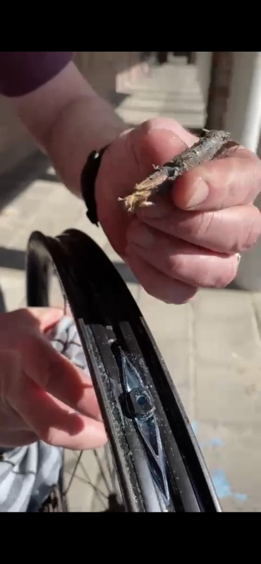

Nadat ik met veel pijn en moeite de reeds tubeless (maar lekke) band van het velg had gekregen zag ik waar het lek zat..
Een takje zo dik als een kleine pink zat gewoon nog strak in de velg..
Afbeeldingslocatie: https://tweakers.net/i/1X2FdAgpnAQYxpOosjfoXhW4Yh8=/x800/filters:strip_icc():strip_exif()/f/image/2hkcHRBKp4oz9iw4xEmESk4t.jpg?f=fotoalbum_large
Zo maar eens bellen met Hopmans want volgens mij moet er een nieuw wiel komen :(

Wat is het probleem met wiel dan? Ik zie het niet?

Ko.Kane schreef op donderdag 24 maart 2022 @ 16:01:
Op deze foto haal ik de tak uit het gat..

Ik ben bang dat dit echt alleen maar te fixen is met een compleet nieuwe fiets. Waar alleen maar betere onderdelen op zitten als de huidige. Het is echt de enige oplossing.
Net als @Ko.Kane zie ik niet wat er mis is met de velg maar misschien is er iets wat ik mis
Edit: Die 2e foto maakt dingen inderdaad een stuk duidelijker.

@D-Ed Is dat niet alleen door je velglint en stak het niet gewoon in je spaakgat vd velg? Ik zou het lint eerst even wegtrekken, voordat je onnodig stress hebt.

@D-Ed ik denk dat @Ko.Kane gelijk heeft.. een velg is meestal dubbelwandig, daarom steekt ie er in ieder geval niet aan de andere kant uit.
Maar is zou wel bijzonder zijn als een tak zich een gat weet te boren in een (aluminium?) velg.. heb wel eens foto's van spijkers gezien die zo door een velg staken, maar een tak is daar niet scherp/hard genoeg voor.
Maar de tak kan wel heel toevallig precies in een spaak gat zitten, door het velg lint/tape zie je die natuurlijk niet meer.
Afbeeldingslocatie: https://tweakers.net/i/TwqeAFWI4Aytq_iairtSQ3n24ks=/800x/filters:strip_exif()/f/image/wDwJpfGArT6IwrEQKZzvFaAd.png?f=fotoalbum_large
maar zoals in dit plaatje zitten de gaten zowel in de bovenste als onderste velg "laag". Als je goed kijken zie je het gat links boven, denk dat de tak daarin steekt.
(dit gat gebruik je om de spaak nippel in de binnenste rand te stoppen, en eventueel om de eerste paar slagen vaste te draaien met een nipple driver ( een soort schroevendraaier met een puntje, daarna stap je dan over op een spaaksleutel aan de vierkante kant).
Ook als de tak in zo'n gat zit, dan denk ik niet dat de velg beschadigd is..
Waar ik wel benieuwd naar ben, de tak is dus in zijn geheel door de buitenband gegaan en als het ware verdwenen -in- de band?

Ko.Kane schreef op donderdag 24 maart 2022 @ 16:08:
Thats a bingo!
Inderdaad met ligt paniek eerst hier naar de lokale specialist gegaan.. Die gaf inderdaad aan dat het velglint van Trek was dus hij rade mij aan eerst bij de winkel te raden te gaan waar ik hem had gekocht.. Mijn Trek heb ik in onderhoud bij een winkel die wat dichterbij ligt en die gaven aan gewoon even langs te komen om eerst even zelf een klein onderzoek te doen.
Lang verhaal kort, de tak was dus inderdaad in een spaakgat geschoten.. Paniek om niets dus inderdaad en Niels van 'Nr1 Bikeshop' in Rijen (de naam doet geen recht aan het kennis en service niveau van die winkel _/-\o_ ) heeft er meteen mijn nieuwe band op gelegd _/-\o_
Morgenvroeg staat m'n ritje op de planning O-)
En oja, @Prulleman
Klopt inderdaad, aan de buitenkant was het takje niet meer te zien..
Edit: Overigens is het geen aluminium wiel maar van carbon.. Dus toen ik op de Trek site een prijs van €529,- zag staan schrok ik wel even ja ;)

D-Ed schreef op donderdag 24 maart 2022 @ 17:20:
Dan was er nog minder reden tot paniek ;), Trek’s Carbon Care program geeft 2 jaar vervanging op carbon wielen. No questions asked, zolang je het wiel maar sloopt terwijl je fietste. Daarna heb je nog levenslang garantie.

-bolio- schreef op donderdag 24 maart 2022 @ 20:34:
Dat zijn van die dingen waar je in the heat of the moment net niet aan denkt maar inderdaad, wel top service mocht je het nodig hebben _/-\o_

Niet bij chain reaction, wat je ziet staan bij check out is wat het blijft. Vorig jaar daar ook gekocht en kwam niks extra's bij.
Afbeeldingslocatie: https://tweakers.net/i/kvGhZOi2rM7zNltn0-ybm5UFLIQ=/full-fit-in/4920x3264/filters:max_bytes(3145728):no_upscale():strip_icc():fill(white):strip_exif()/f/image/iQZR9CUEiqdOjitlBZyOyvaH.jpg?f=user_large
