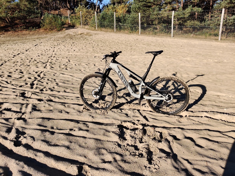

Ik heb er dik 9 uur voor in de auto gezeten deze week, maar ik heb de Neuron weer terug, yeah!
Afbeeldingslocatie: https://tweakers.net/i/2kl1ZMlTDQFi55H-mRsSnmJN1AY=/800x/filters:strip_icc():strip_exif()/f/image/Nh2ITyzeibBsGDfpYe5iyZ02.jpg?f=fotoalbum_large
Probleem is gevonden en kosteloos opgelost door Canyon, uit coulance. Er was inderdaad een bout losgelopen onder 1 van de kapjes (# 4 op de tekening hieronder). ( en inderdaad: aangezien dit onderdeel is van de maandelijkse check, valt dit buiten de garantie).
Afbeeldingslocatie: https://tweakers.net/i/Me1dzSz_EUjr3lZMUJde690g_NM=/800x/filters:strip_icc():strip_exif()/f/image/vrsvWTVYWn9Lzq1KSH40puFm.jpg?f=fotoalbum_large
Er was geen waarneembare schade aan constructie of schroefdraad, dus de boel is met nieuwe locktight weer in elkaar geschroeft. Waarschijnlijk omdat ik het probleem onmiddelijk opgemerkt heb.
Kapje vervangen voor een goeie 2e hands.

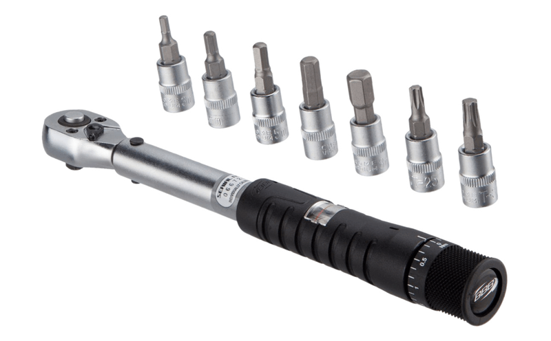

Eens goed nagevraagd wat nu de aanpak is om deze bouten regelmatig te kunnen controleren.
Hiervoor moet dus inderdaad de yoke van de rocker gehaald worden, door het loshalen van 2 bouten (#28 op de tekening). Probleem is dat deze bouten zo dicht op elkaar zitten dat geen van mijn moment sleutels hier tussen past om de boel weer op de juiste momenten aan te draaien bij montage.
Canyon medewerker gaf aan dat hier een zeer compacte momentsleutel voor wordt gebruikt door Canyon zelf.
Afbeeldingslocatie: https://tweakers.net/i/SrmyJ1kvbFWitlekfZ1tRuskwVI=/x800/filters:strip_icc():strip_exif()/f/image/owq1roudH6E10oadmWoZf0rG.jpg?f=fotoalbum_large
Die zet ik zelf even op de wishlist voor Sinterklaas :)
Blijft uiteindelijk de lak schade over. Deze is ontstaan doordat de losgelopen bout vanaf de binnenkant tegen de yoke aandrukte.
Morgen eens kijken hoe ik dit weer kan sealen zodat er geen vuil en water bij de barsten naar binnen komt.
Afbeeldingslocatie: https://tweakers.net/i/E041MyKgep0HoWc5WVQjiH9e8WU=/800x/filters:strip_icc():strip_exif()/f/image/B2uYJDCrSoWmMwhTMcrDRQnT.jpg?f=fotoalbum_large
Uiteindelijk blijk ik zitten met een gevoel van ontevredenheid; binnen een jaar 2x een defect aan een fiets van 3500 euro, waarbij ik hem in totaal al 6 weken kwijt ben geweest. Mijn vertrouwen is een beetje weg in dit merk, ondanks dat de fiets waanzinnig fijn is... hmmz Hoop dat dit het was en dat ik de komende tijd zonder problemen kan fietsen

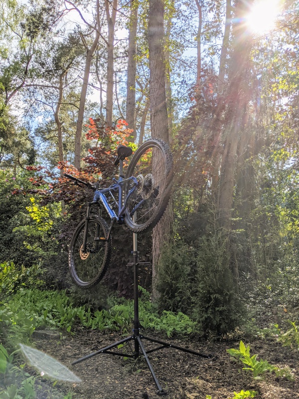

Voor het klussen aan mijn fiets heb ik een Parktool montagestandaard (deze).
Dacht dat deze ook van pas zou komen voor het afspuiten en schoonmaken van de fiets. En op zich kan dat ook wel, maar is wel een heel gedoe (groot ding, zwaar en zo, zeker als ik de fiets alleen maar even kort ga afspuiten).
Ik zet mijn fiets nu altijd tegen een boom in de tuin, maar aangezien er allemaal takken omheen hangen, is dit ook niet optimaal. Luxe probleem, snap ik :)
Ik zoek dus daarom iets handigers om mijn fiets even snel tegenaan te kunnen zetten, wat stabiel en makkelijk hanteerbaar is.
Hebben jullie hier iets handigs voor? Hoe doen jullie dit?

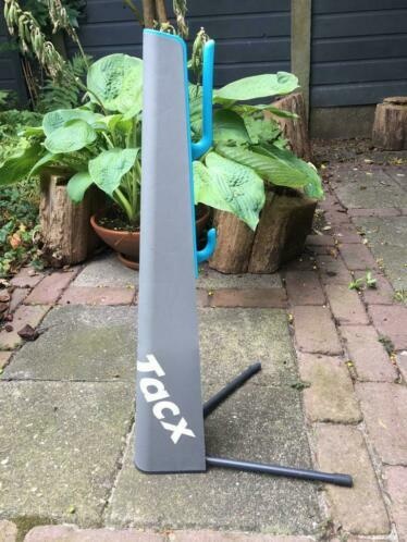

Ik kwam deze standaard tegen en dat lijkt wel handig te zijn en misschien wel de oplossing voor waar ik naar op zoek ben?

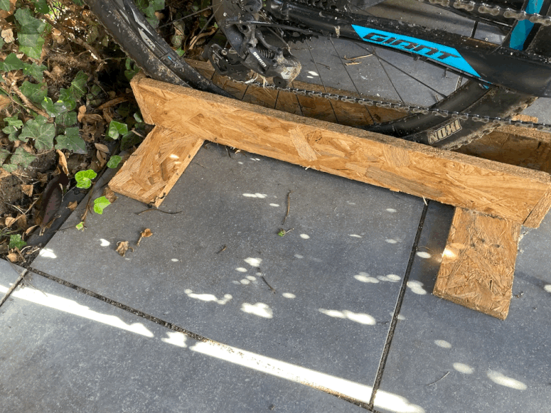

Van wat resthout heb ik dit gemaakt. Werkt prima en kostte me alleen wat tijd.

Die heb ik, is grotendeels van kunsstof. Overigens gebruik ik eigenlijk altijd de montagestandaard voor het afspuiten van de fiets (decathlon) , maar die is al wel aan het roesten

Paul! schreef op zondag 24 oktober 2021 @ 12:15:
Dat is inderdaad wel een leuke oplossing! Genoeg afvalhout hier! (behalve dat ik er dan twee zou moeten maken als ik 'm ook wil gebruiken voor mijn racefiets :)) Ik ga ook zoiets in elkaar knutselen en mocht het niet bevallen, dan is de eerste waar @NewbieNeo naar verwijst ook een goede en betaalbaar alternatief. De tweede kom je veel tegen en lijkt mij als 'displaystandaard' wellicht wel handig, maar als 'afspuitstandaard' juist niet toch? Dan zit dat brede stuk metaal in de weg op die plak waar je wilt spuiten. Tnx!

Zo, eerste ritje weer gehad. Dan zijn de perikelen van afgelopen week snel weer vergeten. Wat een dijk van een apparaat is het toch. Gisteren de barsten vlak geschuurd en in de matte blanke lak gezet.
Afbeeldingslocatie: https://tweakers.net/i/iJnsI5CC_v6GIxUzGa8oyQJ9xKk=/800x/filters:strip_icc():strip_exif()/f/image/E78G9wVOITTKGewAuHTGgZHr.jpg?f=fotoalbum_large
Nu eens op zoek naar een mini momentsleutel.
Tips welkom!

Galois schreef op zondag 24 oktober 2021 @ 12:33:
Je kunt ook een inzetstukje maken om hem smaller te maken. Of gewoon een extra plakje/wig ertussen plaatsen

Galois schreef op zondag 24 oktober 2021 @ 12:05:
Deze soortgelijke standaard als je al hebt, van de Lidl. Voor € 30 een keer gekocht.
Hier zal je mogelijk dezelfde bezwaren bij hebben als de standaard die je al hebt, maar ik vind het ideaal. Ook voor even snel schoon spuiten.
Afbeeldingslocatie: https://tweakers.net/i/GH6MRqdNsFvjXOtPW_009kHeIR4=/x800/filters:strip_icc():strip_exif()/f/image/V5JrxadhHfgOC6fKe2LwYkXA.jpg?f=fotoalbum_large

Jasper schreef op zondag 24 oktober 2021 @ 19:09:
Werkt prima. Voor het afspuiten zet ik ‘m meestal in de laatste stand.

ik heb ook de BBB en de bitjes zijn vrij lomp uitgevoerd:
Afbeeldingslocatie: https://tweakers.net/i/MrMETHEeADdFvzzeOeHwjwRZ3iM=/800x/filters:strip_exif()/f/image/lOzgfdREvrW8SyMdDNkoBVI4.png?f=fotoalbum_large
Maar ipv een compactere momentsleutel te kopen zou het geen optie zijn om een compacter bitje in de juiste maat te zoeken, dat moet toch ook te doen zijn..
(even gezocht, maar nog niks gevonden..)

Kluus schreef op donderdag 28 oktober 2021 @ 17:17:
Hmm op de foto lijkt die toch niet echt kleiner dan de vriendelijker geprijsde versies van pro en bbb maar schijn kan bedriegen natuurlijk.
Edit: oh wacht, die heeft een “vouwtje” driver, vandaar..
Yep, vrij uniek aspect van deze sleutel, die blijkbaar specifiek voor de bikeshop wordt geadverteerd.
Hoeft alleen maar een bitstiftje in, dus dan kom je goed op krappe plekken
Afbeeldingslocatie: https://www.weragereedschap.nl/5886-large_default/wera-25-25-nm-momentsleutel-a-6-click-torque-14-inbusbit-formaat-aandrijving.jpg
Ik ga eens speuren of ik soortgelijk iets voor minder kan vinden.

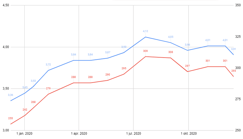

dit is mijn strava fitness grafiekje rond de tijd dat ik begon met indoor training:
Afbeeldingslocatie: https://tweakers.net/i/QaSrEABBTQvN8C1tT7Zd8Fr_GFU=/full-fit-in/4000x4000/filters:no_upscale():fill(white):strip_exif()/f/image/cnMkqED5thDyxLvsCKtsLnIK.png?f=user_large
het geel gemarkeerde stuk is de 1e 6 maanden van een TrainerRoad trainingsplan :)
ik weet niet precies hoe strava die data berekend, maar hier is ook concreet in FTP hoe snel je kan groeien als je met structured training begint:
Afbeeldingslocatie: https://tweakers.net/i/mWWy8cuA4ucLb79-Nac-lWIOilM=/800x/filters:strip_exif()/f/image/bcU5Y53IOckwJs9VV9GVn0IN.png?f=fotoalbum_large
(FTP van 255 naar 309 in een half jaar, dat scheelt ruim 1 minuut op een rondje Dorst)

Prulleman schreef op vrijdag 29 oktober 2021 @ 15:28:
Maar vooral gewoon meer en gerichter trainen,
Ik zeg niet dat structured training niets toevoegd, zeker bij een lager volume aan training, maar hierbij moet wel even de sidenote geplaatst worden dat jouw volume sinds je indoor structured training doet ook enorm omhoog is gegaan en veel concequenter door het gehele jaar, je bent dus ook gewoon veel meer gaan fietsen. ;)
  • Prulleman
  • Laatst online: 18:57
Kluus schreef op zaterdag 30 oktober 2021 @ 10:00:
True, maar een trainingsplan +indoor setup helpt ook erg met de consistentie. Verdeel makkelijker om 3-4 keer in de week daadwerkelijk te doen
