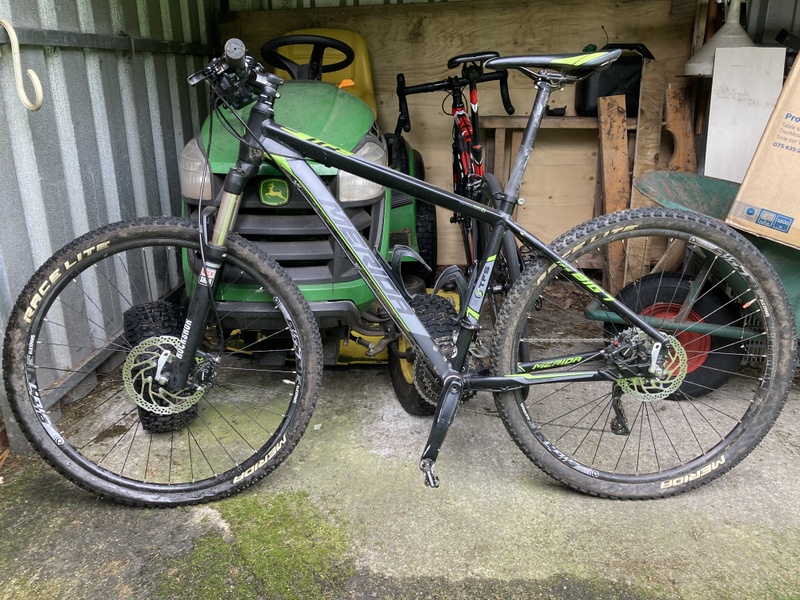

Waande me bijna in het buitenland. Conditioneel kon ik m’n maat prima volgen, wou alleen teveel op kracht omhoog en dan is mul zand en een klim voor mijn gevoel verticaal omhoog geen goede combinatie😂 tweede rondje had ik er veel meer gevoel bij en toen merkte ik wat je met strakker sturen kan doen. Kon stukken prima volgen zonder bij te trappen.
Meteen mijn eigen mtb maar eens uut de schuur getrokken bij m’n ouders. Staat al even stil maar op wat zachte bandjes na lijkt alles nog prima te functioneren. Model lijkt een [url https://www.merida.nl/mountainbike/big-seven-500/2014] Merida big seven tfs 500 /[/url], ooit eens tweedehands op de kop getikt :)

Jammer dat de huurfiets geen dropper had, denk dat je dat wel bevalt. Overigens prima fiets hoor, menigeen heeft voor een vergelijkbare fiets veel te veel geld neergelegd op marktplaats in de corona hype.

Vandaag mijn nieuwe vork en wielen geinstalleerd. Nu dus 29" met 150mm. Erg blij mee. Binnenkort eens goed aan de tand voelen.
Afbeeldingslocatie: https://tweakers.net/i/dxQhHOZj22NvnPqq9ayz3x9mLTc=/232x232/filters:strip_icc():strip_exif()/f/image/ifbpjK37vtUvaoF1v11aNtm5.jpg?f=fotoalbum_tileAfbeeldingslocatie: https://tweakers.net/i/RsaLv3gTV6GUKkbfPgHiuUp5Cy8=/232x232/filters:strip_icc():strip_exif()/f/image/11PMzYSn7OHD665BpPN9tK8a.jpg?f=fotoalbum_tileAfbeeldingslocatie: https://tweakers.net/i/DDZGOnLfYusTqD2x9L1QQGgWiWs=/232x232/filters:strip_icc():strip_exif()/f/image/h134d0FMbTggUgTNtOTUMovz.jpg?f=fotoalbum_tile
Afbeeldingslocatie: https://tweakers.net/i/RdSZmPvu5GpaxU4_uRh1rBNRT0A=/232x232/filters:strip_icc():strip_exif()/f/image/jIXjol2cGf6sVgHmJUa0QjMR.jpg?f=fotoalbum_tileAfbeeldingslocatie: https://tweakers.net/i/Bp8_tiyK9ziLBMoSEFeq6V01yt8=/232x232/filters:strip_icc():strip_exif()/f/image/krtACUBzFwUuQc8m8OfMDjvu.jpg?f=fotoalbum_tile
[ Voor 36% gewijzigd door Klitse op 04-08-2021 15:32 ]
