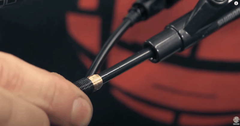

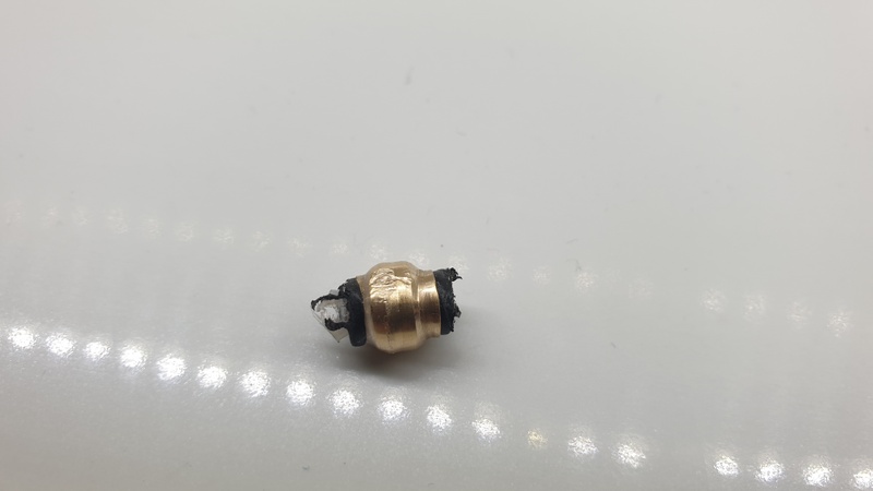

Lastig te zien misschien maar rondom is 'ie dus niet gelijkmatig uitgerekt (weet er ff geen ander woord voor). Let niet op de andere beschadigingen, heb een poging gedaan om de pin te behouden maar dat lukte niet dus ga beide weer vervangen.
Viel me overigens wel op dat de pin er erg makkelijk in ging, hoefde er niet op te slaan of zo. Kon 'm er gewoon met m'n vingers in duwen.
Ik denk te strak aangedraaid overigens, maar de olive moet toch veel meer vervormen dan dit?

denk dat je niet de olive maar de remslang er niet recht in had bij het aandraaien.

Hmm oké zal daar op letten :).

Heb je de juiste versie voor je leiding? Ik meen me te herinneren dan je toch echt wel even krachtig moet gebruiken voor de pin...
Check even de specs:
Prulleman in "Het grote mountainbike topic (deel 14)"
Er zijn 2 verschillende binnen diameter leidingen met hun eigen pin/olive

Ik heb beide liggen maar enkel de BH90 gebruikt, dat zou goed moeten zijn toch?

Bh90 is de kleinste diameter, dus de verschillende pinnen zouden moeilijk en heel moeilijk moeten gaan.. dus ik heb geen idee waarom het makkelijk ging bij jou

Morgen een nieuwe poging wagen, ik laat het je weten :)

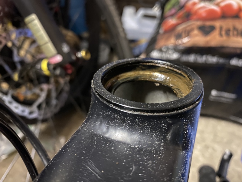

Iemand een idee welke lagers dit zijn?
MEne lijkt 38mm te zijn en de ander 51-52mm (gemeten op een template van de mantel). Het lijkt geen industrielager, in het frame lijken een soort cups te zitten. Het is een Giant Fathon uit 2017.
Afbeeldingslocatie: https://tweakers.net/i/kLyy1WRmPE2QarDC8t0Uxb7cfZM=/x800/filters:strip_icc():strip_exif()/f/image/m5u53lttRaCZHKNqGP8JU5tw.jpg?f=fotoalbum_large
Op internet zie ik vooral industrielagers maar geen idee wat dit precies is en wat er wel of niet in past.

Het lijkt dat de cups die er in zitten met een flensje op de framebuis liggen. Misschien kijk ik verkeerd hoor :)
Ah dank, het lijkt er op dat die cups die ik nog zie zitten dus bij her balhoofd horen. Ik heb er (nog) niet te hard op gemept, maar ze zouden los moeten kunnen.
Edit 2: foto van frame en cup:
Afbeeldingslocatie: https://tweakers.net/i/wNWQPkIRgOCzVJMANkySFddUVCQ=/800x/filters:strip_icc():strip_exif()/f/image/4QrkXUCdpMYiHTG3iFPcABWz.jpg?f=fotoalbum_large
[ Voor 94% gewijzigd door NoepZor op 30-05-2021 22:39 ]

Ik heb net de balhoofdlagercups uit het frame getikt en opgemeten met een template van Mantel. Ik heb het gedeelte gemeten wat in het frame valt, niet de flensdiametet. Ik kom dan op 52 buiten, 41 binnen en 8mm hoogte voor het onderste lager en 41,8 buiten, 30 binnen en 8mm hoogte voor het onderste lager. Voor de compleetheid nog een picca:
Afbeeldingslocatie: https://tweakers.net/i/R5PN-o7pGbNn03qNzeqqm0Vw5R8=/800x/filters:strip_icc():strip_exif()/f/image/Q3BVV28GyiosUlFLTMBxNu9j.jpg?f=fotoalbum_large
Iemand die op basis van deze info kan aangeven voor welk type ik moet kijken? Staat geen nummer oid op.

@NoepZor r: dan kan je toch op basis van deze gegevens het winkelwagentje vullen @ Mantel? Als je eenmaal weet welke nummers, kan je natuurlijk ook elders shoppen :)
Wat vooral belangrijk is, is de hoek...
Zelf heb ik 1 a 2 weken terug ook balhoofdlagers (preventief) vervangen. Even wat uitzoek werk, maar als je dan de nummers hebt, koud kunstje :)
  • NoepZor
  • Laatst online: 22-10 06:56
RR46 schreef op maandag 31 mei 2021 @ 14:11:
Ik had het nagevraagd via de facebook chat en daar kwamen ze met losse industrielagers aan. Die lagers die ik er uit heb gehaald zijn meer een soort cups met flens, waarin een lagerring. Is de vraag of dan die lagers daar in passen, of dat ik het hele zwikkie moet vervangen als geheel. Ik ga straks na werktijd even een schuifmaat scoren, dan weet ik de maatvoering wat zekerder dan via een A4tje met wat rondjes.
In het verleden wel lagers van m'n Fulcrum racefiets wielset vervangen en een keer de pressfit lagers van m'n bottom bracket van de MTB. Daar was het wel duidelijk(er) welk type lager er in moest :+

@Prulleman @GoldenSample
Nieuw setje BH90, nieuwe poging. Dit keer ging de pin er wel wat stroever in, kon 'm er desondanks zelf op enkele mm's na wel indrukken. Laatste stukje met rubberen hamer gedaan. De olive niet direct op het uiteinde gezet maar gewoon verderop de remleiding en vervolgens met de schroefdraad mee geduwd als het ware (daarbij opgelet dat de leiding recht in de hendel ging en aangeduwd in het begin).
Zo zeg maar;
Afbeeldingslocatie: https://tweakers.net/i/-xCsqXYToMcNophHyy_V52kGLwc=/800x/filters:strip_exif()/f/image/Z3Az3ZQtqOapuQto7BkeGo0M.png?f=fotoalbum_large
( source: YouTube: How To Shorten Your Disc Brake Hoses | Mountain Bike Maintenance )
Vervolgens vastgedraaid natuurlijk, en dat voelde een stuk beter dan voorheen (toen leek 'ie ook te slippen) maar het blijft afwachten denk ik. Morgen kijken en voelen tijdens een rit...
Meteen ook maar weer de achterblokjes vervangen (en de remschijven gereinigd) want ik denk dat ik daar olie op had geknoeid de vorige keer.

zal wel goedkomen denk ik. Als je het voor de rit nog wilt checken kan je het beste even het kapje opzij schuiven, goed schoon/droog deppen met keukenrol, en dan gewoon echt hard knijpen in je rem. zonder knijpen staat er natuurlijk geen druk op, maar als je goed hard knijpt dan merk je snel genoeg of alle olie er goed in blijft

In het kader van meten = weten: meet niet met een A4’tje.
Onderste grote lager is uitwendig 56, inwendig 40. De kleine is 44 om 28,6mm. Dan kom ik op bijv volgend balhoofdstel uit:
https://www.mantel.com/fsa-orbit-15-zs-balhoofdstel
Die lijkt er in ieder geval qua vorm verdacht veel op. Denk dat ik het helder heb :)

Je hebt het intussen gevonden, maar je hebt inderdaad een ZS44/28.6 ZS 56/30 nodig.
Een nuttige link vind ikzelf: https://www.parktool.com/...set-identification-system
Iedereen klaagt graag over trapasstandaarden, maar ik vind die kopseries toch nog een stukje ingewikkelder. Zeker ook omdat bij IS echt niet alles zomaar past wat wel zou moeten door verschillen in dikte van lagers etc.

Onder een ZS56/30 lijkt me sterk, tenzij het om een rechte voorvork gaat, maar dan zou er niet zo'n enorme tapered headtube op zitten. Een ZS56/40 lijkt mij aannemelijker.
Unix doesn't prevent a user from doing stupid things, because that would necessarily prevent them from doing brilliant things.
while true ; do echo -n "bla" ; sleep 1 ; done
  • bas-r
  • Laatst online: 11:11
Demo schreef op dinsdag 1 juni 2021 @ 11:32:
Lijkt me om dezelfde reden inderdaad niet logisch.
Heb je hier al gekeken?
https://www.giantbikespar...er.php?type=headset&year=
In 2017 staat er geen Fathom bij, maar wel 2018, 2019. Dan nog even achterhalen of die dezelfde headset heeft.
ZS56/39.8 lijkt de juiste

Hehe ok ok, goede upgrade! :Y BB van het weekend vervangen, was al aardig smerig en roestig van binnen na een paar maanden. Hudige DUB BB voelt in ieder een stuk duurzamer.
Die van mij is ook van februari en ook met Rockshox vork. Hoor jij ook gepiep als je voorkant naar beneden duwt? Misschien heb je dat altijd wel coil vering. Denk dat de volgende upgrade een nieuwe fiets wordt :Y) met in ieder geval tapered headtube, boost spacing, geen 27,2mm seattube zodat je wat meer keuze hebt voor een dropper. Voorlopig lekker kijken kijken, niet kopen en meer kilometers in de benen krijgen :)
[ Voor 8% gewijzigd door SnakeDoc88 op 03-06-2021 11:18 ]

Ik ben wel benieuwd naar jouw BB upgrade. Hoe je dat aanpakt en wat je voor materiaal gebruikt.
Toen ik de fiets kreeg vond ik het nl. direct opvallen dat de BB niet erg gesloten overkomt. En dat zou ik juist bij een MTB die water en modder tegenkomt verwachten. De DUB BB's zien er voor mij robuuster uit, maar moet je dan niet meer vervangen?

magic_nl schreef op donderdag 3 juni 2021 @ 11:54:
Mijn crank was krom door een schuivertje, dus die moest ik sowieso vervangen. Wilde af van Powerspline (?) met 2 losse cranks. Dus deze en deze besteld. Kwestie van oude BB eruit, nieuwe erin met juiste spacers en crank erin. Allemaal netjes schoongemaakt en gesmeerd natuurlijk. Fluitje van een cent en ik verwacht dat er op deze manier een stuk minder zand/modder/rotzooi tussen komt. Of het ook echt robuuster is, moet zich nog bewijzen in de praktijk maar het voelt goed in ieder geval!
