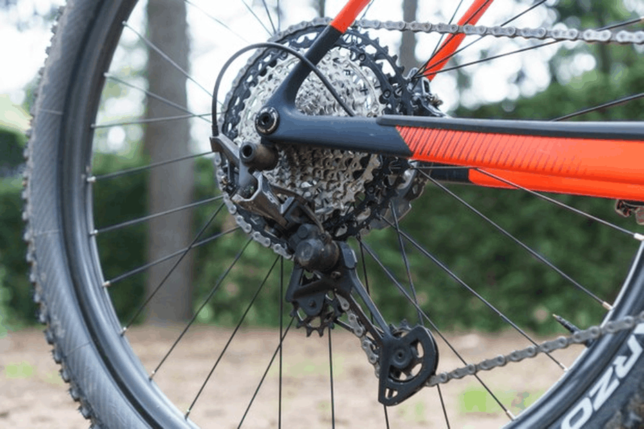

Ik had al aan de kabels gedraaid. ik zal is kijken naar het padje
Zou dat echt kunnen na nog geen 100 KM?

@chimera2 als de fiets na 0 km een tik tegen de derailleur heeft gehad, dan is dat zeker mogelijk, ook kan het gewoon -af fabriek- al niet 100% recht zijn..
na 100km is de kabelspanning overigens wel een potentiële kandidaat (beetje rek bij een nieuwe kabel)

Nu ik toch een beetje mn derailleur aan het bestuderen was kwam ik nog iets geks tegen :P
Ik heb dus een gloednieuwe Cube (2 mnd oud), met 12 spd Deore XT derailleur en een 10-51 cassette.
Volgens de PDF handleiding zou de B-tension screw/gap zodanig afgesteld moeten zijn dat het puntje van het grootste tandwiel gelijk staat met de markering aan de achterkant van de derailleur, bij het bovenste jockey wheel.
Maarrr, zelfs met de B-tension schroef eruit blijft hij nog boven die markering zitten. Het schakelt verder goed maar vind het toch gek. Na wat Googlen las ik dat een te korte ketting dit kan veroorzaken, maar ik kan me toch niet voorstellen dat een nieuwe fiets af-fabriek een te korte ketting heeft?
  • Prulleman

Lensent schreef op vrijdag 23 april 2021 @ 11:35:
maak eens een foto met de ketting op de 51, van de zijkant om de stand van de kooi te zien en van van de andere kant voor het alignment streepje
maar draai je ook niet de verkeerde kant op, als je de b schroef eruit draait komt de pully dichter op de cassette, als je em erin draait komt de pully verder van de cassette, dus met de schroef er helemaal uit, zit de boel gewoon dicht (te dicht) op elkaar..
(zo hoort ie overigens:
Afbeeldingslocatie: https://tweakers.net/i/MXXh92CUH2iyvz8wBldKZfw4qag=/full-fit-in/4000x4000/filters:no_upscale():fill(white):strip_exif()/f/image/RNlJ3Q3JnHSh4LhJV9ELeP16.png?f=user_large)

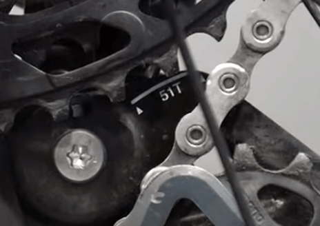

Prulleman schreef op vrijdag 23 april 2021 @ 12:13:
[Afbeelding])
Afbeeldingslocatie: https://i.ibb.co/JFvgPW5/IMG-20210423-125827246.jpg
Afbeeldingslocatie: https://i.ibb.co/GtCzFqc/IMG-20210423-125847424.jpg
Nu kun je je natuurlijk afvragen hoe boeiend het verschil uberhaupt is, maar vond het een beetje gek opvallend.
Alsof er een link te weinig in de ketting zit ofzo. Af-fabriek... 8)7

@Lensent en foto zoals deze:
Afbeeldingslocatie: https://tweakers.net/i/gLvK9XKaQmQHH7f6TjxhjQxHsdg=/full-fit-in/4000x4000/filters:no_upscale():fill(white):strip_exif()/f/image/vpM3tpuF6BVjiCCe5aWifOXE.png?f=user_large
(liefst nog wat rechter van de zijkant)
dan is te zien hoe strak de kooi staat in de 51T... aan de stand van het streepje te zien zou je weleens gelijk kunnen hebben over de ketting lengte.. in mijn plaatje in de vorige post loopt het streepje meer gelijk met de ronding van de 51T, bij jou lijkt ie verder gekanteld (en dus misschien de kooi te ver doorgetrokken door een korte ketting)

Prulleman schreef op vrijdag 23 april 2021 @ 13:11:
Afbeeldingslocatie: https://i.ibb.co/0JNm1gd/IMG-20210423-131611648.jpg
  • Prulleman
  • Laatst online: 01:16
@Lensent hmm dat ziet er eigenlijk ook wel OK uit..
kan je na het uitdraaien van de b schroeg de derailler met de hand dichterbij duwen? zo ja, wat gebeurt er nadat je wat heen en weer schakelt?
Strava
  • Lensent
  • Registratie: Mei 2015
  • Laatst online: 16-08 22:27
Prulleman schreef op vrijdag 23 april 2021 @ 13:21:
Derailleur kan sowieso nog heel stuk naar voren bewegen (stuk met onderste jockey wiel) ongeacht de stand van de schroef.
Misschien is dit iets wat ik bij de eerste onderhoudsbeurt eens ff moet aankaarten.

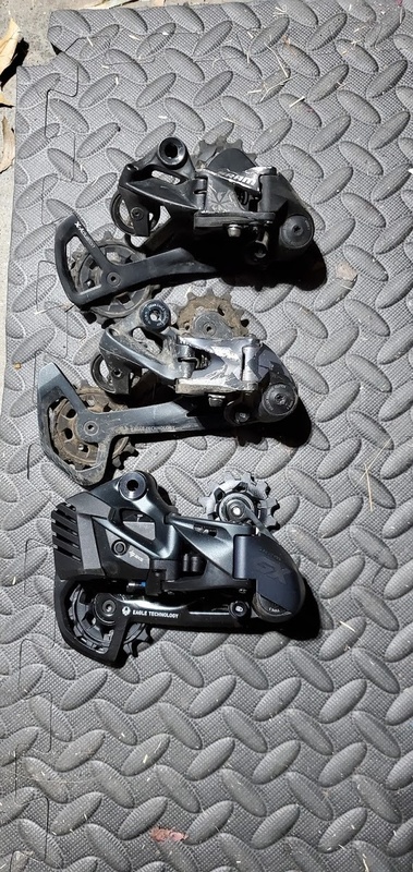

Van de week de GX AXS set geinstalleerd: werkt prettig, maar zeker wel zwaarder dan de X01.
Afbeeldingslocatie: https://tweakers.net/i/iohNrW2aN84QpwVzcKbMnHOcQW4=/x800/filters:strip_icc():strip_exif()/f/image/qeCSFzhflGApqjlafNwlqU6X.jpg?f=fotoalbum_small
Vind met name de Overload Clutch een prettig feature gezien de hoeveelheid rock gardens hier, maar moet wel zeggen dat die controller erg gevoelig is; een gevalletje van handpositie iets aanpassen. Het interessante is dat je nu ook kun shiften met je wijsvinger, en niet alleen met je duim.
