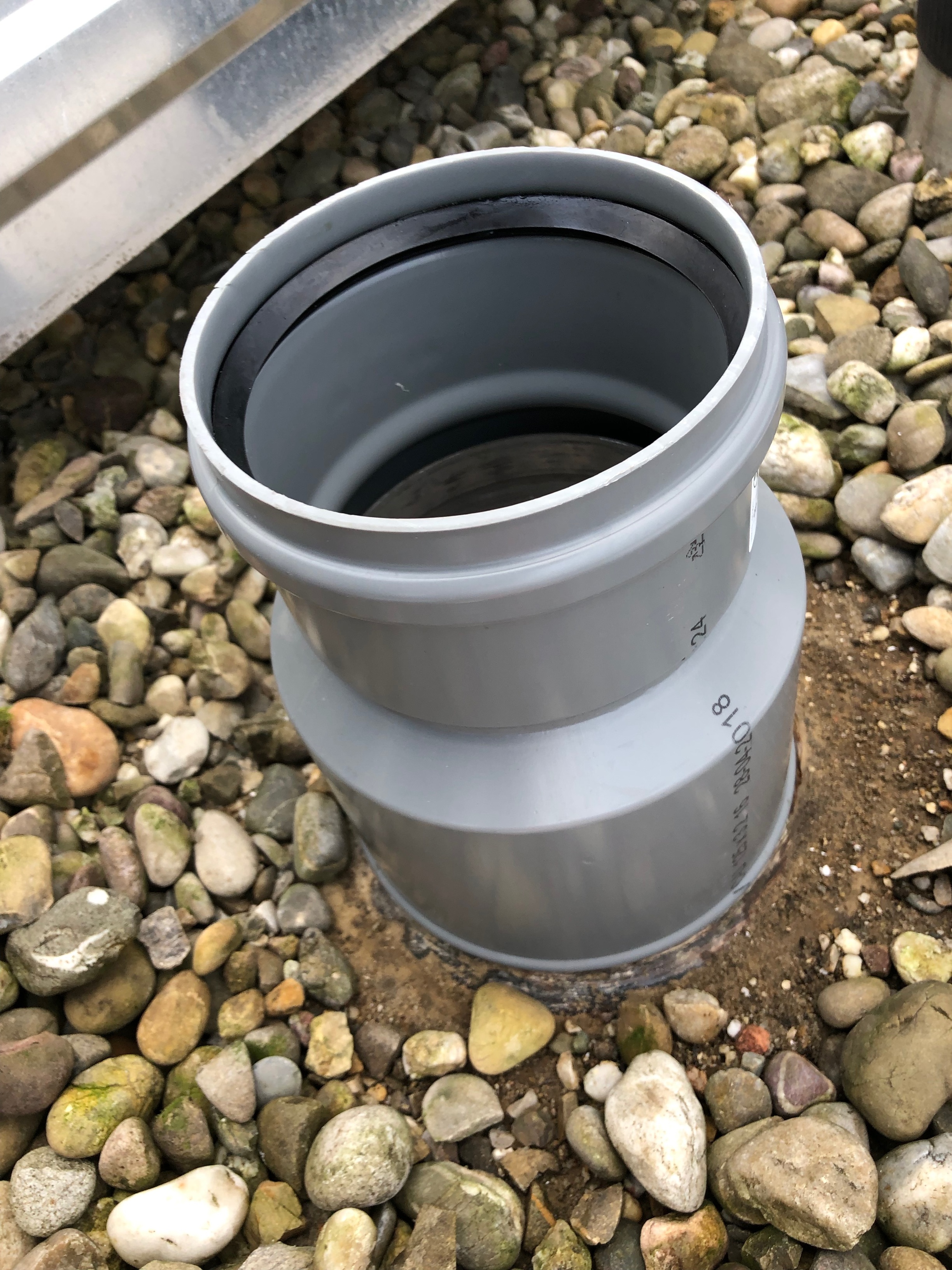

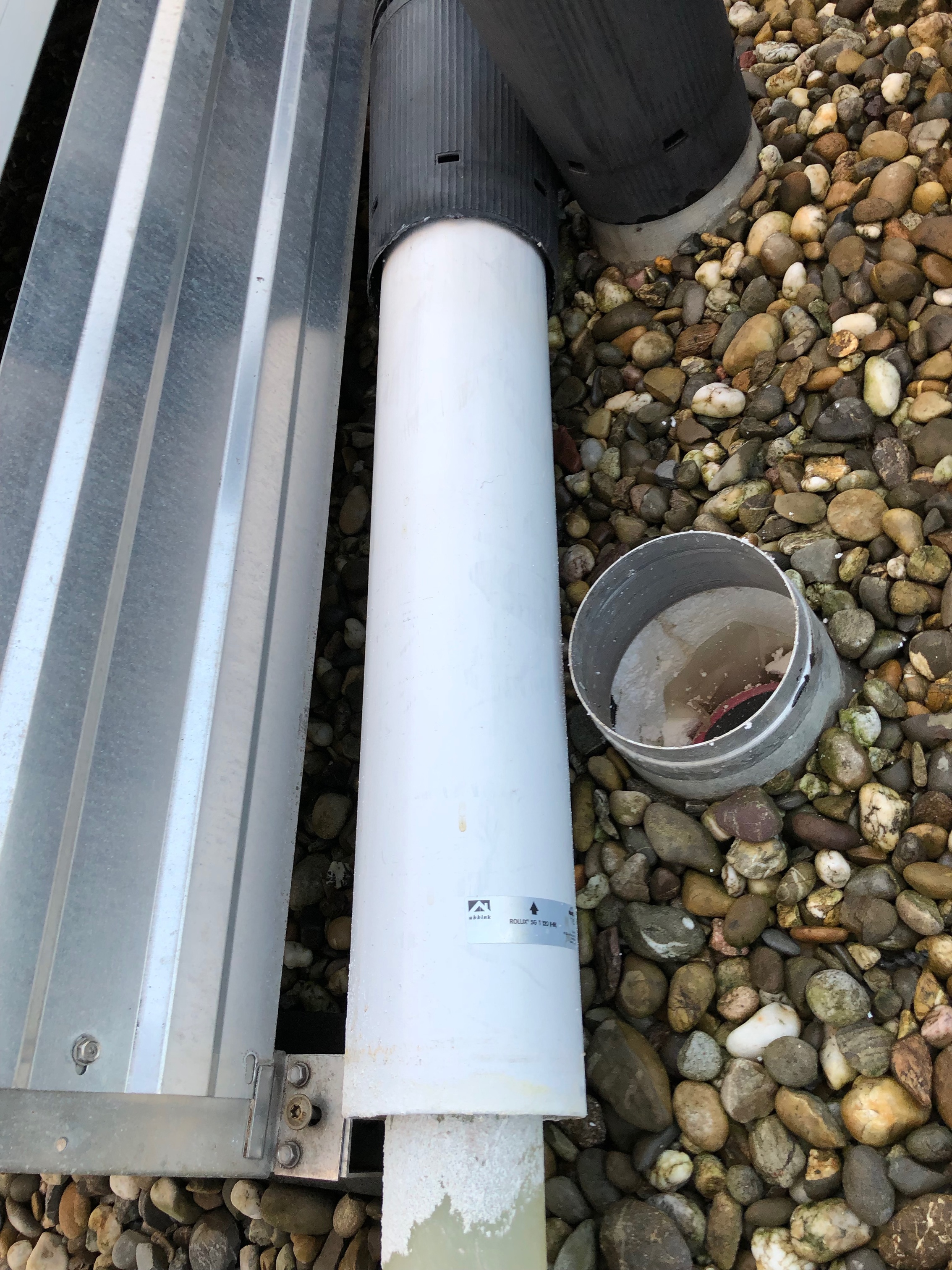

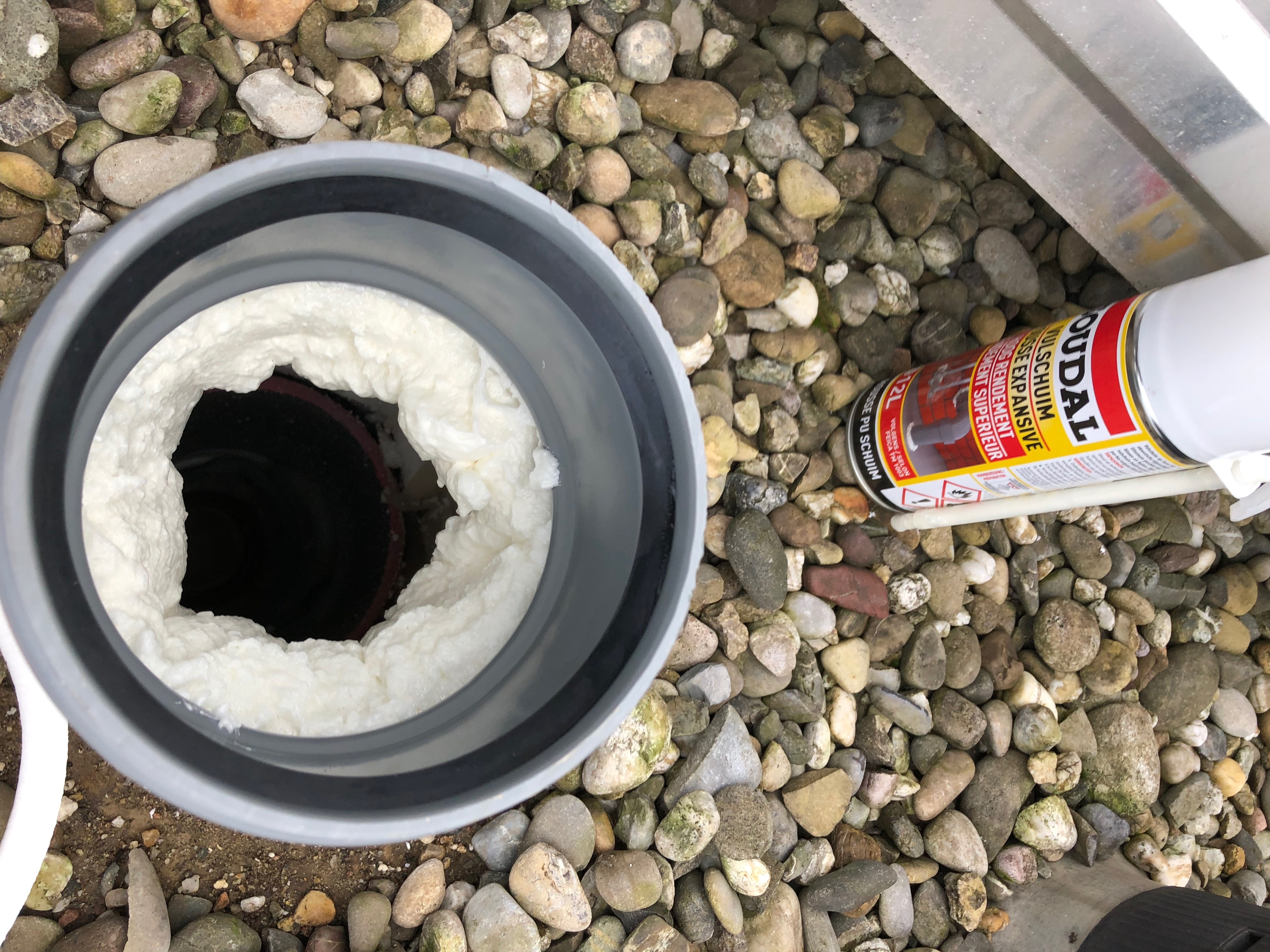

Voor de dakdoorvoer heb ik onderstaande gebruikt. DIt was nodig omdat het een 130mm doorvoer betreft van Ubbink (Rookgasafvoer van mijn voormalige CV installatie).
  • Overgangsstuk van pvc naar gietijzer, PVC, 125 x 157 mm
  • 3x PVC 45 graden bocht 125mm
  • Busje purschuim (om de ruimte tussen het PVC stuk en de dakdoorvoer op te vullen)[\li]
  • Dikke tochtstrip om de overgang van 157 -> 130 mm te overbruggen en te voorkomen dat de pur er onderuitkwam
Ziet er zo uit:
Afbeeldingslocatie: https://tweakers.net/ext/f/JgdPndsgMRRCV184viWRQkSq/medium.jpg
Hieronder zie je aan de binnenkant een kier tussen PVC en Alu dakdoorvoer:
Afbeeldingslocatie: https://tweakers.net/ext/f/m0fCOZCynIVSzuT9VCUVZg0i/medium.jpg
Na het uitharden zat het muurvast! Natuurlijk netjes weggesneden en vervolgens de 45 graden bochten er in geschoven.
Afbeeldingslocatie: https://tweakers.net/ext/f/CHlSiq7jLexc2uJ0fYJ2SGzh/medium.jpg
