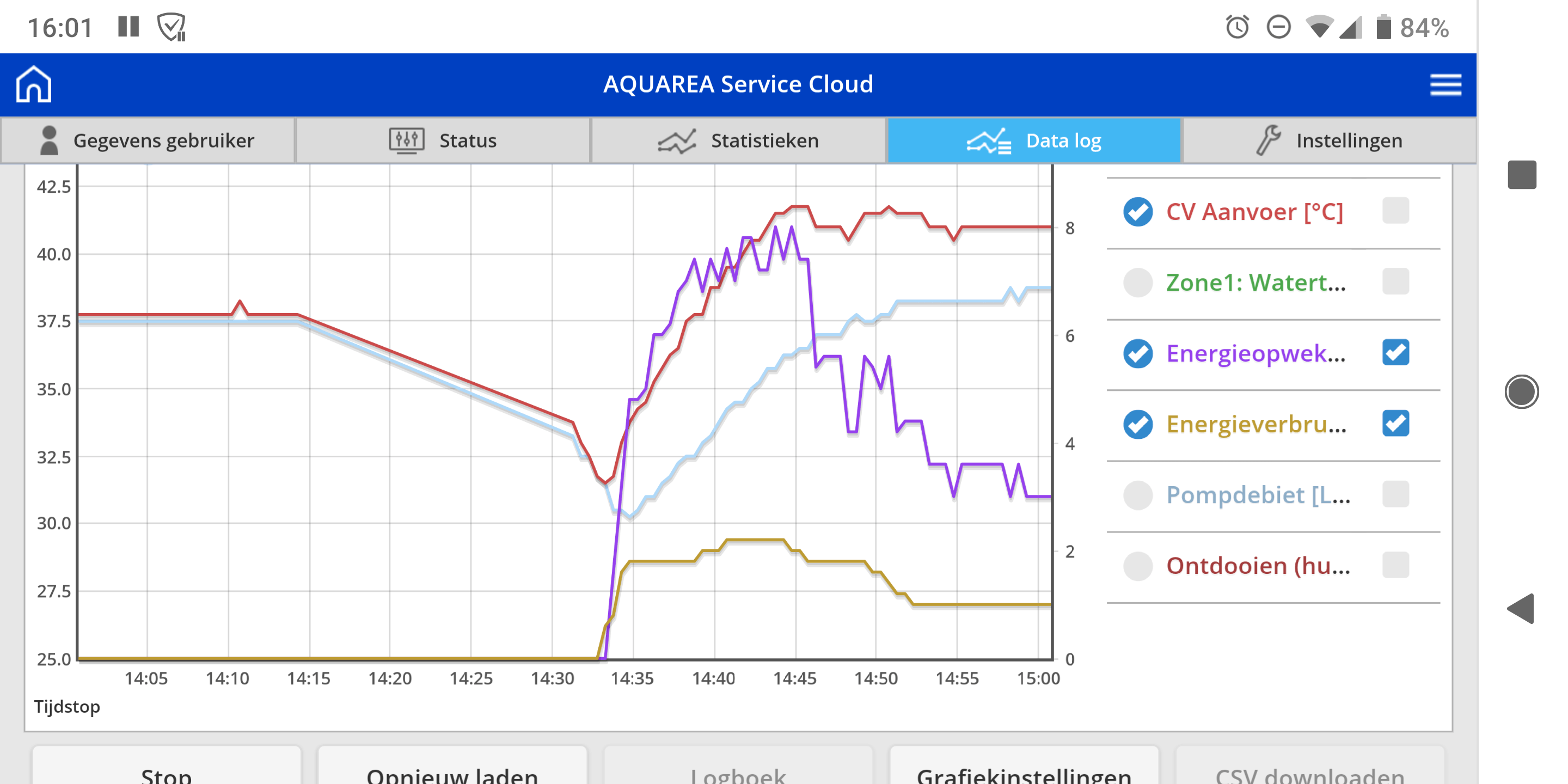

Kan de 5 kW H-serie verder terug moduleren dan de 7 kW, of zijn de warmtepompen qua hardware allemaal gelijk?
WH-MDC05H3E5
WH-MDC07H3E5
WH-MDC09H3E5
Zoek de verschillen ;)
Dit om een boiler met kleine spiraal snel op te kunnen warmen, maar tevens ver genoeg terug te kunnen moduleren. Best of both worlds zeg maar...
[ Voor 29% gewijzigd door Dre op 31-12-2018 16:31 ]

Dre schreef op maandag 31 december 2018 @ 16:23:
WH-MDC05H3E5
WH-MDC07H3E5
WH-MDC09H3E5
Ik heb de 7kw en het laagste wat hij bij mij haalt is 500watt.
Volgens mijn kan de 5kw terug moduleren tot 250watt, bevestiging zal hier zo wel komen :-)

Lurge schreef op maandag 31 december 2018 @ 15:48:
Ik heb die ook, ik haal de data uit de service cloud (dus eerst naar panasonic, dan via node-red ophalen en wegschrijven naar domoticz / influx / grafana).
Als je wilt kan ik het wel met je delen.
Ik meen het altijd in de manual gelezen te hebben.
Alleen @Lurge Is het maximale wat je eruit zichtbaar in grafana? :?
Of kun je ook nog wat schakelen? Shift bijv.?
COP uitlezen?
Verbruik?
Als dat het kan... Ga ik er toch over nadenken...
Is hij simpel aan te sluiten?[ wifi of lan snap ik, maar aan de pomp ? ]

  • Lurge
Lurge
ActueleWind
Dylantje2 schreef op maandag 31 december 2018 @ 17:06:
COP uitlezen?
Verbruik?
Aansluiten van de wifi unit is simpel, 1 stekkertje op de printplaat. Daarna via WPS verbinden met je netwerk. Ik denk dat je verbruik en opwekking (en daarmee ook COP) kan uitlezen. Dat heb ik nu niet. Wat je wel hebt is debiet en aanvoer en retour. Als je dan los nog het stroom verbruik monitort kan je de COP door Domoticz laten uitrekenen toch?
De huidige ruimte temp en de ingestelde temp kan je ook monitoren. Bij watertemp is dit geloof ik de ruimte temp en de shift.
Zoek de screenshots even een paar pagina's terug van de service cloud. Dan kan je zien wat je (in theorie) kan monitoren.
ActueleWind

  • Dylantje2
  • Laatst online: 19-09 17:26
Dylantje2
sorry Bricklayere here :-)
Lurge schreef op maandag 31 december 2018 @ 17:16:
Uhm ja die printscreens heb ik gezien...
Alleen wat is er werkzaam in Domoticz is mijn ding..
Want als dat gaat/kan gebeuren [ ik kan het niet maar toch ] lijkt me prachtig!!
Alles wat in het display kan in domoticz _/-\o_ _/-\o_
Toch niet voor niets gewacht op de H, mooiere modulatie, beter managment lijkt het op, en een opensource besturing..

  • t.oswald
  • Laatst online: 29-03 20:12
Dylantje2 schreef op maandag 31 december 2018 @ 18:35:
Soms lijkt het leuk dat er weer en jaar voorbij is.
@jeroenvervuren
Uhm zo helder was het niet op mij gericht toch
Maar ik heb hem wel eens net boven de 200 gezien..
Ik sta op war..
Alleen krijg je dan dezelfde cijfers te zien die nu op de afstandsbediening getoverd worden en daar weten we van dat die voor geen meter kloppen. Vandaag weer een COP van 20 bij een verbruik van 3,4 kWh. Doei!
WH-MDC05H3E5, 5600 Wp zonnepanelen, 2 infrarood bad- en werkkamer, SWW Auer Edel water 100L, Daikin 2MXM50M9 airco met FTXM35N en FTXM20N
  • Dylantje2
Dylantje2
t.oswald schreef op maandag 31 december 2018 @ 20:33:
Maar als de shift werkt.... _/-\o_ _/-\o_ _/-\o_
En freq en pomp

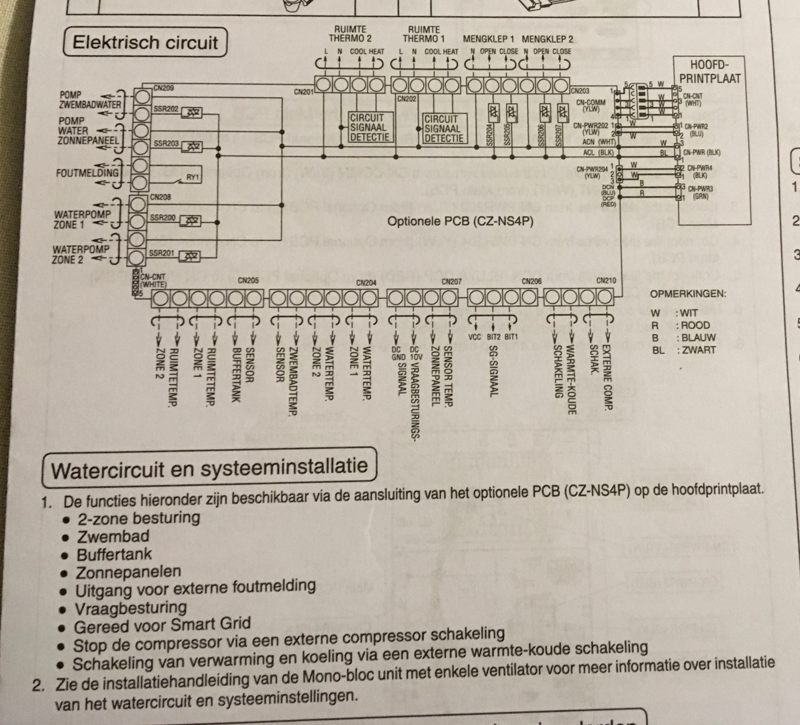

Heeft er iemand al de print CZ-NS4P en werkt met het externe 0-10 volt signaal ?
Dan zou je met domotica de regeling van de Pana over kunnen nemen....

  • pleio65
  • Laatst online: 21-09 21:19
Cees-JanH schreef op donderdag 3 januari 2019 @ 12:10:
Ik heb de print. Ik zie een SG (smartgrid signal) en vraagbesturing aansluiting. Er staat 10 Volt bij vermeld.
Pcb
[ Voor 31% gewijzigd door pleio65 op 03-01-2019 21:19 ]

  • Cees-JanH
  • Laatst online: 02-09 23:01
pleio65 schreef op donderdag 3 januari 2019 @ 17:15:
[Afbeelding: Pcb]
Het smart grid is voor de toekomst, wordt door energieleverancier aangestuurd.
De 0-10 V aansluiting zou een externe sturing zijn om het opgewekte vermogen van de warmtepomp traploos te regelen. Dan kun je dus extern WAR en thermostaat regeling combineren.
Dit omdat de Pana in vrij forse sprongen meet/corrigeert ?
  • pleio65
Cees-JanH schreef op donderdag 3 januari 2019 @ 21:38:
Er valt nog wat te tunen dus.

De mijn zit na 20 minuten al op 1kw :P COP zit rond de 3,8 volgens mij, heel december was 3,6.
En ik heb op 1200m3/uur een dT van 2 tot 2,5. Mijn radiatoren lijken het grootste deel van de flow meteen weer terug te sturen (aanvoer en afvoer aan dezelfde kant) terwijl het andere uiteinde niet voldoende warm wordt. De badkamer radiator doet 200m3/uur tegen een dT van amper 1 dus die is sowieso een probleem :D
