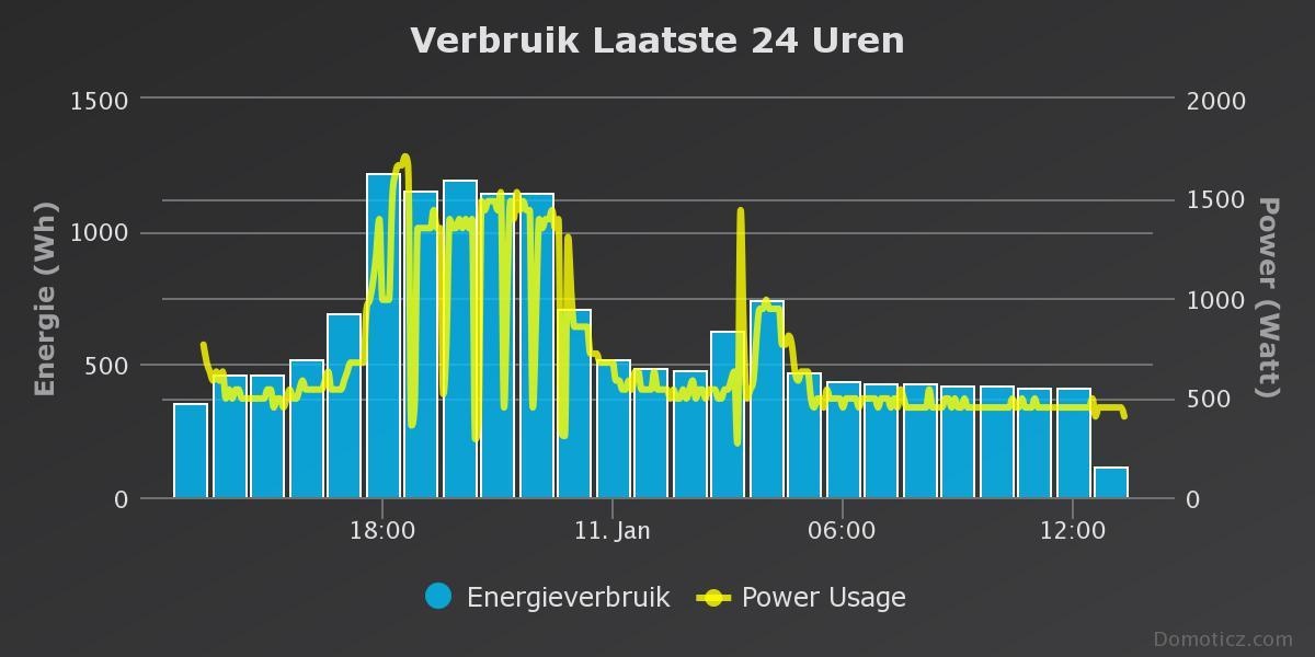

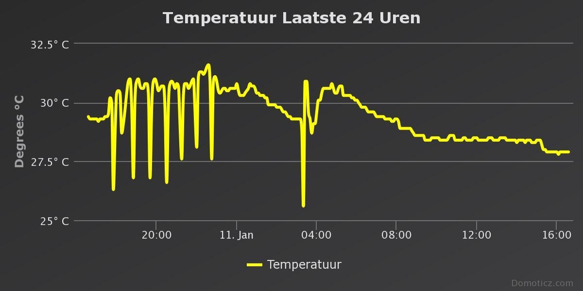

@mfjnab
Hier gaat die in een soort defrost cyclus. Oorzaak defrost is temperatuur ivm luchtvochtigheid zoals @t.oswald al schreef. Bij echte kou is de luchtvochtigheid laag en heb je minder defrosts. Niemand wordt blij van een defrost. Zoals in de grafiek is te zien gaat de WP na de defrost tijdelijk meer vermogen leveren. Voor mij hoeft dat niet en mag die eigenlijk weer rustig doorpruttelen.
Defrost
Defrost temp
[ Voor 6% gewijzigd door pleio65 op 11-01-2019 16:38 ]

  • t.oswald
  • Laatst online: 29-03 20:12
pleio65 schreef op vrijdag 11 januari 2019 @ 13:38:
@mfjnab
[Afbeelding: Defrost]
[Afbeelding: Defrost temp]
Dan is het bij jou nog best koud geweest vannacht. Waar zit je? Hier in Z-H alleen de nacht van woensdag op donderdag een paar defrosts gehad. Donderdag laat ging de Tb alweer stijgen. Heb voor het naar bed gaan zelfs -1 compensatie op de WAR watertemperatuur gezet, anders gaat de WP bij een graad of 8 Tb de kamer een halve graad te hoog maken. Verder hoef ik aan de stooklijn niets te veranderen. Weet natuurlijk nog niet wat het bij -5 en lager wordt. Dan misschien juist +1 compensatie. Eigenlijk gebruik ik die compensatie een beetje als “kamerthermostaat”.

Ik heb denk ik wel een relatief zware WP met 12kw terwijl ik maar 1500m3 verstookt. Ik probeer het aantal stops wel te voorkomen en heb relatief weinig defrosts gezien vanaf nov. (in Friesland) Ik had wel eerder start/stop problemen toen ik op 28gr probeerde te stoken bij 7+ buitentemp. Toen kon de machine zijn warmte niet kwijt (min vermogen is 600w) en ging hij elke 30 min even uit en bijna meteen weer aan. Iets hogere Ta (30gr) loste dat op. Ik zit nu op zo'n 6 stops per dag gemiddeld incl een voor warm water. Machine draait 15 uur per dag...
  • mfjnab
  • Laatst online: 14-08-2025
@mfjnab
Ik had ze zelf nog niet gezien in Drachten in Jan. Heb even gechecked, en de Tb moet echt onder de 1gr liggen icm vochtig weer voordat ik er last van krijg (bv 15 Dec en 24 Nov) dan zie ik ongeveer 1 defrost per uur..
