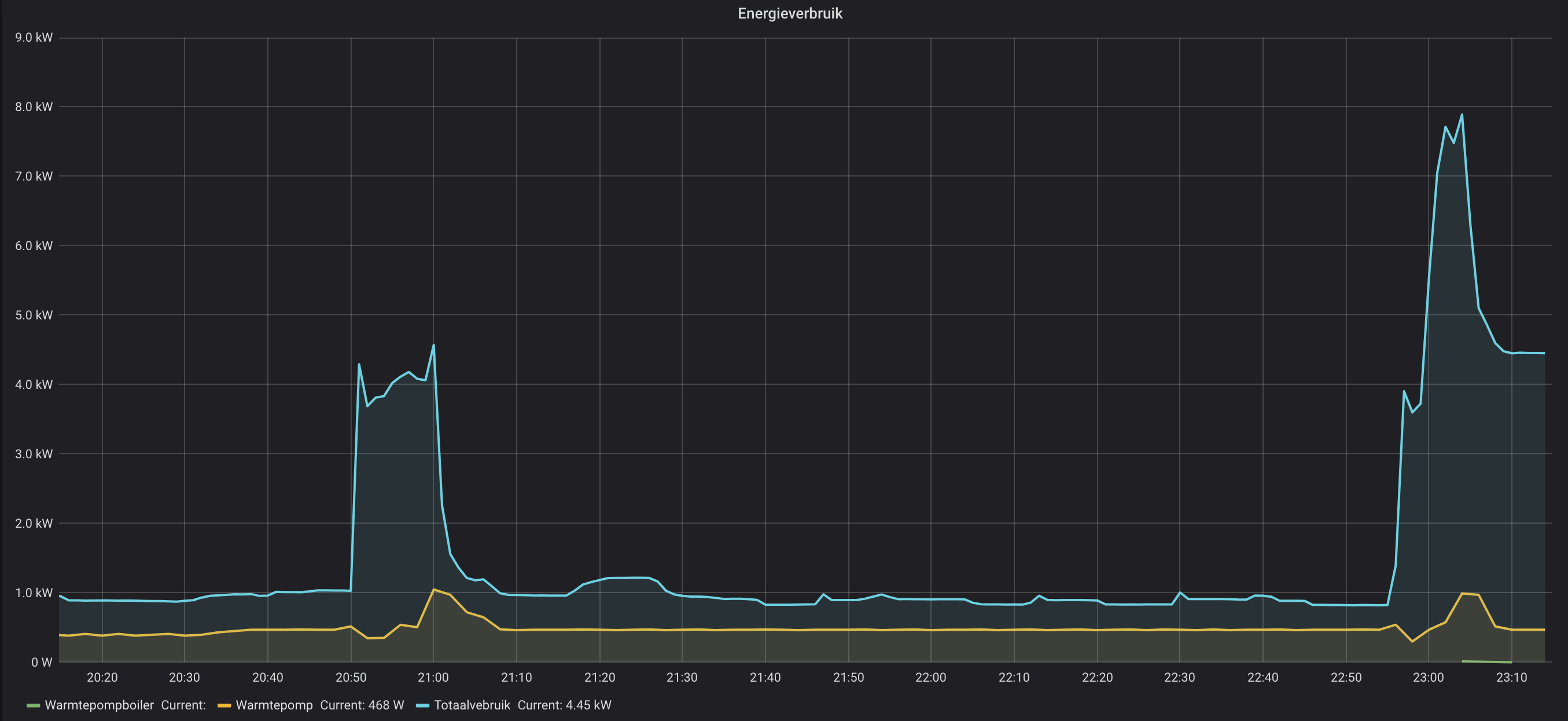

@Sen Even terugkomend op jouw vraag over energieverdeling. Zie hieronder mijn hoogste piek tot nu toe. 8kW: zojuist om 23.00 een defrost met back-up heater aan en start laden van mijn ev. Los van het feit dat beiden op andere fase zitten zie je dat het maar vrij kort is (4-5 min).
Grafana
Gasloos sinds 2018.

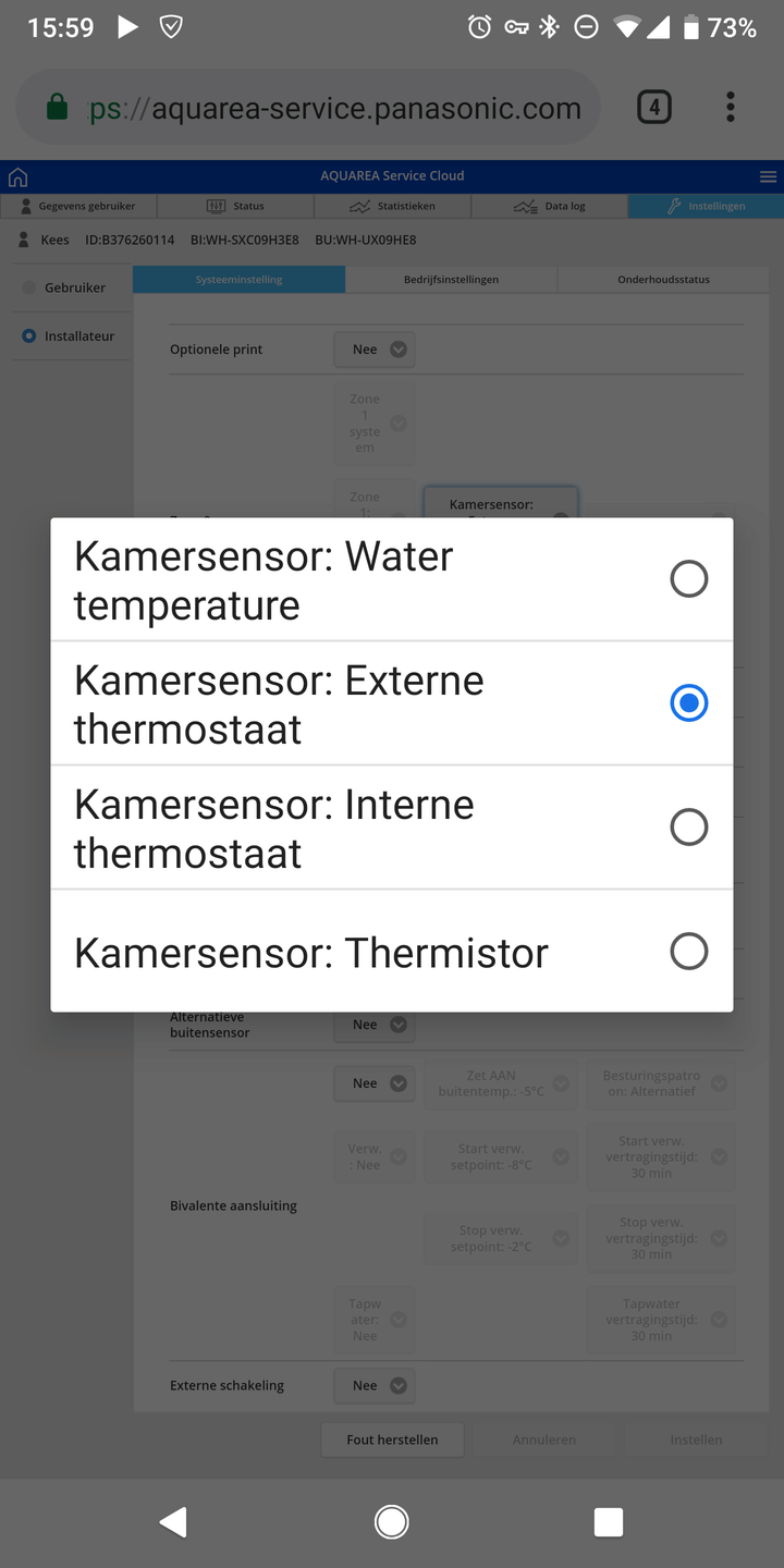

  • Felicia
  • Laatst online: 09:54
Cees-JanH schreef op zaterdag 19 januari 2019 @ 14:46:
Door de zon loopt de temperatuur binnen enorm op, 23,5 graden nu..
De compressor loopt op 40 Hz, 400 Watt. Watertemp gewenst volgens stooklijn 27 graden en dat is hij ook.(27,75- 25,75)
Hoe zou je de stooklijn automatisch met een of twee graden kunnen shiften bij veel zon om dit te voorkomen?
Loopt je WP op water temperatuur? Dan kan je een ruimte thermistor toevoegen. Als de kamertemperatuur dan in de buurt komt van de ingestelde waarde zal de WP de Ta verlagen en als de kamertemperatuur lager wordt de Ta weer verhogen.
Als je op kamerthermostaat draait werkt dat niet. Je kan wel de WP op watertemperatuur i.c.m. de interne/externe thermostaat draaienaar die geeft alleen aan/uit signaal door en dus kan de WP maar +of - 1 op de Ta toepassen. Je kan wel met de smart-cloud de Ta aanpassen maar dan moet je het zelf in de gaten houden.

  • Fullpower
  • Registratie: Juni 2017
  • Laatst online: 04-11 22:19
Kan iemand mij vertellen waar het precies in de manual van de WP staat dat de interne ruimte thermostaat niet gebruikt kan worden voor de PI regeling waarmee de Ta verschoven kan worden adv actuele kamertemperatuur en gewenste temperatuur?
@Felicia gaf aan deze functie alleen werkt voor een externe thermistor via een uitbreidingsprint. En dat lijkt inderdaad zo te zijn.
Maar toch, zoals ik de manual lees zou dit ook moeten werken voor 'internal room thermostaat'.
Er staat dat als de 'Zone op OFF' staat of 'Zone Room Thermo op OFF' staat, dan de 'shift' op 0 staat. In alle andere gevallen zou de 'PI regelaar' gebruikt moeten worden als shift bovenop de stooklijn.
...maar het lijkt erop dat die PI regelaar niet werkt. Ook geen idee hoe je hier wat aan in kunt stellen trouwens. Zou toch wel fijn zijn als deze shift functie wel zou werken met de interne ruimte thermostaat😀

  • Felicia
Fullpower schreef op zondag 20 januari 2019 @ 15:52:
Het kan _alleen_ als de WP draait op watertemperatuur i.p.v. de thermostaat. Dan kan je via de smartcloud de Ta aanpassen en waarschijnlijk ook met de interne thermostaat (die is voor mij niet zo toegankelijk dus nooit geprobeerd).
Als de temperatuur regeling op interne of externe kamerthermostaat staat dan lukt het niet.
Afbeeldingslocatie: https://tweakers.net/ext/f/VgZag0WYTELrZxcSQiZrmgA1/thumb.png
  • Fullpower
Ik draai op watertemperatuur als basis (de stooklijn afh. Tb).
De WP kan het opwarmen stoppen of laten doorgaan met de interne thermostaat.
Maar het zo'n knullige regeling zo, ik zou graag zien dat hij de Ta die hij bepaald adv Tb kan aanpassen als je kamerthermostaat veranderd. Nu veranderd er bij aanpassen van de thermostaat niks met de Ta. De tijd dat een gas CV ketel dat zo deed ligt toch alweer even achter ons.
Nu moet je altijd de Ta (flink) hoger instellen dan nodig. Met wat testen is het redelijk gelukt om het goed te krijgen: nachtverlaging, snel opwarmen 's ochtends, lange run overdag, niet te vaak aan/uit. gewenste temperaturen overdag en 's avonds okay.
Maar soms mag het nèt wat beter; een soort van automatische fijn afregeling😉, maar dat krijg ik niet voor elkaar..

  • Felicia
Fullpower schreef op zondag 20 januari 2019 @ 17:00:
Als de WP op watertemperatuur draait, draait de waterpomp ook continu. Als hij afschakelt door de thermostaat dan draait hij daarop omdat bij watertemperatuur de thermostaat de stooklijn alleen kan beïnvloeden, niet het aan en afslaan.
Je kan bij het installateurs menu kijken naar de zone instellingen, meen ik, en daar instellen dat hij op watertemperatuur moet werken. Vervolgens.kan je als extra optie aangeven of je een ruimtethermistor, interne thermostaat of externe kamerthermostaat gebruik.
De stooklijn wordt voor zowel watertemperatuur modus als thermostaat modus gebruikt.

  • JvdW
  • Laatst online: 04-11 21:30
Sen schreef op maandag 14 januari 2019 @ 08:16:
Mijn WH-MDC05H3E50 komt binnenkort en ik ben druk bezig met de electra aan te passen. Nu ga ik dus 2 groepen afgezekerd op 16a er naar toe brengen. Maar ik kom eigenlijk een beetje in de problemen met mijn kookgroepen (inductie plaat en oven). Is er een mogelijkheid dat als ik de oven en of inductie plaat gebruik de warmtepomp niet moet aanslaan of moet gaan ontdooien. Het is maar een half uur max per dag dat we koken en om daarvoor nou naar 3 x 35 te moeten gaan vind ik ook zonde.
Om hier nog even op terug te komen, was toevallig net aan het bladeren en kwam voor jou deze tegen:
Afbeeldingslocatie: https://i.imgur.com/EiXuiS2.png
Max een verbruik van 2,9kW dus, en op de andere groep eventueel gelijktijdig het e-element van 3kW.
  • Cees-JanH
  • Laatst online: 04-11 22:08
Felicia schreef op zondag 20 januari 2019 @ 13:32:
Ik draai op watertemperatuur, stooklijn. Met de ingebouwde thermostaat regelen was drama, pomp uit, alle warmte uit vloer weg.
Waar sluit ik de thermistor op aan (of kan ik de ingebouwde ruimtethermostar gebruiken)? Staat dat in de manual, en welke instelling pas ik aan in de servicecloud ?
Edit, gelezen dat het met instelling watertemperatuur en interne thermostaat moet kunnen. Ga dit proberen.
[ Voor 5% gewijzigd door Cees-JanH op 21-01-2019 22:27 ]

  • Felicia
Cees-JanH schreef op maandag 21 januari 2019 @ 22:19:
Hou je me op de hoogte van je resultaten? Ik heb namelijk de externe thermostaat van Panasonic en die geeft geen temperatuur door, de interne volgens de servicecloud wel.

  • JvdW
timovd schreef op dinsdag 22 januari 2019 @ 08:17:
@JvdW, Ik draai zelf op stooklijn zonder ruimtethermostaat. De remote hangt wel in de woonkamer, maar de binnentemperatuur is alleen uit te lezen in de statistieken van de Service Cloud (niet in Smart Cloud). Wat voor thermistor ga je aansluiten?
@annespruit1980, CV-ketel er uit en volledig van het gas los. Deel je huidig gasverbruik in dit topic: Lucht/Water warmtepomp om mee te verwarmen en koelen #7
Installatie is prima zelf te doen als je de WP bestelt in Frankrijk, Engeland of Duitsland.
Ik begrijp je even niet :?
Ik draai op stooklijn in combinatie met de ruimtethermostaat (de controller in dit geval)
Hier staat de binnentemperatuur en buitentemperatuur op vermeld.
Ik ga geen (losse) thermistor aansluiten :+
