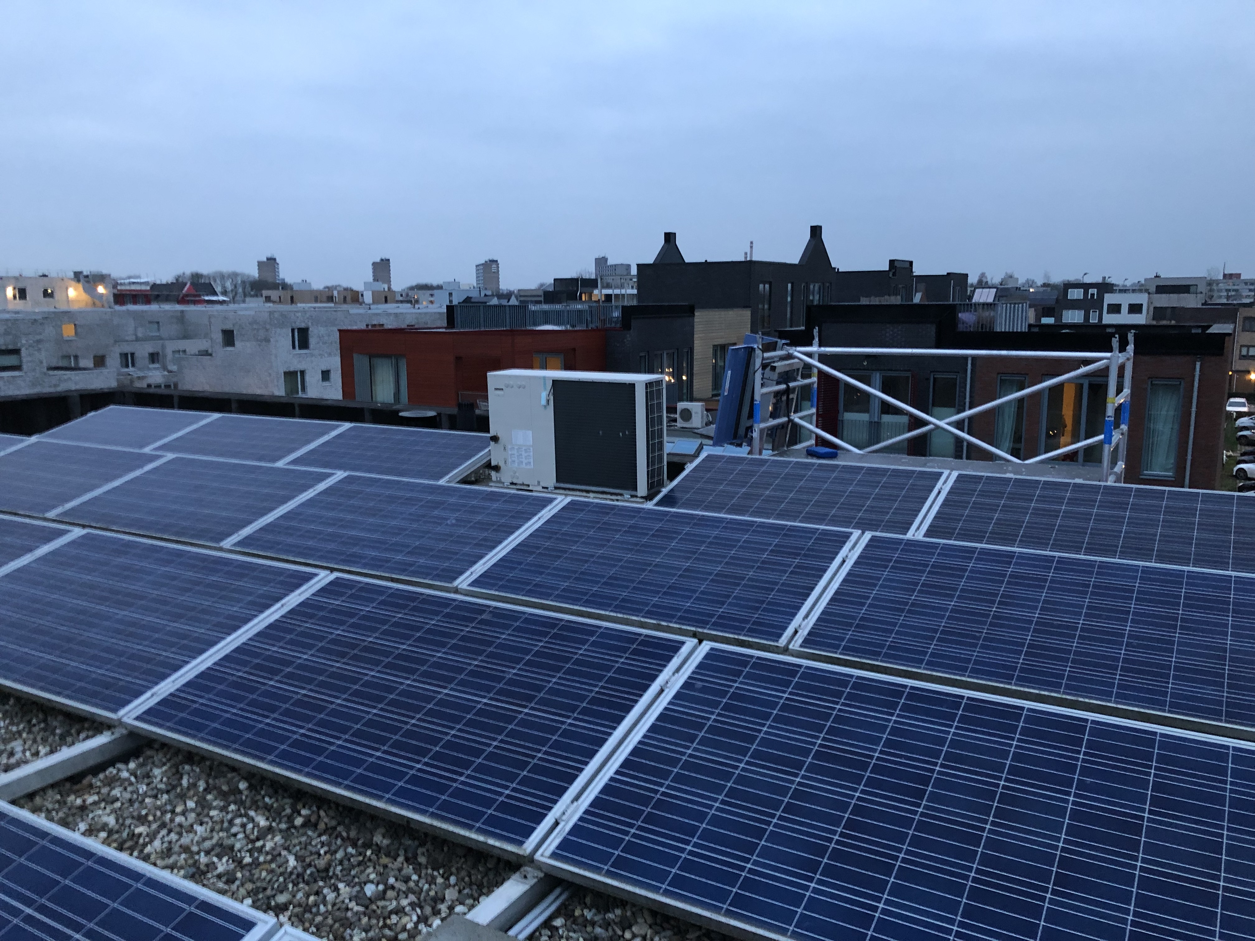

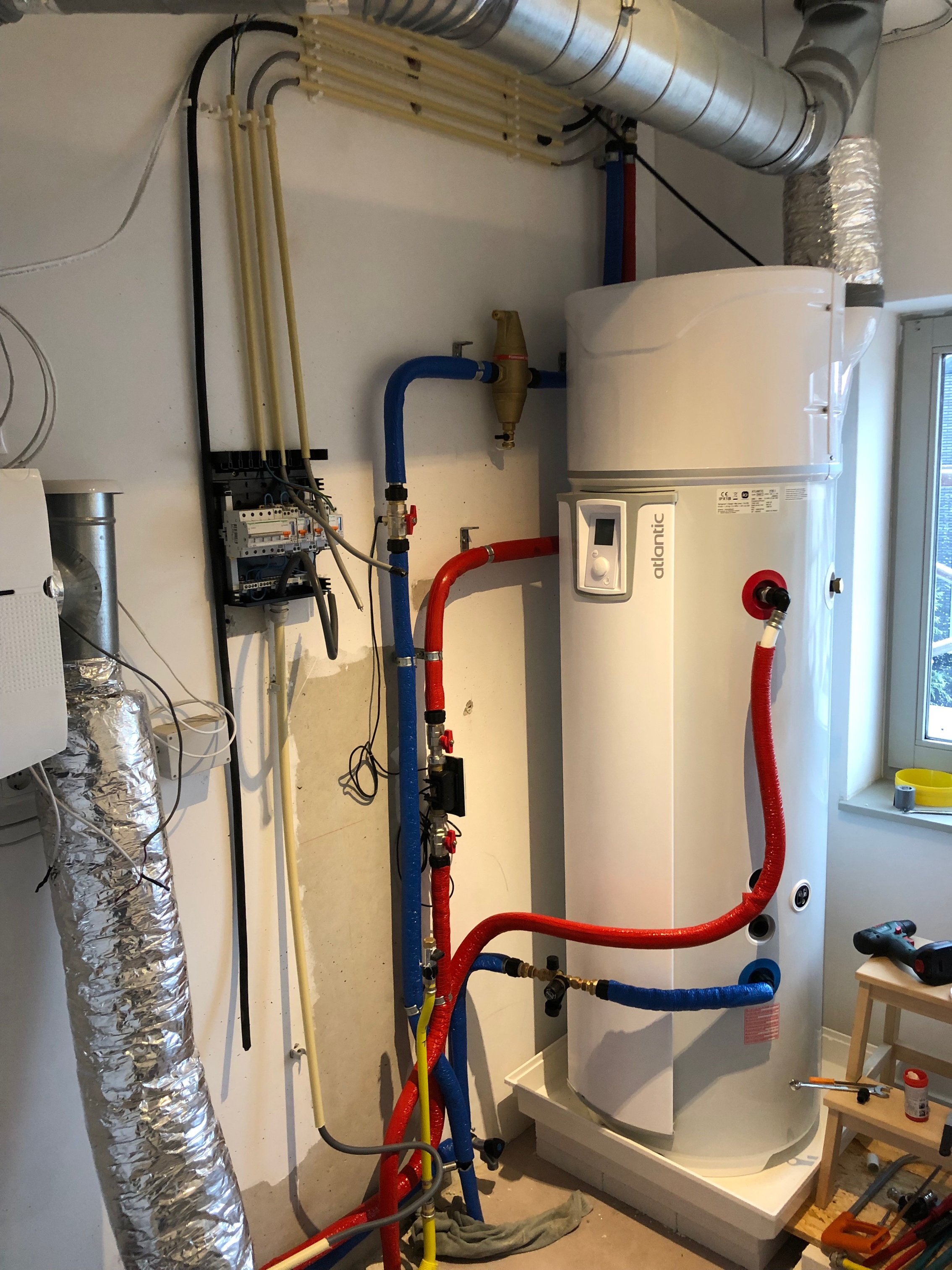

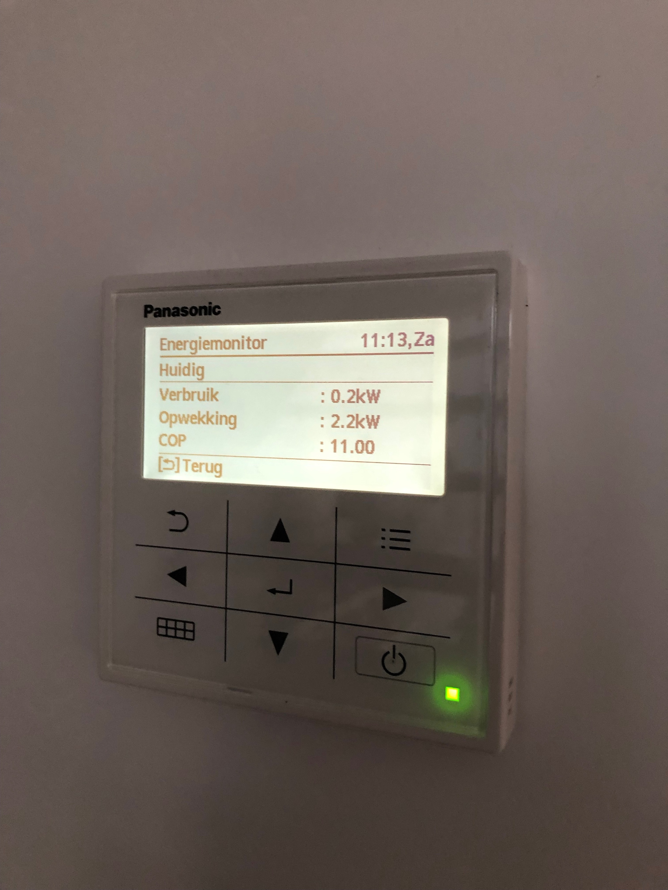

Ik had mij kort al eerder gemeld, maar hierbij wat uitgebreider. Vorige week heb ik een Pana 5kW geïnstalleerd, zonder buffervat rechtstreeks op de bestaande verwarmingsinstallatie (37m2 vloerverwarming met pomp die aangestuurd wordt door de Pana middels het extra pomp contact) die in open verbinding staat middels een vide naar de bovenste verdiepingen. Daar staan alle conventionele radiatoren dicht. De vloerverwarming verwarmt dus het hele huis. Beneden 22 graden, op de eerste 21 en op de slaapkamers 18-19 graden). Op de badkamer hangt een radiator met een retourlus door de vloer die vol open staat.
Los van de pana heb ik een Atlantic Explorer 270C die het warme water voor zijn rekening neemt. Ik heb bewust gekozen voor de coil versie omdat ik nogal huiverig was voor het geluid. Ik moet zeggen dat na 80mm Isover glaswol het geluid goed te doen is. Met de deur dicht van het washok is het niet luider dan de mechanische ventilatie op standje 1. Tot nu toe ruim voldoende warm water op 50 graden voor een gezin van 4. Mocht het geluid hinderlijk blijven, of als de buren gaan klagen (via de muurdoorvoer is hij namelijk wel goed hoorbaar), kan ik altijd nog een 3-wegklep installeren en de Pana inschakelen voor opwarming van het vat. Die is namelijk niet hoorbaar.
Volgende stap is de Kamstrup en de kWh-meters aan een Pi hangen aangezien ik onderstaande gegevens niet echt vertrouw:
Afbeeldingslocatie: https://tweakers.net/ext/f/zAonQL7gVphXn0LMsTlVY2PE/medium.jpg
Met 7 graden buitentemperatuur is Ta 28 graden, Tr 25 graden.
En zo staat ie op het dak (kostte een paneeltje, maar dat is ook een ander project: alles naar oost-west en bijplaatsen. Alles ligt nu op zuid).

En zo ziet het er binnen uit (uiteraard is elektra nu af, is de opvang/overstort aangesloten op de afvoer en zit de isolatie er om):
Afbeeldingslocatie: https://tweakers.net/ext/f/TgydfCGQxLkb0Wf3IEK3BVdU/medium.jpg
Nog iets vergeten te melden? Of heb je vragen? Let me know! :*)

De Koevlaasformule inderdaad op basis van historisch gasverbruik. In ons geval 725m3 voor verwarming, warmwater en koken: Oftewel (725 x 8 ) / 1650 = 3,5kW. Dus 5kW moest ruim voldoende zijn. Warmteafgifte van onze vloerverwarming (met gietvloer) is ook ruim voldoende. Ter controle had ik de CV voorafgaand aan dit project teruggeschroefd naar een aanvoer van 30 graden bij temperaturen onder 0. Dat ging met gemak.
Mocht het echt koud worden, dan zal de pana nog steeds ruim voldoende vermogen leveren.
Ter info, wij wonen in een nieuwbouwwoning van 400m3 gebouwd in 2014, opgeleverd begin 2015.

Hoeveel meter lopen je leidingen over het dak voordat ze naar binnen gaan, hoe heb je ze geisoleerd? Welke koppelingen en buizen heb je gebruikt? Een boodschappenlijstje is helemaal leerzaam _/-\o_
Ik heb 2 meter flex slangen DN25 vanaf de warmtepomp tot binnen (komen net door het plafond). Ik denk ongeveer 1,2 meter over het dak. Geïsoleerd met 2 lagen Armaflex (2x19mm) waarvan de buitenstelaag de HT versie is. Was niet goedkoop overigens :9 .
Boodschappenlijstje? Zal eens wat gaan opsommen maar zie hieronder voor een impressie:
