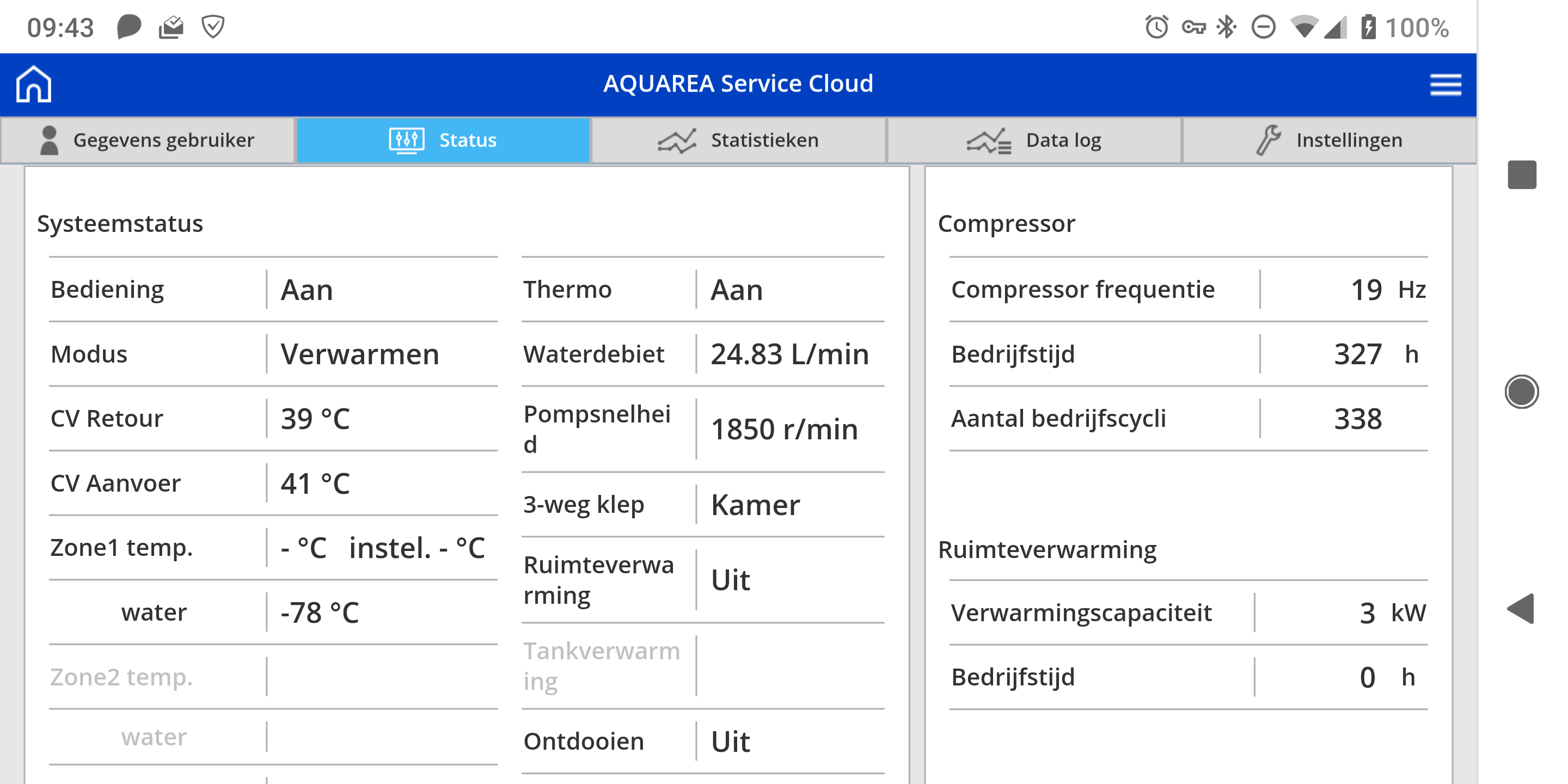

22 november een mailtje gestuurd naar mijn leverancier dat er continue een foutmelding op de display stond met de vraag of ze die via de Service Cloud eruit konden gooien (ik was zo snugger om hun te autoriseren). Komt er gisteren (!!) een reactie dat ze niet in mijn systeem kunnen, dus nee.
Dus, per vandaag de dienstverlening binnen de Servicecloud maar aangepast en op mijn eigen account gezet, ik wordt vooral blij van de status display daar vs. die van de Smart Cloud. Nu schuif ik geregeld een stoel aan de kant om op de binnenunit te kijken (stoel staat voor de kast zodat de kids er niet bij kunnen) en dan zit ik te colonialen totdat ik 6 schermpjes door ben om deze info ook te zien!
De log/statistiek functie vind ik ietwat onhandig maar voldoende voor mijn wensen.
Als iemand ook een makkelijke manier weet hoe je een Android widget van een webpage kan maken dan wordt ik helemaal blij :D

Bij mij kloppen Ta en Tr nu perfect.
Afbeeldingslocatie: https://tweakers.net/ext/f/ZVLQEGZi63OQRefnbbZhSqVi/thumb.jpg
Afbeeldingslocatie: https://tweakers.net/ext/f/hse4UrUylXRJYsMpMY3QRiBp/thumb.jpg

Dylantje2 schreef op zondag 23 december 2018 @ 21:04:
Voor mijn beeld, want dat haal ik niet uit de handleiding.
Ik kijk wat er in mijn systeem maximaal haal- wensbaar is, evt ivm geluid of beperking van het systeem [ ik kan tot 34/minuut ]
Die stel ik bij de pomp setting, 34 .....
Dan gaat hij als de brandweer mijn deze setting werken?
Wat is het voor en of nadeel als ik hem 16 of 34 liter zet?
eerlijkheidshalve kan ik dit niet uit de manual halen?
Dus is het een aanname of onderbouwd?
Dat stukje dT kon ik ook vinden.
Maar waarom dan 6 ipv 4
Als je war stookt maakt dat toch niet echt?
Zoekt hij dan zelf ook niet naar een passende dT als je hem op 10 zet?
Setting kan tot 15..
Als de pana dan zo slim is _/-\o_ _/-\o_

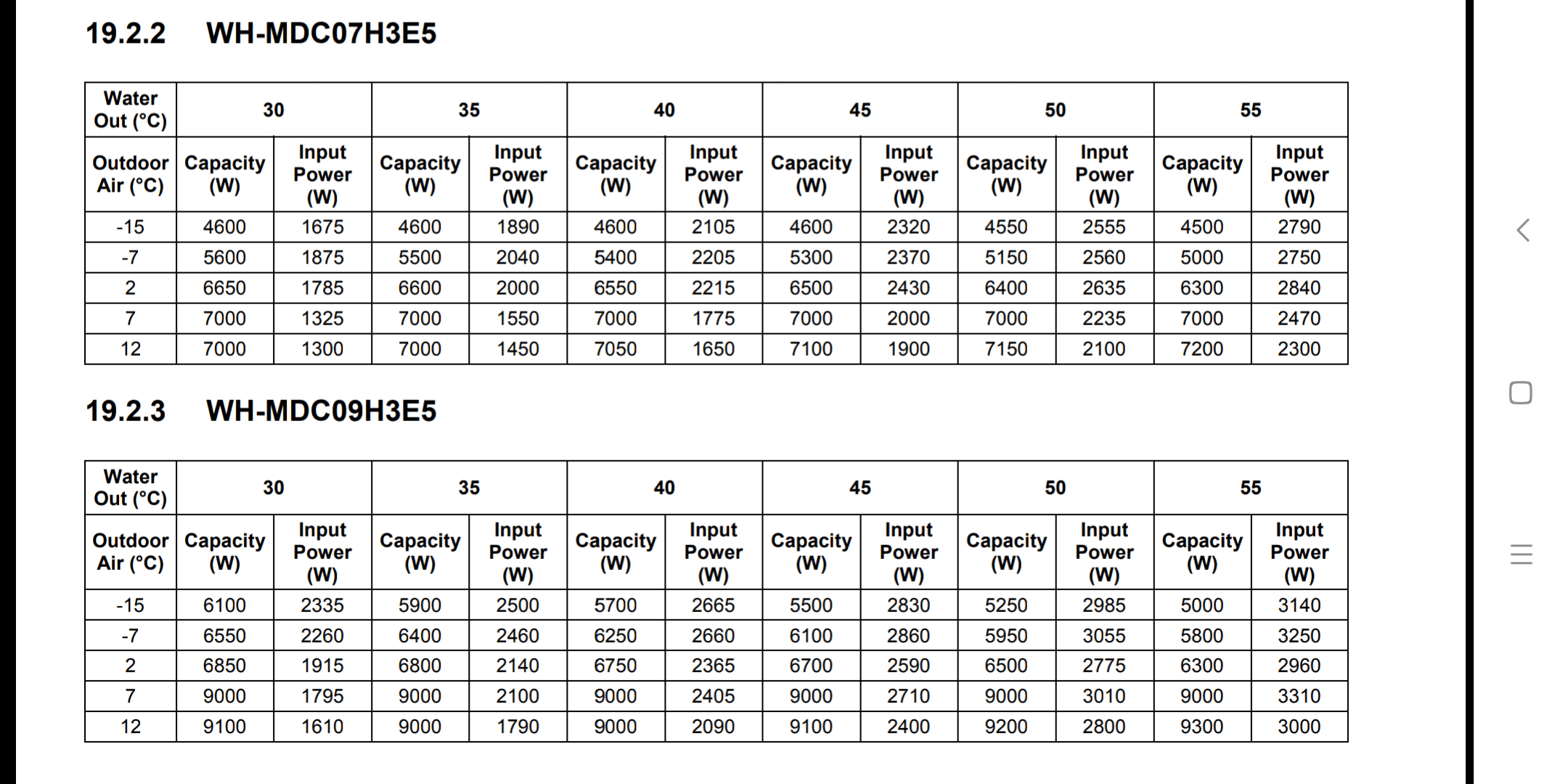

  • rjd22
  • Laatst online: 18:25
Beste @theXman ,
Ik heb zelf de 7kw op 16a zitten. Dit kan gewoon zolang de COP meer dan 1.9 is.
Ikzelf heb hem nog nooit boven de 1.5kwh zien gaan electrisch. Misschien als je bij -20 graden SWW van 55 graden wil maken dat het krap wordt.
Maar het verbruik tabel van de 7kw zegt als ik het goed heb dat hij nooit boven de 3kwh zou moeten uitkomen.
Panasonic tabel
  • t.oswald
  • Laatst online: 29-03 20:12
rjd22 schreef op woensdag 26 december 2018 @ 22:49:
Beste @theXman ,
[Afbeelding: Panasonic tabel]
De 5 gaat gewoon in het stopcontact plus een aparte leiding naar een vrije 16 A voor de heater van 3kW. Hoe gaat dat bij de 7?

  • rjd22
t.oswald schreef op woensdag 26 december 2018 @ 22:59:
Hetzelfde gewoon op 2*16a groepen aangesloten met stekker.
Een 16a zekering kan makkelijk 20a piek vermogen voor een tijd hebben maar ik heb mijn 7kw nog nooit zoveel zien vragen. Zelfs 16a is heel ruim voor hem.
