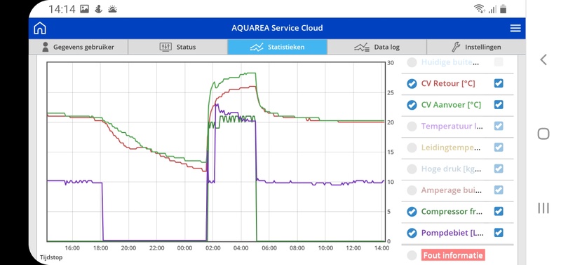

[quote]Boutersewalter schreef op donderdag 22 oktober 2020 @ 22:10:
Als mijn 5j gaat verwarmen het ik de pompsnelheid op deltaT staan. Hij gaat dan 23l/m pompen. Wel op een rustige frequentie van 20 a 21 hz. Moet ik dan mijn pomp snelheid verlagen? En waarom dan. Hij pendelt eigenlijk niet. Is dit dan vanwegen de besparing van elektra van het pompen of kan hij het dan nog rustiger aan doen en nog langere runs maken?
Hele huis geïsoleerd met rd 6. Decentrale WTW. 12x310wp tilt 8° en 9x335 tilt 15°(Zuid) op Goodwe 6k omvormer. Pana J 5kW warmtepomp. AE v4 270l. Gasloos sinds 14-11-2020.
  • Boutersewalter
  • Registratie: Februari 2018
  • Laatst online: 27-10 19:01
23÷60(l/sec)x4,2x3(deltaT)=4,83
15÷60x4,2x3=3,15
Is het daarom. Meer terugmoduleren?

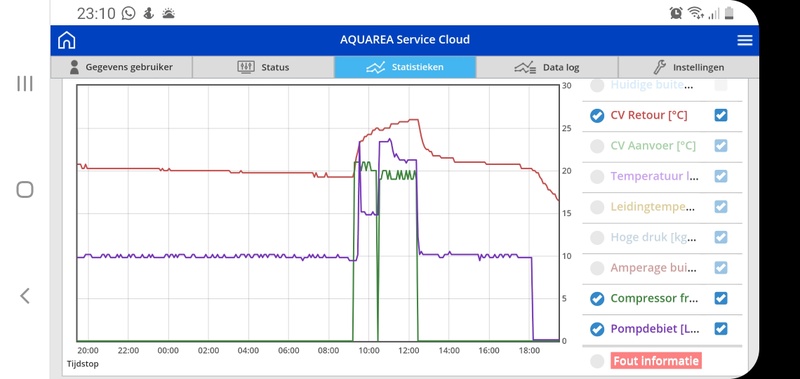

Afbeeldingslocatie: https://tweakers.net/i/SGgVSjLm9HMGqAo-9xckFzRlzCk=/800x/filters:strip_icc():strip_exif()/f/image/mnePXvXWM1gu1G6voKxJ3PgI.jpg?f=fotoalbum_large
  • Boutersewalter
Ep Woody schreef op vrijdag 23 oktober 2020 @ 14:14:
Lekker vanaf blijven dan. Je zal misschien een fractie winst kunnen pakken bij deze buitentemperaturen doordat je een iets lager verbruik hebt in je pomp, maar dat verlies je wel weer doordat je bij lagere buitentemperaturen een iets slechter rendement pakt.
Gerommel in de marge dus ;)
Dan laten we hem zo mooi staan

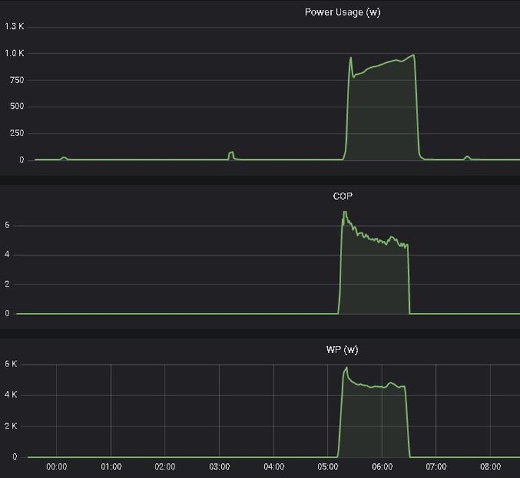

Wat ik 'tweak' om de WP rustig te laten draaien is met een lage Z1_Heat_Request_Temp beginnen.
Mijn vat (maar kan ook je vloer zijn) is bv 25 graden, dan begin ik op 27 a 28 graden. Dan afhankelijk van de aanvoer, verhoog ik (domoticz :) ) de Z1_Heat_Request_Temp steeds een stapje. Zo zorg ik ervoor, dat hij lekker rustig loopt en een mooie COP heeft.
Afbeeldingslocatie: https://tweakers.net/i/XOb-pMgPt6iLmeZPq_6na6X30gM=/full-fit-in/4920x3264/filters:max_bytes(3145728):no_upscale():strip_icc():fill(white):strip_exif()/f/image/0r63nGv7wzekKDl00L5BZ5Zx.jpg?f=user_large
COP van 4.9 voor deze run
