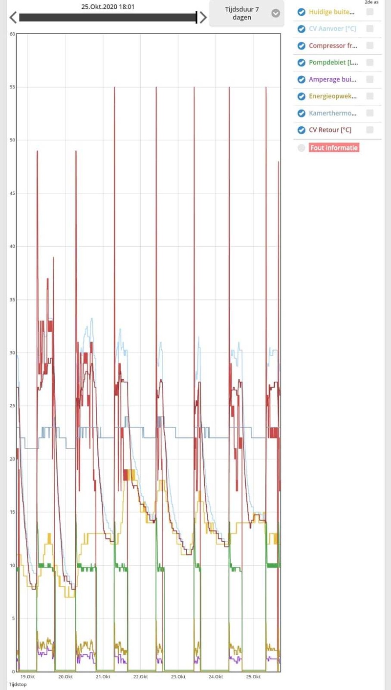

  • busscherski
  • Laatst online: 24-11 22:25
deheij1 schreef op zondag 25 oktober 2020 @ 17:42:
interessant. eerst aankijken is ook een optie. Merk jij dat je H wel eens heeft gependeld paar x per uur?
Ik heb dus WAR (stooklijn) en heb er de standaard Panasonic internetbesturing/uitlees module bij.
Hier een grafiekje van de belangrijkste parameters gedurende de laatste 7 dagen.
De laatste tijd laat ik hem handmatig 1x per dag pendelen (alleen vandaag een extra pendeltje). Dus snachts uit voor betere COP en nog minder geluid.
Je ziet dat ik weinig op het minimum vermogen heb gedraait (17 Hz bij de H versie). Dus wat ik er mee doe kan een J versie ook.
Ik heb hem dus wel elke dag aan en uit gezet met mn smartphone, en ook af en toe de stooklijn verschoven om hem niet te laten pendelen. Omdat ik dus tijdelijk met nachtverlaging werk moet overdag de stooklijn verschoven zijn boven 0.
Maar goed als ik niet de stooklijn had verschoven (met mijn smartphone of via 2 drukken op de knop op de bedieningsunit) had hij meer gependeld, zolang het pendelen minder dan eens per uur gebeurt kan ik me niet voorstellen dat het een grote invloed heeft op de levensduur, maak je er niet te druk over.
Afbeeldingslocatie: https://tweakers.net/i/Rg1m0MdtFBpsYw7CGwWsMQ6es9Y=/800x/filters:strip_icc():strip_exif()/f/image/plrhhUsBvwNiuykJkOfygnMT.jpg?f=fotoalbum_large

  • reneeke1970
  • Laatst online: 09:59
reneeke1970
busscherski schreef op zondag 25 oktober 2020 @ 18:18:
Haha sorry hoor, maar zo wil je toch niet verwarmen. Dus al bij al pendel je wel degelijk. En dit wil jij verkopen met een j model waarvan het minimale vermogen twee keer zoveel is dan die van jou?
Ik hoop dat @deheij1 goed nadenkt.....
1 PVoutput . Dongen NB

  • reneeke1970
reneeke1970
Kost extra stroom, geeft schommelingen in temperatuur, en de levensduur word korter. Hoe kort dat weet niemand

@reneeke1970
Ik heb er teveel hobby aan, kan er met mijn vingers niet afblijven. Daarom weet ik nog steeds niet of mijn stooklijn perfect is.
Handmatig eens per dag aan en weer uitzetten is denk ik niet teveel gevraagd voor veel mensen.
Als test kan ik hem wel een weekje aan laten en er de hele week niets aan doen. De komende 7 dagen zijn vrij warm. Dan zal het inderdaad gaan pendelen zodra de Panasonic 13 graden buitentemperatuur meet.
Misschien kunnen we op basis van de data bepalen hoeveel pendelgedrag een buffer had gescheelt. Maar ook met buffer zou ik dan meer pendelen dan nu met nachtverlaging.
Hoeveel pendelde die van jou de laatste 7 dagen met hoeveel liter buffer?
Ik denk dat een buffervat vooral handig is als je naregeling wilt met van die slimme thermostaatknoppen. Of als je een zonneboiler hebt.

Ep Woody schreef op zondag 25 oktober 2020 @ 18:56:
Hangt er vanaf hoevaak het voorkomt en hoeveel invloed dat heeft op de levensduur van je apparaat. Het lastige is dat je slecht kan inschatten hoeveel invloed het heeft. Het is eenvoudig om het te beperken, dus waarom niet?
Optimaliseren kan zeker geen kwaad. Leuk als hobby ook. Echter zijn 10 runs per dag in het laagseizoen niet desastreus hoor. Als die runs maar niet korter duren dan X aantal minuten (verschilt per compressorfabrikant). Tevens dient er tussen de runs ook altijd een bepaalde wachttijd te zitten, verschilt ook per fabrikant. Dit heeft weer allemaal te maken met de oliehuishouding van de compressor en het vermijden van vloeistof in het pomphuis.
Maar ik ben het volledig met je eens dat runs van 24 uur het mooiste zijn. Echter heeft de gemiddelde installateur daar helemaal geen tijd voor zoals wij dat wel hebben vanuit hobbymatig oogpunt. Die leveren een toestel op, doen hun best, en volgen wellicht nog de ISSO mbt de minimale runtijd en fatsoenlijk installatie ontwerp. Pendelen is onvermijdelijk, maar niet desatreus.
Vandaar mijn knipoog mbt dit topic en dat pendelen alleen hier erg is. ;)

reneeke1970 schreef op zondag 25 oktober 2020 @ 18:33:
Kost extra stroom:
Is dat zo? De Toyota prius hybride auto start/stopt de benzinemotor 100'den keren per dag. Wat zegt dat over het verbruik? /analogie
Is dat een probleem? (ik ervaar dat met notabene radiatoren dat niet als probleem)
Is dat zo? De Toyota prius hybride auto start/stopt de benzinemotor 100'den keren per dag. Wat zegt dat over de levensduur? /analogie

reneeke1970 schreef op zondag 25 oktober 2020 @ 19:09:
De mijne gaat drie of vier keer per dag aan voor uurtje of anderhalf.
Hier twee à drie runs per dag van 1,5 à 2 uur.
Dus ik zit rond 3 kWh op een dag momenteel. Ik hoef verder niks te doen, als zon gaat schijnen grijpt thermostaat in.
Hier afgelopen week ook rond de 4kWh per dag
Vrij vergelijkbaar dus :)

CurlyMo schreef op zondag 25 oktober 2020 @ 19:30:
Dat betekend dat ie nooit op laag vermogen draait, heb je waarschijnlijk toch veel warmte verlies?
  • Dre
Dre
De mijne 4x per uur. 35 liter inhoud totaal. 5kW F-serie met 2500 (?) Watt minimum.

reneeke1970 schreef op zondag 25 oktober 2020 @ 19:36:
Warmte verlies?
  • Ep Woody
  • Laatst online: 23-11 19:53
Dre schreef op zondag 25 oktober 2020 @ 19:39:
@reneeke1970
Je onderbuik gevoelens komen niet overeen met de realiteit.
Mijn H serie kan iets verder terugmoduleren, maar ik heb gewoon lange runs van meerdere uren tot de thermostaat ingrijpt.
Kwestie van afgifte en productie met elkaar in balans brengen. Ook met 30 liter water.

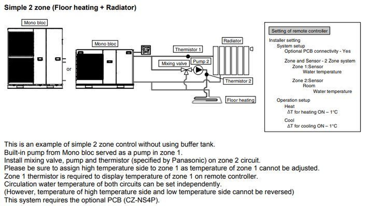

Zit me wat te verdiepen in het " defrosten " .
Echter in de installatie / service manual kom ik het woord maar 1 keer tegen (met de opmerking dat de flow op min 15 liter/minuut moet staan).
Ik wil de defrost run over de vloerverarming laten lopen en wil het volgende eigenlijk gaan implimenteren :
Afbeeldingslocatie: https://tweakers.net/i/3305GGx8sdF6lgmmpE4F72fZfAQ=/full-fit-in/4920x3264/filters:max_bytes(3145728):no_upscale():strip_icc():fill(white):strip_exif()/f/image/9jXBLmMBqc7cq2ZcXM0DADzA.jpg?f=user_large
Deze klep wordt dan door de warmtepomp aangstuurd.
Echter is de Pomp zo " slim " dat hij deze open zet op de vloerverwarming.. ? Onder deforst ie over een kort stukje leiding...
heeft iemand dit systeem toegepast ?
@koevlaas2 ooit eens geinstalleerd dit ?
Panasonic WH-MDC05H3E5 Heisamon Evohome HomeAssistant controlled

HFman schreef op zondag 25 oktober 2020 @ 21:53:
Echter is de Pomp zo " slim " dat hij deze open zet op de vloerverwarming.. ? Onder deforst ie over een korst stukje leiding...
Nee, ik defrosts altijd lekker in het hele systeem. Hoeft ook niet, een defrost op de compressor is van korte duur en koelt niet je hele afgiftesysteem dusdanig af dat dit speciale technische oplossingen vereisen.

Mortel schreef op maandag 26 oktober 2020 @ 09:09:
Hallo allemaal,
De afgelopen weken heb ik heel wat tijd doorgebracht in dit topic. Laat ik mijzelf even voorstellen.
Ik ben Arnold en heb een gasloze nieuwbouwwoning in Voorthuizen.
Op deze nieuwbouwwoning is een panasonic warmtepomp gemonteerd in een 'Hydrocap'. Dat ding is heel erg stil. Zelfs op 104hz hoor ik de warmtepomp niet.
Zie foto hieronder:
Gegevens warmtepomp:
Binnenunit: WH-SDC05H3E5-1
Buitenunit: WH-UD05HE5-1
Met deze warmtepomp wordt ook SWW gemaakt. Er is een 300L warm water boiler in huis aanwezig.
Er is een CZ-TAW1 module aangesloten op de binnenunit. Deze heb ik gekoppeld en vervolgens een account gecreeerd op de 'Smart cloud' en de 'Service cloud'.
Er is een interne Panasonic thermostaat aanwezig in mijn huis (zo noemt de manual dat). Dat ding wijkt gigantisch af, maar dat is bekend hier heb ik al gelezen. Thermostaat staat op 23 en dan is het in huis +/-20.6.
Ik loop tegen een paar problemen aan. Hopelijk kunnen jullie mij verder helpen:
- Enorm aggressive regeling met veel defrosts als gevolg (ook al bij deze temperaturen (Tb = +/-10C)
- Veel pendelen van de warmtepomp. Als het 21 graden wordt in huis (19.5 eigenlijk) begint de warmtepomp als een gek zijn werk te doen. Overshoot als gevolg.
- Koude voeten in huis omdat de warmtepomp lang uitstaat. De vloer wordt als buffer gebruikt. Wanneer deze te ver is afgekoeld en vervolgens het huis te koud wordt, wordt de vloer weer een paar uurtjes warm. Daarna weer koud. Niet echt prettig.
Waar wil ik naar toe werken:
Minder aggressief gedrag, minder defrosts, langere runs en een constante vloertemperatuur zodat we minder kouder voeten krijgen. Volgens mij heeft iedereen zulke wensen.
Wat zijn mijn huidige instellingen:
- WAR met interne thermostaat
- Stooklijn: 35@15° tot 55@-5
- dT = 5
Hopelijk kunnen jullie mij opweg helpen met de volgende vragen:
- Wat is het voordeel van WAR met interne thermostaat vs. WAR op watertemperatuur? Wat raden jullie aan?
- De stooklijn wil ik aanpassen naar 24@15° tot 35@-5 met dT van 2. Met deze instelling hoop ik een rustiger beeld te krijgen. Vanuit hier verder gaan tweaken om bij alle Tb een kamertemp van 21 graden te krijgen. Kan dit?
- In de service cloud staat het volgende:
Wat doen de waardes 'Outdoor temp for heating off: 24C' en 'Outdoor temp for heater on: -5C'?
- Wat doet de warmtepomp als het warmer wordt dan 15 C buiten. De stooklijn vlakt dan af. Op een gegeven moment kan de warmptepomp zijn warmte niet meer kwijt en wordt de dT kleiner dan 2 graden. Slaat de warmtepomp dan af en wanneer wordt die weer getriggerd om in te komen?
Alvast bedankt!

Leuk! Een woning in het buurdorp ;-) veel plezier er mee!
Het eerste wat opvalt zijn inderdaad de kneiter hoge temperaturen. Zo spijtig dat een installateur dit zo instelt überhaupt. Dan heb je het in mijn ogen echt niet begrepen.... :X 8)7
Een lagere Ta (25 ipv 35) zal zorgen dat de warmteafgifte lager, maar wel constanter is.
Schroef de boel eerst maar terug inderdaad, de dT naar 2 is een prima optie. Experimenteren is de volgende stap.

Goed bezig, en er is inderdaad nog wel wat te halen qua inregelen.
Lees eerst het stuk zoals @Ep Woody heeft geschreven over de stooklijn. Daarbij kan je deze tool nog gebruiken om de te berekenen welke temperaturen bij 5kW horen bij jouw vloer: https://www.wth.nl/support-en-downloads/afgifte-berekening . Aangezien je een J serie hebt verwacht ik dat ook jij een minimumvermogen van ongeveer 2.5kW zult hebben.
Met WAR probeer je zo dicht mogelijk te komen bij het warm houden van je woning bij zo laag mogelijke aanvoer temperaturen. Je zal echter wat variatie zien in de binnen temperatuur, omdat daarbij meer factoren dan alleen de buitentemperatuur meespelen. Denk daarbij aan:
- zonnige versus bewolkte dag
- windstille versus winderige dag
- een iemand thuis versus een huis vol mensen
- het minimumvermogen van je warmtepomp waardoor hij niet continu door kan draaien
Voor die bovenstaande factoren die je warmteverlies beïnvloeden gebruik je vervolgens een thermostaat die zorgt dat de temperaturen niet veel te hoog of te laag worden.
Dan nog je laaste vraag:
- 'Outdoor temp for heating off: 24C' -> buitentemperatuur waarbij de warmtepomp stopt met verwarmen, deze mag voor een moderne goed geïsoleerde woning wel een stuk omlaag. Waarschijnlijk hoef je boven de 15 tot 18 graden niet meer te stoken omdat de zoninstraling en mensen in huis aanwezig het warm houden.
- 'Outdoor temp for heater on: -5C' -> temperatuur waaronder het backup element word vrijgegeven om een handje te kunnen helpen. Deze kan je in principe zo laten staan. Het element gaat namelijk pas aan als het en onder deze temperatuur is en de warmtepomp het zelf niet meer aan kan.

Dank voor je antwoorden. Ik neem je getallen mee in de nieuwe situatie.
Mijn warmtepomp is toch een H serie? ik zie nergens een J staan :P
WH-UD05HE5-1 split / 300L, 1680Wp zonnepanelen (W) i.c.m. GW1500-XS
  • Ep Woody
Mortel schreef op maandag 26 oktober 2020 @ 10:04:
Geluksvogel! Dan kun je een mooi stuk verder terug moduleren dan de nieuwe J serie. Dat gaat je comfort enorm helpen. Ga uit van ongeveer 1500 watt aan warmteproductie minimaal.

Blaast die Wp van de buren nu direct de koude lucht naar die van jou of is het andersom??
Investeer ook even in het ijken van de sensoren. Ook in de Ta enTr kunnen flinke onjuistheden zitten.
104Hz bij Tb 8? Dat heb ik zelfs nog nooit gezien bij -8.
Ik zou ook overstappen op WAR zonder thermostaat. Laat de Wp met de naar beneden bijgestelde stooklijn eens minimaal een week de buffers van je vloeren op niveau brengen. Overshoot door zon houd je toch, al zal het nu steeds minder worden, daar kan je met VV niet snel op reageren. Gevolg te laat stoppen en te laat weer opstarten. Als we echt nog zonnige dagen krijgen, kan je de stooklijn makkelijk shiften tot -5. WAR met thermostaat werkt bij radiatoren vaak beter omdat de Ta daar hoger ligt. En als je toch een thermostaat erbij wilt, dan voldoet die in de controller niet. Veel te grof op hele graden.
Dank voor de antwoorden.
Zie hieronder 104Hz.
Afbeeldingslocatie: https://tweakers.net/i/LYlxQAJn0E4PZlF6eJVDaZjXbUs=/800x/filters:strip_exif()/f/image/3dhhwjdn11Z8NoN8ej8u5Onv.png?f=fotoalbum_large
Heb je info hoe ik dit kan doen of laten doen? (ijken)
De WP staan inderdaad met de rug naar elkaar toe.

Zorgen dat de circulatiepomp aanstaat, dan zal na een paar minuten de inkomende temperatuur en uitgaande temperatuur gelijk zijn. In de openingspost staat wel beknopt beschreven hoe je het aanpast. Daar staat ook de uitgebreide service manual (handleiding) met alle installateursopties.
