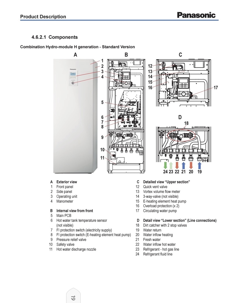

Mortel schreef op maandag 26 oktober 2020 @ 18:28:
Ik vind het leuk om er onderzoek naar te doen. De rest scheelt het waarschijnlijk niet veel. Tenzij ze het koud gaan krijgen. Thx ik zie het ook in de manual. Kan alleen nog niet vinden waar ik de keuze kan maken welke sensor ik pak.
PCB zit gelukkig in de binnenunit, dus je hoeft het niet aan Sinterklaas te vragen...
Afbeeldingslocatie: https://tweakers.net/i/ppHRW3Ec5a-5Q-CFPYUd5KJ_9q8=/800x/filters:strip_icc():strip_exif()/f/image/4gGfGPeqbc8YtXWWtADf3Adv.jpg?f=fotoalbum_large

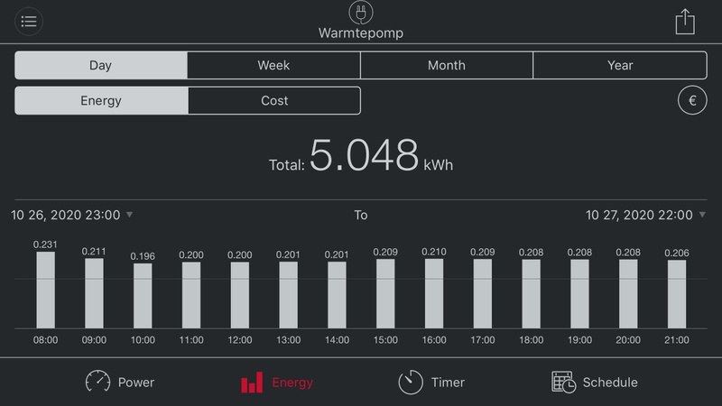

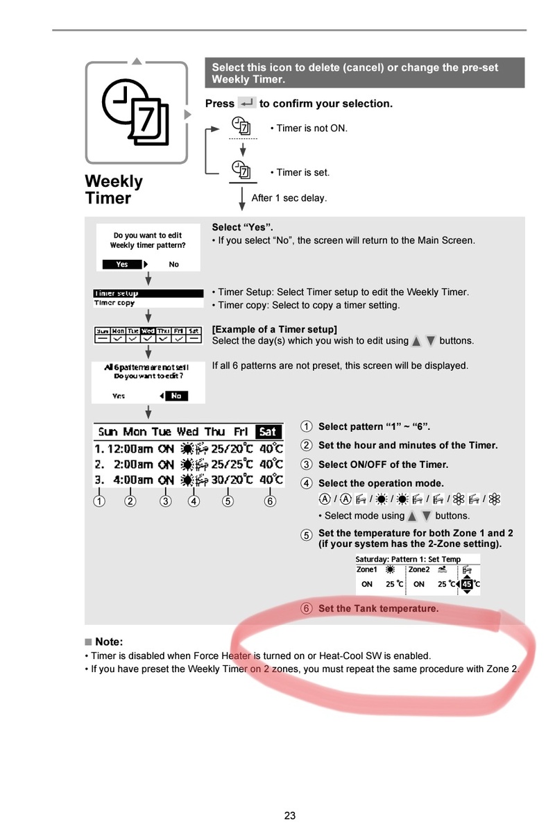

Opnieuw heeft mijn WP gedraaid vannacht terwijl ik toch echt heb aangegeven dat hij tussen 23:00 en 6:30 (alle dagen) uit moet staan.

CurlyMo schreef op dinsdag 27 oktober 2020 @ 09:38:
Toch staat hij niet echt uit, hij blijft water rondpompen en rond kwart voor 2 start hij netjes met het rustig ophogen van de temperatuur.
Je kan de warmtepomp ook echt uitzetten via de Heishamon. Dan stopt ook het rondpompen van water. Neem aan dat je wel een thermometer in de kamer hebt die je kan uitlezen via Domoticz?
Je kan het rustig ophogen van de watertemperatuur bij een start nog iets rustiger doen als je dat wilt, door de setpoint te verhogen naar Aanvoertemperatuur - 1. Zolang je onder de 38 graden zit blijft hij dan langzaam de temperatuur ophogen tot hij die 38 graden te pakken heeft. Zolang hij niet 3 minuten achter elkaar op Aanvoertemperatuur - 2 >= Setpoint staat dan blijft hij netjes draaien.

Ep Woody schreef op dinsdag 27 oktober 2020 @ 09:46:
Dat is toch raar? Die timer is er toch juist om de WP op gezette momenten in standby te zetten?
Dat rondpompen van water is het probleem niet. Wel het 's nachts actief verwarmen.
Die zie ik even niet voor me.

Ep Woody schreef op dinsdag 27 oktober 2020 @ 10:16:
Ik weet niet precies welke timers jij gebruikt hebt. Ik gebruik de panasonic als dom apparaat dat alleen mag doen wat ik hem op dat moment opdraag.
De week timer van de remote controller.
Ik weet dat het niet het probleem is, maar wel een indicatie dat de warmtepomp niet uit is. En als je hem dan een opdracht geeft om te verwarmen (wat je blijkbaar doet door het verhogen van de setpoint, middels een script?) gaat hij gewoon aan.
Ik doe niks externs. Er staat gewoon een thermostaat op 20 en een directe stooklijn van 38. Misschien dat ik de thermostaat maar gewoon op nachtverlaging moet zetten i.p.v. uit.
Jij draait toch een script om langzaam je watertemperatuur te verhogen? Nu ken ik dat scriptje niet precies, maar ik zie in de stijging van de watertemperatuur en de verhoging van de setpoint dat die twee niet strak parallel lopen. Als je de setpoint exact op de watertemperatuur laat zetten en hij stijgt doordat hij z'n warmte niet kwijt kan, kun je hem nog rustiger laten stijgen, met een nog iets lager energieverbruik.
Nee, niet dus :) Dat doet de WP zelf.

CurlyMo schreef op dinsdag 27 oktober 2020 @ 10:41:
Prima oplossing toch? Dan is het ook nooit extreem koud mocht er spontaan de ijstijd aanbreken...
Grappig, dat effect kende ik nog niet.

In de uitgebreide handleiding kom ik dit tegen. Geen idee waarop het slaat, maar in de Nederlandse handleiding is 18 Modeschakeling Nee/Ja. Staat die aan?
Afbeeldingslocatie: https://tweakers.net/i/ZctVxiGte8v7rIKuLv91SvTeVLs=/800x/filters:strip_icc():strip_exif()/f/image/Dg7sT7D0oNuUgaBG3te7s51g.jpg?f=fotoalbum_large
Afbeeldingslocatie: https://tweakers.net/i/Avj0Ls4nmDyprwdFBpfxA6zhf0g=/800x/filters:strip_icc():strip_exif()/f/image/xHys2ZcAQAEJStBbl62ObxgT.jpg?f=fotoalbum_large

MarFan schreef op dinsdag 27 oktober 2020 @ 10:52:
Vergis je niet dat het rondpompen best nog veel energie kost (slecht voor je dag COP) In de begin periode heb ik ook een timer gebruikt, maar nu zit alle logica in domoticz/Heishamon. En zet ik hem gewoon uit, verbruik nog maar 8W
Alleen uit gaat die dus niet a.d.v. de remote control week timer. Dat is het oorspronkelijke probleem.
  • Ep Woody
  • Laatst online: 23-11 19:53
CurlyMo schreef op dinsdag 27 oktober 2020 @ 10:53:
Wat is precies je instelling van de timer? Staat die misschien op OFF?
Rare uitleg, de screenshot hierboven zegt Timer on of off, terwijl de gebruikershandleiding het heeft over Operation On/off.

  • CurlyMo
Het is denk nog veel knulliger dan ik dacht. Ik had in het snelmenu de timer niet ook daadwerkelijke geactiveerd. Ik dacht dat die al aan zou staan als ik hem in de instellingen configureer. Dat is blijkbaar niet zo :)

Ter info. De timer heeft zojuist de WP uitgezet :)
Verbruik is nog maar 8W

Lagere temperaturen beginnen. Vandaag de eerste echte 24/7 gedraaid met een gemeten verbruik van 5048Wh. Die 5H blijft verbazen
Afbeeldingslocatie: https://tweakers.net/i/97h0_hQGAzfQg5nWC5LRAMZJopc=/800x/filters:strip_icc():strip_exif()/f/image/T8NmEDqWv13TkgX9Wpmjj6V0.jpg?f=fotoalbum_large

Aangezien ik de nieuwe kWh meters nog niet binnen heb, heb ik de afgelopen dagen eens het vermogen bij de warmtepomp (A) in de gaten gehouden.
Als ik die vermenigvuldig met 230V, krijg ik het wattage.
Aangezien ik metingen om de 5 sec. heb. omzetten naar vermogen per 5 Sec. (/3600x5) en dan de som over de dag.
Als ik dat vergelijk met mijn verbruik per dag zit ik er maar 2,1% naast (lijkt me marginaal zeker tegenover de 30% afwijking tov de Pana zelf).
Iemand anders ook dezelfde observatie of zit ik hier compleet fout?
Volgens mij is dit accurater omdat het Amperage in stapjes van 0.2 gemeten wordt (is gelijk aan 46W) in plaats van de 200W stapjes van de Pana.
Daaranaast (kan ik niet bevestigen) lijkt hij hier niet alleen naar beneden af te ronden zoals bij het wattage, maar ook naar boven. Hetgeen de fout verder verminderd.
Zou het, indien dit klopt, niet veel beter zijn om ook een verbruiksmeter kWh (berekend) toe te voegen aan Domoticz/Home Assistant? Daarbij gebruik maken van het gemeten vermogen en dan om te zetten naar kWh.
Zou de noodzaak voor externe kWh meters verminderen.
Graag jullie mening.
P.S. let wel, alle op de Pana aangesloten apperaten worden volgens mij dan ook meegenomen (zoals fans en pompen) echter is dit bij een kWh meter ook het geval.
[ Voor 6% gewijzigd door pgeene op 28-10-2020 11:41 ]

pgeene schreef op woensdag 28 oktober 2020 @ 11:39:
Ik heb hier eerder ook naar gekeken. Mijn mening is dat dit weliswaar iets nauwkeuriger is dan het door Pana zelf opgegeven verbruik, maar niet goed genoeg. Ik heb dus toch een S0 meter eraan gehangen.
Conclusie in mijn situatie:
- Panasonic Amperage *230 is niet erg nauwkeurig. (zit vaak zo'n 60-70W boven de S0 meting)
- Neemt het sluipverbruik van de circ. pomp (bij mij 22W continue) niet mee.
Zie hieronder van de afgelopen paar uur. (7kW versie)
Groen = Pulsen van S0 kWh meter
Geel = Panasonic Current * 230
Afbeeldingslocatie: https://tweakers.net/i/mpocQ9TojLnc-Ttu-hoXVNEEYnQ=/800x/filters:strip_exif()/f/image/vXO8derntuFpLBl3SCiYUOPq.png?f=fotoalbum_large
edit: als je over dit plaatje het vermogen wat de Pana zelf weergeeft legt zie je dat dit totaal nergens op slaat. Heb hem weggelaten om het leesbaar te houden.
[ Voor 6% gewijzigd door kaasmakert op 28-10-2020 12:30 ]

kaasmakert schreef op woensdag 28 oktober 2020 @ 12:27:
Thanks. heel verhelderend.
Wel vreemd dat het bij mij zo precies uitkwam, maar kan ook toeval zijn.
Maakt voor mij toch al niet meer uit. kWh meters zijn onderweg oOo
In ieder geval wel heel wat beter dan de kWh meting van de Pana zelf 8)7 |:(
EDIT:
zie nu jij veel sluipverbruik hebt als hij uit staat (idle). Maar als hij aan staat loopt het wel redelijk op.
Misschien is dat de verklaring, bij mij loopt de Pana 24/7 langzaam te pruttelen.
Als je alleen de tijden pakt dat hij warmte opwekt, dan loopt hij wel redelijk gelijk op.
[ Voor 10% gewijzigd door pgeene op 28-10-2020 12:41 ]

pgeene schreef op woensdag 28 oktober 2020 @ 12:35:
We doen toch niet moeilijk over een kleine 50% afwijking 8)7
Afbeeldingslocatie: https://tweakers.net/i/FLk-w7l7yX2_KwWqgoNkVf7VLLo=/full-fit-in/4920x3264/filters:max_bytes(3145728):no_upscale():strip_icc():fill(white):strip_exif()/f/image/eGTdspkedAQ8Mmu6O7CfSPTr.jpg?f=user_large
Pana WC12H9E8 / 1000L
  • pgeene
  • Laatst online: 31-05 09:43
MarFan schreef op woensdag 28 oktober 2020 @ 12:42:
Al de hele dag 395W verbruik (kWh meter in de groepenkast zonder S0) maar 200W op de Pana.
Bij mij dus al de gehele dag bijna 100% verschil _O-
Amperage is 1.8 (dus 1.8*230=414/395=5% verschil)
Eerdere getal was het gemiddelde over meerdere dagen.
[ Voor 8% gewijzigd door pgeene op 28-10-2020 12:46 ]
