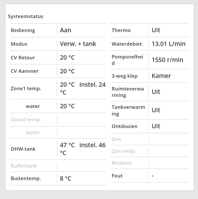

Hier draait nu een J serie van 5kW die bij het huidige druilerige weer hier in omgeving Rotterdam zo'n 10 starts per dag maakt en zo'n 15 uur draait. Hierbij zet ik hem met NodeRed via de Heishamon uit als het warmer word dan 20.5 en aan als de temperatuur onder de 20 zakt. Dit doe ik 24/7 met een setpoint van 35 graden, de minimale temperatuur waarbij de radiatoren voldoende afgifte hebben om stabiel op minimumvermogen te draaien.
Als ik hier overigens naar de koelkast kijk dan zie ik dat die zo'n 16 starts per dag maakt. Als ik dan er van uit ga dat die 15 jaar mee moet gaan, dan zou die totaal over z'n levensduur toch zo'n kleine 90k starts maken.

Toch zou ik me afvragen waarom je 10 starts hebt.. Hij zou in mooie lijn kunnen lopen lijkt me..
Simpelweg omdat mijn warmteverlies kleiner is dan het minimumvermogen van de 5kW J serie en het systeem met alleen radiatoren (en mini stukje vloerverwarming in de badkamer) weinig massa heeft. Dus krijg je uurtje aan uurtje uit gedrag.

Ik ben een beetje aan het spelen met mijn Wp. Het is allemaal nog nieuw voor mij. Vandaag is ook mijn externe buiten temperatuur meter binnen gekomen. Die ga ik binnenkort installeren zodat ik fatsoenlijk WAR kan draaien.
Vraag momenteel:
Ik draai momenteel directe watertemp met setpoint 24 graden. Huidige watertemperatuur Ta en Tr zijn 20. Wanneer gaat mijn WP aan? Ik snap niet waarom die niet gaat draaien op Ta 24 graden.
Afbeeldingslocatie: https://tweakers.net/i/yXy8wERiELTg_csvhWmXDlSdNiU=/full-fit-in/4920x3264/filters:max_bytes(3145728):no_upscale():strip_icc():fill(white):strip_exif()/f/image/KyHp5y8lVLMbp3zuPzHmH8CE.jpg?f=user_large
[ Voor 20% gewijzigd door Mortel op 28-10-2020 19:21 ]

Probleem wat hier vaak wordt aangekaart. Daarom zoeken de mensen met alleen VV naar een stooklijn die 24/7 draaien mogelijk maakt. Maar je kunt natuurlijk ook even de Ta op 28 zetten en dan als de Wp weer draait weer afschalen naar die 24. Of straks met WAR de stooklijn even een +3 compensatie geven. Voor tweakers vloeken in de kerk, maar het werkt wel lekker direct.
Wat ik wel heb gedaan is in het najaar kiezen voor WAR met thermostaat en een hoger ingestelde stooklijn bij 15 graden. De temperatuur loopt dan te hoog op en dat kapt de thermostaat af. Zodra de thermostaat de stooklijn weer vrijgeeft, gaat de Wp weer met die “te hoge” stooklijn aan de gang. Maar ook die oplossing wilde er niet zo in bij de echte mannen. 8)
Als het buiten kouder wordt gaat 24/7 beter lukken. Je zit nu nog er dicht op de laagst mogelijke Ta van 20.
Indacht dat de dT er iets mee te maken had, maar volgens @Ep Woody is dat onjuist. Ik heb helaas geen antwoord gehad op de vraag in t.oswald in "Panasonic monoblock warmtepompen topic deel 1"

Je moet alleen goed je maximaal af te geven vermogen in de gaten houden. Laten we even een paar voorbeelden erbij pakken:
Minimale flow van een Panasonic H-serie is 7 liter per minuut. Bij 7 liter per minuut en een DeltaT van 1 kun je maximaal 7 l/min / 60 seconden * 1 °K * 4200 kJ / 1000 = 490 Watt thermisch vermogen.
Om het maximale vermogen van 4500 Watt te kunnen leveren met een watersnelheid van 7 liter/minuut heb je dus minimaal een DeltaT nodig van 9.2 °K.
Verhoog je de watersnelheid dan lever je met dezelfde DeltaT veel meer warmte.
Bij de favoriete snelheid van @Dylantje2 kom je dan op:
15.5 l/min / 60 seconden * 1 °K / 4200 kJ / 1000 = 1085 Watt thermische vermogen.
Wil je dan de 4500 Watt kunnen leveren heb je maar een DeltaT nodig van 4.15 °K.
Oftewel, hoe hoger je de watersnelheid kunt krijgen, hoe kleiner de DeltaT kan worden. De vraag is alleen of de extra energie die in de hogere watersnelheid gaat zitten opweegt tegen de verlaging van de aanvoertemperatuur die je kunt toepassen doordat de DeltaT kleiner wordt.
Afbeeldingslocatie: https://tweakers.net/i/T90Fck6ZeaKE0hzO37XO_VVbqK0=/full-fit-in/4000x4000/filters:no_upscale():fill(white):strip_exif()/f/image/tPrbvEJGJhgj0N0IIYTzdb5d.png?f=user_large
Als ik even naar mijn log kijk en ik probeer een stuk te zoeken waar alle parameters gelijk zijn behalve de watertemperatuur dan lijkt het een graad verschil in aanvoertemperatuur ongeveer 4-15 watt aan vermogen te schelen (afhankelijk van de watertemperatuur, hoe hoger de watertemperatuur hoe groter het verschil). Dit is een lastige test om goed te controleren omdat je heel veel verschillende parameters hebt die invloed hebben: Pompsnelheid, ventilatiesnelheid, etc.
Ben benieuwd wat jullie constateringen zijn en op welke data deze gebaseerd is.

Je vergeet alleen 1 ding. als je de max flow op bijvoorbeeld 20 of 25l/m zet dat hij ook op een hoger vermogen start. hierdoor heb je dus kortere runs op hoger vermogen.
Ik kan aardig wat vermogen opslaan in mijn vloer maar met radiatoren krijg je dan snel pendel gedrag.
  • Ep Woody
  • Laatst online: 23-11 19:53
Dewim1 schreef op donderdag 29 oktober 2020 @ 09:33:
Dat is een andere discussie ;) maar inderdaad als er meer water door de warmtepomp gaat moet hij ook meer water verwarmen.
Dat is de reden waarom ik op 20 graden wil starten en hem rustig op laat toeren tot de gewenste temperatuur. Beperken van de flow is bij mij geen optie omdat ik een extreem klein systeem heb waardoor er sowieso maar een beperkte hoeveelheid water door het systeem kan.
Wat met mijn gegevens niet niet zichtbaar is, is wat het effect is van draaien op een grotere DeltaT en of dat nog invloed heeft op je COP.
Dan zou je moeten weten wat de waterpomp bij verschillende standen aan vermogen gebruikt en dat afzetten tegen de verschillende standen.
  • CurlyMo
  • Laatst online: 22:45
Ep Woody schreef op donderdag 29 oktober 2020 @ 09:18:
Je zit nu in het gebied waar de winst door een lagere pompsnelheid wellicht meer invloed heeft op je COP dan een iets lagere aanvoertemperatuur.
Met een Ta van 37 en een flow van 22L heb ik een minimaal verbruik van ~ 685W.
Met een Ta van 38 en een flow van 15L heb ik een minimaal verbruik van ~ 640W.
Met een Ta van 38 en een flow van 18L heb ik een minimaal verbruik van ~ 650W.
Minimale verbruik is bekeken bij het draaien van de compressor op minimale frequentie.
Het lijkt inderdaad te kloppen dat een hogere flow ten gunste van een lagere Ta niet altijd beter is voor je COP.

  • Heronimo
  • Laatst online: 21-11 12:02
Als ik hiernaar kijk dan is bij een buitentemperatuur van 7 graden het verschil tussen 35 graden aanvoer en 45 graden aanvoer zo'n 320W. Als ik even aanneem dat het lineair oploopt (wat natuurlijk niet helemaal klopt), dan is het dus 32W per graad extra.
Afbeeldingslocatie: https://tweakers.net/i/xVNTcbnsv6oUdkKx96VnsYjtg0E=/800x/filters:strip_exif()/f/image/tNJnlF706OpV7NVDymGT1kjh.png?f=fotoalbum_large
Met een graad extra gaat de dT van bijvoorbeeld 2 naar 4 graden, namelijk van Ta 36 en Tr 34 naar Ta 37 en Tr 33. Daarmee kan word de flow half zo groot. De vraag is wat dat aan pomp vermogen scheelt. Dat zou je wel moeten kunnen vinden in de testmodus van de pomp in het menu waar je de maximale flow in kunt stellen.
Mijn vermoeden is dat het pompvermogen niet lineair oploopt met de flow, dus dat je voor twee keer meer flow meer dan twee keer zoveel vermogen in de pomp moet stoppen. Daarmee lijkt er inderdaad voor elk systeem een optimum te zijn afhankelijk van de weerstand van je systeem. Grote weerstand in je systeem betekend waarschijnlijk dat een hoge dT gunstig is, bij een lage weerstand een kleinere dT.

  • Heronimo
Heb eens even gekeken wat het pompvermogen doet bij verschillende flows door het S0 verbruik bij de verschillende flows te noteren in het testmenu (waarin alleen de pomp aan staat). Het laat goed zien dat echt hoge flows (>20 l/min) behoorlijk wat extra vermogen vragenAfbeeldingslocatie: https://tweakers.net/i/ExN2JzzjpCtMuzqLm9VUEOddI8M=/800x/filters:strip_exif()/f/image/sNoxd8zwX7F9R0H48NZcryxe.png?f=fotoalbum_large
  • CurlyMo
Ep Woody schreef op donderdag 29 oktober 2020 @ 11:13:
Maakt niet zoveel uit, je mag de afgifte volgens de panasonic ook doen. Zolang je maar even aangeeft welke informatie het is en waar het vandaan komt.
Wat ik wel al kan zeggen (en note to myself :) ), de runs uit het dashboard
1. 29 oktober 6:30 Ta 37, flow 22L, dT 2
2. 27 oktober 14:30 Ta 38, flow 18L, dT 2
3. 24 oktober 0:30 Ta 38, flow 15L, dT 2
  • Ep Woody
Heronimo schreef op donderdag 29 oktober 2020 @ 11:17:
Heb eens even gekeken wat het pompvermogen doet bij verschillende flows door het S0 verbruik bij de verschillende flows te noteren in het testmenu (waarin alleen de pomp aan staat). Het laat goed zien dat echt hoge flows (>20 l/min) behoorlijk wat extra vermogen vragen[Afbeelding]
Even een detail: Ik zie een veel lager verschil per Watt/graad bij de lage vermogens waarop we nu draaien. Dat ligt onder de 10, dus afhankelijk van de warmtevraag kan dit ook nog meer of minder effect hebben :)
  • Heronimo
Ep Woody schreef op donderdag 29 oktober 2020 @ 11:25:
Nog twee plaatjes voor jou dan ;)
Afbeeldingslocatie: https://tweakers.net/i/OspR19bUZf105MKei4utVE28qsQ=/full-fit-in/4000x4000/filters:no_upscale():fill(white):strip_exif()/f/image/ydIWWUs6Jf2YKoEhCMSMLsi1.png?f=user_large
Afbeeldingslocatie: https://tweakers.net/i/kzlVFuMPfAPzmZJM93oU5ocbxbU=/full-fit-in/4000x4000/filters:no_upscale():fill(white):strip_exif()/f/image/2D6FPSjEIO258gaLM063ore4.png?f=user_large
Ik denk dat het limiteren van de flow op 20 liter/minuut voor mijn systeem de juiste keuze gaat zijn.

Heronimo schreef op donderdag 29 oktober 2020 @ 11:44:
Voor mijzelf ook even de test gedaan, ik kom uit op een Pump duty van rond de 100.
Denk dat ik rond het vriespunt laat switchen tussen laag (93) en hoog (100).

Wat heb je hier uitgerekend ? Ik heb ook mijn pompsnelheid en vermogen opgeschreven, maar hoe kan ik hier een conclusie uittrekken ? :?
Afbeeldingslocatie: https://tweakers.net/i/rRTPGbNNfh66wUjbY77LQ3s1ssI=/full-fit-in/4920x3264/filters:max_bytes(3145728):no_upscale():strip_icc():fill(white):strip_exif()/f/image/eFF5oPfkwPf35xYhIvCzarO6.jpg?f=user_large
Pana WC12H9E8 / 1000L
