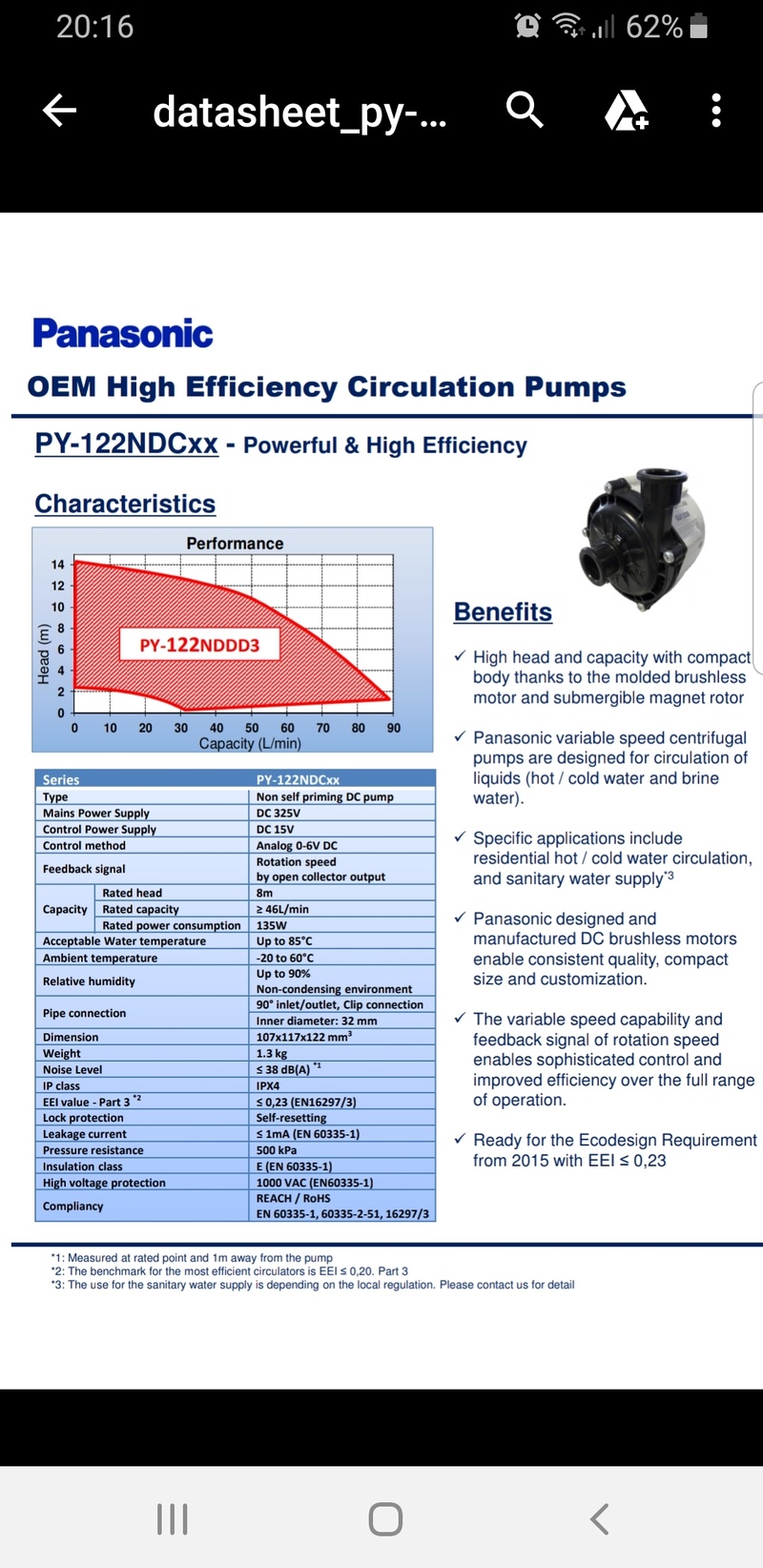

reneeke1970 schreef op donderdag 29 oktober 2020 @ 13:48:
Wie zei hier laatst eigenlijk dat de pana tegenwoordig een zuinige gelijkstroom pomp heeft?
Want aan het vermogen te zien is dat dus juist niet.....
Het hydraulisch vermogen van de pomp is flow * drukverschil. Als je niet ook het drukverschil meet, kun je uit het elektrisch vermogen niets afleiden over het rendement van de pomp. Laat staan over de stroomsoort ;)
O ja, dit is moet niet opgevat worden als aanbeveling om ook drukverschilsensoren aan heishamon te knopen. Sommige dingen kun je gewoon googelen.
https://energyconsulting....ies/pompen/theorie_pompen

MarFan schreef op donderdag 29 oktober 2020 @ 13:34:
Wat heb je hier uitgerekend ? Ik heb ook mijn pompsnelheid en vermogen opgeschreven, maar hoe kan ik hier een conclusie uittrekken ? :?
Wat je hier uit op kunt maken...
De pana vraagt 900L/uur je 10 liter is te weinig dus kan niet
De anderen geven een aardig meer verbruik..
Dus boven de 20 Liter waar hele oorlogen over gevochten zijn
verbruikt je wp best wat meer, 24/7 enz
Dan is het zo dat eerlijk moet meten AL je stroomverbruik ook daar je cop oid over.
Ik reken graaddagen over al mijn verbruik dus incl pomp enz enz
Dus trek je conclusies. Meer pomp vermogen kost je watt:-) En de vraag blijft waarom he..
De hex waardes zeggen niets over algemeen. dit is bij ieder systeem verschillend

Dylantje2 schreef op donderdag 29 oktober 2020 @ 20:19:
Die 900 liter is een indicatie, de pana vraagt niets, geeft alleen in de data sheets aan dat bij 900liter per uur bij een deltaT van 5 er 5kW aan warmte geleverd wordt.
Je moet een goede balans vinden tussen flow en afgifte, ik draai nu met 7.3 liter per minuut en een gebruik van onder de 190 watt.
Ik vraag me ook af of je hier veel conclusies uit kunt trekken.
Schrik best wel van de circulatiepomp vermogens die ik hier her en der voorbij zie komen.
Mijn 7kW H serie doet tijdens verwarmen graag 1200 L/h (volgens het typeplaatje).
In de praktijk zie ik dat ook (20L/min). Maximale pomsnelheid is niet begrenst.
Pomp draait met 20L/min continue op 1800 rpm en S0 verbruik is daarbij 21W (inclusief dus 8W niet-circulatiepomp).
Achteraf toch blij dat ik overal 32mm buis heb gelegd 8)7

kaasmakert schreef op vrijdag 30 oktober 2020 @ 08:30:
Dan kan ik wel een conclusie trekken...
Ik heb ook 32mm buis en als ik hem op 21,5L/min zet heb ik een verbruik van 85W... 60W meer dan jou pomp.
Ik heb wel een 12kW H serie, kan daar nog iets anders in zitten ?
Pana WC12H9E8 / 1000L

@MarFan @kaasmakert Het gaat niet alleen over de primaire leidingen, ook wat je daar achter hebt zitten. Dus als alles via een en beperkt aantal lange lussen vloerverwarming moet dan heb je nog steeds veel vermogen nodig.

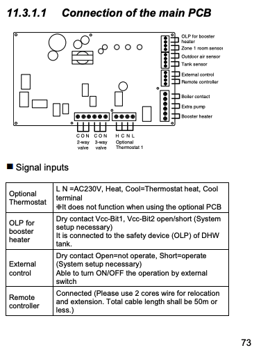

Ik heb een vraag over een aparte kamerthermostaat op de G serie. Ik begrijp dat de de controller van de H ook als thermostaat kan fungeren, dit is bij de G serie niet het geval.
Nu staat mij wp op war, bg vloerverwarming en verdiepingen boven met ouderwetse radiatoren.
Maar ik merk dat hij dan maar blijft draaien terwijl het beneden al goed op temperatuur is (21c). Wat mij betreft mag de wp dan ook afslaan, de verwarming boven is eigenlijk niet nodig en puur om even het kille uit de lucht te halen.
Probleem is dus: wp blijft draaien en slaat niet af.
Nu dacht ik dit met een kamerthermostaat op te kunnen lossen? In de handleiding staat het volgende:
Afbeeldingslocatie: https://i.postimg.cc/5Q3SyT1V/screenshot-97.png
Afbeeldingslocatie: https://i.postimg.cc/zXZY2sWC/screenshot-98.png
Maar 'praat' de panasonic nu gewoon via aan/uit tussen 9 en 11 of zit daar een opentherm protocol oid? Als het gewoon aan/uit is kan ik immers ook spelen met een relay en temperatuursensor via mijn home automation. Eigenlijk wil ik gewoon 9 en 11 aan elkaar knopen en dan verwacht ik dat hij gaat verwarmen, als ik 9 en 11 disconnect dat hij dan weer stopt?
Laatste vraag: Houd de pana wel de stooklijn aan als ik dit ga doen?

Wolly schreef op vrijdag 30 oktober 2020 @ 12:01:
Ik neem aan dat je 9 en 12 bedoeld? 9 en 11 betekend koelen.
Mijn gok is dat je WAR nog steeds gebruikt word voor het bepalen van de setpoint en dit simpelweg een aan/uit contact is. Ik zou zeggen, wat houd je tegen om het te testen?
Afbeeldingslocatie: https://tweakers.net/i/jYE1rzH5np2iQnsH-KNqfiUYK0U=/800x/filters:strip_exif()/f/image/4OJj0spZ4cAsIELMIH50hcz3.png?f=fotoalbum_large
Volgens mij moet je met een aan/uit thermostaat CN4 hebben. Als je WAR met externe thermostaat instelt, blijft de stooklijn werken.
Maar als je Wp met WAR nu niet afslaat, klopt je stooklijn niet. Je kunt overigens ook WAR met de pana thermostaat in de controller nemen om te beginnen en eventueel later een externe thermostaat kopen.
Hoe heb je het nu ingesteld??

Heronimo schreef op vrijdag 30 oktober 2020 @ 12:09:
Correct, ik bedoelde 9 en 12. Ik wil best testen maar ben niet bekend met de gevolgen als het toevallig wel opentherm oid zou zijn.
t.oswald schreef op vrijdag 30 oktober 2020 @ 12:25:
Afbeeldingslocatie: https://i.postimg.cc/NLkMJTxS/screenshot-99.png
Met de external control schakel je de wp echt uit, dan is er dus ook geen vorstbeveiliging meer?
-10/36 10/27
Op welke Ta zou hij dan moeten afschakelen bij de huidige buitentemperatuur (16c)?

Wolly schreef op vrijdag 30 oktober 2020 @ 12:45:
Volgens mij is het zelfs 230v die over die draden gaat, stroom van de warmtepomp af en een bruggetje tussen 9 en 12 maken.
Edit: Ja dus:
Afbeeldingslocatie: https://tweakers.net/i/cPrmvY9yJxnYCC9steTzGU9gyzg=/full-fit-in/4000x4000/filters:no_upscale():fill(white):strip_exif()/f/image/oQMzROLVlPWEUBwsFrONNUz3.png?f=user_large
Fout..... Tussen 19 en 20 het draad brugje verwijderen en daar een maak / verbreek contact op zetten. Die verbinding doet hetzelde als de aan uit knop op controller. En ja alle vorst bescherming blijft werken, hij staat tenslotte in standby
Dan vraag ik me weer af wat er met de war aan de hand is als de warmtepomp blijft doorlopen.
Bij alle generaties aquarea warmtepompen kun je een externe thermostaat aansluiten op de aansluiting voor een externe thermostaat. De aansluiting met N, L, C en H. Via het menu kun je dat dan instellen. Aanbevolen wordt de Siemens thermostaat met extra Heat/Cool schakelaar. Die thermostaat wordt gevoed uit 230V en schakelt ook 230V. Je kunt die dus niet vervangen door een willekeurige aan/uit thermostaat, want die is meestal voor 24V. De aansluiting voor External Control is bedoeld voor aansturing door speciale controllers van Panasonic voor cascade-bedrijf. Daarmee schakel je de warmtepomp naar standby. Ik heb geen idee wat de war en stooklijn dan doen, maar dat heeft Panasonic niet bedoeld. Maar tenslotte is dit Tweakers.

reneeke1970 schreef op vrijdag 30 oktober 2020 @ 13:55:
Verwarring.... Begrijp ik je goed dat bij de 5H ik dus toch op CN4 de externe besturing zou kunnen gebruiken voor aan/uit via een relais van een thermostaat. Zodat de Wp op standy gaat en niet “stroomloos”?
Klopt. Het is gewoon een schakelaar die zegt of de warmtepomp mag functioneren of niet. Normaal zit er een draadbrug (dus schakelaar dicht). Als je dat vervangt door een draadje door een relais die vervolgens door een thermostaat wordt bedient dan werkt dat ja.
Zie thehog in "Panasonic monoblock warmtepompen topic deel 1"
Als de thermostaat het relais weer sluit, start de Wp weer op waar ie gebleven was. Dus te gebruiken voor potentiaalvrij schakelen.
Dat weet ik niet want de vraag ging over een g ,maar de h zal deze optie ook vast wel hebben maar ik weet niet welke aansluit punten
Ja, doe ik al jaren, thermostaat met war

Ik denk dat de motoren die jij noemt die van de ventilator zijn. De pomp gaat makkelijk boven de 100 Watt.
Het benodigde vermogen bij een bepaalde flow is afhankelijk van de weerstand in je systeem en daarmee per systeem ook verschillend.

Dat van die DC motoren heb ik ook gezien, maar een motor heeft de vervelende eigenschap om meer vermogen te vragen als hij harder moet werken, cq de druk hoger wordt.
Wat ik en @Heronimo gedaan hebben is in het installateursmenu de pomp aan gezet. Dan draait er als het goed is verder niets, geen ventilator, geen compressor, niets. Mijn systeem heeft behoorlijk wat tegendruk, waardoor het niet vreemd is dat hij hard moet werken.
Motoren zijn van de waterpomp. Afbeelding is van de 5H.Afbeeldingslocatie: https://tweakers.net/i/FmZ3rl4IwRLaINqdcGkJeI8m-cI=/800x/filters:strip_icc():strip_exif()/f/image/d8uYVx2BfyOF5gyRiyEYn40A.jpg?f=fotoalbum_large

Opvallend. Wellicht het verbruik bij nominale flow bij de weerstand van een bepaald referentie systeem? Hier (en ook bij @MarFan en @Ep Woody) gaat hij een stuk hoger bij de hogere flows.

Aha, vermogens bij een onbelaste situatie. I get the picture.

Volgens mij zit deze pomp in de panasonic.

  • FransvWoerkom
  • Registratie: Maart 2018
  • Laatst online: 22-11 15:44
@thehog
Zo'n week of drie geleden, ongeveer toen Curly zijn eerste grafiek postte, dus zo'n 100 pagina's terug, plaatste @picardo een foto van zijn installatie. Ik gaf daar toen een beschrijving van.
Het buffervat zit aangesloten als open verdeler. Toen ontbrak de buffersensor en over de uitbreidingsprint was onduidelijkheid. Aan de buffer zit het secundaire circuit met een pomp en radiatoren op de verdieping en een vloerverwarming op de BG aan een mengverdeler met eigen thermostaatkraan en pomp.
Het idee bij zo'n installatie is dat de warmtepomp, gestuurd door een weersafhankelijke regeling (war) de buffer op een geschikte temperatuur houdt voor verwarming met radiatoren. Willen die radiatoren het doen, dan moet die secundaire pomp het doen. Daarvoor wordt hij aangestuurd door de pana middels de uitbreidingskaart, eventueel geholpen door een zone-sensor achter die pomp.

thehog schreef op zaterdag 31 oktober 2020 @ 09:30:
Buffervat wordt, uit mijn hoofd, altijd +2 graden gehouden van de water setpoint temperatuur van de zones en kost je dus eventueel meer energie. Zolang je maar met 1 zone werkt is de configuratie op de huidige manier prima. Beetje zonde voor de optionele pcb en de buffersensor, die waren dan niet nodig geweest.
Ik zou me om die 2 graden geen zorgen maken. In alle panasonic voorbeelden en ook hier wordt de vloerverwarming middels een mengverdeler aangesloten op het buffervat op radiatortemperatuur. Dus waarschijnlijk is de temperatuur toch al 15 graden hoger dan voor de vv nodig zou zijn. Dit kost geen energie, maar COP.
  • thehog
  • Laatst online: 23-11 19:56
FransvWoerkom schreef op zaterdag 31 oktober 2020 @ 10:17:
Ja maar inmiddels is dus duidelijk dat z'n externe pomp door de main pcb wordt aangestuurd als '2e pomp' (die draait tegelijk met de interne pomp) en niet door z'n extra pcb met de zone 1 pomp aansluiting.
In die configuratie is de buffersensor ook niet nodig alleen was het nooit nodig om de buffer zo als open verdeler aan te sluiten en dus was de externe pomp ook niet nodig.
Hij heeft nu de keuze, of terug naar hoe het zat (dus zonder buffer configuratie in de controller en externe pomp op de main pcb 2e pomp aansluiting) of als echte buffer configuratie. Waarbij hij met dat laatste de voordeel heeft om later ook een 2e zone toe te voegen.

  • FransvWoerkom
thehog schreef op zaterdag 31 oktober 2020 @ 13:50:
Het loodgieterswerk zit als echte buffer/open verdeler. Daar is niks mis mee, dus lekker laten zitten. Aansluiten van de secundaire pomp en eventuele zone-sensor (ik meen dat @picardo nog een tshc had) aan het uitbreidingsboard lijkt me simpel en het instellen van buffer en zone in het menu lijkt me nog simpeler. Dan werkt het in ieder geval en kan later die vloerverwarming-verdeler eventueel worden aangepast.
