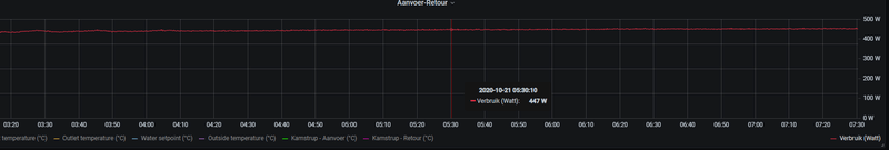

Dewim1 schreef op woensdag 21 oktober 2020 @ 11:24:
dat is een mooie COP!
dit betekend dus minimaal opgenomen vermogen van 400 watt? op de S0 gemeten?
450Watt op de S0 gemeten

Ik zie hier ~350W als laagste waarde op de S0, zie bijv. 20 oktober om 16:08

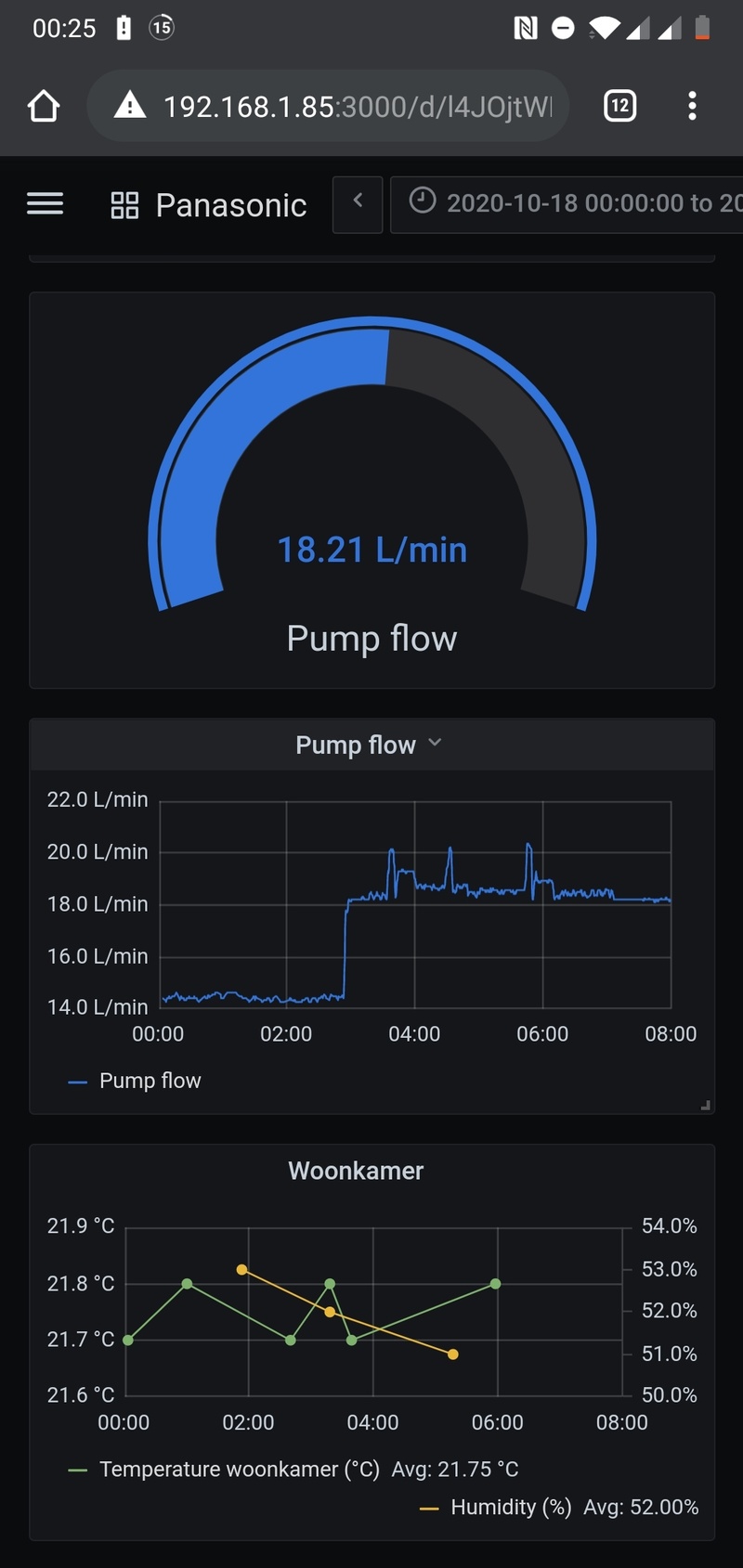

Als de pomp gaat defrosten gaat de flow dan om hoog / pomp setting ?
Zit te denken om een Drukverschilregelaar over de klep naar de grootste vloerverwarming (woonkamer) te zetten die in geval dat de pomp zijn water niet kwijt kan open gaat.
Meende altijd dat bij defrost de flow (setting van de Pomp) anders werdt, maar kan dat nergens meer terug vinden...
Panasonic WH-MDC05H3E5 Heisamon Evohome HomeAssistant controlled
  • Nickkie55
  • Laatst online: 24-10 16:29
HFman schreef op woensdag 21 oktober 2020 @ 23:37:
Volgens mij ben ik de enige geweest met defrost deze maand haha.
Zie hier onder 3 stuks op 18-10 met een 5J
Afbeeldingslocatie: https://tweakers.net/i/jLKQIcCeOkgW2DdMhOQbqTn7QL0=/800x/filters:strip_icc():strip_exif()/f/image/etbO3JIOZcZ7eK0yLE4gCK4j.jpg?f=fotoalbum_large
18.090 Wp | 60Heatpipes | Auer Edel eau 270ltr | Panasonic J 9kW | Mitsubishi HI 5kW | 3 x Fujitsu General 2,5kW

Mm met andere woorden, dat gaat niet werken .. de flow gaat maar amper omhoog..
De flow tijdens defrost kun je ook niet instellen zo ver ik kan vinden...

koevlaas2 schreef op dinsdag 20 oktober 2020 @ 06:19:
In het installateurs menu je pompsnelheid verlagen, staat nu vrij fors ingesteld.
Liter p/seconde x 4.2 x Delta T geeft je vermogen dus wil je temperen dan is deze lager dan 15 L p/m
Werkt dan met hexadecimale. Suggestie waar ik hem dan op moet zetten?
