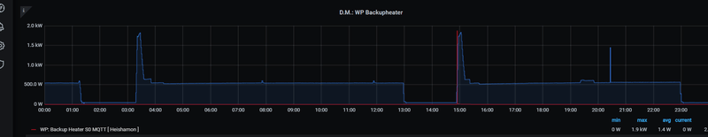

Defrost gedrag is afhankelijk van de situatie. Ik heb alleen vv en geen buffervat en stook 24/7 met een eigenlijk altijd lage Ta van ongeveer 28 graden. Dan gebruikt de H5 altijd het element bij defrosts.
WH-MDC05H3E5, 5600 Wp zonnepanelen, 2 infrarood bad- en werkkamer, SWW Auer Edel water 100L, Daikin 2MXM50M9 airco met FTXM35N en FTXM20N

F-serie:
Conform Service manual pagina 101 gaat tijdens defrost de backup heater aan onder bepaalde voorwaarden waaronder:
  • Tr < 27°C
  • Ta < 10°C
  • Tb < -10°C
  • reneeke1970
  • Laatst online: 22:51
reneeke1970
Dre schreef op dinsdag 29 september 2020 @ 17:21:
F-serie:
  • Tr < 27°C
  • Ta < 10°C
  • Tb < -10°C
En de voorwaarden zijn of of of, en niet en en en

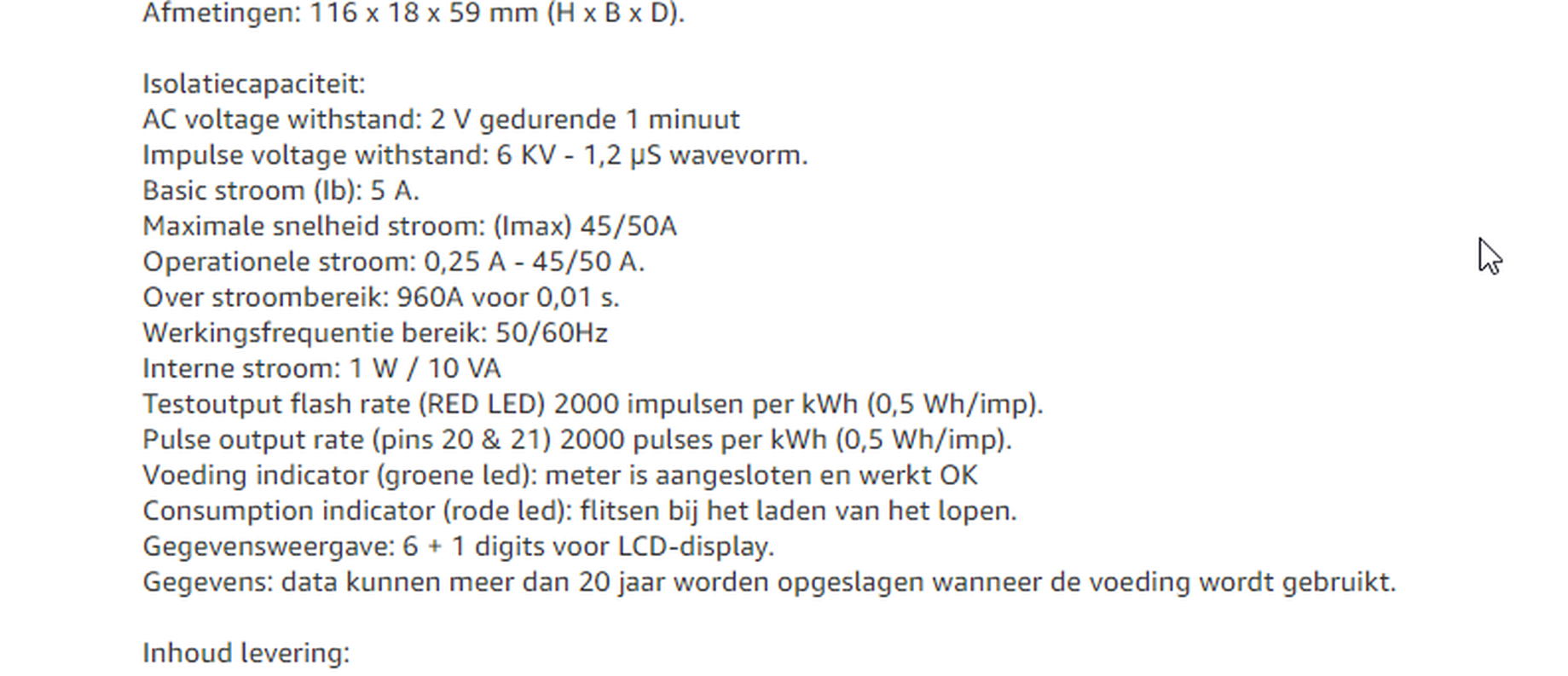

kaasmakert schreef op dinsdag 29 september 2020 @ 15:20:
Om nog even terug te komen op die S0 meters:
Ik heb mijn heishamon vlak bij de WP hangen. Is het mogelijk om zo'n s0 kWh meter in de WP zelf te hangen? Er zitten 2 installatieautomaten in de WP zelf, als die op een DIN railtje zitten klik je die kWh meter er zo bij. Iemand nog op het netvlies of dat inderdaad zo is? Alweer lang geleden dat ik mijne openschroefde..
Afbeeldingslocatie: https://tweakers.net/i/zPvYWbug6mQInsafsslXNm2RDZc=/800x/filters:strip_icc():strip_exif()/f/image/JpJ88EwPFFD2p0f0b0haBWrX.jpg?f=fotoalbum_large

Maar vooraf even als je Heismon bij @thehog besteld en die wil gebruiken..
Beter een 3000/kwh pulser kopen.
Afbeeldingslocatie: https://tweakers.net/i/MI-6ic_aDppo2jGBandY5ODcQu8=/800x/filters:strip_exif()/f/image/bauKm9FRFxwaFkiemBzK68rv.png?f=fotoalbum_large
Wel EX en ex verzenden

kWh meters sluit je gewoon simpel aan 'tussen' de aanvoer vanuti je meterkast en de aansluiting in de warmtepomp (fase en neutraal). Niks spannends aan, anders dat er wel 230v door de kabel gaat als je hem niet eerst uit zet :)
Op de kWh meters zitten ook een extra (vaak kleinere schroef) aansluiting voor de s0 meting. Dat is gewoon een schakelaar die sluit op zelfde moment als het ledje pulseert. De heishamon sluit je aan zoals de foto die ik hier al gepost had thehog in "Panasonic monoblock warmtepompen topic deel 1"
In die foto is het ook duidelijk (neem ik aan) hoe je die temp. sensoren aansluit. En ja, die mag je plakken waar je wil en het liefst inderdaad met hitte geleidende pasta.

Kan goedkoper dat kastje :) https://www.groepenkastbe...afmetingen-zijn-160x55-mm

Wat ik deze winter [ omdat mijn S0 voor BH nu eindelijk werkt] hopelijk ga zien is wanneer de Backupheater erin komt.
Ik heb ook gelezen dat hij tijdens een DF een te koude lading water over zijn element krijgt er eea krom kan enz enz En dat de H dus juist door te pas en te onpas de BH aan laat gaan zichzelf beschermt
Hier zie je dat hij dus de ene keer wel en de andere niet erbij komt:
Afbeeldingslocatie: https://tweakers.net/i/3r3bGpQdTCTI1VXtrUDTzznNaBI=/800x/filters:strip_exif()/f/image/WtL6m0L3bGIQ5nv7DGF3Phsk.png?f=fotoalbum_large
Ooit hadden we een tweaker die het over kleine japanners in de WP had, die dat zelf regelde. _/-\o_ _/-\o_
Helaas doet hij niets meer hier, andere hobby...
Ik heb nog wel m'n twijfels of dat BH grafiek piekje wel klopt. Kan het het niet helemaal verklaren dat ie zo strak die piek laat zien. Dus trek nog geen conclusies :)
  • Dylantje2
  • Laatst online: 27-11 13:21
Dylantje2
sorry Bricklayere here :-)
thehog schreef op dinsdag 29 september 2020 @ 20:13:
Zeker niet...
Maar het voorbeeld is er/kan er zijn...:-)

Nou hij doet het dus wel, minuut of drie vier lang. Backup heater voor ontdooien is niks aan in te stellen. Zijn software pana regels

Welk probleem zie je eigenlijk? De kabels zijn correct beveiligd. De kabel tot aan de meterkast 2,5mm2 kan 24A aan en beveilig ik met 16A. Is dus correct.
Mijn hoofdzekering 1×35A kan ook wel eens overbelast worden bij gelijktijdigheid van oven + warmtepomp + BH + inductiekookplaat. Geen paniek hier, waarom wel bij jou?
5 kW F-serie doet compressor tegelijk met BH:
Afbeeldingslocatie: https://tweakers.net/i/3dxdoePiaT3G4tdd_6PBZUKIB2c=/full-fit-in/4000x4000/filters:no_upscale():fill(white):strip_exif()/f/image/TAXHfBx0dVmfO4BUrAGDEPJ5.png?f=user_large
Dusdanig kort dat er geen paniek is bij mij.
[Edit]
Hierbij de ruwe data van het plaatje van hierboven:
Start Date and TimeCurrent RMS 10-Cycle Min(A)Current RMS 10-Cycle Avg(A)Current RMS 10-Cycle Max(A)
9-2-2017 07:413.9094.2395.264
9-2-2017 07:425.24611.36120.951
9-2-2017 07:4313.11613.55014.818
9-2-2017 07:4414.81815.27016.364
9-2-2017 07:454.36012.49017.094
9-2-2017 07:465.0905.1075.194
9-2-2017 07:475.1075.1775.229
Gemiddeld over 1 minuut 15,27A. Daar wordt de installatieautomaat niet warm van hoor.

  • Dylantje2
Dylantje2
Nope:Afbeeldingslocatie: https://tweakers.net/i/wwkFyAteGsXlyZXo7VPW-Ooh4Zc=/full-fit-in/4000x4000/filters:no_upscale():fill(white):strip_exif()/f/image/WkxT9r82riXGYFpwkhb39zte.png?f=user_large
Wat ik zei zoekt en...
€10.99 O-) _/-\o_ _/-\o_
  • CurlyMo
  • Laatst online: 22:40
Dylantje2 schreef op dinsdag 29 september 2020 @ 21:27:
Nope:[Afbeelding]
Wat ik tot nu toe vind is verkapte Ali meuk of niet leverbaar naar NL. Blijkbaar krijg jij andere dingen te zien dan ik. Ik zit nu op pagina 5.
