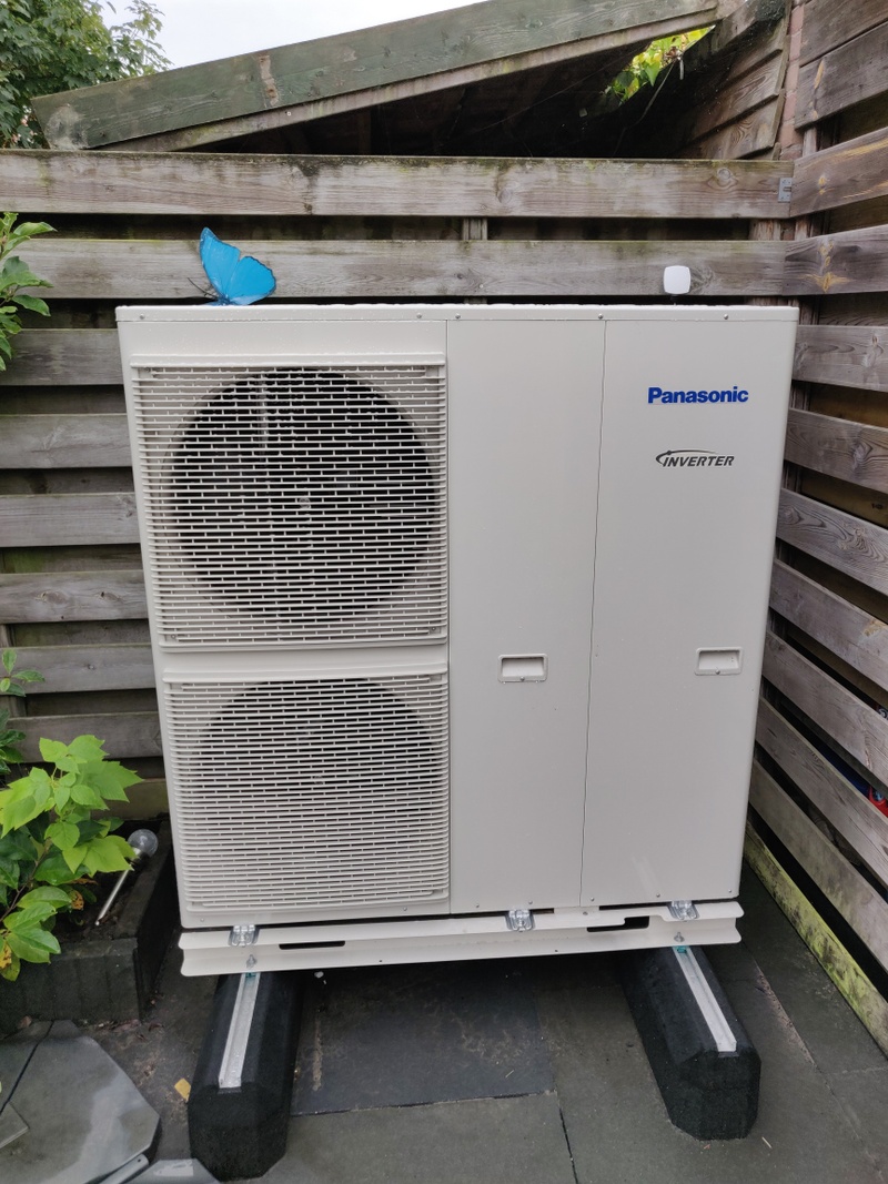

Ik heb beton dek gestort en de wp hierop bevestigd, toestel lijkt zeer stil en trillingsvrij
De warmtepomp is aangesloten op een normal stekker en smartplug. Voor verdere monitoring heb ik een heishamon in bestelling. De backupheater is gedisabled en (nog) niet aangesloten. Komende maanden zal het duidelijk worden indien verdere aanpassingen noodzakkelijk zijn.

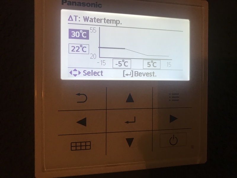

Ja ik 😋
Voordeel van overdag icm stilte modus 3 kom ik mooie synchroon met PV. Zie afbeelding voor stooklijn. En daarnaast mijn tijd programma, deze heb ik zo omdat ik daarmee hoop een rustige dagstart te hebben, wellicht dat TA en tijden nog wel gaan wijzigen.
Tips uiteraard welkom 👍Afbeeldingslocatie: https://tweakers.net/i/1BGz_uljeezpYQ6_T4qGxRsBLsI=/800x/filters:strip_icc():strip_exif()/f/image/nTNUJudArCMsSyHidhubLlaA.jpg?f=fotoalbum_large
Afbeeldingslocatie: https://tweakers.net/i/MUUrqYypfk3F13pVy2EBCQUKmEs=/800x/filters:strip_icc():strip_exif()/f/image/BVPPTQkyhudBXDGSuJlFRI93.jpg?f=fotoalbum_large

hoe ben jij aan je stooklijn gekomen? ik vind jou +5 ta 22 een beetje vreemd(maar ik begin ook maar dit jaar hoor dus nog geen praktijk ervaring)
voor mijn nieuwbouw heeft iemand hier voor mij een stooklijn berekend van
21oC water bij 13.6oC buiten temperatuur. ta=28oC bij tbuiten = -5oC
de 21 heb ik nu verhoogd naar 22
Die +5 Buitentemp heb ik zo gedaan omdat het mij meer om een stabielere stooklijn gaat om vloer de kou af te houden, voor echte boost verwarming heb ik nog een houtkachel achter de hand.
Nadeel van een hoger kantelpunt buiten vind ik dat je dan over de dag gezien een nogal wisselend setpoint kan krijgen. Maar tis maar een theorie 😋
Heat Geek Getraind | WP Pana 5H - OSO RVS Boiler 300L (Masterwatt Delta Geocoil 2.8m2) - PV 8970WP: 27stuks - Home Assistant - Thuisbatterij calculator |

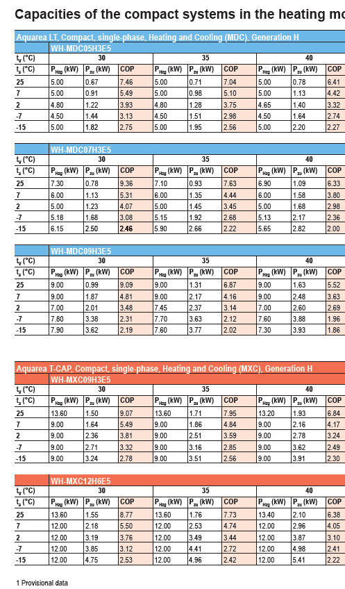

In de design manual staan op blz 122 de prestaties van de monoblocks:
Afbeeldingslocatie: https://tweakers.net/i/xraFQcNwB2TWQMvWn45wS7q1TRA=/full-fit-in/4000x4000/filters:no_upscale():fill(white):strip_exif()/f/image/H6hXuvpy0kl4EBkzH4hG5uMz.png?f=user_large
In de linker bovenhoek bij de verschillende modellen zie je afgegeven en opgenomen vermogen bij een buitentemperatuur van 25 en een aanvoertemperatuur van 30 graden. COP's van 7,5 tot 9 zijn hier helemaal niet vreemd. Bij een lager dan het maximum vermogen zou de COP nog hoger kunnen zijn ware het niet dat dan ventilator en pomp een grotere invloed hebben.

FransvWoerkom schreef op woensdag 30 september 2020 @ 23:47:
Ja ken deze dank en hele excel met grafiek omheen gebouwd 😋
Maar wat ik miste was de info onder de 30 graden, dus nu weten we het van rond de 22

t.oswald schreef op donderdag 1 oktober 2020 @ 10:04:
dT van 2 geeft meer comfort. Kan het bij deze temperatuur toch nog wel even duren, de pana werkt pas vanaf 20. Als je met WAR werkt kan je ook de stooklijn even bijvoorbeeld +3 geven, dan forceer je aanslaan. Zet je hem een paar minuten later weer terug.
De herfst en het voorjaar zijn altijd wat lastig. In de winter met 24/7 loopt het veel constanter.
In de herfst is het toch fijner om de war met graadje te verhogen, en te begrenzen met kamer thermostaat. Dan krijg je tenminste een situatie van je hoeft er niet meer naar te kijken
zijn eigenwijze japanners in die Panasonic 8)7
DT terug naar 2 en TA naar 24 pas dan gaat hij aan.

Dewim1 schreef op donderdag 1 oktober 2020 @ 11:53:
Is toch logisch, war betekend uit bij +2 en weer aan bij -3 gewenste ta
Die mythische Japanners weten dat de temperatuurverschillen in een kamer en de meetfouten van hun sensors in de orde van graden liggen.

Batilan schreef op woensdag 30 september 2020 @ 23:07:
Uit een diverse discussies op het LW-warmtepomp forum begrijp ik dat je fan-coils 'min-of-meer' kunt zien als een airco binnen-unit waarbij i.p.v. koudemiddel (R32, R410A, etc.) water wordt gebruikt. Met een aantal modellen kun je ook ontvochtigen.
Dat is waarschijnlijk een wat simpele weergave van de werkelijkheid? Ik vraag me wel af in hoeverre je dat inderdaad zo kunt zien. Ik begrijp dat veel Pana-mono gebruikers liever alleen water gebruiken dan water+glycol vanwege efficiëntie.
Voor mij niet zozeer vanwege de efficiëntie, maar meer vanwege de kosten. Je moet dan een groot volume glycol hebben. Als je dan een paar honderd liter hebt vanwege een buffervat bijvoorbeeld wordt dat prijzig. Verder is het uit milieuoverwegingen niet zo handig met glycol. En als laatste moet je al dat glycolwater ook afvoeren als je het niet meer nodig hebt.
Is wellicht het koudemiddel in een Airco vs water (+glycol) in een LW-WP een belangrijkste factor voor het feit dat een LW-warmtepomp minder efficient is dan een LL-WP. Of zal een fan-coil ook efficiënter werken dan een LTV-VV?
Ik geloof niet dat een L/L WP (airco) efficiënter is dan een L/W WP. Bij hetzelfde koudemiddel denk ik dat een L/W WP zelfs efficiënter is. Het water hoeft daarbij immers wat minder sterk afgekoeld te worden. Fan coils (NL: ventilatorconvectoren) werken op basis van het principe waarbij vergeleken met een airco water van een iets hogere temperatuur door de verdamper (warmtewisselaar van fan coil) stroomt. De warmtewisselaars zijn daarom vaak wel iets groter dan de compacte airco binnenunits. Ook is het waterdebiet een stuk hoger vergeleken met aircokoudemiddel, om voldoende capaciteit te hebben om alle units te kunnen bedienen.
Bij airco's zit hem de mogelijke extra efficiëntie erin dat het koudemiddel direct door de verdamper (binnenunit) stroomt, dus zonder een extra overgang op water met mogelijke koudeverliezen tot gevolg door isolatielekken e.d. Maar dit voordeel wordt denk ik teniet gedaan door de lagere temperatuur. Kortom, m.i. buiten de compactheid dus geen voordelen van de airco. In ieder geval niet qua werking.
Het hangt dus voornamelijk af van de installatie. Mensen die een airco nemen terwijl ze al een WP hebben doen dat denk ik meestal omdat ze het "lastig" vinden hun leidingen dampdicht te isoleren en van de CV naar bijv. het plafond te krijgen. Het is dan "makkelijker" om even nieuwe dampdichte aircoleidingen te leggen (die meestal ook nog eens dunner zijn) en een buitenunit aan de buitenmuur van de kamer zelf te hangen. Echter, als je bij je leidingen kunt is het vaak best te doen om deze dampdicht te krijgen, of te vervangen. Zeker als je daarvóór geen fan coils had. Je hoeft uiteraard alleen de leidingen die naar de fan coils lopen te vervangen; de rest kun je afsluiten bij koelen.

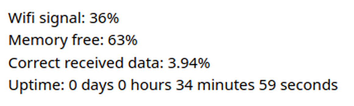

Ik heb de afgelopen dagen last van veel signaalverlies bij de Heishamon, die ik eerder niet had.
Er komt af en toe nog wel data door, maar het is niet veel..
Er is verder niks veranderd aan de opstelling.
Afbeeldingslocatie: https://tweakers.net/i/gL05NH8JEo0f9NTQfHp0JQ1dZM0=/full-fit-in/4000x4000/filters:no_upscale():fill(white):strip_exif()/f/image/BUI5l1oYPkp7h56FagAn4eA0.png?f=user_large
Verbinding met de Pana is via 1m CAT6 kabel.
Vanavond meer weer eens puzzelen... :?

kaasmakert schreef op donderdag 1 oktober 2020 @ 14:12:
Heb je zelf een kabel gemaakt? En misschien zelf de PCB?
Als de 'correct received data' zo laag is dan is de verbinding tussen de pcb en de pana slecht of (als je zelf een pcb gemaakt hebt) is de levelshifting niet goed.

thehog schreef op donderdag 1 oktober 2020 @ 15:04:
Nee, ik heb een V2 PCB via jou :)
Kabel heb ik zelf gemaakt van CAT6 kabel. Tot nu toe (>6 maanden) heeft het perfect gewerkt. Toch ergens een stekkertje los gegaan?

kaasmakert schreef op donderdag 1 oktober 2020 @ 15:20:
Ja dat vrees ik dan. V2 pcb werkt gewoon goed (ik heb zelf ook de v2 er aan hangen).
hier ook crappy wifi signaal maarr 100% ook v2
Wifi signal: 36%
Memory free: 66%
Correct received data: 100.00%

Gisteren en vandaag hebben @koevlaas2 en ik de 5kW J serie geïnstalleerd, incl. Heishamon en twee kWh meters. Vandaag zweette ik gelijk mijn woonkamer uit met 24oC. Wie nog zegt dat je het niet warm gaat krijgen met een WP :p
Er moet dus nog het e.a. getweaked worden.
Verder ben ik alvast begonnen met het broodnodige loggen om daar later grafieken van de kunnen maken. Ik ben benieuwd wat jullie allemaal loggen?

  • CurlyMo
  • Laatst online: 22:40
Crazy- schreef op vrijdag 2 oktober 2020 @ 14:19:
maar als het binnen 24graden is geweest dankzij de WP -> welke Taanvoer heb je?
Werk je met WAR of vraag?
Ik probeer eerst eens met WAR alles goed te krijgen. Ik had de standaard instellingen draaien:
Bij -5oC op 55oC
Bij 15oC op 35oC
We hebben dat nu veranderd naar:
Bij -5oC op 45oC
Bij 10oC op 28oC
De buitentemperatuur setpoint staat nu op 14oC i.p.v. 16oC
  • Heronimo
  • Laatst online: 20:26
CurlyMo schreef op vrijdag 2 oktober 2020 @ 16:00:
Bij -5oC op 55oC
Bij 15oC op 35oC
Bij -5oC op 45oC
Bij 10oC op 28oC

  • picardo
  • Laatst online: 14-11 22:25
Hier ook inmiddels een nieuwe installatie staan. Draait sinds gister . Met een 50 ltr buffervat en een 300 ltr boiler. Momenteel staat de stooklijn op 38 bij -5 en 30 bij +15 op op advies van de installateur. Ik heb wel mijn thermostaat nog ingeschakeld. Boiler op 52 graden met een setpoint -6
Afbeeldingslocatie: https://tweakers.net/i/P2BBGxLBbC1cZEqbZmx5FeTw7QM=/800x/filters:strip_icc():strip_exif()/f/image/IpUrogMCTF8oAOmpJNrPO16T.jpg?f=fotoalbum_large
Afbeeldingslocatie: https://tweakers.net/i/Jxw3Lc7lzZwZMurvW2dIYxCcC5s=/800x/filters:strip_icc():strip_exif()/f/image/mdFa7pkcdkMnbEdCEh2J30Y6.jpg?f=fotoalbum_large
Afbeeldingslocatie: https://tweakers.net/i/pHIqbnJ3vn7IDwjUXiLwnWLe_xM=/800x/filters:strip_icc():strip_exif()/f/image/fMx3rE1JypwOUJx94oAq9aFa.jpg?f=fotoalbum_large
  • thehog
  • Laatst online: 19:54
picardo schreef op vrijdag 2 oktober 2020 @ 18:32:
Hier ook inmiddels een nieuwe installatie staan. Draait sinds gister . Met een 50 ltr buffervat en een 300 ltr boiler. Momenteel staat de stooklijn op 38 bij -5 en 38 bij +15 op op advies van de installateur. Ik heb wel mijn thermostaat nog ingeschakeld. Boiler op 52 graden met een setpoint -6
Waarom heb je je buffer op die manier laten installeren (hydraulisch neutraal, met dus een extra pomp na de buffer)?
Lijkt mij alleen nodig als je met meerdere zones wil gaan werken of andere warmtebronnen op circuit hebt zitten.
