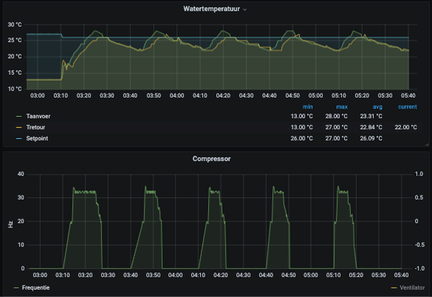

Wat ik niet goed begrijp. Ik heb de instelling Heating_Off_Outdoor_Temp op 14oC staan, Outside_Temp staat op 15oC, toch staat de WP te verwarmen op 28oC WAR.
De WP zou toch helemaal niet aan moeten staan. Het is nu in huis weer 22oC terwijl ik het max. 21oC wil hebben.

koevlaas2
CurlyMo schreef op vrijdag 2 oktober 2020 @ 14:02:
Flow is ingesteld door @koevlaas2. Radiatoren staan allemaal open. Ik moet er op zolder alleen nog twee aansluiten. Op de eerste verdieping zitten thermostaat kranen.
Ik denk dat je alle radiatoren nog even langs moet om te ontluchten en daarna eventueel weer bijvullen. Kan nu best zijn dat je met 2 wielen rijdt.
  • CurlyMo
  • Laatst online: 23:28
koevlaas2 schreef op vrijdag 2 oktober 2020 @ 19:28:
Na het ontluchten van vanmiddag heb ik inderdaad de boel bijgevuld :) Druk was naar 0.8 bar gegaan. Ik zie geen instelling in de thermostaat of Heishamon die de waterdruk weergeeft. Dan zou ik mezelf een melding kunnen sturen als die te laag wordt.

Je maximale flow moet ook nog wat omhoog, ik las ergens 11.5L maar daar had ik 'm niet opgezet, verhoog svp naar 18 L p/m

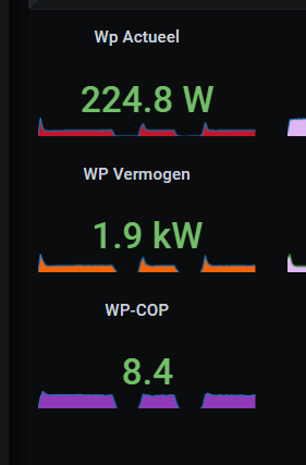

Hier blijft het element maar aanslaan op 40W tot 100W volgens de S0 input. Beetje zonde van de stroom. Iemand een idee waarom en hoe ik dat uitzet? De boel pendelt nu zo'n iedere half uur.

CurlyMo schreef op vrijdag 2 oktober 2020 @ 19:58:
Je kan de heater uitzetten (niet vrij geven) voor DHW gebruik en/of voor Room heating. Ergens in de menu's, weet zo even niet waar. In de volgende topics zie je het resultaat (bij mij staat ze dus vrij, mogen gebruikt worden). edit: gevonden. Gewoon in de user menu room heater en tank heater (in het nederlands, vrijg. backup heat en tank verwarming) allebei uit zetten.
TOP58 DHW_Heater_State 1 Free
TOP59 Room_Heater_State 1 Free
In deze topics zie je of ze ook werkelijk gebruikt worden. Zie je bij jou dat die af en toe aan gaat? Kan ook zijn dat je S0 gewoon niet klopt (zie je de kWh op het schermpje van de kWh meter zelf ook oplopen?)
TOP60 Internal_Heater_State 0 Inactive
TOP61 External_Heater_State 0 Inactive
[ Voor 7% gewijzigd door thehog op 02-10-2020 20:12 ]

CurlyMo schreef op vrijdag 2 oktober 2020 @ 19:24:
Uit de service manual van mijn heatpump (andere type, maar zelfde logica)
12.1.2.2 Thermostat Control (Outdoor Ambient Temperature)
Stops provide heating to room side during high outdoor ambient condition.
Control content:
 Heating operation and water pump will turn OFF when outdoor ambient temperature > outdoor thermo off
temperature + 3°C.
(Outdoor thermo off set temperature is set by control panel. Thermo off set temperature is between 5°C ~ 35°C)
 Heating operation will resume when Outdoor ambient temperature < Outdoor thermo OFF set temperature + 1°C.
En als je het te warm krijgt in je woning bij huidige buiten temp moet je ook je WAR verlagen

thehog schreef op vrijdag 2 oktober 2020 @ 20:27:
Control content:
temperature + 3°C.
Hanteert hij daarbij dan een buffer waarde? Dus dat hij niet naar exact die waarde kijkt, maar naar ongeveer die waarde.
  • CurlyMo
thehog schreef op vrijdag 2 oktober 2020 @ 20:28:
Ok ben dus wel even benieuwd of je beide kWh meters (het schermpje zelf) ook stroomverbruik laten zien (in kWh)
Ik zal dat later in de week eens controleren. Dan moet er genoeg ontwikkeling zijn geweest.
Dit zijn de 7 hoogste waardes in mijn database sinds vanmiddag:
2020-10-02 15:33:58 65454
2020-10-02 17:59:50 53731
2020-10-02 12:49:38 7214
2020-10-02 18:20:47 3519

Na een grillige eerste dag is het aanvoer/retour patroon een stuk minder grillig geworden (op basis van de interne waarden). Een deel van de stooklijn heb ik van @Dylantje2 overgenomen.
Afbeeldingslocatie: https://tweakers.net/i/-XmJUK0rhsutwMP28jpNItstmpE=/full-fit-in/4920x3264/filters:max_bytes(3145728):no_upscale():strip_icc():fill(white):strip_exif()/f/image/NxxUioSXiGycB6iEJPxPIs0j.jpg?f=user_large
Hij slaat nu om de ~ 45 minuten aan en binnen is het nu lekker 21°C

Wel hoor nog steeds grillig!
Afbeeldingslocatie: https://tweakers.net/i/-1vqxIDY0Qo70Uwm8Tp4EET9Q3Q=/800x/filters:strip_exif()/f/image/PrbCxxlO4UlvMOavWiDbvU3U.png?f=fotoalbum_large
Zo hoort hij een beetje te lopen.
Heb je ir thermometer....?
Probeer maar eens je eerst radiator die je vanaf je wp tegen komt dicht te draaien. of heeel klein stukje open
en dan kijken wat hij doet.
Waterzijdig inregelen wel eens gelezen?
Hij staat bij je te pendelen denk ik..:-)

Nog steeds grillig, maar wel minder grillig ;) Dat is sowieso al winst.
Ik heb een IR thermometer en een warmtebeelcamera.
Hoe gaat het dichtdraaien van een radiator me helpen? Dat is het deel wat je nog niet verteld ;)
Zeker
Dat is duidelijk, maar wel op een regelmatig patroon met grote tussenpozen. Dat is een stuk beter (denk ik) dan elk kwartier.

Daarbij kan ik me geen reden bedenken waarom je het niet toe zou staan voor het live weergaven van waardes op je eigen dashboard.
Meet je Tr bij elke radiator of bij elk lichaam [ zoals eerder gezegd ] Zorg dat deze gelijk komen.
Tsja als je waterzijdig echt gelezen zou hebben. Weet je wat ik zou bedoelen, en alles vertellen is een dagtaak vrees ik.. [ Ooit was ik eigenwijzer dan jij nu bent hahahah ] Gelukkig goede leerschool hier gehad.:-)
Weet je dat door te knijpen in de ene radiator de andere betere aanvoer kan krijgen.
Mijn eerste radiator stond eerst helemaal open, een stuiternde WP.. Nu staat hij een haartje open en een [ bijna] gelijke Tr aan de W Tr
Vandaar dat het ook belangrijk is dat er geen andere pompen of bypass oid in je systeem zitten.
Te hoge flow kan ook nog parten spelen..enz enz
Dus je parameters moeten kloppen wil je een relaxte systeem hebben
Je wp heeft een hekel aan koud retour en warm retour en koud retour water enz enz
Dus hoe mooier je tr bij de wp binnenkomt hoe mooier hij zal lopen..
Daarnaast is je Stooklijn een trigger om de wp aan en uit te laten.
Nu zijn er teveel triggers, te warm te koud en je stooklijn enz enz

Dylantje2 schreef op zaterdag 3 oktober 2020 @ 10:56:
Is het niet aan te raden dat te doen bij koudere buitentemperaturen? Nu is de deltaT al zo'n 1 tot 3oC
Vergeet ook niet dat ik pas 1,5 dag bezig ben. Eerste doel is niet weg te zweten uit mijn huis :p
[ Voor 15% gewijzigd door CurlyMo op 03-10-2020 11:07 ]

CurlyMo schreef op zaterdag 3 oktober 2020 @ 11:03:
wachten tot het wat kouder weer wordt, en dan rustig gaan inregelen

Is het niet zo dat @CurlyMo gewoon simpelweg te weinig afgifte heeft bij een aanvoer van 25 graden om hem stabiel op het minimum vermogen te laten draaien?
Stel dat hij nu bij 45 aanvoer en 40 retour de 5kW heeft aan afgifte (is dat zo?). Als ik op basis van onderstaande tabel even snel kijk zou bij een temperatuur van 20 graden in de kamer en een aanvoer van 30 en retour van 25 graden daar nog maar 5kW * (2,83/12,34) = 1,15kW aan afgifte. En dat is waarschijnlijk net genoeg om de warmtepomp stabiel te laten draaien. Ga je dus naar een aanvoer van 25 graden dan krijg je gependel.
Afbeeldingslocatie: https://i2.wp.com/energiepionier.nl/wp-content/uploads/sites/5/2016/05/omrekentabel-ltv.jpg?w=674&ssl=1
Waterzijdig is allen bedoelt om te snappen dat je per radiator een bepaalde flow krijgt.
Als je alles gewoon open zet, komt er bij de 1 heel veel warmwater binnen en bij de ander bijna niets meer.
Met hoog gestookt maakt dat niet veel uit, maar met lage water temp. een ramp de 1 geeft warm en de ander geeft bijna koude Tr.
Dus je wp is dan de weg kwijt en gaat aan en uit enz enz
Wat bedoel je met Dt?
Je Tr heeft niets met dt te maken, dat denken sommige...En staat ergens ook in waterzijdig. [ vergeet DT per radiator ]
Maar Tr tweaken geeft rust voor je wp.
In je WP zet je Dt op 2
En de rest komt vanzelf

Dylantje2 schreef op zaterdag 3 oktober 2020 @ 11:09:
Het zal de warmtepomp worst zijn hoe de verhouding is tussen de radiatoren. Uiteindelijk krijgt hij toch een mengsel van warm en koud terug. Zolang het verschil tussen aanvoer en afvoer maar groot genoeg is en hij z'n minimale hoeveelheid warmte kwijt kan is het prima.
@CurlyMo, het is nu te warm om lekker te stoken. Ik krijg de warmtepomp ook nog niet echt lekker aan het draaien omdat ik in no time een overshoot heb in de woonkamer. Het feit dat ik nu een thermometer heb die iedere minuut de kamertemperatuur doorgeeft helpt daar ook niet echt aan mee.

@Ep Woody @Heronimo Ik heb de boel weer even op 30oC gezet en de radiatoren in de woonkamer allemaal wat geknepen. Ik ga gewoon eens kijken wat dat doet. Dan zie ik ook wel hoeveel ik de radiatoren moet knijpen om niet mijn woonkamer tot een sauna te brengen. Als dat geen verbetering geeft, dan ga ik gewoon weer naar de 25oC en wacht ik kouder weer af. Nu is op op zich comfortabel in huis, maar het zou mooi zijn als ik ook bij deze temperatuur het gependel kan voorkomen.

@CurlyMo Je hoeft de radiatoren niet te knijpen, je moet ze alleen in de juiste verhouding tot de andere kamers die je wil verwarmen krijgen. Het is nu alleen niet echt handig weer om in te regelen. Je woning heeft nu een te kleine warmtevraag.
Je zou uit kunnen zoeken hoe ver je de stooktemperatuur naar beneden kan krijgen zonder dat de warmtepomp de hele tijd in en uit schakelt en voorlopig om die temperatuur gaan stoken.

CurlyMo schreef op zaterdag 3 oktober 2020 @ 11:19:
Succes dan..
Je stuitert hetzelfde als ik ooit deed. 8)
Allemaal wat geknepen is kansloos.
Alles open
1 watertemp
En dan al je Tr meten
Rustig stapje voor stapje radiator voor radiator je tr gelijk krijgen.
Of met ir of met dallas.
Zet hem op een setpoint temp [ dus niet op war, maar direct water ] in stooklijn wat je nu zou moeten hebben.
Laat hem draaien op de temp die je nu instelt.en tweak je tr. Als je zondagavond alles gelijk hebt ben je goed bezig.
Duurt uren voor je echt verschil merkt met een andere setting. Dus radiator iets dicht weer uurtje wachten en dan weer weten.
Geduld is schone zaak..
Kijk naar mijn lijn hij pendelt toch niet?
Ik zou hem zeker nu al juist in regelen, anders zit je straks in de kou. Hier pendelt mijn wp ook, ongeveer drie uur aan en dan twee uur uit, tussendoor op 500 watt want kan nie lager.
Zolang @Dylantje2 er tijd voor heeft om jou tips te geven zou ik ze toch maar opslaan in je geheugen.
PS ik dacht altijd dat een installateur vertrekt alles goed is, inclusief waterzijdig in regelen, want als je de voorschriften negeert van buffer gebruiken is dat toch wel heel belangrijk

@CurlyMo De waarde waar ik me op dit moment het meeste op zou focussen is je compressorfrequentie. Daar kun je het beste aan zien of hij blijft draaien of dat hij pendelt (uit en aan gaat). En dan met een vaste stooktemperatuur kijken wat je minimale temperatuur is die je nodig hebt om te stoken zonder pendelgedrag.
Je zal wel even in een warme kamer zitten, maar dat gaat je wel belangrijke informatie opleveren over je afgiftesysteem.

Ep Woody schreef op zaterdag 3 oktober 2020 @ 11:44:
ok. das een mooi advies ..... O-)

@Dylantje2 @reneeke1970 Mooi dat tweakers forum. Je hebt 1,5 dag een warmtepomp draaiende en men verwacht dat je alles uit handen laat vallen om:
- Alle mogelijke grafieken kan genereren
- Waterzijdig in te regelen.
- Je stooklijnen perfect te krijgen
- Op alle mogelijke leidingen Dallas sensoren te knopen.
Vrij onhaalbaar. Al jullie feedback wordt gewaardeerd en het systeem draait vandaag alweer een stuk beter dan gisteren. Alle tips die worden gegeven worden ook ter harte genomen, maar komen wel op een lijstje van zaken die ik stuk voor stuk langzaam ga aanpakken. En dat gaat wel een tijdje duren.
Waar ik vooral benieuwd naar ben is het beste te volgen stappenplan voor nieuwe gebruikers? Waterzijdig inregelen kan ik niet stel en sprong doen, Dallas sensoren overal aan vast knopen ook niet. Stooklijnen aanpassen wel.

CurlyMo schreef op zaterdag 3 oktober 2020 @ 12:40:
Ik zeg ook niet dat ik continue verversing van die waarde wil. Ik zeg ook niet dat ik mijn dashboard continue open heb staan. Ik zou graag bij het openen van mijn dashboard de waarde van dat moment willen zien. De json output is daarvoor verreweg het makkelijkst.
Verder blijft het de vraag waarom je het zou willen beperken. Een veiligheidsprobleem levert het niet op. Als iemand dan inderdaad continue die waardes probeert op te vragen, dan is dat toch ook gewoon zijn probleem? Of denk ik nu te simpel?
Je bent al even bezig...toch?
Ik verwacht niets, maar jij vraagt en ik spuug dan wel ff.
En je dallas in Pilight....
Een stooklijn aanpassen heeft geen zin.
Als je systeem niet klopt.
En wat draaien aan knopjes heeft ook geen zin.
Als je ir hebt doe het daar mee.[ dallas is beter ] Tr tweaken is je enige doel op dit moment.
En wat ik al eerder typte je water op 1 temp zetten, en dan uren niets doe, dus juist is dat mooi om te doen en andere zaken ernaast.
Grafieken is geen doel, maar een middel
succes

Dylantje2 schreef op zaterdag 3 oktober 2020 @ 12:54:
Met isoleren en opwekken. Niet met verwarmen. Alleen simpel cv steeds lager zetten.
Wordt gewaardeerd, maar ik krijg regelmatig het idee dat er snel resultaat verwacht wordt.
Als je ir hebt doe het daar mee. Tr tweaken is je enige doel op dit moment.
Heeft dat zin als niet alle radiatoren zijn aangesloten?
Wat stel je voor zonder dat het hier een sauna wordt?

CurlyMo schreef op zaterdag 3 oktober 2020 @ 13:18:
Welke radiatoren mis je? [ later 1 of 2 erbij is dan simpel als je het truucje snapt ]
En wil je die echt mee laten lopen? Sommige wil je alleen aan zetten bij -xx
En thermostaat kranen staan open [ dus maximale vraag] , of je haalt de knop eraf, dan staan ze uit.
Denk goed na welke je wel en niet mee wilt laten lopen.[ mijn garage zolder en slaapkamer kids staan uit,]
En als het ooit echt koud wordt zullen die mss wel mee gan doen ]
Kijk naar je stooklijn en je huidige temp in huis...
Is het nu redelijk temp in je huis, zet je waterstand op direct en de temp van je stooklijn nu. [ bij mij 27 graden ]
Beetje idee van systeem.
heb je allemaal aparte radiatoren of ook vloerverwarming?
Verdelers?
Anders graag wat foto's
Dus de temp op direct zeg even tussen 25 en 27 graden wat jij wilt.
Je shift van de wp unit op 0!!!
Je POMP snelheid op 15.5!!
De Dt op voor verwarming op 2.
Dan ga je eens per uur.
Ga je elke Tr meten [ niet te dicht bij radiator] en die schrijf je op [ of je dallas erop met pilight checken]
Indien mogelijk je Tr van de hoofleiding die naar je pomp gaat zo dicht mogelijk bij je pomp [ in huis of in de pomp ] ook!!
Zie dan de verschillen, en noteer die.
Laat maar zien tzt _/-\o_

Dylantje2 schreef op zaterdag 3 oktober 2020 @ 13:34:
Twee op zolder.
Ja
De eerste verdieping (met alle slaapkamers) heeft (bijna) overal radiatorenkranen. Die staan allemaal op 1 om de ruimtes daar niet te warm te krijgen.
25 graden bij 15 graden. Het is nu 14 graden buiten dus 26 graden stooklijn. Daardoor is het nu binnen 21 graden. Dat is wel een beetje de max. van wat ik wil.
Afbeeldingslocatie: https://tweakers.net/i/l6mB9V009rLAxFFsJMOeomGjYh4=/full-fit-in/4920x3264/filters:max_bytes(3145728):no_upscale():strip_icc():fill(white):strip_exif()/f/image/5gfA63WfYWsp3UDX7PDk41Fb.jpg?f=user_large
WP is aangesloten op leidingen op de standleidingen bij radiator 1.
Er blijkt vanaf zolder ook een twee tal leidingen direct te lopen naar radiator 4. Dat zijn flexibele kunstof leidingen.
Begane grond:
1. Normaal
2. Normaal
3. Normaal
4. Normaal + Voetventiel
5. Normaal
Eerste verdieping:
6. Normaal, wordt thermostaatkraan
7. Thermostaatkraan + voetventiel
8. Thermostaatkraan + voetventiel
9. Thermostaatkraan
Zolder verdieping:
10. Thermostaatkraan (radiator nog niet aangesloten)
11. Thermostaatkraan (radiator nog niet aangesloten)

Afbeeldingslocatie: https://tweakers.net/i/Osr2ZXWHhikhy8Jmaa8v-Jq9770=/full-fit-in/4000x4000/filters:no_upscale():fill(white):strip_exif()/f/image/2BuxaW3PmAhYqtshHE0WRLwV.png?f=user_large
@CurlyMo
Dit is een voorbeeld van een paar nachten terug toen de setpoint te laag was voor m'n afgifte systeem. Met 26 graden en de fancoils op lage stand heb ik te weinig afgifte, dan heb ik minimaal 28 graden nodig, had de stille mode uit gestaan was had hij een compressorfrequentie van 50+ Hz gebruikt en was hij er nog veel verder overheen geschoten.
Je ziet een zelfde gedrag als wat er bij jou gebeurt. Snel klimmen en vervolgens rustig terugzakken.

@CurlyMo
Dit zou je doel moeten zijn toch?
Afbeeldingslocatie: https://tweakers.net/i/A-ocRnvwLKTWRQDAUTDWA4xZvf8=/full-fit-in/4000x4000/filters:no_upscale():fill(white):strip_exif()/f/image/7SmgdtuDhIYGKsxqnbs2ibxW.png?f=user_large
[ Voor 37% gewijzigd door Dylantje2 op 03-10-2020 15:17 ]
  • Ep Woody
  • Laatst online: 27-10 19:43
Dat is een mooie COP @Dylantje2, hoe haal je dat? Ik zit meer in de buurt van de 4 tot 4.5.
  • Dylantje2
  • Laatst online: 04-11 17:33
Dylantje2
sorry Bricklayere here :-)
Ep Woody schreef op zaterdag 3 oktober 2020 @ 15:55:
Thanks

CurlyMo schreef op zaterdag 3 oktober 2020 @ 17:29:
Vanaf nu wordt elk kwartier mijn dashboard bijgewerkt en kunnen jullie meekijken:
https://pv.pilight.nl/wp.html
Dat zal een hoop duidelijkheid geven denk ik.

Leuk dashboard, maar ik kan er erg weinig mee.
Dit is wat de pana spuugt via heishamon?
Waar haal je de COP vandaan?

Ik hoop niet dat je sensoren op deze manier kloppen, er zit iets bizars in je Ta en Tr...
Meld je maar weer wanneer je de [ zoveel mogelijk ] tr gaat meten.
Door de Heat_Energy_Production te delen door de S0 meter Watt.

Om er iets mee te kunnen moeten je sensoren geijkt zijn of je eigen dallas.
Ik zou je Cop die je zo berekent zo ff vergeten.
Als je alle adviezen door elkaar gaat geloven instellen..
Volgens mij al over gehad dat om hem in te stellen je paar dagen je Temp direct ff moet gebruiken.

En eerlijk gezegd kun je echt pas verder als je Tr gaat monitoren 8) _/-\o_
Kijk maar eens om 12.30 - 12.45 ergens, wat valt je op? O-) O-) O-) [ Ta en Tr ]
