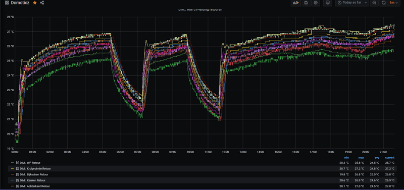

De strekking van het verhaal klopt wel, probeer met waterzijdig inregelen een constante flow te handhaven met gelijktijdig de gewenste temperaturen in de verschillende ruimtes zonder gebruik te maken thermostaat knoppen.
Als het buiten nog wat kouder is is dat wel makkelijker uit te vogelen, als je dat op de rit hebt met lagere buitentemperaturen hoef je later alleen de stooklijn goed te zetten als het buiten weer warmer is.
Al het andere is zonder waterzijdig inregelen niet heel erg nuttig. Of het nu voor een woning is of een groot kantoor.

In principe zijn Dylan en ik het wel eens, met WAR stoken is de beste manier, de reden waarom ik aangeef begin met een directe temperatuur is omdat je dan controle hebt over de temperatuur die je gebruikt om op dit moment te stoken.
Je hebt namelijk last van pendelen, waarschijnlijk omdat de temperatuur die je warmtepomp levert te weinig warmte kan afgeven aan de woning. Vandaar dat je op zoek moet naar de temperatuur waarop de radiatoren meer warmte afgeeft aan de woning dan dat de warmtepomp opwekt in de laagste stand. Als je dat weet kun je dat als ondergrens van de stooklijn aanhouden en vervolgens uitzoeken bij welke temperatuur het kantelpunt is waarop je woning niet meer warmer wordt bij die stooktemperatuur.
Rond 15:00 had je wel een redelijke run, waarschijnlijk omdat je toen een iets lagere stooklijntemperatuur had?
  • Ep Woody
  • Laatst online: 20:18
Waterzijdig inregelen zonder stabiel draaiende warmtepomp is lastig trouwens, dus eerst een stabiel draaiende warmtepomp regelen.
Dus vandaar waterzijdig met gelijke TR en dan kun je daarna van alles doen
Alles daarvoor met Ampere / freq is kansloos.

Kijk maar eens om 12.30 - 12.45 ergens, wat valt je op? O-) O-) O-) [ Ta en Tr ]
Toen was die terug gesprongen op 35 graden WAR.
Graag, maar dan kom ik toch al snel aan de ondergrens van de WP of niet. Dat was wat @Heronimo suggereerde. Ik had hem op 25 graden, maar dat was pendelen. Of kan ik inderdaad naar zelfs 23 gaan?

maar wat valt je op rond die tijd.. O-) Ta en Tr [ of ze dan wel of niet kloppen maar toch! ]

Dylantje2 schreef op zaterdag 3 oktober 2020 @ 18:48:
Heb je bovenverdieping met badkamer oid? [ als je lijstje maakt welk ruimte welke afgifte ]
Dat lijstje had je al gevraagd en had ik in volledigheid gegeven:
CurlyMo in "Panasonic monoblock warmtepompen topic deel 1"
Op de eerste verdieping heb ik alle thermostaatkranen eraf gehaald.
Heb je doorlussyteem in je cv zitten?
Dat weet ik niet. Hoe moet ik dat zien. Koevlaas heeft alles gewoon op mijn 22mm buis aangesloten. Daar lopen er twee van van onder naar boven aan weerszijde van het huis.
Maar antwoord op wat je zag in die Ta en Tr?
Een delta van zo goed als 0?

  • Heronimo
  • Laatst online: 20:26
@CurlyMo ik gok dat je dit 'gependel' niet opgelost gaat krijgen. De warmtevraag van je woning is bij de huidige buitentemperaturen waarschijnlijk kleiner dan het minimale thermische vermogen van de warmtepomp. Je kunt ofwel de korte runs voor lief nemen ofwel zoals ik eerder aangaf je aanvoer temperatuur verhogen. Als je dat doet blijft de boel wel stabiel draaien, maar pomp je waarschijnlijk te veel warmte je huis in waardoor de temperaturen binnen oplopen.
Ik zou dus zoeken naar een situatie waarbij het gependel enigszins beperkt is en de temperaturen binnen niet te hard oplopen. Zodra het buiten kouder word heb je hier geen last meer van.

@CurlyMo
Kijk om 16.30...
Dit KAN niet
  • CurlyMo
  • Laatst online: 22:40
Het is toch echt wat de WP via Heishamon uitspuugt. Volgende week zal ik eigen Dallas eraan knopen.
Die deltaT van 0 vind je verdacht dus?

  • Ep Woody
@CurlyMo @Heronimo war met een thermostaat is een prima oplossing. WAR voor de basis stooklijn en een thermostaat om een overshoot te voorkomen, net zoals een CV ketel deed.
Dat is ook de techniek die ik en @reneeke1970 gebruiken. Mijn thermostaat doet zelfs aan bijsturen van de stooklijn om niet direct uit te gaan, dat is niet zo fijn met luchtverwarming.
  • Ep Woody
@CurlyMo Als ik terugkijk naar de watertemperaturen van de afgelopen 24 uur, dan zou ik toch eens even omhooggaan met de temperatuur naar 35 graden. Vrij hoog, maar de moeite waard om te kijken of dat een goede basis geeft.
  • Heronimo

sorry Bricklayere here :-)
CurlyMo schreef op zaterdag 3 oktober 2020 @ 19:21:
Er was een dt van -...
En dat is not good
Morgen al je tr dan weten we meer.
Als je bang bent voor koude.
Zet je water maar wat hoger. Vanavond dan doen. En niet morgenvroeg en dan je tr meten.
Hij moet paar uurtjes draaien. Voor je gaat meten. En niet op war! Maar direct

  • Dylantje2
  • Laatst online: 13:21
Dylantje2
@CurlyMo
Nu niets meer veranderen
Ik zie alleen geen verandering in je doel temp op je dash
Dus alles staat zoals afgesproken?
Ook je thermostaat kraan badkamer vol open met je voetventiel ook open.
Kun je de tijd van je site aanpassen? dit is wel lastig
Je doel gaat naar beneden ipv omhoog.
Weet je zeker dat hij op direct staat?
[ Voor 13% gewijzigd door Dylantje2 op 03-10-2020 20:36 ]
  • CurlyMo
Dylantje2 schreef op zaterdag 3 oktober 2020 @ 20:35:
@CurlyMo
Updates komen elke 15 minuten :)
TOP7    Main_Target_Temp    30  °C
Max. Flow 15,5 L p/m
DeltaT 2
Dat was het volgens mij. Ventiel ga ik nu doen (als die er zit).
Tijd is aangepast (bij de volgende update).
Edit: Hoe zet je een voetventiel open :$ Gelukt :)
[ Voor 6% gewijzigd door CurlyMo op 03-10-2020 20:47 ]

Please... iets langer..:-)
Een run zo zo iets moeten zijn toch?
Afbeeldingslocatie: https://tweakers.net/i/9sG_ci51T3C47eI1FvWr-QrYoVs=/800x/filters:strip_exif()/f/image/CplZpEecvrOGnHBbtLXPwDf1.png?f=fotoalbum_large
Ben erg benieuwd naar jouw runs O-)

Ik zag de run van 20:20, die was aardig langer, maar de temperatuur moet echt nog verder omhoog!
Negeer de liters per minuut en zet je doeltemperatuur omhoog. De pana regelt de stroomsnelheid wel. Dat is voorlopig het enige wat effect heeft. Ga gerust naar 35 graden en kijk of hij dan blijft draaien. Als dat lukt kun je daarna verder zoeken en tweaken.

Op je display heb je nu [ eindelijk] je flow ingesteld en daar kun je ook de Dt op 2 zetten heb je dat ook gedaan?
Draai aub die gang bijna dicht
@CurlyMo
En als je warm krijgt ff raampje open voor de testperiode niet zomaar iets aan gaan passen
Probeer je huis zo te hebben zoals je altijd hebt.
Als je gang deur open staat voor 90% laat hem dan ook open enz enz
Hier staat badkamerdeur voor 90% open dus meet ik daarmee
En tsja
Die flow, had vanmorgen al gekund hahaha

CurlyMo schreef op zaterdag 3 oktober 2020 @ 22:38:
Er lopen twee paren 22mm leidingen van helemaal boven naar helemaal beneden. Die zie je op het plaatje. Van daar takken de radiatoren af op 15mm.
Dt heb ik op 2 staan ja.
Nu bijna 2 dagen een WP. Je moet maar precies alle instellingen kennen :)
Dus op zolder gaan ze van voor naar achter, dat zie ik nergens?
En je zegt er loopt een ring onder de vloer.
En dan beiden naar beneden?
Vandaar naast elkaar heen praten:-)
Je t binnen is van de pana?
Heb je wat 433 oid wat je mee kunt sturen in je dash?
Liefst kamer keuken en badkamer
  • CurlyMo
Dylantje2 schreef op zaterdag 3 oktober 2020 @ 22:42:
Dat is zeker ja. Had ik ook niet getekend. Dacht dat je allen van boven naar beneden wilde.
Weet ik niet zeker. Weet dat niet zeker. Zal wel niet, want is niet echt logisch.
Dat sowieso wel.
Ja, remote control die binnen hangt.
Nope.
Ik heb een aantal ESP8266's met DHT22 die ik kan verplaatsen. Alleen badkamer is klote, want daar heb ik geen handig stopcontact.
Ik meet nu de temperatuur continue in de slaapkamer 3, woonkamer onderste deel en zolder. Remote controller van de pana hangt in ten hoogte van de WC in de woonkamer / keuken.
Die lijn tussen woonkamer en keuken zijn kamer-en-suite deuren. Geen muur. Dat is dus gewoon een open verbinding.
  • Dylantje2
Dylantje2
CurlyMo schreef op zaterdag 3 oktober 2020 @ 22:49:
Dat sowieso wel.
Nope.
zou mooi zijn de wat ik zeg om te meten.
Draai aub voor je gaat slapen de gang op 90 procent en de 1 in je woonkamer op 50% dicht.
En kijk even op zolder hoe je standleidingen lopen.
Heb niets aan denk het of logisch zeker weten telt
Hoe worden je twee standleidingen gevoed, moet je willen weten
Hoe lopen 2 en 3?
  • CurlyMo
Dylantje2 schreef op zaterdag 3 oktober 2020 @ 22:51:
Gedaan
Hoe lopen 2 en 3?
Onder de vloer richting de standleidingen in de keuken.
  • Dylantje2
Dylantje2
CurlyMo schreef op zaterdag 3 oktober 2020 @ 22:57:
Gedaan
mooi
beiden apart of gelust? dus bij 1 erin en bij de ander eruit?
En 4 ? ook vanaf de standl achterkant maar apart of gaat hij via 2 en 3?
Check je pomp komt bij standleiding naast 1 binnen toch? ik bedoel vanuit de kruipruimte
[ Voor 11% gewijzigd door Dylantje2 op 03-10-2020 23:01 ]
  • CurlyMo
Dylantje2 schreef op zaterdag 3 oktober 2020 @ 22:59:
mooi
Dat weet ik niet. Die leidingen zijn volledig ingepakt dus ook lastig te zien.
Dat kan ik al helemaal niet zien. Die leidingen gaan een wandje in en zijn verder niet zichtbaar. Ik weet wel vrijwel zeker ze via het verlaagde keukenplafond naar de keuken standleidingen gaan. Want alle keren dat ik onder de vloer ben geweest op de eerste verdieping heb ik geen CV leidingen zien lopen.
Klopt
  • Dylantje2
Dylantje2
CurlyMo schreef op zaterdag 3 oktober 2020 @ 23:02:
Klopt
Onder de vloer op de eerste verdieping is de begane grond.... 8)
Zou mooi zijn als komt te weten of 2 en 3 gelust zijn.
En of 4 apart van de stand komt
Maar dat kunnen we wel testen tzt Als je gaat meten
Klopt het moment van je flow aanpassing in je dash, met het dichtdraaien van je kranen?
[ Voor 5% gewijzigd door Dylantje2 op 03-10-2020 23:11 ]
  • CurlyMo
Dylantje2 schreef op zaterdag 3 oktober 2020 @ 23:10:
Plafond begane grond ja.
Zal morgen kijken.
Dat sowieso. Die gaat in ieder geval niet de vloer in.
  • CurlyMo
@thehog Nog niet eens gezien :D
TOP92   Heat_Pump_Model 9   WH-MDC05J3E5
Dank!
  • CurlyMo
Ja, en toen weer bijgesteld :)
