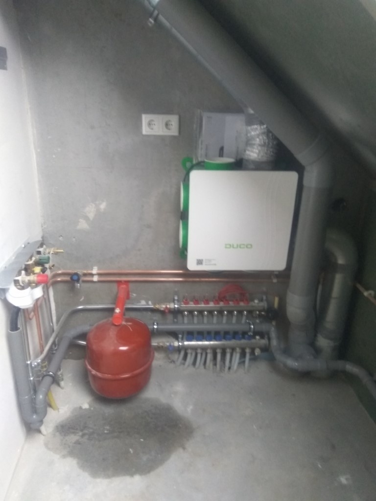

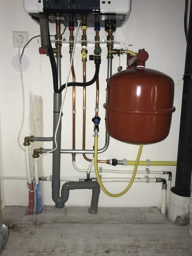

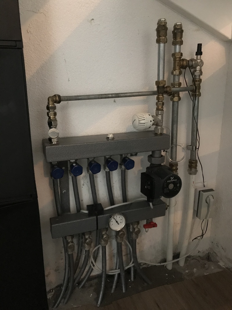

Expansievat zit nu inderdaad op zolder op hoogste punt, maximaal ver weg van WP. Als ingebouwd membraanexpansievat van de monoblock dus voldoende is, kan ik expansievat op zolder dus beter weghalen? Scheelt ook weer wat ruimte daar :)
Ja dat kun je ook doen, ik heb hem wel laten hangen, zelfs nog derde erbij, heb overal kranen om gedeeltes af te sluiten, en ieder gedeelte moet kunnen uitzetten of krimpen

vandermark schreef op woensdag 23 september 2020 @ 14:27:
Met je 70m2 vloerverwarming, 0,11 liter per meter slang en 6,7m slang per m2 zit er dus ongeveer 50 liter water in de vloerverwarming. Dan zal er ook nog enige tientallen liters in de hoofd- en verdeelleiding zitten dus je blijft ruim onder de 150 liter die Panasonic als bovengrens hanteert. Dat is overigens wel bij een hoogteverschil van minder dan 7m tussen laagste en hoogste punt. Zie hfdst. 5.3.5 van de Design Manual.
Als je CV-ketel gehandhaafd blijft voor warm water, dan moet daar ofwel het expansievat gehandhaafd blijven, ofwel de retourleiding verbonden met de retourleiding.

FransvWoerkom schreef op woensdag 23 september 2020 @ 17:48:
https://www.panasonicproc...A2W_2018_DesignManual.pdf
In de zomer wil ik koelen en dan zal ik waarschijnlijk alle groepen openzetten, dus ook op zolder. Dan is het 130m2 met overal hoh 15cm. Dan zit er dus al circa 100 liter in de vloerverwarming. Daarnaast is die 7 meter wel goed, vloerverwarming op zolder zit geen 7 meter boven de aanvoerleiding in kruipruimte, al scheelt dat niet veel :)
De cv ketel blijft enkel gehandhaafd voor SWW. De in- en uitgang voor CV dop ik af en de de T-splitsingen daar daar (er is één ringleiding van 20mm die naar de twee gesloten verdelers op zolder en BG gaat) wordt dus gewoon gesloten tot rechte leidingen. Bij gesloten verdeler op BG maak ik een twee nieuwe T-splitsingen waar de WP op de leidingen wordt aangesloten. Vraag is nu dus vooral of ik het huidige expansievat op zolder wat daar op de retourleiding zit laat zitten. Kan het kwaad? Is het zinvol?

vandermark schreef op woensdag 23 september 2020 @ 18:54:
Ik denk dat er een expansievat op de ketel moet blijven om de druk in die paar liter water in en tussen de warmtewisselaars te handhaven. Zonder verdwijnen er kleine beetjes water bij opwarmen van de ketel om door vacuum of lucht vervangen te worden bij afkoelen. Ik weet niet hoe lang dat goed gaat. Ik zou gewoon het t-stuk in de retourleiding laten zitten.

FransvWoerkom schreef op woensdag 23 september 2020 @ 20:45:
Goed punt maar bij mij ketel hoeft dat niet. Dit staat in handleiding :
Als het toestel alleen voor de warmwatervoorziening wordt gebruikt, kan de verwarmingsfunctie met de servicecode op het bedieningspaneel uitgeschakeld worden. De CV-installatie behoeft dan niet aangesloten of gevuld te worden.

vandermark schreef op woensdag 23 september 2020 @ 23:34:
Aha. De unieke gepatenteerde dubbele twee-in-één warmtewisselaar van Intergas :)
  • vandermark
  • Laatst online: 09:55
FransvWoerkom schreef op donderdag 24 september 2020 @ 01:18:
Ja, dat maakt de opzet om ketel voor SWW nog te behouden (voorlopig) makkelijker.
Blijft de vraag of het interne expansiedeel van de pana monobloc voldoende is? In de winter met verwarmen wel, dan staat alleen BG, badkamer en werkkamer aan (circa 70m2) maar met koelen in de zomer er circa 130m2 aan. 16mm met 15cm hoh. Is het nodig dan een extra expansievoorziening te nemen?
Voegt het huidige expansievat op hoogste punt in retourleiding na de verdeler op zolder iets toe?

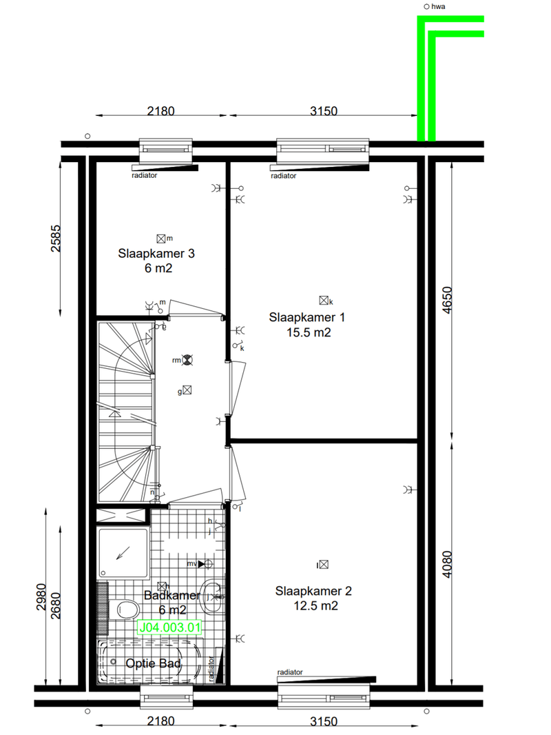

Ik ben bezig met een mooie paint tekening met de info die jullie hier hebben gepost in dit Forum.
Zo krijg ik een beter visueel idee hoe de aansluitingen verlopen van de pana naar betreffende onderdelen.

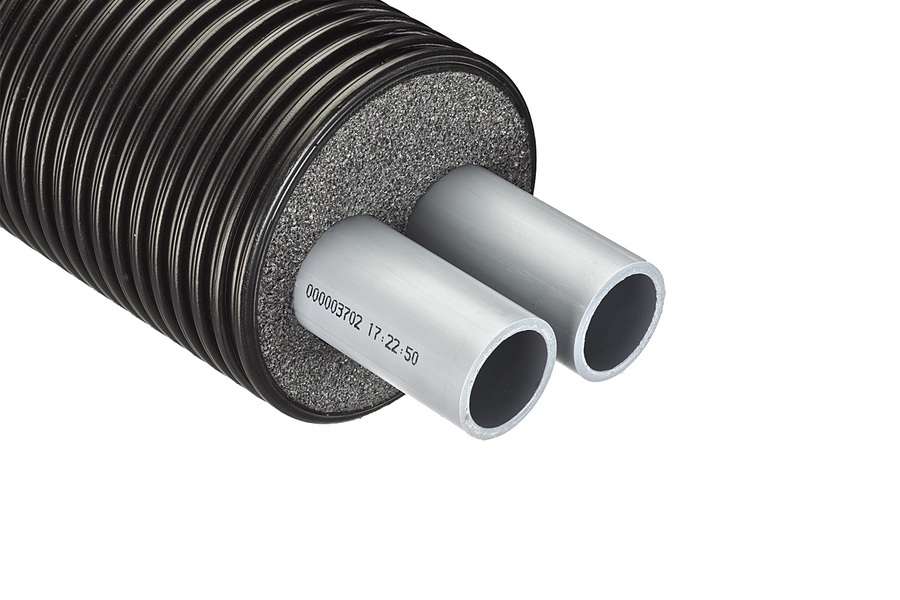

  • vandermark
deheij1 schreef op donderdag 24 september 2020 @ 10:14:
On topic:
Hebben jullie de bekabeling en leidingen die vanaf het monoblock naar diverse onderdelen gaan gebundeld in een flexibele buis die door de tuin naar de kruipruimte gaat? En welke zou aan te raden zijn?
Ik ga voor de Flexalen 600 dubbele buis. In 2 x 32mm variant die dan in buis van 125mm doorsnede zit:
Afbeeldingslocatie: https://d2j3dk12wkdkqk.cloudfront.net/uploads/gallery_image/image/774/rectangle_de14ce07-c79c-4abd-9c29-4f30e3ece81b.jpg
WP komt op dak. Plan is om deze leiding samen met twee 220V kabels, LAN kabel en Thermostaat kabel buiten langs de muur in een 160mm PVC rioleringsbuis te leggen die door de funderingsmuur (2 strooks kalkzandsteen) heen in de kruipruimte komt. Nadeel is dat 160mm best een dikke buis is en niet zo mooi... Zal kijken of ik met een klimplant daar iets aan kan doen :)
  • ErikVers
  • Registratie: April 2020

vandermark schreef op donderdag 24 september 2020 @ 11:44:
Ik denk dat je met los 2x 25 of 32x2mm uponor (of zoals ik 2x26mm via Heima) incl isolatie een stuk minder groots uitkomt. Maar is natuurlijk ook afhankelijk van hoeveel isolatie je wilt hebben

  • vandermark
deheij1 schreef op donderdag 24 september 2020 @ 12:24:
Heb je ook prijzen ergens? Die sites waar geen prijzen opstaan of waar je een offerte moet opvragen zijn echt minder dan haak ik al meteen af. Technische Unie heeft ze
Even googlen toch? Arestho komt meteen naar voren.
deheij1 schreef op donderdag 24 september 2020 @ 12:26:
Zou je hem wel op het dak zetten is een enorm ding qua leidingen wel stuk makkelijker dan door de tuin en kruipruimte.... Hoe ga je hem vastzetten? Moet deze niet verankerd worden aan het dak ivm storm?
Dat moet wel lukken, goed verankeren aan dikke betonnen leggers die ook flink zwaar zijn met rubberen dempers kan dat prima. Grote voordeel van dak is dat ik daar alle ruimte heb (is 15m2), ook om als het nodig is voor geluid een flinke omkasting er om heen te zetten. Tuin is niet groot (100m2) en wil ik liever niet...
ErikVers schreef op donderdag 24 september 2020 @ 12:19:
Ik wil wat verstandig is :)
Vanaf dak naar kruipruimte is circa 4,5 meter in totaal (3 meter verticaal en 1,5 meter nog op dak. Daarna 5 meter in kruipruimte. Wat is nodig om warmteverlies te beperken en wanneer voegt extra isolatie niets meer toe?
Vraag die daarmee samenhangt: Is 25mm aanvoerleiding voor mij niet voldoende of is 32mm altijd beter? Op BG zal deze hoofdleiding op T-stuk komen met 2x 20mm ringleiding. Met 25 mm wordt het dunner en is water sneller binnen waardoor afkoeling minder is. Lastig...
[ Voor 21% gewijzigd door vandermark op 24-09-2020 12:30 ]

vandermark schreef op donderdag 24 september 2020 @ 12:28:
Zelf zou ik 32 leggen , maar dat komt met name dat ik niet moeilijk hoef te doen met koppelen omdat ik een perstang e.d.heb 25/26 is ruim tekoop als klemkoppeling bij verschillende merken, voor 32mm is dat er niet. Het alternatief Hep2o 28mm is ook erg leuk behalve dat je klemkoppelingen kan gebruiken kan je ook de bekende knelkoppelingen gewoon gebruiken, wat voor een doe het zelfer wel heel voordelig kan uitpakken.
Hier rijden ze altijd met 80 door de 30 zone in het dorp. Dan zijn ze sneller aan de andere kant en is de kans dat ze door een overstekend kind geraakt worden kleiner ;)
Het warmteverlies is onafhankelijk van de stroomsnelheid door de buis. Het is uitsluitend afhankelijk van de diameter, temperatuur en isolatie. Voor een 9 tot 16kW warmtepomp lijkt mij buis met een doorlaat van 25mm meer dan genoeg.

@vandermark de diameter-kwestie: leidingverlies is een functie van temperatuur, mate van isolatie en oppervlakte zoals @FransvWoerkom ook aangeeft. Aannemende dat je Taanvoer gelijk is bij dn32 en dn25 EN dat in beide gevallen de pomp de benodigde flow door de buizen weet te jassen zal het verlies bij de DN25 kleiner zijn want minder oppervlakte.
Je hebt wel meer pompenergie nodig want kleinere leiding geeft meer weerstand. Algemene stelregel is vaak dat je max 1 m/s flowsnelheid door een leiding wilt hebben, dan kun je door een DN25 met inwendige diameter 21mm nog steeds circa 0.35 L/s sturen ofwel 21 L/min. Je hoort leidingen vaak ruisen vanaf ~2m/s, dan zit je hierbij al op 42 L/min (meeste WPs halen dat nooit)
Een DN32 geeft met dezelfde som inwendige diameter 28mm==> 0.61 L/s dus 37 L/min.

Fr33z schreef op donderdag 24 september 2020 @ 21:54:
Kleine opmerking: DN 25 (uponor) is inwendig 20!
Wat betreft isolatie ga ik achteraf isoleren maar zou gewoon beginnen met voorgeschreven dikte (dacht 20mm maar staat in t boekie)
Ik heb mega getwijfeld en nu blij met mijn 26x3 van Heima24. Gisteren met proefdraaien kwam ik op 28 l/s en heb nu snelheid gemaximaliseerd op 17,5 l/s voor nu.
Als je geen bochten en lastige montage hebt kun je ook 32 pakken maar ik moest aardig werken om de 26 al weg te kunnen werken.
Uitgaande van 5kw en vloerverwarming lijkt mij 20mm inwendig voldoende.
En niet vergeten: begin met een 1 1/4 bocht en stuk 1 1/4 rvs flex Die heeft Rjtec goedkoop!

ErikVers schreef op vrijdag 25 september 2020 @ 08:40:
Nee. Met DN bedoelen ze altijd de doorlaat, de inwendige diameter. Uponor 25 is dus DN 20. Overigens is kunststof buis wel gladder dan staal en is daardoor de wrijving en het drukverlies kleiner.

Vanuit de Panasonic Monoblock gaan oa twee leidingen deze sluit je aan op de twee leidingen die nu in CV zitten met een koppelstuk. Ik moet dus in mijn geval met twee leidingen door de tuin, kruipruimte en dan recht omhoog langs het trapgat naar het CV hok. Ik heb geen verdelers in huis dus moet echt naar boven. Zijn er andere manieren door een aftakking te maken van een leiding deze een aansluitblok heeft? Hoe hebben jullie dit gedaan in soort gelijke situaties want meestal zitten de CV leidingen op zolder!?
[ Voor 6% gewijzigd door deheij1 op 25-09-2020 12:17 ]

Wij begrijpen nu dat je een CV hok hebt, dus waarschijnlijk CV. Je hebt ergens een leiding en een aansluitblok. Heb je ook radiatoren? Heb je nog een leiding?
Begin nu eens te vertellen vanaf dat CV-hok. Wat staat daar, wat voor leidingen gaan daar vandaan waar naartoe? Wat zijn de diameters? Waar zitten de onderste t-stukken?

FransvWoerkom schreef op vrijdag 25 september 2020 @ 12:41:
Afbeeldingslocatie: https://tweakers.net/i/NBGnH35DqziyUQ0W7ganA_WIyP8=/800x/filters:strip_icc():strip_exif()/f/image/3A0VASUNhc4qDgdzT2dhqjsh.jpg?f=fotoalbum_large
Afbeeldingslocatie: https://tweakers.net/i/2fKNZ1D_tUbBK1LPIdC10LtQx2E=/800x/filters:strip_exif()/f/image/2ZBJzm989qEtYPggjSJCaSU6.png?f=fotoalbum_large
Afbeeldingslocatie: https://tweakers.net/i/pdTBj7_3SjvLWoAq0yUjFsm1swI=/800x/filters:strip_exif()/f/image/Y6IV6H2AdKmqA5qvCoZeS9iE.png?f=fotoalbum_large
De 2 Leidingen SWW gaan naar 1e verdieping en de begane grond en voorzien op 1e etage de douche, bad, toilet en kraan. De begane grond wordt voorzien van kraan in keuken + water aansluiting vaatwasser, toilet en kraan in toilet.
De exacte tekeningen van de leidingen heb ik niet om een indruk te krijgen van het leidingen netwerk.
Ik heb deze opgevraagd bij de bouwer en wacht na 3 x vragen nog steeds op een antwoord, dit zat ook niet in mijn koperboek wat je krijgt bij nieuwbouw.
De 2 leidingen van CV gaan naar de 1e etage en begane grond, de eerste etage wordt voorzien in de 3 slaapkamers met een radiator van 10mm dik en in de badkamer. De begane grond wordt voorzien van radiator in de keuken en twee radiatoren in de woonkamer. De dikte van de de radiatoren in de woonkamer zijn 10 cm dik, de keuken is een redelijk platte kleine radiator van 10 mm dik net als de slaapkamers maar een stukje kleiner qua lengte
De meterkast leidingen aanvoer en retour hebben een dikte 22 mm na opmeten. De leidingen die onder vloer uitkomen en naar elke radiator gaan hebben een dikte van 14x,2mm dit staat er ook op
[ Voor 15% gewijzigd door deheij1 op 25-09-2020 13:41 ]

Ik zie op de tekening van de BG ook nog een schacht tussen WC en trap. Daar zullen die leidingen dan in zitten. Daar zullen ook de ventilatie- en rioolbuizen zitten. Kun je daar niet bij? Bijvoorbeeld vanuit de WC boven de stortbak? Ergens moeten de leidingen van de radiatoren op de BG lopen. Niet in de kruipruimte? Of gewoon ergens in de vloer zodat jij of een latere bewoner daar ooit met een boor of frees doorheen gaat.
Meestal moet je voor tekeningen van de installaties niet bij de aannemer zijn maar bij de installateur. Als het goed is, heeft de gemeente ze trouwens ook.
Goede tip! In die schacht lopen bij mij ook de CV leidingen vanaf zolder naar de BG. Als ik toch in de krupruimte ben is het kleine moeite om te checken of ik daar niet aan kan haken. Scheelt weer boren in de BG vloer :)

In onderstaande foto zie je ze lopen richtingen de schacht rechts bij de wc.
Ben trouwens echt heel erg blij met de vele foto's die ik tijdens bouw heb gemaakt...
Afbeeldingslocatie: https://tweakers.net/i/VK5dgk9kl6nzIjFAiIt7Nb8E0To=/800x/filters:strip_icc():strip_exif()/f/image/TJybU4DZgjBxCtRyGi06C2mU.jpg?f=fotoalbum_large
  • FransvWoerkom
  • Registratie: Maart 2018
  • Laatst online: 10:55
vandermark schreef op vrijdag 25 september 2020 @ 17:42:
Ben benieuwd of er in die schacht ook een vloer zit? CV leidingen lopen in de dekvloer. Vraag is dus waar en hoe ze in de schacht komen :)
Meestal zit er in die schacht geen dekvloer, maar loopt de betonvloer daar gewoon door. Soms, als wapening dat toelaat leggen ze een stuk PS-schuim in de bekisting voor het gemak van de installateur van de riolering. Dat zou je vanuit de kruipruimte moeten kunnen zien. Endoscopen zijn trouwens ideaal voor dat soort kijkoperaties.

deheij1 schreef op vrijdag 25 september 2020 @ 12:12:
Beetje zelfde opstelling hier maar is ook vrij standaard; de cv op zolder, hoofdleiding naar beneden op vloerverdeler. Truc is om zo dicht als mogelijk bij je WP er een T stuk in te zetten, 1 op aanvoer erbij en 1 op retour erbij.
Werk met t stukken en met gebogen buis. En als echt een bocht (knie) erin moet pak dan met buitendraad, die hebben stuk grotere doorlaat
Misschien dat dit je op ideeën brengt maar ergens zul je moeten (laten) boren om bij elkaar te brengen.
Oud
Afbeeldingslocatie: https://tweakers.net/i/fydVYkr52s2n-dl6DguXlN0jdMw=/800x/filters:strip_icc():strip_exif()/f/image/zCnXWWcvssyB3ZYziGBNcX4f.jpg?f=fotoalbum_large
Nieuw
Afbeeldingslocatie: https://tweakers.net/i/hB-W5vGvksPKbIvJdBiuogcC1xg=/800x/filters:strip_icc():strip_exif()/f/image/DU7hkwt61VkfDMg5rMMJnoDY.jpg?f=fotoalbum_large

En dan sensoren erop.
Of op elke groep
Of op de retour van deze verdeler en op retouren van al je lichamen/radiatoren

Je krijgt haast de neiging om gewoon een nieuw leiding netwerk aan te leggen maar daar wordt alles niet mooier op. Het vergt wat secuur uitzoekwerk in het huis. En het is niet even een "koelkast" kopen haha ;-)
Het is niet mogelijk op een bestaande radiator leiding een splitsing te maken?

deheij1 schreef op vrijdag 25 september 2020 @ 20:27:
Ik heb mijn blokjes verwijderd
En toen onder de voer nieuwe links rechts aangesloten
Was ff werk..
maar nu helemaal klaar voor vorst..:-) _/-\o_
Nee. Die radiatorleidingen zijn te dun.
Ik heb ooit een deur gemaakt naar de ruimte onder de trap. Vanuit die trapkast kon ik overal bij en er kon veel in. Maar ik moest ook wel de onderkant van de trap brandwerend bekleden.
Aanvulling: Ik zie nu pas dat je een deur naar onder de trap hebt. Je kunt daar achter in de hoek dus een opening maken, al was het maar om te kijken of daar de 20mm leidingen vanaf de zolder lopen. En of daar eventueel ruimte is om nieuwe leidingen van de kruipruimte naar de zolder te leggen. Je kunt ook uitmeten vanaf de trapgaten of trapspillen waar de leidingen van de zolder beneden uitkomen. Ze zullen ze niet diagonaal in muren hebben ingemetseld.

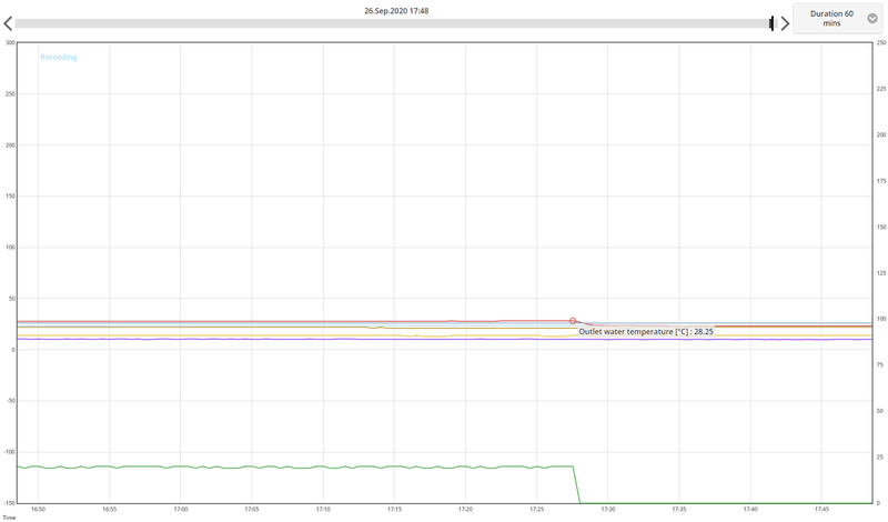

Weet iemand hier de Thermo AAN/UIT condities voor een 5kW J (eventueel H) generatie?
Ik zie dat mijn WP af en toe uit gaat terwijl dit niet moet.
Dit zijn de waardes vlak voordat hij uit gaat. Het enige dat me opvalt is dat de aanvoertemp hoger is dan zijn setpoint.
Setpoint: 26°C
Aanvoer: 28,25°C
Retour: 23.5°C
Flow: 10,16 l/min
Frequentie: 20Hz
Ingestelde deltaT: 5 °C
Afbeeldingslocatie: https://tweakers.net/i/mTPF4qeelrsG6tugRK3oh_oanQg=/800x/filters:strip_exif()/f/image/jO04CCfLpNgw248UBgeTlZ4A.png?f=fotoalbum_large

Je weet toch zeker wel dat hij bij twee graden over shoot uit gaat, en bij -3 onder setpoint weer aan?
Nee wist ik niet, had ik stiekem wel gedacht... Echter had ik verwacht dat hij dan de pomp harder laat lopen om zijn vermogen kwijt te kunnen.

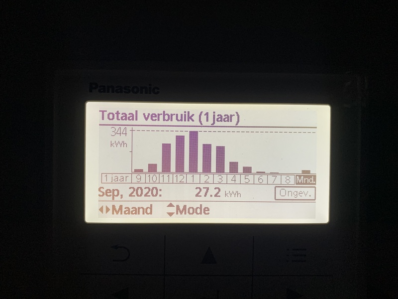

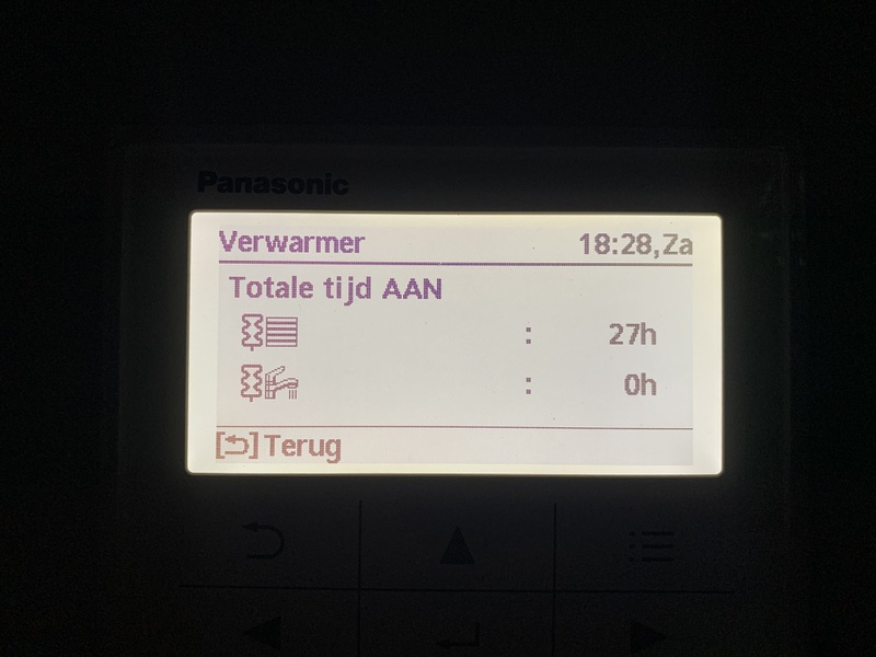

Mijn H 7kW zit er nu ruim een jaar in dus ik heb even het controlepaneel erbij gepakt.
In de eerste periode snel richting de 1000 keer aan/uit gegaan maar dit met wat afstellen opgelost. Volgens mij zijn dit best nette cijfers over een periode van 14 maanden.
Afbeeldingslocatie: https://tweakers.net/i/FvEn1B-PAAGyvqa_b8D-eAKSpFc=/800x/filters:strip_icc():strip_exif()/f/image/v0LvdNX5RnactaoTjhZ6RCB7.jpg?f=fotoalbum_large
Ik weet dat deze verbruikscijfers niet zo accuraat zijn maar even ter indicatie.
Afbeeldingslocatie: https://tweakers.net/i/s_dkYgmhh9pJ5dp7IKu9Gc9rbrE=/800x/filters:strip_icc():strip_exif()/f/image/PK0DuRrdXjoAJZoWDFlCJV8l.jpg?f=fotoalbum_large
Afbeeldingslocatie: https://tweakers.net/i/O1WoKOmKFxYa7T-WTYBkU4wNaak=/800x/filters:strip_icc():strip_exif()/f/image/vsD81WwWBxVnTgWw5qjGb29c.jpg?f=fotoalbum_large
Ter info. Zo kunnen we onderling een beetje vergelijken.

Voor de buisisolatie. Ik zie wel en niet zelfklevend. De niet zelfklevend. Is die nog geheel 'dicht'? In de zin dat je die dus over een buis kunt schuiven en dus alleen voor nieuwbouw geschikt is en niet om een bestaande buis te isoleren? Als ik onderstaand plaatje zie lijkt dat zo?

colvano schreef op zaterdag 26 september 2020 @ 19:36:
Leuk om inderdaad beeld van gedrag te krijgen. Hoe heb he het vele aan en uitgaan verminderd? Ik wil zelf extreem laag gaan verwarmen maar voorzie wel wat pendelen....

vandermark schreef op zaterdag 26 september 2020 @ 19:46:
meestal is dat half ingesneden, je kan kiezen om of te schuiven of veder te snijden en te lijmen/ tape te gebruiken.

Wow wat kan hij ver terug moduleren!!
Rond de 24 hz en een goede 100w verbruik (gemeten op losse kwh meter) Bijna fluisterstil zit alleen irritant piepje in maar ben ook wel extreem kritisch met geluid, wellicht dat waterdruk nog wat kan doen want zit in de waterpomp en niet de compressor.
Twee vragen:
-Weet iemand waarom bij opstarten er kort verbruik op de 2e groep voor het ontdooien / backup ontstaat? Hoefde vanaf begin maar zeer weinig warmte toe te voegen en ging toch ff aan.
-Kun je ook display weer laten geven of compressor aan of uit staat? Nu alleen maar of hij pompt.
