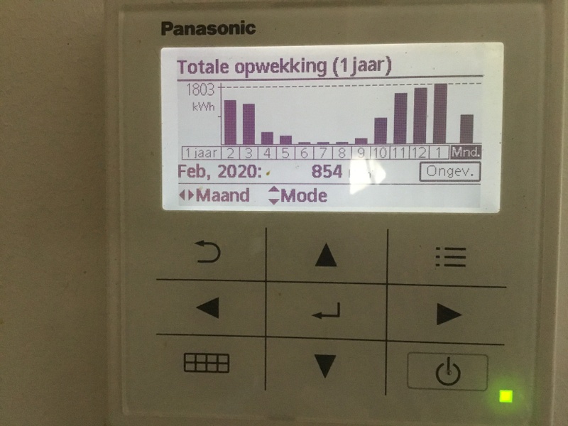

Me Albert schreef op donderdag 16 april 2020 @ 15:34:
Sorry druk met van alles en nog wat en had de vraag niet teruggelezen. Je zult het niet geloven maar in het display geeft de pana ook 5,0 aan. Exact hetzelfde.
Heb gelijk ook even naar april gekeken. Verbruik 69,08 en opgewekt 423,119 geeft 6,1 en wat geeft het scherm aan 5,5. Maar omdat de WP nu veel uit is kan ik mij voorstellen dat het moment van meten ook invloed heeft. Eind april opnieuw in dit theater.
Je bent nog niet helemaal duidelijk. De vraag was hoeveel opwekking de pana per maand aangeeft op het display en wat dan de COP wordt als je deelt door het extern gemeten verbruik.
Uit je antwoord begrijp ik dat je zegt dat de COP welke je pana meldt in het display precies klopt met je gemeten COP. Daarmee zou je de eerste hier zijn! Hypothese was dat de opwekking per maand correct wordt gegeven door de pana, maar het verbruik nergens op slaat, waardoor de gemelde COP ook volslagen onjuist is.
Afbeeldingslocatie: https://tweakers.net/i/ekOQ-AdK-9XB3qECvOM4PQqydko=/800x/filters:strip_icc():strip_exif()/f/image/7cjYbUP1KeHaajr6yHV1zIfO.jpg?f=fotoalbum_large
WH-MDC05H3E5, 5600 Wp zonnepanelen, 2 infrarood bad- en werkkamer, SWW Auer Edel water 100L, Daikin 2MXM50M9 airco met FTXM35N en FTXM20N
  • Me Albert
  • Registratie: November 2018
  • Laatst online: 22-04-2024
Ik heb 1192 opgewekt en het dis[play geeft 674.bijna de helft dus.
Maar opgenomen heb ik 236 en het display geeft 133.
Lijken beiden dus voor geen meter te kloppen 8)7 maar geven wel een goede COP 5,05 versus 5,06 _/-\o_
Gasloos sinds 10-03-2019. Panasonic 5Kw monoblok. panelen:2760 Wp ZZO en 2650 Wp zuid.

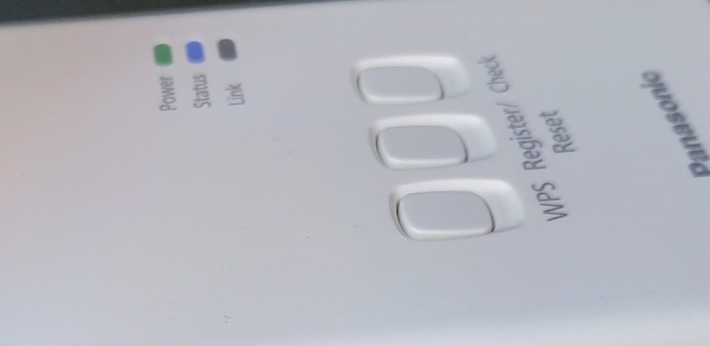

Heb nu een tijdje de warmtepomp in gebruik en wilde de CZ-TAW1 installeren. Lampjes branden correct
Afbeeldingslocatie: https://tweakers.net/i/azYNr53DshI0CIoDxJpOE_piDrE=/800x/filters:strip_icc():strip_exif()/f/image/dxYRqeOVAYOXCXEZ3VNvFzhi.jpg?f=fotoalbum_large
Op de registreerknop (middelste) gedrukt en daarna ingelogd op de Aquarea Smart Cloud. Daar blijf ik de volgende foutmelding krijgen:
Apparaat-ID of wachtwoord is niet juist. Zorg ervoor dat u de juiste apparaat-ID heeft geregistreerd dat op de adapter is vermeld en het juiste wachtwoord. Als u de juiste adapter-ID en wachtwoord heeft geregistreerd, controleer dan of de adapter verbinding heeft met het netwerk. Als u met de oplossingen hierboven het probleem niet oplost, reset de adapter en controleer opnieuw. (1005-1400)
Heeft iemand enig idee wat ik fout doe?

Dookiy schreef op maandag 20 april 2020 @ 12:11:
Ik had zelf een hoop problemen met dat ding.
Uiteindelijk bleek ik een wachtwoord te gebruiken dat te moeilijk was voor dat systeem.
Standaard gebruik ik vreemde tekens zoals @, #, % enz, en dat accepteerde hij dus niet ( vreemde was wel dat het ene deel het wel accepteerde, en het andere deel niet ).

Helaas, dat kan het niet zijn, ook als ik een simpel wachtwoord invoer (6 lower case letters) doet ie het niet.
Een dag wachten meen ik begrepen te hebben van eerdere wanhopers.

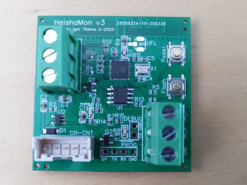

Heishamon v3 is binnen! 30 stuks om uit te leveren! Deze pcb is dus voorzien van een onboard ESP8266ex chip (en dus geen losse wemos meer). Ook kan je hier gebruik maken van een externe antenna mocht dat nodig zijn. Daarvoor moet je nog wel een u.fl connector op aangegeven plaats solderen en een 0 Ohm resistor 90 graden draaien (opnieuw solderen). Hoewel ontvangst van de onboard antenna echt niet slecht is heb je hiermee dus een optie om er een externe antenna aan te sluiten voor net iets beter ontvangst.
Uiteraard ook met 1wire en 2x S0 aansluiting onboard.
Prijs:
PCB compleet 15 euro
Kabel 1 meter 10 euro (dit is een zelfde kabel als de originele die bij de CZ-TAW1 geleverd wordt)
Verzending 5 euro
De oudere versie (met losse Wemos d1 mini) heb ik ook nog liggen. Zelfde prijs.
Afbeeldingslocatie: https://tweakers.net/i/v5vuqtgGhR1R1V28Y4syOoZs96Q=/800x/filters:strip_icc():strip_exif()/f/image/UlyACzFxJEi5sQ2BdQMOdLFQ.jpg?f=fotoalbum_large
  • JoKo
JoKo
͡❛ ͜ʖ ͡❛
thehog schreef op dinsdag 21 april 2020 @ 14:56:
Prijs:
Verzending 5 euro
Als ik de Heishamon v3 zou gaan gebruiken kan ik dan nog gebruik maken van mijn CZ TAW?
Vind het wel makkelijk om via het Aquarea Service Cloud de pana aan te sturen.
All electric. 14 kWp, Panasonic 5 kW, Marstek 5,12 KWh, Atlantic V4
  • thehog
  • Laatst online: 16:13
JoKo schreef op dinsdag 21 april 2020 @ 16:23:
Ja dat kan. Hij moet dan op de CN-NMODE connector aangesloten worden op warmtepomp ipv de CN-CNT (daar zit dan de CZ-TAW al op). En je zet dan heishamon in read-only en kan je dus geen opdrachten versturen vanuit heishamon.
De kabel moet je dan zelf maken omdat de CN-NMODE connector een andere type is. Die heb ik niet helaas.
[ Voor 3% gewijzigd door thehog op 21-04-2020 16:47 ]

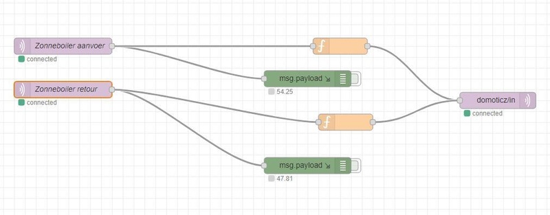

Nu twee Dallas 1-wire's aangesloten op de Heishamon, zie keurig de twee verschillende temperaturen via de webpagina.
Vraag hoe krijg ik deze waarden ook in Node-Red en vervolgens Domoticz en Influxdb?
Ik heb daar denk ik een flow voor nodig.
https://www.fam-oldenburger.nl/category/domotica/
  • Knielen
  • Laatst online: 21:47
@BazemanKM de flow staat ook op Github, even goed opletten dat de namen nog correct zijn. Paar updates geleden is er een grote wijziging geweest en hij klopt nog niet helemaal.
  • Dylantje2
  • Laatst online: 16-08 10:52
Dylantje2
sorry Bricklayere here :-)
Knielen schreef op vrijdag 1 mei 2020 @ 22:22:
Daar zit de S0 niet in...
Hierbij mijn flow met "bijna"alles."
[{"id":"b2e48303.56e8a","type":"tab","label":"HeishaMon","disabled":false,"info":""},{"id":"6e02aa86.084cf4","type":"mqtt in","z":"b2e48303.56e8a","name":"MQTT HeishaSensor","topic":"panasonic_heat_pump/sdc/#","qos":"2","datatype":"auto","broker":"f6628dbd.b9935","x":140,"y":260,"wires":[["7f464261.6a34ac"]]},{"id":"7f464261.6a34ac","type":"function","z":"b2e48303.56e8a","name":"Map sensor to ID","func":"// if there's an entry in the global defined variable then \n// the value needs to be saved (send) to next function \nvar sensorsplit = msg.topic.split(\"/\");\nvar sensor = sensorsplit[sensorsplit.length-1];\n \nvar sensorvalue = msg.payload;\nfor (i = 0; i < context.global.heishamon.SensorMapping.length; i++) {\n    // when sensor is in the global settings \n    msg.sensor = sensor;\n    if(sensor == context.global.heishamon.SensorMapping[i][0]){\n//        node.warn(context.global.heishamon.SensorMapping[i]);\n        // add the home automation ID/name \n        msg.HAid = context.global.heishamon.SensorMapping[i][1];\n\n        // add type (if it exists):\n        if(context.global.heishamon.SensorMapping[i][2]){\n            msg.type = context.global.heishamon.SensorMapping[i][2];\n        }    \n        return msg;\n    }\n}\nreturn;","outputs":1,"noerr":0,"x":390,"y":260,"wires":[["34e58f38.f27b3"]]},{"id":"4878e4b3.2f90ec","type":"function","z":"b2e48303.56e8a","name":"global setup","func":"if (!context.global.heishamon) {\n  context.global.heishamon = {};\n}\n\n// write down the Home Automation applications used\n// Possible values: Domoticz, InfluxDB, openHAB, HomeAssistant\n// comma seperated and case sensitive\ncontext.global.heishamon.HAapplication = \"Domoticz, InfluxDB\";\n\n\n//This is the overview of sensors which has to be sent to the Home Automation system\ncontext.global.heishamon.SensorMapping = [\n        // [\"name of topic\", \"IDx in Domoticz/Name in Home Assistant/ ?? openHAB ??\"]\n         //                  Dummy IDX              -----    ------     Set--- Topic---- Custom Device name ---- Device type -- Units                           \n            //[\"Heatpump_State\",xxxx,\"Switch\"],       \t            //SET1  //  TOP0   x    WP: Aan - Uit [ NR ] -- Light/Switch \n            [\"Pump_Flow\",12524],                      \t  \t\t            //  TOP1   x    WP: Flow [ NR ] -- Custom Sensor\t-- unit= :L/m \n            //[\"Force_DHW_State\",xxx,\"Switch\"],\t\t                //SET10 //  TOP2   \n            [\"Quiet_Mode_Schedule\",12501],                    \t            //  TOP3   /    WP: Pana Stil ST -- Light/Switch\n            //[\"Operating_Mode_State\",12896,\"Selector Switch\"],     //SET9  //  TOP4   x    NR: WP-Mode State -- Selector Switch -- make 7 levels - (0=Heat only, 10=Cool only, 20=Auto, 30=DHW only, 40=Heat+DHW, 50=Cool+DHW, 60=Auto+DHW)\n            [\"Main_Inlet_Temp\",12494],                                      //  TOP5   x    WP: Instroom [ NR ] [ Retour ] -- Temp\n            [\"Main_Outlet_Temp\",12493],                                     //  TOP6   x    WP: Uitstroom [ NR ] [ Aanvoer] -- Temp\n            [\"Main_Target_Temp\",12898],                                     //  TOP7   x    WP: Stooklijn Water [ NR ] -- Temp\n            [\"Compressor_Freq\",12526],                                      //  TOP8   x    WP: Frequentie [ NR ] -- Custom Sensor -- unit= :Hz\n            //[\"DHW_Target_Temp\", null],                                    //  TOP9   \n            //[\"DHW_Temp\", null],                                           //  TOP10   \n            [\"Operations_Hours\",12499],                                     //  TOP11  x    WP: Bedrijfstijd [ NR ] -- RFXMeter counter -- unit= :Hours \n            [\"Operations_Counter\",12498],                                   //  TOP12  x    WP: Start - Stops [ NR ] -- RFXMeter counter -- unit= x :On / Off\n            [\"Main_Schedule_State\",12899,\"Switch\"],   \t                    //  TOP13  x    WP: Weektimer ST [ NR ] -- Light/Switch\n            [\"Outside_Temp\",12495],                                         //  TOP14  x    WP: Buiten [ NR ] -- Temp\n            [\"Heat_Energy_Production\",12900],                               //  TOP15  x    WP: Vermogen W [ NR ] -- Usage\n            [\"Heat_Energy_Consumption\",12901],                              //  TOP16  x    WP: Verbruik W [ NR ]\n            [\"Powerful_Mode_Time\",12955,\"Selector Switch\"],         //SET4  //  TOP17  x  idx voor time: 12902 WP: Extra Power ST [ NR ] -- Selector Switch -- make 4 levels -- 0= off - 10= 30 Minute - 20= 60 Minute - 30= 90 Minute\n            [\"Quiet_Mode_Level\",12501,\"Selector Switch\"],                   //  TOP18  x    WP: Pana Stil ST [ NR ]-- Selector Switch - make 4 levels -- 0= off - 10= Sillent 1 - 20= Sillent 2 - 30= Sillent 3  IDX Ook bij andere flow invullen\n            [\"Holiday_Mode_State\",12903,\"Switch\"],                  //SET2  //  TOP19  x    WP: Vakantiemodus ST [ NR ] -- Light/Switch\n            [\"ThreeWay_Valve_State\",12904,\"Selector Switch\"],               //  TOP20  x    WP: 3 Weg ST [ NR ]  -- Selector Switch -- make 2 levels -- 0=Room, 10=DHW\n            [\"Outside_Pipe_Temp\",12905],                                    //  TOP21  x    WP: Outside_Pipe_Temp [ NR ] -- Temp\n            //[\"DHW_Heat_Delta\", null],                                     //  TOP22 \n            [\"Heat_Delta\",12906],                 \t                        //  TOP23  x    WP: Cv DT SP [ NR] -- Temp\n            [\"Cool_Delta\",12907],                                           //  TOP24  x    WP: Koel DT SP [ NR ] -- Temp\n            //[\"DHW_Holiday_Shift_Temp\", null],                             //  TOP25   \n            [\"Defrosting_State\",12908,\"Switch\"],                            //  TOP26  x    WP: Defrost ST [ NR ] -- Light/Switch\n            [\"Z1_Heat_Request_Temp\",12961],         \t                    //  TOP27  x    WP: Shift W ST [ NR ] -- Temp\n            [\"Z1_Cool_Request_Temp\",12962],                                 //  TOP28  x    WP: Shift K ST [ NR ] -- Temp\n            [\"Z1_Heat_Curve_Target_High_Temp\",12911],                       //  TOP29  x    WP: Curve W Hoog SP [ NR ] -- Temp\n            [\"Z1_Heat_Curve_Target_Low_Temp\",12912],                        //  TOP30  x    WP: Curve W Laag SP [ NR ] -- Temp\n            [\"Z1_Heat_Curve_Outside_High_Temp\",12913],                      //  TOP31  x    WP: Curve B Hoog SP [ NR ] -- Temp\n            [\"Z1_Heat_Curve_Outside_Low_Temp\",12914],                       //  TOP32  x    WP: Curve B Laag SP [ NR ] -- Temp\n            [\"Room_Thermostat_Temp\",12933],                                 //  TOP33  x    WP: Kamerthermostaat ST [ NR ]-- Temp\n            //[\"Z2_Heat_Request_Temp\",null],                                //  TOP34       \n            //[\"Z2_Cool_Request_Temp\",null],                                //  TOP35       \n            //[\"Z1_Water_Temp\",xxxx],                                       //  TOP36  \t\n            //[\"Z2_Water_Temp\",xxxx],                                       //  TOP37      \n\t\t\t[\"Cool_Energy_Production\",12919],                               //  TOP38  x    WP: Power Vermogen K [ NR ] -- Usage\n            [\"Cool_Energy_Consumption\",12920],                              //  TOP39  x    WP: Energie Verbruik K [ NR ] -- Usage\n\t\t\t//[\"DHW_Energy_Production\", null],                              //  TOP40   \n            //[\"DHW_Energy_Consumption\",null],                              //  TOP41  \n            [\"Z1_Water_Target_Temp\",12918],                                 //  TOP42  x\tWP: Z1 Water Doel ST [ NR ] -- Temp\n            //[\"Z2_Water_Target_Temp\",xxxx],                                //  TOP43   \n            [\"Error\",12954],                       \t                        //  TOP44  x\tWP: Error [ NR ] -- Alert\n            [\"Room_Holiday_Shift_Temp\",12926],                              //  TOP45  x\tWP: Vakantie ST [ NR ] -- Temp\n            //[\"Buffer_Temp\", null],                                        //  TOP46   \n            //[\"Solar_Temp\", null],                                         //  TOP47   \n            //[\"Pool_Temp\", null],                                          //  TOP48   \n            [\"Main_Hex_Outlet_Temp\",12927],                                 //  TOP49  x\tWP: Hex ST [ NR ] -- Temp\n            [\"Discharge_Temp\", 12929],                                      //  TOP50  x    WP: Discharge ST [ NR ] -- Temp\n            [\"Inside_Pipe_Temp\", 12930],                                    //  TOP51  x\tWP: Inside Pipe ST [ NR ] -- Temp\n            //[\"Defrost_Temp\",],                                            //  TOP52\t    Cut in Pana Mono\n            [\"Eva_Outlet_Temp\",12932],                                      //  TOP53  x\tWP: EvaOutlet ST [ NR ] -- Temp\n            //[\"Bypass Outlet_Temp\",xxxxx],                                 //  TOP54\t   \n            [\"Ipm_Temp\",12934],                                             //  TOP55  x\tWP: IPM ST [ NR ] -- Temp\n            [\"Z1_Temp\",12935],                                              //  TOP56  x    WP: Z1 Actueel ST [ NR ] -- Temp \n            //[\"Z2_Temp\",xxxxx],                                            //  TOP57       \n            //[\"DHW_Heater_State\",xxxxx,\"Switch\"],                          //  TOP58       \n            [\"Room_Heater_State\",12938],                                    //  TOP59  /\tWP: BHeater Toestaan ST [ NR ] -- Light/Switch\n            [\"Internal_Heater_State\",12587],                                //  TOP60  /    WP: InternalHeater ST [ NR ] -- Light/Switch\n            [\"External_Heater_State\", 12957],                               //  TOP61  /    WP: ExternalHeater ST [ NR ] -- Light/Switch\n            [\"Fan1_Motor_Speed\",12940],                                     //  TOP62  x\tWP: Fan Speed [ NR ] -- Custom Sensor\t-- Unit = r/Minute\n            //[\"Fan2 Motor_Speed\", null],                                   //  TOP63  \n            [\"High_Pressure\",12941],                                        //  TOP64  x\tWP: High-Druk [ NR ] -- Custom Sensor -- Unit = Kgf/cm2\n            [\"Pump_Speed\",12942],                                           //  TOP65  x    WP: Pomp Speed [ NR ]  -- Custom Sensor -- Unit = r/min\t\n            [\"Low_Pressure\",12943],                                         //  TOP66  x    WP: Low_Druk [ NR ]\t -- Custom Sensor -- Unit = Kgf/cm2\n            [\"Compressor_Current\",12944],                                   //  TOP67  x    WP: Current [ NR ] -- Custom Sensor -- Unit = Ampere\n            [\"Force_Heater_State\",12945],                                   //  TOP68  x    WP: ForceHeater ST [ NR ] -- Light/Switch\n            //[\"Sterilization_State\", null],                                //  TOP69\t\n            //[\"Sterilization_Temp\", null],                                 //  TOP70      \n            //[\"Sterilization_Max_Time\", null],                             //  TOP71   \n            [\"Z1_Cool_Curve_Target_High_Temp\",12931],                       //  TOP72  x    WP: Cool curve Target High [ NR ]  --- Temp\t\t\n\t\t\t[\"Z1_Cool_Curve_Target_Low_Temp\",12988],                        //  TOP73  x    WP: Cool curve Target Low [ NR ] --- Temp\t\n\t\t\t[\"Z1_Cool_Curve_Outside_High_Temp\",13213],                      //  TOP74  x    WP: Cool curve Out High [ NR ] --- Temp\t\n\t\t\t[\"Z1_Cool_Curve_Outside_Low_Temp\",13263],                       //  TOP75  x\tWP: Cool curve Out Low [ NR ]  -- Temp\t\n\t\t\t[\"Heating_Mode\",12960,\"Selector Switch\"],                       //  TOP76  x    WP: Heating_Mode Curve direct [ NR ] -- Selector Switch -- make 4 levels - (0=comp heat/direct cool, 10=comp heat+cool, 20=direct heat+cool, 30=direct heat/comp cool)\n\t\t\t[\"Heating_Off_Outdoor_Temp\",13389],  \t\t\t\t            //  TOP77  x    WP: WP Verwarmen uit SP [ NR ] --- Temp\n\t\t\t[\"Heater_On_Outdoor_Temp\",13390],                   \t        //  TOP78  x    WP: Backupheater Aan SP [ NR ] --- Temp\n\t\t\t[\"Heat_To_Cool_Temp\",13391],                    \t            //  TOP79  x    WP: Verwarm naar Koelen SP [ NR ] --- Temp\n            [\"Cool_To_Heat_Temp\",13392],                                    //  TOP80  x    WP: Koel naar Verwarm SP [ NR ] --- Temp\n            [\"Cooling_Mode\",13393],                                         //  TOP81  x    WP: Koelmode Curve/Direct ST [ NR ] --- Switch\n            //[\"Z2_Heat_Curve_Target_High_Temp\"],                           //  TOP82\n            //[\"Z2_Heat_Curve_Target_Low_Temp\"],                            //  TOP83\n            //[\"Z2_Heat_Curve_Outside_High_Temp\"],                          //  TOP84\n            //[\"Z2_Heat_Curve_Outside_Low_Temp\"],                           //  TOP85\n            //[\"Z2_Cool_Curve_Target_High_Temp\"],                           //  TOP86\n            //[\"Z2_Cool_Curve_Target_Low_Temp\"],                            //  TOP87\n            //[\"Z2_Cool_Curve_Outside_High_Temp\"],                          //  TOP88\n            //[\"Z2_Cool_Curve_Outside_Low_Temp\"],                           //  TOP89\n            [\"Room_Heater_Operations_Hours\",12503],                         //  TOP90   x   WP: Backupheater [ NR ] -- Custom Sensor -- Unit = hour\n            //[\"DHW_Heater_Operations_Hours\"],                              //  TOP91\n    ];\n    \ncontext.global.heishamon.ActionMapping = [\n    // actioncommand, type, \"IDx in Domoticz/Name in Home Assistant/ ?? openHAB ??\" \n    [\"SetHeatpump\",\"Switch\",13401],                                     //SET1      // TOP0 x   WP: Aan - Uit [ NR ] -- Light/Switch \n    [\"SetHolidayMode\",\"Switch\",12903],\t\t\t\t\t                //SET2      // TOP19    WP: Vakantiemodus [ NR ]\t -- Light/Switch\n\t[\"SetQuietMode\",\"Selector Switch\",12959],\t\t\t                //SET3                  WP: WP Stil [ NR ] -- Selector Switch - make 4 levels -- 0= off - 10= Sillent 1 - 20= Sillent 2 - 30= Sillent 3  \n    [\"SetPowerfulMode\",\"Selector Switch\",12955],                        //SET4      // New      WP: Extra Power [ NR ] -- Selector Switch -- make 4 levels -- 0= off - 10= 30 Minute - 20= 60 Minute - 30= 90 Minute\n    [\"SetZ1HeatRequestTemperature\",\"Thermostat\",12956],                 //SET5\t    // TOP27    WP: Shift W [ NR ] -- Thermostat SetPoint\n    [\"SetZ1CoolRequestTemperature\",\"Thermostat\",12948],                 //SET6      // TOP28    WP: Z1 Shift K [ NR ] -- Thermostat\tSetPoint\n    //[\"SetZ2HeatRequestTemperature\", \"Thermostat\",xxxx],               //SET7      // TOP34    \n    //[\"SetZ2CoolRequestTemperature\", \"Thermostat\",xxxx],               //SET8      // TOP35    \n    [\"SetOperationMode\",\"Selector Switch\",12896],\t\t\t            //SET9 \t    // TOP4     WP: Mode [ NR ] -- Selector Switch -- make 7 levels - (0=Heat only, 10=Cool only, 20=Auto, 30=DHW only, 40=Heat+DHW, 50=Cool+DHW, 60=Auto+DHW)\n    //[\"SetForceDHW\",\"Switch\",xxxx],\t\t\t\t                    //SET10\t    // \n    //[\"SetDHWTemp\",\"Thermostat\",xxxx],                                 //SET11     //      \n    [\"SetForceDefrost\",\"Switch\",12958],                                 //SET12     // New      WP: Forceer DF [ NR ] -- Light/Switch\n    //[\"SetForceSterilization\",\"Switch\",xxxxx]                          //SET14     // \n    \n    \n];\nreturn msg;","outputs":1,"noerr":0,"x":450,"y":80,"wires":[[]]},{"id":"e08e8faf.7fd75","type":"inject","z":"b2e48303.56e8a","name":"","topic":"Startup","payload":"","payloadType":"date","repeat":"","crontab":"","once":true,"onceDelay":0.1,"x":210,"y":120,"wires":[["4878e4b3.2f90ec"]]},{"id":"34e58f38.f27b3","type":"switch","z":"b2e48303.56e8a","name":"Which HA app ","property":"heishamon.HAapplication","propertyType":"global","rules":[{"t":"cont","v":"Domoticz","vt":"str"},{"t":"cont","v":"HomeAssistant","vt":"str"},{"t":"cont","v":"openHAB","vt":"str"},{"t":"cont","v":"InfluxDB","vt":"str"}],"checkall":"true","repair":true,"outputs":4,"x":600,"y":300,"wires":[["c233f22c.eefd1"],["e3204d9b.10c3e"],["857a1699.062408"],["ab23be16.6d1a7"]]},{"id":"c233f22c.eefd1","type":"function","z":"b2e48303.56e8a","name":"Prepare Domoticz output","func":"if(msg.HAid !== null){\n    msg1 = {};\n    msg1.payload = {};\n    msg1.payload.idx = msg.HAid; \n    msg1.topic = \"domoticz/in\";\n\n    if(msg.type == \"Selector Switch\"){\n        msg1.payload.command = \"switchlight\";\n        msg1.payload.switchcmd = \"Set Level\";\n        msg1.payload.level = msg.payload * 10;\n    }else if(msg.type == \"Switch\"){\n        msg1.payload.command = \"switchlight\"\n        if(msg.payload == 1){ cmd = \"On\"; }else{ cmd=\"Off\"}\n        msg1.payload.switchcmd = cmd;\n    }else{\n        msg1.payload.svalue = msg.payload;\n    }\n    return msg1;\n}\n\nreturn;","outputs":1,"noerr":0,"x":810,"y":180,"wires":[["621c032a.31eebc","eff897d7.62a918"]]},{"id":"621c032a.31eebc","type":"mqtt out","z":"b2e48303.56e8a","name":"MQTT publish","topic":"","qos":"1","retain":"","broker":"5f9a258f.e3a78c","x":1020,"y":380,"wires":[]},{"id":"ab23be16.6d1a7","type":"function","z":"b2e48303.56e8a","d":true,"name":"Prepare InfluxDB output","func":"if(isNaN(parseFloat(msg.payload))){\n    return;\n}else{\n    \n    msg.payload = [{\n        numValue: parseFloat(msg.payload),\n        strValue: msg.sensor\n    },\n    {\n        tag1:msg.sensor\n    }];\n    return msg;\n}","outputs":1,"noerr":0,"x":690,"y":400,"wires":[["3294702d.3f7fc"]]},{"id":"857a1699.062408","type":"function","z":"b2e48303.56e8a","d":true,"name":"Prepare openHAB output","func":"if(msg.payload.HAid != null){\n    //do something\n}\n\nreturn;","outputs":1,"noerr":0,"x":850,"y":320,"wires":[["621c032a.31eebc"]]},{"id":"e3204d9b.10c3e","type":"function","z":"b2e48303.56e8a","d":true,"name":"Prepare HomeAssistant output","func":"msg1 = {};\nmsg1.payload = msg.payload;\nmsg1.topic = \"home/\" + msg.HAid; // Example: home/Compressor_Freq (or how it is mentioned in global setup)\nreturn msg1;\n","outputs":1,"noerr":0,"x":850,"y":260,"wires":[["621c032a.31eebc","eff897d7.62a918"]]},{"id":"c15a594e.3f0858","type":"mqtt in","z":"b2e48303.56e8a","name":"Domoticz Publish","topic":"domoticz/out/#","qos":"2","datatype":"auto","broker":"153fcf5b.f22d21","x":180,"y":660,"wires":[["dae9e7aa.939bd8"]]},{"id":"ce84fbda.2f7708","type":"debug","z":"b2e48303.56e8a","name":"","active":true,"console":"false","complete":"false","x":1030,"y":620,"wires":[]},{"id":"dae9e7aa.939bd8","type":"json","z":"b2e48303.56e8a","name":"","property":"payload","action":"","pretty":false,"x":390,"y":660,"wires":[["53c08a90.077964"]]},{"id":"53c08a90.077964","type":"function","z":"b2e48303.56e8a","name":"Translate HomeAutomation to Heishamon","func":"//node.warn(msg.payload.idx)\nvar type;\n\nfor (i = 0; i < context.global.heishamon.ActionMapping.length; i++) {\n    if(msg.payload.idx == context.global.heishamon.ActionMapping[i][2]){\n        if(context.global.heishamon.ActionMapping[i][1]){\n            msg.topic = \"panasonic_heat_pump/\" + context.global.heishamon.ActionMapping[i][0];\n            type = context.global.heishamon.ActionMapping[i][1];\n            node.warn(msg.payload);\n            switch(type){\n                case \"Selector Switch\":\n                    msg.payload = (msg.payload.svalue1 / 10);\n                    return msg;\n                case \"Thermostat\":\n                    msg.payload = parseInt(msg.payload.svalue1);\n                    return msg;\n                case \"Switch\":\n                    msg.payload = msg.payload.nvalue;\n                    return msg;\n            }\n\n        }\n    }\n}\n\n/*\nif (msg.payload.idx===1704) {  // Silent Mode\n    //node.warn(msg.payload);\n    msg.topic = \"panasonic_heat_pump/SetQuietMode\";\n    msg.payload = msg.payload.svalue1 % 10;\n    return msg;\n\n} else if (msg.payload.idx===1702) {  // TargetTemp\n    \n    node.warn(msg.payload);\n    var TempInDec = parseInt(msg.payload.svalue1);\n    msg.topic = \"panasonic_heat_pump/SetShiftTemperature\";\n    msg.payload = TempInDec;\n    return msg;\n    \n} else if (msg.payload.idx===1703) {      // OnOff\n    \n    node.warn(msg.payload);\n    msg.topic = \"panasonic_heat_pump/SetShiftTemperature\";\n    msg.payload = msg.payload.nvalue;\n    return msg;\n} else {\n //   node.warn(\"other device\")\n}\n*/\nreturn;","outputs":1,"noerr":0,"x":660,"y":660,"wires":[["ce84fbda.2f7708","57914fbe.193ae"]]},{"id":"57914fbe.193ae","type":"mqtt out","z":"b2e48303.56e8a","name":"MQTT Publish Set-command","topic":"","qos":"","retain":"","broker":"153fcf5b.f22d21","x":1000,"y":760,"wires":[]},{"id":"eff897d7.62a918","type":"debug","z":"b2e48303.56e8a","name":"","active":false,"tosidebar":true,"console":false,"tostatus":false,"complete":"payload","targetType":"msg","x":1050,"y":120,"wires":[]},{"id":"34737919.018776","type":"comment","z":"b2e48303.56e8a","d":true,"name":"Version 02","info":"Only the 'global setup' node needs to be changed (and if you're not running on localhost you need to change those mqtt connection nodes also). ","x":160,"y":60,"wires":[]},{"id":"225f81f5.03c9ae","type":"rbe","z":"b2e48303.56e8a","name":"","func":"rbe","gap":"","start":"","inout":"out","property":"payload","x":310,"y":420,"wires":[[]]},{"id":"6f2e992.1e2b768","type":"comment","z":"b2e48303.56e8a","d":true,"name":"Zorgt voor geen overtollige  niet in gebruik ","info":"","x":400,"y":200,"wires":[]},{"id":"3294702d.3f7fc","type":"influxdb out","z":"b2e48303.56e8a","d":true,"influxdb":"","name":"","measurement":"heishamon","precision":"","retentionPolicy":"","x":840,"y":460,"wires":[]},{"id":"3ec0f45.d93ed0c","type":"mqtt in","z":"b2e48303.56e8a","name":"Domoticz test","topic":"domoticz/out/#","qos":"2","datatype":"auto","broker":"f6628dbd.b9935","x":170,"y":740,"wires":[[]]},{"id":"f6628dbd.b9935","type":"mqtt-broker","broker":"127.0.0.1","port":"1883","clientid":"","usetls":false,"verifyservercert":true,"compatmode":true,"keepalive":15,"cleansession":true,"birthQos":"0","willQos":"0"},{"id":"5f9a258f.e3a78c","type":"mqtt-broker","z":"","name":"","broker":"192.168.5.70","port":"1883","clientid":"","usetls":false,"verifyservercert":true,"compatmode":true,"keepalive":"15","cleansession":true,"birthTopic":"Domoticz","birthQos":"2","birthRetain":"true","birthPayload":"","closeTopic":"","closePayload":"","willTopic":"","willQos":"0","willPayload":""},{"id":"153fcf5b.f22d21","type":"mqtt-broker","broker":"127.0.0.1","port":"1883","clientid":"","usetls":false,"verifyservercert":true,"compatmode":true,"keepalive":15,"cleansession":true,"birthQos":"0","willQos":"0"}]
Mss hier en daar wat dummys aanmaken en wat idx aanpassen.. 8) [ In de Global setup nodered ]
Ik heb rechtstreeks naar Influx uitstaan en doe dit via Domoticz
Vragen hoor ik het graag..
[ wil hem ook ene keer in TS zetten.
Voor mensen die een s0 kunnen toevoegen in de flow... ..Ik houd me aanbevolen _/-\o_ _/-\o_
  • BazemanKM
  • Laatst online: 23:12
Dylantje2 schreef op vrijdag 1 mei 2020 @ 23:35:
Ik kan 1-wire er niet in ontdekken.

Voor de DS18B20 temp.meter, neem ik aan dat ik de temp van de uitgaand en retour leidingen vlakbij de warmtepomp kan/moet meten (en niet bijv. 12m verder op bij de boiler/bgein van de CV-leidingen)?
  • BazemanKM
simc schreef op vrijdag 8 mei 2020 @ 10:18:
Je kunt idd bij de warmtepomp meten en dit gebruiken voor een COP berekening. Zelf meet ik ook nog in- en uit bij de vloerverwarming en bereken daar ook de Dt. Boilervat temp. enz, enz.

BazemanKM schreef op vrijdag 1 mei 2020 @ 23:59:
Het was even zoeken en proberen de afgelopen dagen, maar ik heb een 1-wire flow voor de Heishamon naar Domoticz gemaakt:
Afbeeldingslocatie: https://tweakers.net/i/9QJubuwa6bHeqoCLSJ_2nXFjNxE=/800x/filters:strip_icc():strip_exif()/f/image/h5V1Fu4ozo7LdddTKBLbrM0O.jpg?f=fotoalbum_large

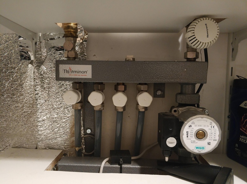

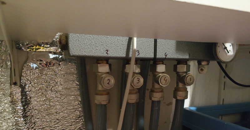

Binnenkort krijg ik de pana binnen, ik dacht ik deel nog even mijn stappenplan om te kijken of jullie nog haken danwel ogen zien aan deze doe het zelfer.
Huidige situatie
Momenteel is mijn huis, gebouwd in 2008 energielabel A voorzien van 1 x vloerverwarming op de bg, 4 radiatoren op de 1e verdieping waarvan een handoekradiator en op zolder ben ik ook aan het klussen, momenteel hangt daar een radiator deze wil ik verwijderen om daar nog een keer vloerverwarming aan ga leggen op zo'n 30 m2.
Op de zolder staat ook nog een Auer edel Water warmtepompboiler 200 liter.
De aansluiting binnen
Hier zie je een foto van de huidige vloerverwarmingpomp. Afbeeldingslocatie: https://tweakers.net/i/vn2LUXoMi4tBv_ZVJSOnJ97zkNc=/800x/filters:strip_icc():strip_exif()/f/image/Ux98nKCssPcq0rqJl8IPJR3d.jpg?f=fotoalbum_large
en
Afbeeldingslocatie: https://tweakers.net/i/3lsyWYbLoNmecP8P_onFRqgPlzE=/800x/filters:strip_icc():strip_exif()/f/image/ycJL6zEgcZZvySgnDzA8U1Sd.jpg?f=fotoalbum_large
en
Afbeeldingslocatie: https://tweakers.net/i/8Gd0un6Pv7C8N4xC-mFPtUuoGsA=/800x/filters:strip_icc():strip_exif()/f/image/qnzSh7UphH9oAanisygTRdSh.jpg?f=fotoalbum_large
In de metalen buizen wil ik een aansluiting maken voor de aanvoer en de retour middels uponor RTM. De meerlagenbuis die er nu al inzit is Henco, dat kan ik niet direct met elkaar verbinden. De Henco buis is iets wat geperst moet worden en ik heb geen pers.
Welke diameter Uponor kan ik het beste pakken? 1 1/4 wat op de wp zelf zit. Dit dan via een verloop naar 32 28 of 22 uponor RTM. Volgens mij is mijn CV leiding 22, maar ik weet ook niet zo goed hoe ik dit exact kan meten immers heb je een binnen en buitenmaat. De leiding naar de warmtepomp zal ongeveer 5 a 6 meter lang zijn.
Wat ik gelezen heb is de 32 diameter het beste (staat o.a. in startpost) omdat je dan simpel gezegd meer water kwijt kunt in je systeem, nadeel is dat dit moeilijker te buigen is?
Via de shop.rjtec.eu kreeg ik het aanbod om de filters inclusief leidingen voor €165 te kopen. Dit zou dan een superfilter zijn https://shop.rjtec.eu/de/...zfaenger-superfilter.html
in combinatie met een pre filter, Flamcovent 30053.
Vraag hierbij is, worden deze op de retour of aanvoer van de wp aangesloten. Moet er dan ook nog een kallefi magneet filter op of is het voldoende zo. RJtec gaf aan dat dit voldoende is.
Ik wil de buizen door de kruipruimte laten lopen. Hiervoor ga ik naast de bestaande leidingen op de begane grond van de VVW een gat maken in het beton naar beneden. Dit wil ik gaan doen met een
steen beitel en hamer zodat indien ik een leiding tegenkom, deze niet gelijk kapot boor. Als ik in de kruipruimte zit, heb ik nog wat piepschuim waar ik zo doorheen kom. Hierbij moest ik volgnes mij ook opletten dat ik midden in een isolatie broodje zit en niet op een punt waar deze vastgemaakt is.
Dan zal hier een 160 mm mantelbuis komen welke gevuld wordt met twee leidingen uponor voorzien van de juiste isolatie, twee x grondkabel tussen de pana en de meterkast. Ik lees dat deze soms ook doorgelust wordt zodat je maar 1 nodig hebt? wat zijn hier de nadelen van?
De 160 MM PVC buis met insteekmof zou in Duitsland spotgoedkoop zijn maar ik heb geen idee waar. Ik heb gezocht via Idealo, even naar de hornbach in Duitsland lijkt me wat ver dus het liefste wil ik bij een winkel kopen die thuisbezorgd.
Ik lees dat anderen 125mm gepakt hebben, welke ik wel bij de lokale hornbach kan halen. Wat zou ik hierbij het beste kunnen doen?
Verder wil ik via Heisamon het systeem uit gaan lezen op mijn rpi. Deze werkt via WIFI dus doe ik er geen lankabel bij.
Wel is het noodzakelijk dat de afstandsbediening met de pomp kan praten, hiervoor dus een twee aderige draad die kant op welke uitkomt op een leiding in de woonkamer.
Ik zal de CV leiding leeg laten lopen, ik kan dit boven op zolder mooi doen bij het punt waar ik hem ook vul, maar hoe doe ik dit bij de vloerverwarming / het laagste punt.
Misschien dat de foto iets kan ophelderen. Ik zie sommige mensen er een tuinslang op aansluiten. Lijkt me op zich ook prima. Heeft iemand hier nog tips bij?
Wat ik mij verder nog afvroeg is of het noodzakelijk is om een pomploze verdeler aan te schaffen ik lees hier dat het met de gewone ouderwetse ook moet kunnen https://energiepionier.nl...vloerverwarming-verdeler/. Het gaat om 4 groepen wat niet al te duur is.
Ik zie ook nog een honeywell VC8015 Actuator (volgens mij een tweewegklep) die momenteel dan de retour met heet water vermengd. Indien de huidige situatie gehandhaafd blijft, moet ik nog iets aanpassen bij die actuator? Volgens deze site http://aquarea.smallsolut...l_Brauchwasserumschaltung (via het lucht /water forum gevonden) zie ik dat de pal naar beneden is
Ik wil de intergas Cv verwijderen om helemaal van het gas af te gaan. Heeft het expansievat dan nog zin boven? of moet deze naar onder verplaatst worden.
Kan ik de retour simpelweg op de aanvoer aansluiten op zolder? De verkoper van de Auer edel Warmtepomp gaf aan dat dit kon, maar ik denk ik check het nog even.
Ik heb dacht ik geen twee zone systeem, de radiatoren worden momenteel met knoppen hoger of lager gezet, is dit nog een probleem?
De aansluiting buiten
De 160 of 125 mm buis zal door de kruipruimte naar buiten moeten komen. Nog tips over het boren / hakken van de muur in de kruipruimte? Zijn daar nog do's / don'ts?
Ik was van plan om twee betonnen bielzen te kopen, hiertussen dan wat kiezels zodat het condenswater niet de WP kapotvriest in de winter.
Aanzetten
En dan de boel aanzetten, water vullen. Hoe zie ik hoeveel druk er op de cv leiding zit? Is dit iets wat op de remote van de panasonic te lezen is of moet ik ergens een drukmeter installeren of zoiets dergelijks. Dit las ik voorheen op de intergas CV ketel af. Ik wil WAR gaan stoken zonder thermostaat. Ik zie iets van stooklijnen e.d. ik wil ook gaan kijken hoe het koelen verloopt met de wp, heeft iemand ook ervaring hoe de wp samenwerkt met de wpb van auer edel op het gebied van koelen?
