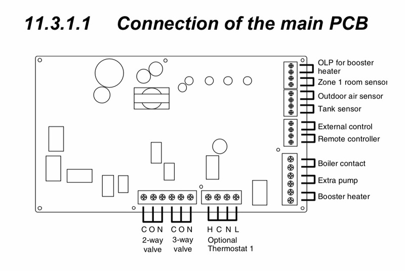

In vervolg op deze vraag, maakt het uit of ik een 2- of 3-draads aansluiting neem voor de 3-wegklep op de Pana?simc schreef op maandag 11 mei 2020 @ 16:39:

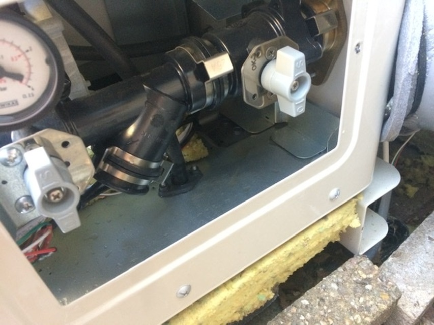

Misschien dat de foto iets kan ophelderen. Ik zie sommige mensen er een tuinslang op aansluiten. Lijkt me op zich ook prima. Heeft iemand hier nog tips bij?

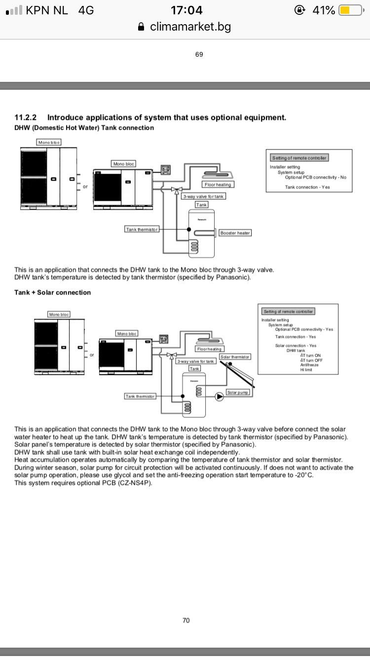

Hoi, ik heb inmiddels mijn SWW vat binnen. Er zitten daar drie gaten voor een thermostaat op. Moet ik daar iets mee? (behalve afsluiten)
Ik begreep dat ik het opwarmtijd van de opslagvat kon regelen dmv de retourtemp in de WP.
Klopt dit? Of zou ik het anders moeten doen?

Wij hebben één temperatuur sensor in het vat, die is aangesloten op de Panasonic, op basis van die sensor wordt bepaald of er verwarmd moet worden. De temperatuur stel je apart in.simc schreef op zaterdag 16 mei 2020 @ 12:56:

In de bovenste, het warme water tapwater komt ook boven er uit.simc schreef op zaterdag 16 mei 2020 @ 22:10:
En in welke gat heb je hem / zou je hem zetten? De onderste lijkt me het logisch aangezien je wil dat het hele vat opgewarmd wordt en op temp komt.
https://www.fam-oldenburger.nl/category/domotica/
Klopt, de f versie is stukken beter, kun je alleen niet meer kopen....KillerbulldogBE schreef op zondag 17 mei 2020 @ 10:23:
Ja, ik heb net opgezocht dat hij een F versie (de vorige versie?) heeft daarmee zijn verhaal over de verschillende condensor denk ik.
1 PVoutput . Dongen NB
Als je een f serie kunt kopen, dan zou ik dat doen.KillerbulldogBE schreef op zondag 17 mei 2020 @ 10:23:
Een F kan iets minder ver terug moduleren maar hij is verder een stuk beter dan de H serie.
Maar dat lijkt me onlogisch, want je wilt natuurlijk dat het hele vat warm wordt, en niet niet alleen boven. Als het boven warm is, betekent niet dat het onderin ook even warm is. En als ik de boel op laat warmen, dan wil ik natuurlijk het gehele vat op temperatuur hebben lijkt me.BazemanKM schreef op zondag 17 mei 2020 @ 11:35:
Dit vooral ivm het moment dat de WP uit mag, omdat de boel voldoende opgewarmd is.
Ik laat de SWW alleen op een bepaalde tijdstip aangaan per dag, dus het zou tussentijds niet aan hoeven springen.
Ik zat trouwens weer even te zoeken in de forum, en kwam deze posts tegen:BazemanKM schreef op zondag 17 mei 2020 @ 11:35:
Wolly in "Panasonic Monoblock [H versie ] ervaringen - settings - help"
reneeke1970 in "Panasonic Monoblock [H versie ] ervaringen - settings - help"
Die lijken aan te geven dat er geen thermostaat nodig is in de SWW-vat.
@reneeke1970 Kun je hier wat licht over laten schijnen?
PS: nog een nevenvraag bedacht nav hiervan en een de schems in de bovenstaande link: Ik was niet van plan om een extra pomp in te zetten, omdat de Pana al een interne pomp heeft. Mijn systeem is open met radiatoren. Dat zou toch genoeg moeten zijn zonder extra pomp (voor de CV)? En voor de SWW, heb je de druk van je ingaand koud water die de warme water aan de bovenkant eruit drukt, dus daar ook geen pomp nodig lijkt me.
Verwar een buffervat niet met een SWW-vat (hoewel je wel combinaties hebt overigens).simc schreef op zondag 17 mei 2020 @ 13:35:
Voor SWW moet de warmtepomp uiteraard wel weten hoe warm het water in het vat is anders weet iet niet wanneer hij moet starten of stoppen met verwarmen
Mijn link heeft niks met sww te maken, als jij je hele sww wilt opwarmen moet je de sensor onderin plaatsen inderdaad. Alleen moet je dan wel met timer gaan werken dat hij maar één keer per dag opwarmt. Want anders is na iedere douche beurt er van onderen koud water in gelopen en slaat hij gelijk aan.simc schreef op zondag 17 mei 2020 @ 13:35:

Vandaag heb ik na 1,5 jaar draaien voor eerst het waterfilter maar eens schoongemaakt. Het filter zat goed vol met stukjes hennep en fitterskit. 😲. Ik had dat wel een beetje verwacht omdat ik de afgelopen maand en bij de installatie 1,5 jaar geleden met koppelingen en kleppen aan de gang ben geweest. Al met al was het schoonmaken een klusje van nog geen 10 minuten. Dat viel dus erg mee. Nu nog kijken of de flow meer is. Over een 22mm leiding was die deze week max 17,2 l/min.
:no_upscale():strip_icc():fill(white):strip_exif()/f/image/4dTPJXaw9qWtquFYHkWFw2h8.jpg?f=user_large)
:no_upscale():strip_icc():fill(white):strip_exif()/f/image/0oKwYwF0fQ3BQErjWnGRkvwB.jpg?f=user_large)
Gasloos. Mitsubishi scr-m60v-200d-set. Zonnepanelen 5760wp. Marstek Venus E V2. 5,12 KWh
@pleio65 is dit het enige filter dat je in je systeem hebt? Zo ja dan kan het bij jouw geen kwaad er nog een goede tussen te zetten.
Alleen dit filter. Ik heb met hennep en fitterskit gewerkt en verwachtte daar al resten van terug te vinden. Aan het eind van het jaar kijk ik nog eens en verwacht dan dat het filter dan veel minder vuil of wellicht schoon is. Wat ik nu terug vond was duidelijk overtollig fitterskit met kleine stukjes hennep. Zeef zat goed dicht.Knielen schreef op donderdag 21 mei 2020 @ 14:53:
Wat voor onderhoud doe je nog meer aan je monobloc?pleio65 schreef op donderdag 21 mei 2020 @ 12:21:
Het waterfilter is het enige wat je onderhouden kan dacht ik. Wel maak ik na het winterseizoen de verdamper aan de buitenzijde schoon. Soms zitten er kleine blaadjes of boomzaadjes tussen de lamellen. Niet heel veel, en is geen echt onderhoud, maar toch.Chris499 schreef op donderdag 21 mei 2020 @ 19:40:

Hoi, een snelle (hopelijk simpele) vraag:
De aansluiting op de Pana voor de leidingen, is dat inwendig of uitwendig 1 1/4"?
Ik heb uitvoerig gezocht in de handleiding, maar er staat alleen 1 1/4", maar verder niet of het BU of BI is.
Ik ga zelf ervan uit dat het BI draadfitting is, waarop een BU aangesloten moet worden.
Kan iemand dit bevestigen?

Op de panna zit 1 1/4" messing buitendraadsimc schreef op zaterdag 30 mei 2020 @ 08:45:

dit zou dus passen
https://www.warmteservice...52355?origin=-tl003-8-63-

Goedemorgen, vraag aan jullie als ervaringsdeskundige:
Wat zou je met de kennis van nu als opties mee bestellen met de pana 5kw?
Ik heb een zonneboiler met 300liter vat en nog een spiraal vrij dus zou 3weg klep en de printplaat en sensor denken? Of printplaat niet nodig?
Voor monitoring las ik dat er wel betere opties zijn dan origineel?
Zouden jullie in mijn situatie en ano 2020 met huidige subsidie regeling mij een losse wp voor sww adviseren zoals een Ferroli Aqua90Ht los na de zonneboiler. Of alles overzichtelijk via de pana regelen uiteraard dan op het 300liter vat.
https://shop.rjtec.eu/de/panasonic-wh-mdc05h3e5.html
Ben heel benieuwd naar jullie mening.
Heat Geek Getraind | WP Pana 5H - Solar 6m2 PVT icm 300liter - PV 8970WP: 27stuks - Home Assistant - Thuisbatterij advies |
Ga je met de 300l boiler dan heb je indd de 3weg klep nodig maar niet de extra printplaat. De boilersensor zit op de standaard printplaat (ben je misschien in de waar met de buffersensor die wel op de extra printplaat zit)?
Voor monitoring zou ik inderdaad voor heishamon gaan.
Qua boiler.. ik zou nu zelf ook voor een losse warmtepompboiler gaan. Heb zelf de 300liter buffer met 3-weg klep. Maar dat levert wel wat nadelen op als je bijv. ook wil koelen (zo'n 3-weg klep is nooit 100% dicht en dan koel je dus gewoon je boiler). Bijkomend voordeel is dat je in de zomer de koude lucht van de warmtepompboiler overdag in je woonkamer kan laten uitkomen voor beetje koeling (als je overdag de boiler laat opstoken uiteraard).
@thehog
Dank, dus die extra printplaat zonneboiler sturing ed niet nodig voor sww, dank voor je reactie.
Voor de duidelijkheid het gaat om deze printplaat
https://shop.rjtec.eu/de/panasonic-cz-ns4p.html
Geen idee waarom men die dan adviseerde ben benieuwd want solar werkt zelfstandig en sww kun je standaard dus al, neem aan dan ook de tapwater temperatuur sensor op origineel standaard printplaat kan, en dat de optie echt alleen voor buffervat en sensor zou zijn.
Wat betreft koelen; als ik dat al ga doen is hey goede tip om de 3 weg klep dan in de gaten te houden.
Je opmerking over koelen met ventilatie wp kan voor sommig wel inderdaad een mooie zijn, alleen met een zonneboiler verwacht ik vanaf mei geen wp voor sww meer nodig te hebben.

Volgens mij heb je voor de tapwater temperatuur sensor wel de cz-ns4p nodig.ErikVers schreef op maandag 1 juni 2020 @ 22:11:

zo zou ik het ook doen.BazemanKM schreef op maandag 1 juni 2020 @ 22:26:
Bij ons is daarnaast de zonneboiler pomp en de daksensor van de zonneboiler vervangen en op de cz-ns4p aangesloten.
voor alleen drieweg klep, en een tanksensor heb je hem niet nodig.

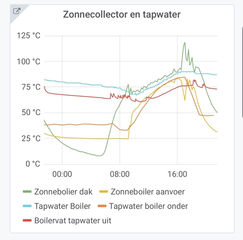

@twain4me
En waarom zou je je zonneboiler computer niet zijn eigen werk laten doen? En dan onder de 45 graden de pana laten inschakelen tot +/- 50
Voor €175 kan ik me niet voorstellen dat je dat met optimaliseren gaat terug verdienen?
Bovenste spiraal op solar 75 graden en hoger
Onderste op Wp 45-50 graden

Kan natuurlijk prima, maar omdat die panna toch aanstaat en het ook kanErikVers schreef op maandag 1 juni 2020 @ 23:06:
@twain4me
Ik heb trouwens wel iets minder voor die print betaald en had hem hoe dan ook al nodig

Zou zou ik het doen en dus zonder de extra printplaat. Kan je wel de temp. sensor in de onderste deel drukken zodat de WP ook weet wanneer hij moet stoppen?ErikVers schreef op maandag 1 juni 2020 @ 23:06:

En hier staat hij, eindelijk. Stroom er op en alles lijkt prima. Een beetje een klik geluid toen hij aan ging (de pomp waar wss lucht in zit?).
Vanavond even het controlepaneel aansluiten en kijken of alles werkt.
Vooralsnog zitten er maar 2 radiatoren aan, dus dat zal die niet heel leuk vinden, maar genoeg om wat te testen.
Dan komende tijd dit even net afwerken, een scherm voor de boom en het zicht van de buren maken.
Over de stabiliteit ben ik ook nog niet zo tevreden, de voeten hadden zeker 30cm aan iedere kant langer mogen zijn...
(jaja ik weet het, waarom 2 x blauw, maar deze slang was fout geleverd. Ga de stukken met rode tape omwikkelen voor de duidelijkheid, is 32mm meerlagenbuis)

Hoe heb je nou 2x32mm + isolatie in een 110mm buis kunnen proppen en in die strakke 135 graden bocht kunnen buigen?
